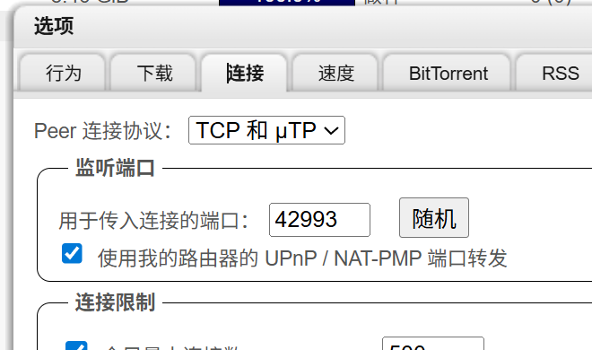

qbittorrent 显示有防火墙如下:
软件使用的端口是42993

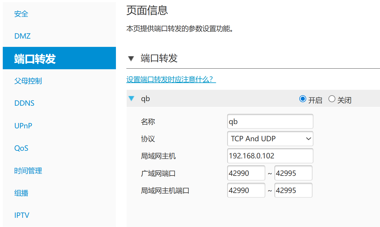

路由器端口转发如下:

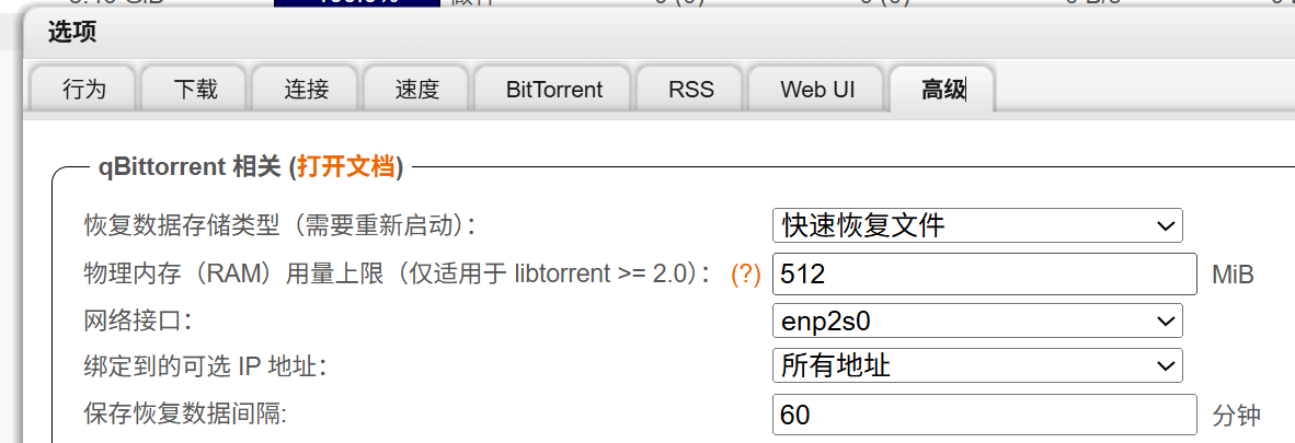

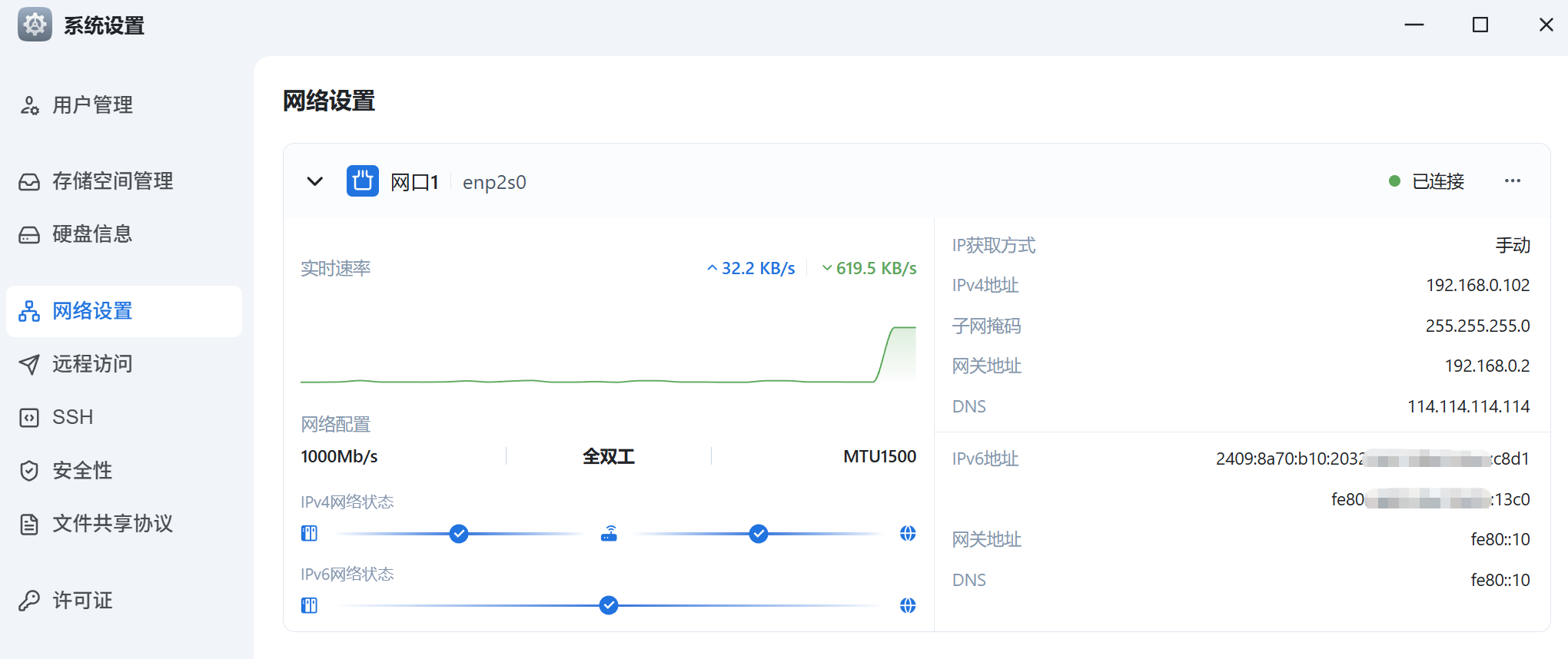

网卡是enp2s0 也是有ipv6的

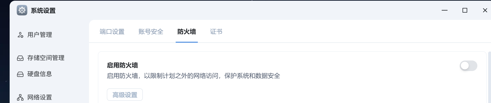

系统本身的防火墙是关闭的
目前是光猫---路由器---交换机---nas
光猫没有设置成桥接模式(想设置,但是需要什么超级密码就没有搞定)
求求大家了,帮忙看看是怎么回事?
81
2026-1-6 22:28:16 显示全部楼层
1.路由器上不需要做端口转发,打开UPnP就行了。
2.关键是猫最好改成桥接模式,根据型号在网上搜,有些猫是可以搜到破解超级密码的方法的。
