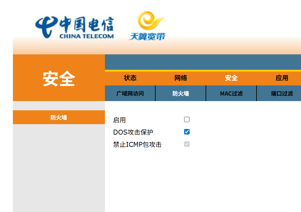

3.光猫、路由器防火墙已关闭并重启设备。

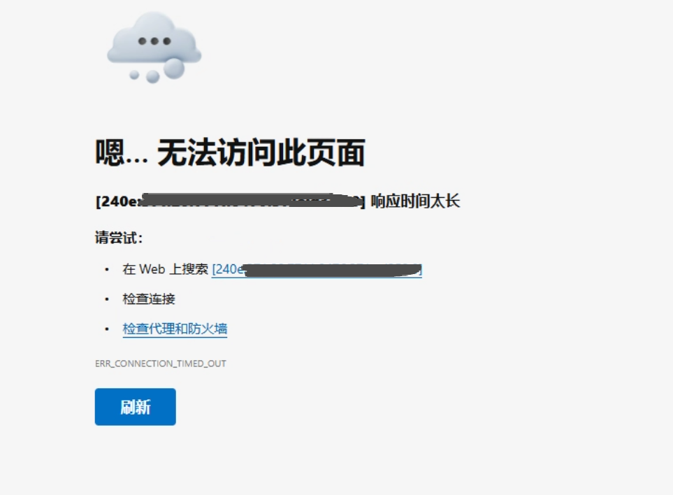

在内网情况下,通过公网的v6地址进行http://[240e:公网地址]:5666 访问飞牛os正常。
在外网环境下无法访问
有没有大佬帮忙解答。

你光猫关闭的只是v4防火墙。路由器为什么不能双栈上网?
比较早的路由器了,桥接拨号只有v4。光猫的防火墙只有这一个,v6防火墙要单独关的话是在什么地方关呢  详情 回复
2026-1-7 09:10
2026-1-7 09:10:33 楼主 显示全部楼层

你都能关防火墙了,直接改桥接吧,有的光猫就没有v6的防火墙开关,只有v4的,我的一个移动就是
2026-1-8 16:51:50 显示全部楼层
如果发代设置的都正常,应该是ipv6的被防火墙拦住了,你可以百度搜ping 用itdog来公网ping你的ipv6加端口号来测试通不通。
我也捣鼓了好几天,ipv4会出现局域网可以公网不行的情况,应该和光猫端口转发有关系。我联通光猫,关了ipv6的防火墙,用ipv6就正常了。但是v6防火墙一关v4的端口转发就禁用了,所以我最后只能用V6来连接。
今天我试试看,我的判断也是光猫的防火墙问题,但是光猫所有的防火墙设置我都关了还是不行。  详情 回复
2026-1-9 09:46
