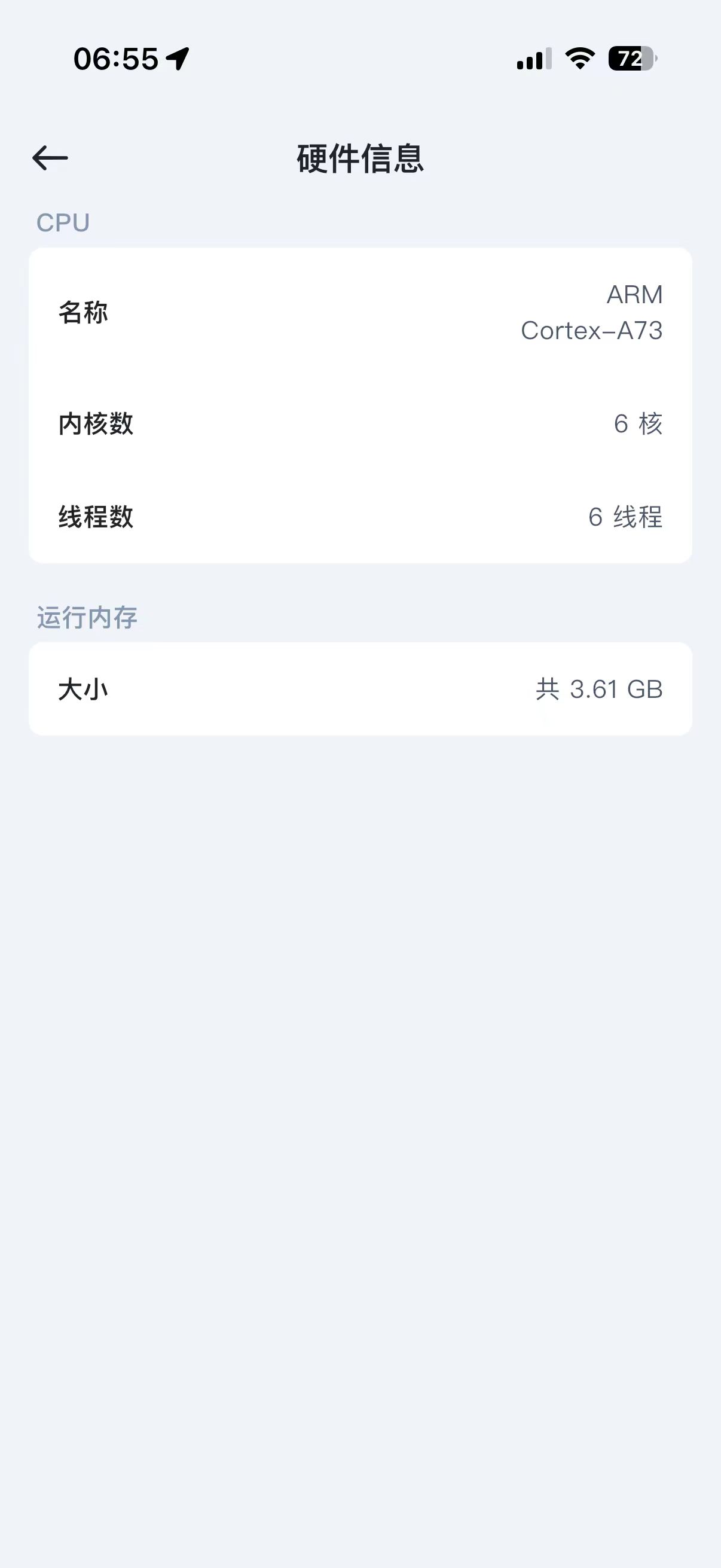

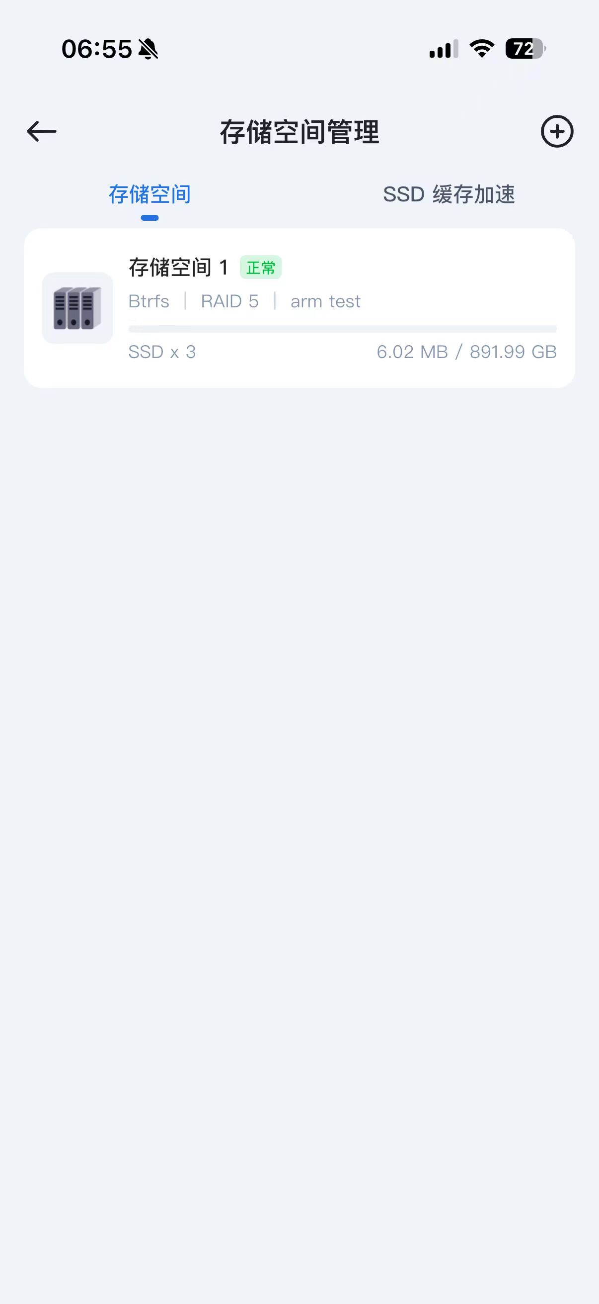

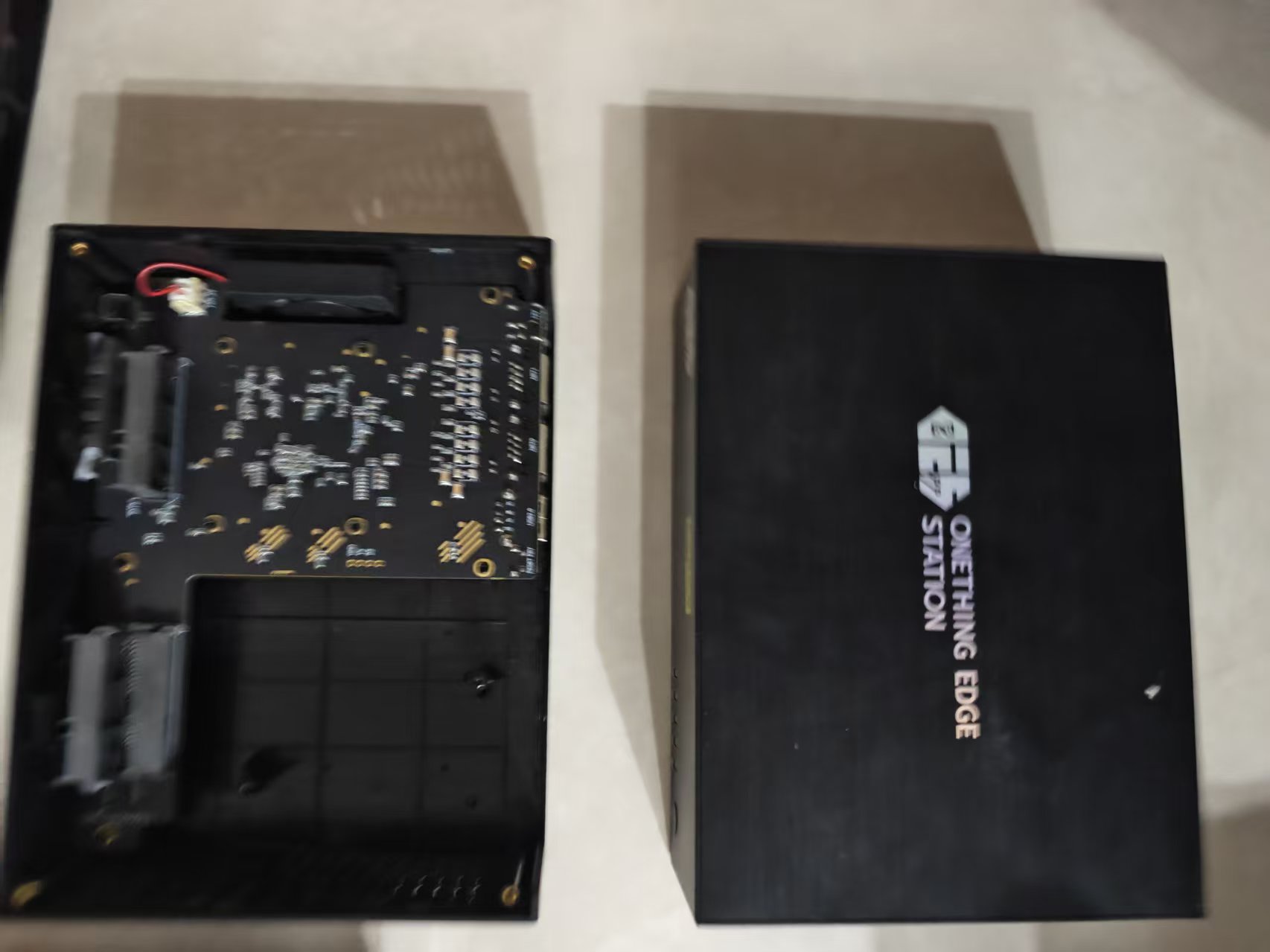

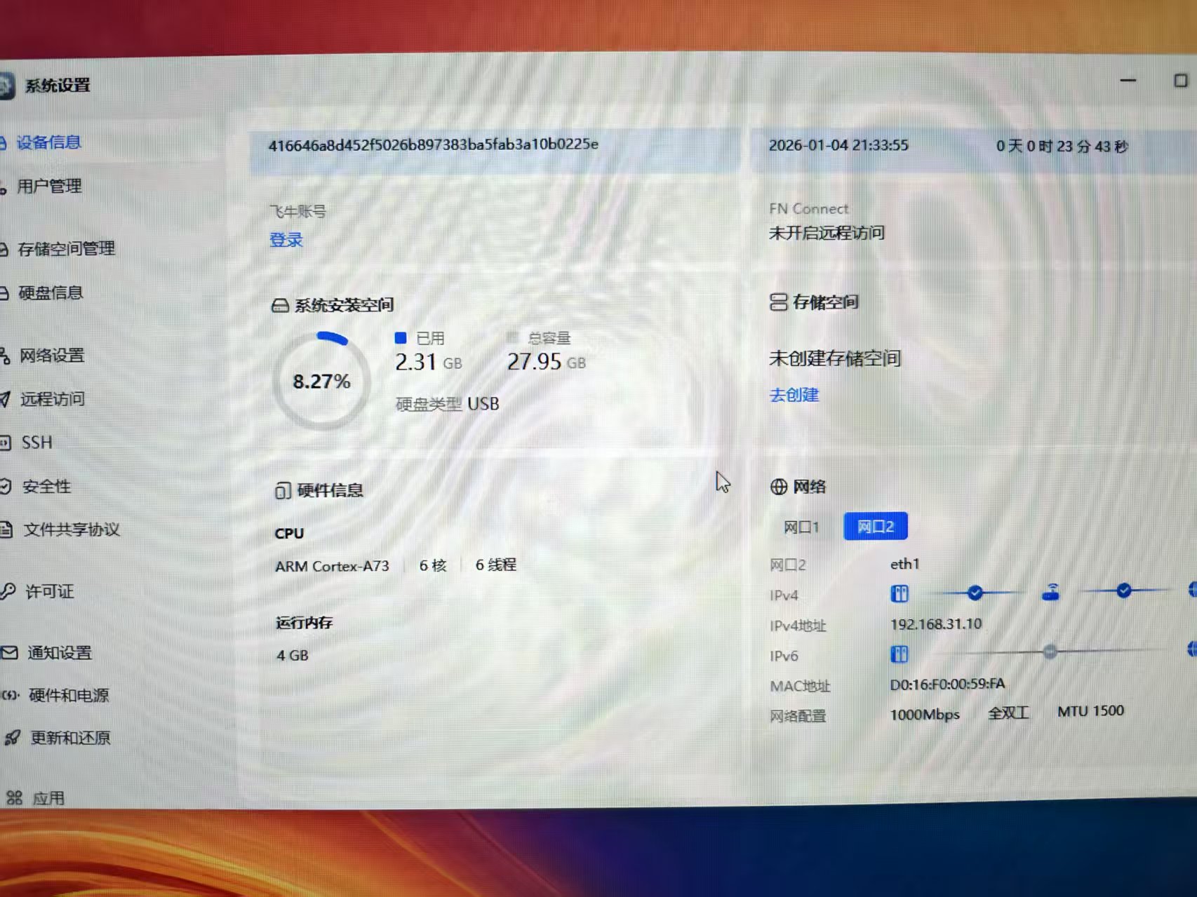

里一直用着黑群,快10年了,从最初的E5200升级到现在的j4105。真的没少折腾。还有台用了快一年的飞牛。正好有oes和osp的硬件,尝试用小牛的257固件刷了一台oesp历经固件写入,刷写EMMC,配置文件更改等操作,说说问题吧
1.网口有一个不能用,eth0空插一直灯亮,估计是包的问题希望后续会改;
2.应用中心用不了,估计不是内测,但是内测不知道在哪报名;
3.风扇一直转,没有停歇的意思;
4.经过EMMC写入没问题,现在也从emmc启动了,但是不知道EMMC的健康度,后续可以迁移sata去启动同时把EMMC并入内存缓解内存压力。就不知道这样能不能行得通;
5.GPU还没有调用应该;
希望能参加测试,ota升级上图吧

我是v2.2版本,刷的2.2包。
eth0千兆有问题,丢包30%,强制100M够就没问题。
eth1不能识别
肯定是底包有问题,别急了,让子弹飞一会  详情 回复

我的也是刷机之后掉包,一个网口不能用,能用的网口只有300兆的传输速度,系统读取的是千兆。
