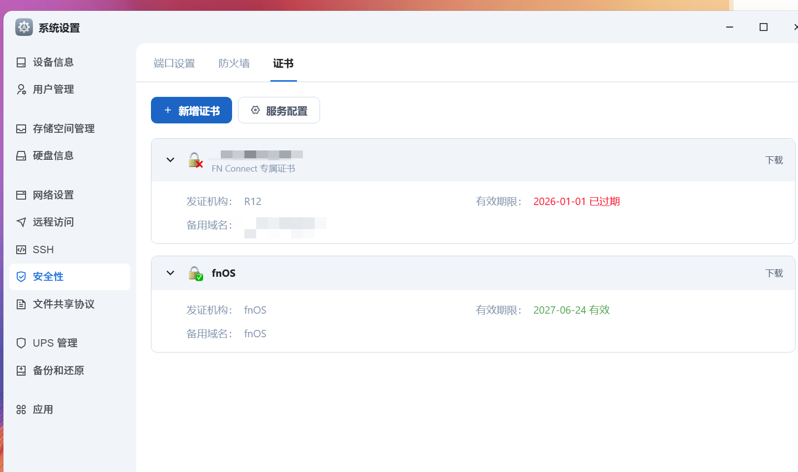

飞牛证书过期了怎么续期
1134
2026-1-7 13:15:32 显示全部楼层 阅读模式
请问这种情况要如何解决

2026-1-7 15:03:11 显示全部楼层
这个会自动更新的,等一等就好。等不及的话可以换一个fn connectid
都一个星期了还没更新  详情 回复

冬眠~Connection refused.
2026-1-8 11:12:08 楼主 显示全部楼层
都一个星期了还没更新
那你换一个fn id再换回来  详情 回复
2026-1-8 12:12
2306
360
2026-1-8 12:12:42 显示全部楼层
沪沽寻梦 发表于 2026-1-8 11:12
都一个星期了还没更新
那你换一个fn id再换回来
再换回去证书还是过期的,换了一个新的会显示证书4月份到期,然后我再换回去原来的id,证书还是显示过期的  详情 回复
2026-1-10 12:48
2026-1-10 12:48:23 楼主 显示全部楼层
memory_clear 发表于 2026-1-8 12:12
那你换一个fn id再换回来
我也过期了,大佬弄好了吗  详情 回复
2026-3-5 16:58
2026-3-5 16:58:07 显示全部楼层
沪沽寻梦 发表于 2026-1-10 12:48
再换回去证书还是过期的,换了一个新的会显示证书4月份到期,然后我再换回去原来的id,证书还是显示过期 ...
我也过期了,大佬弄好了吗
没有,我关ID了  详情 回复
2026-3-31 11:25
2026-3-31 11:25:18 楼主 显示全部楼层
EQun 发表于 2026-3-5 16:58
我也过期了,大佬弄好了吗
没有,我关ID了
44
2026-6-9 18:38:09 显示全部楼层
我也是这个问题,我的解决方法是,开启FNconnect,然后关闭虚拟机(我的虚拟机安装的是openwrt设置了虚拟网桥),再重启就刷新证书了
