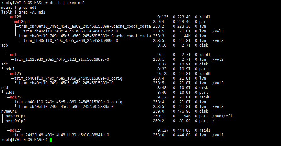

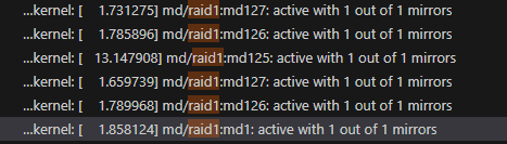

日志里显示
2026-01-08T17:20:37.107303+08:00 IVAI-FnOS-NAS lvm[532]: PV /dev/md126p1 online, VG trim_cb40ef10_749c_45e5_a869_24545815389e incomplete (need 1).
为什么飞牛会采用这种全raid模式管理所有存储空间?甚至日志里还有LVM找不到RAID1第二块硬盘的记录?

对的,所以你发现没有,当你想扩容空间的时候,有个邪修的办法,特别不是采用btfs几个格式的时候,你可以先识别扩容空间,然后把原来的硬盘升级到raid1,然后退级就可以顺利扩容空间。特别适用于esxi或者pve之类的虚拟机。
