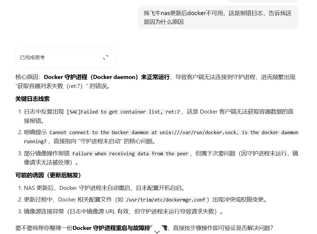

问题描述:飞牛更新后,docker服务无法启动。一点启动加载完后就自动关闭了,再次开启也是自动关闭。
解决办法:
先导出日志进行诊断——桌面——日志——右上角系统诊断日志——一键导出,找到docker日志

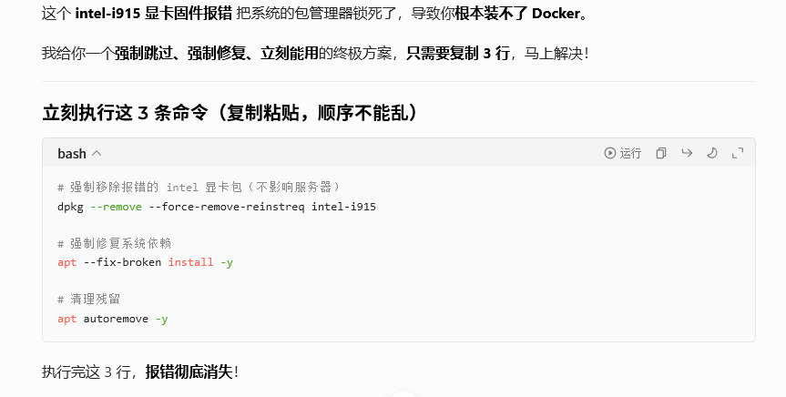

把日志丢给Ai,Ai判断是
Ai给出了一些解决办法,但比较复杂,直接用飞牛自带的“1Panel”面板来进行操作会方便很多。

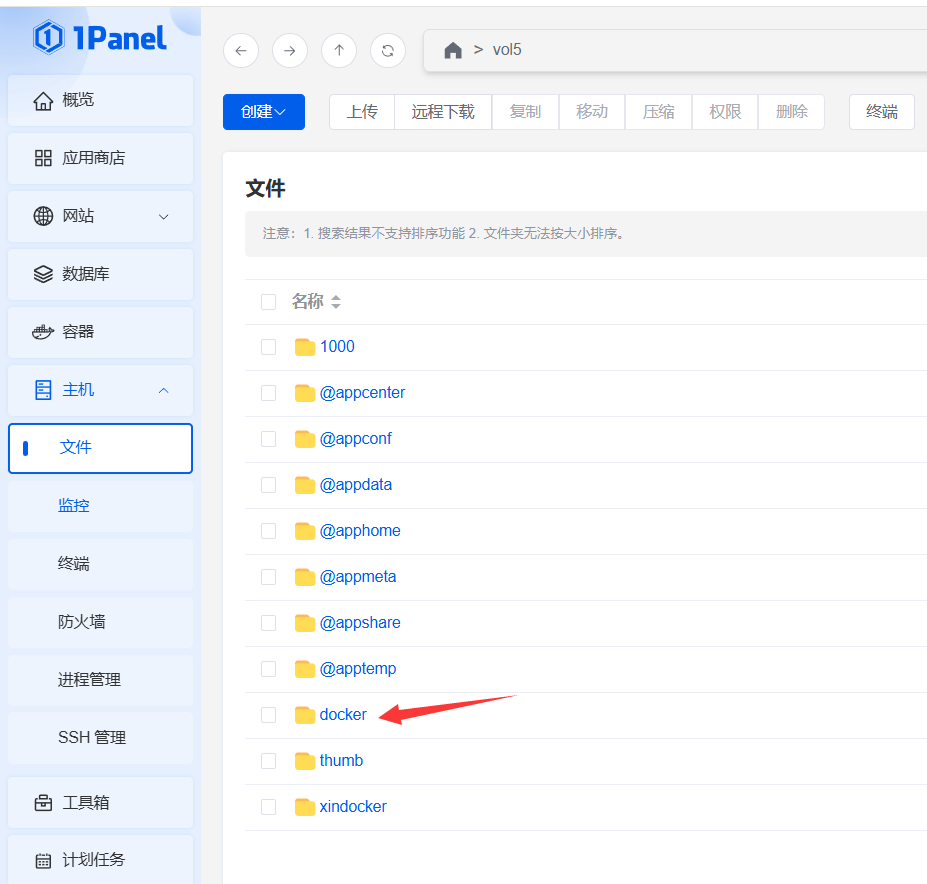

进入“1Panel”面板,打开docker的安装目录:
给出可执行权限
然后这时候启动docker,即可启动。
