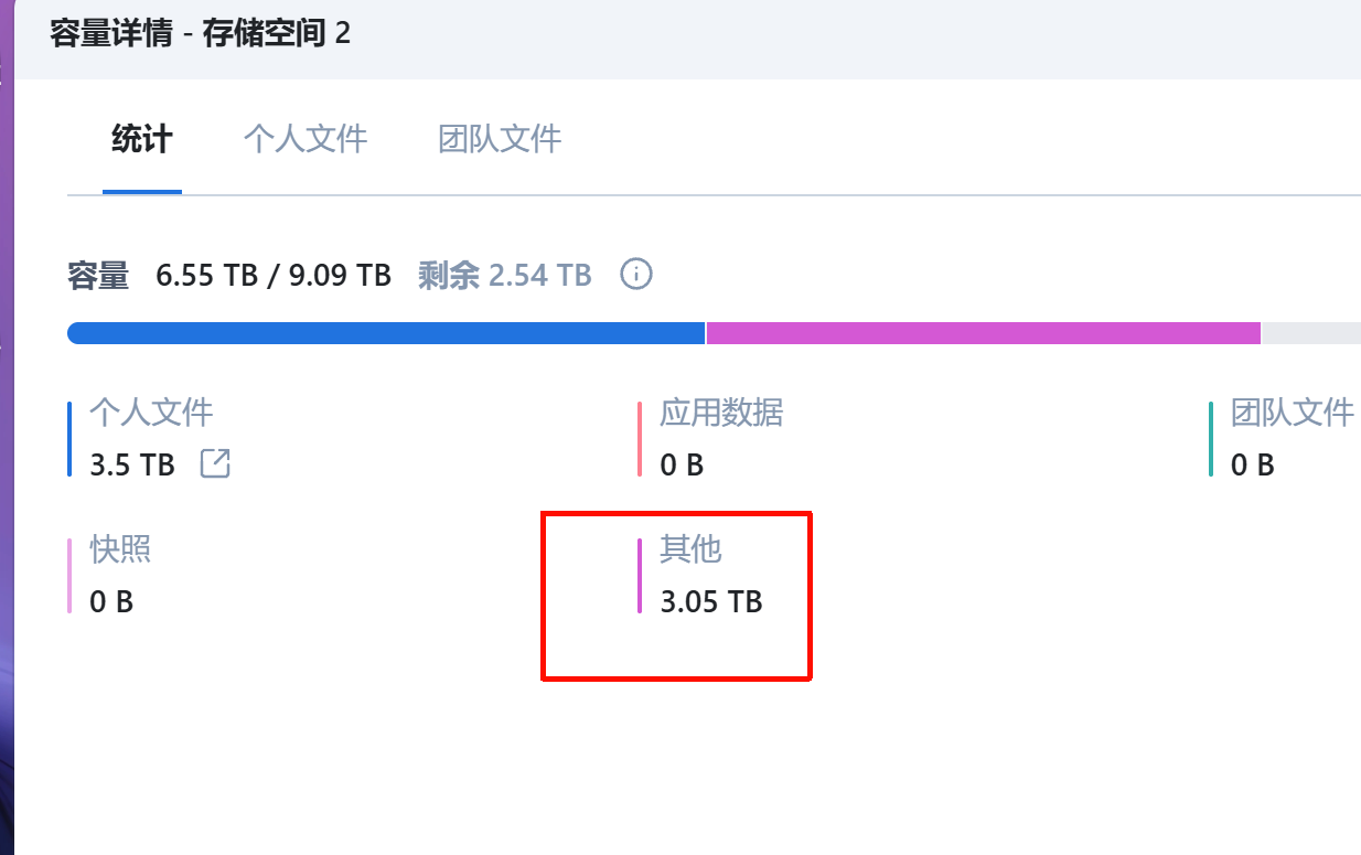

存储空间占用
534
2026-1-8 22:49:49 显示全部楼层 阅读模式
632
380

ssh进去 du -h -d1 /vol2 | sort -h,看看占用大的是哪几个文件夹
大佬帮忙看下下图  详情 回复

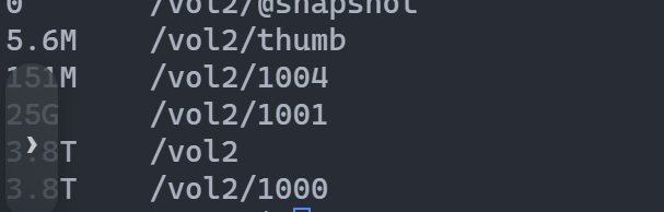

2026-1-9 21:34:44 楼主 显示全部楼层
2026-1-9 21:37:24 楼主 显示全部楼层
大佬帮忙看下下图

2026-1-10 22:20:44 显示全部楼层
最大的就是uid1000的用户文件,这是飞牛上的第一个用户,继续执行
du -h -d1 /vol2/1000 | sort -h
看看最大的几个目录是什么,有必要可以把上述命令中的路径改下继续执行
