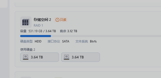

写入空间的时候就变成了只读模式是什么原因啊 重新启动会好,过几天在写入就又只读

换个电源或者供电接口试试,我之前就这样电源上的sata供电有一条供电不足。
感谢,确实是供电的问题,有一个盘用的转接线,不稳定  详情 回复

2026-1-8 23:54:09 显示全部楼层
应该是文件系统出错了,只读了就先把数据备份出来吧,然后排查一下硬盘,数据线,供电,转接卡之类的有没有问题。
供电的问题  详情 回复

2026-1-19 20:48:32 楼主 显示全部楼层
2026-1-20 22:55:47 显示全部楼层
我也是,重启就好了,但是过不了一会就又成了只读了,我已经用了好久了,前两天突然就成这样了,也是供电的问题吗
也说不好,有可能系统的问题 貌似我更新后就好了,看看过段时间看看  详情 回复

2026-2-4 21:31:32 楼主 显示全部楼层
Iux 发表于 2026-1-20 22:55
我也是,重启就好了,但是过不了一会就又成了只读了,我已经用了好久了,前两天突然就成这样了,也是供电的 ...
Iux
我重装了系统坚持了一个月又成只读了,  详情 回复

2026-3-11 23:41:13 显示全部楼层
我重装了系统坚持了一个月又成只读了,
