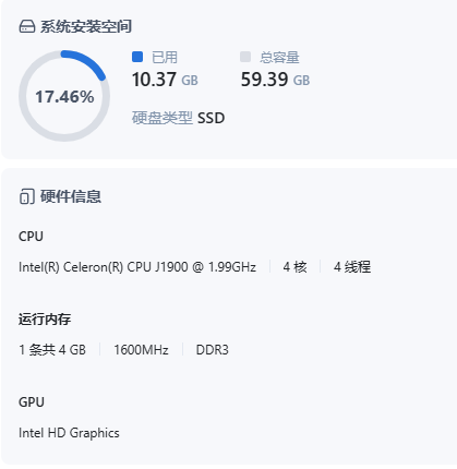

我的蜗牛j1900装了飞牛后一直关不了机,在网页页面提示已关机,实际上只是无法访问了,不管是硬盘还是什么都没有停止运行,看功耗还有20多w,单击电源键关机也会这样。只能每次长按电源键强制关机。有没有遇到同样问题的朋友。
