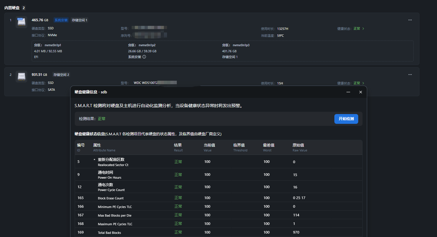

新买的西数固态硬盘,装windows没问题,但是装到飞牛上,不到一天就掉盘,卸载重新挂载就好了,检查健康度没问题,有没有大神指导咋回事。

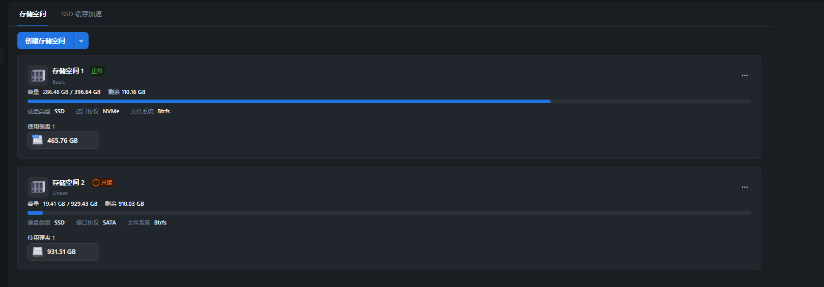

image.png复制文件,说我权限不足,IO错误,然后就失联了
