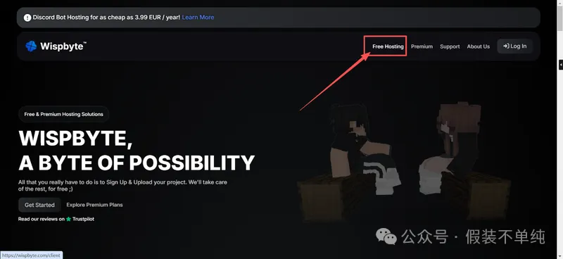

浏览器输入网址(https://wispbyte.com/),进入 Wispbyte 官网,然后点击主页右上角的的 Free Hosting(免费托管):

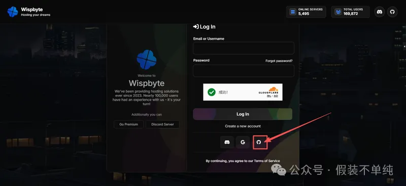

进入登录页面,你可以创建一个新账号,也可以直接使用 Discord谷歌或者 github账号登录。

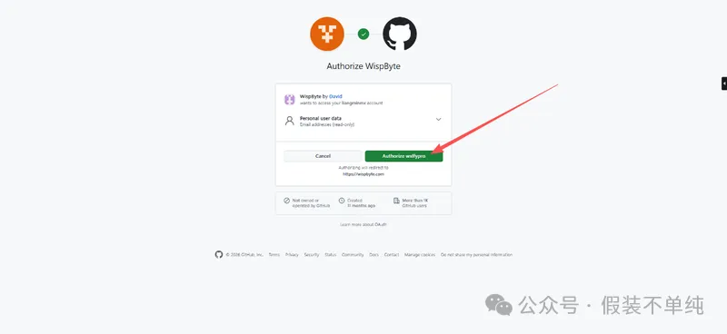

我就直接使用 github账号登录了。

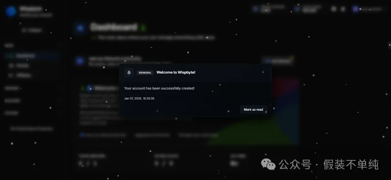

账号就注册成功了。

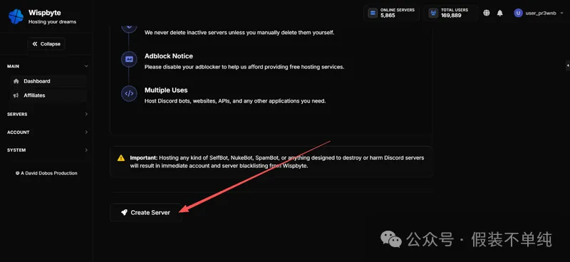

登录进来的页面往下拉,看到 your servers--Create Server,点击 Create,创建服务器。

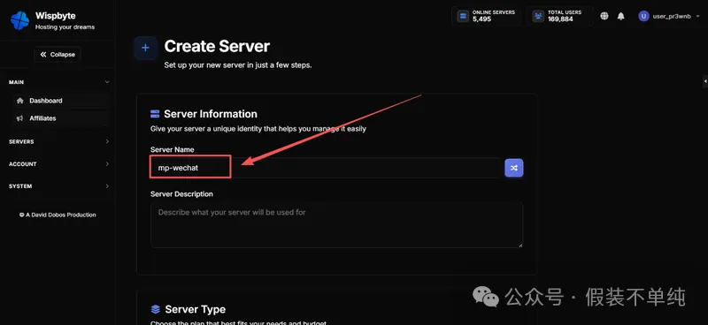

server information--server name,给你的服务器取个名字,随意,方便识别就行。

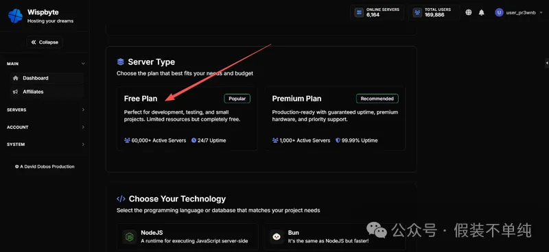

server type,选择 free plan 免费计划。

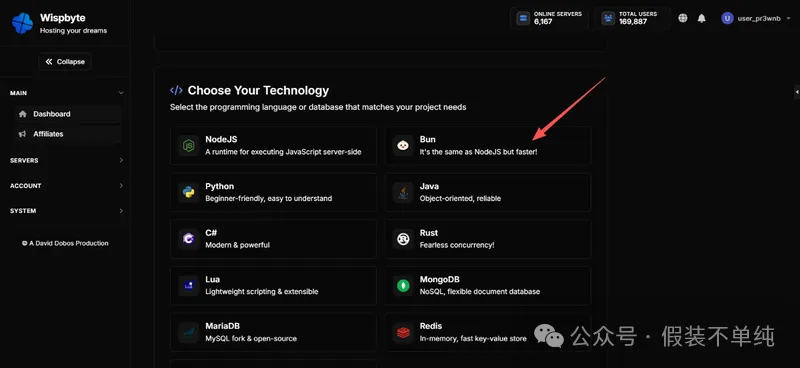

选择运行环境,这里就看每个人喜欢用啥,或者你的项目需要用啥了,这里我选 BUN.

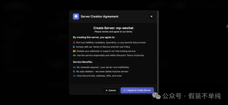

使用须知,直接同意就行,I Agree

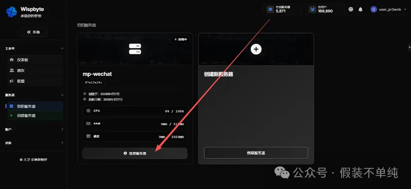

管理服务器
点击进入管理服务器

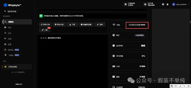

自动配置完毕,可以看到右边有个地址和端口,记下来!

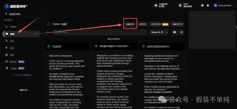

进入  Files文件,这里可以直接  Creat File创建文件、Creat Folder创建文件夹,也可以 Upload File上传文件、Upload Folder,这里我直接创建文件。

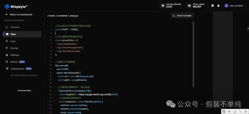

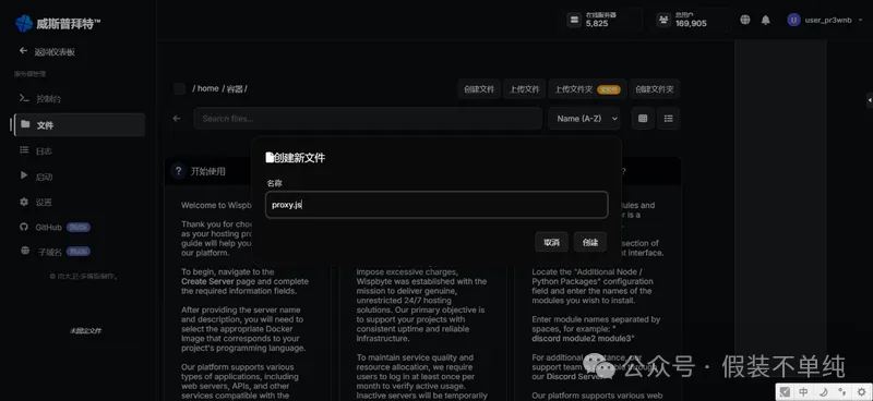

给创建的新文件取个名字,我这里就叫 proxy.js
然后点击创建的文件,进入文件编辑页面,将下面代码复制到代码框,这里需要把端口改为服务器分配的端口,比如我的是 10868,那就把端口改成 10868
编辑好后保存。

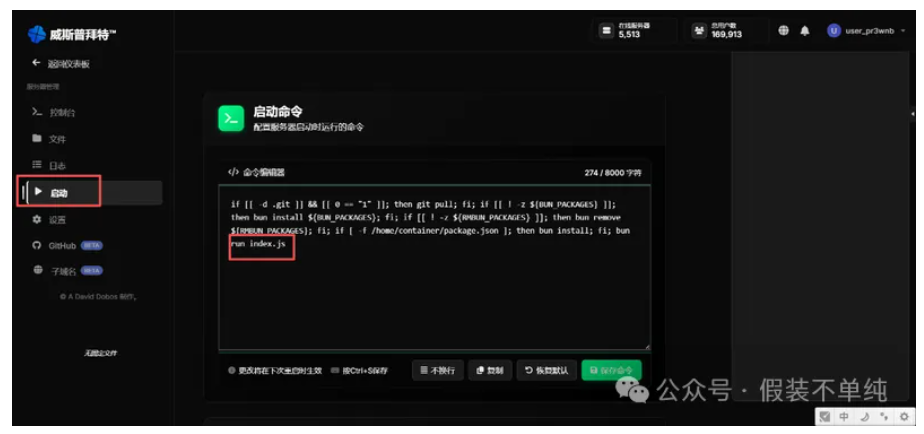

在启动命令里面将启动文件的名字改为我们设置的名字 run proxy.js,保存命令。

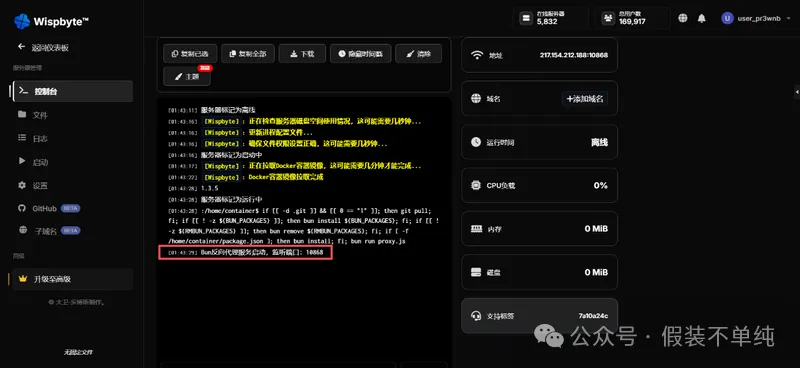

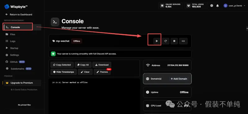

回到 Console(控制台),点击 Start运行服务器。
当出现 Bun反向代理服务启动,监听端口:10868,就说明服务部署成功了。

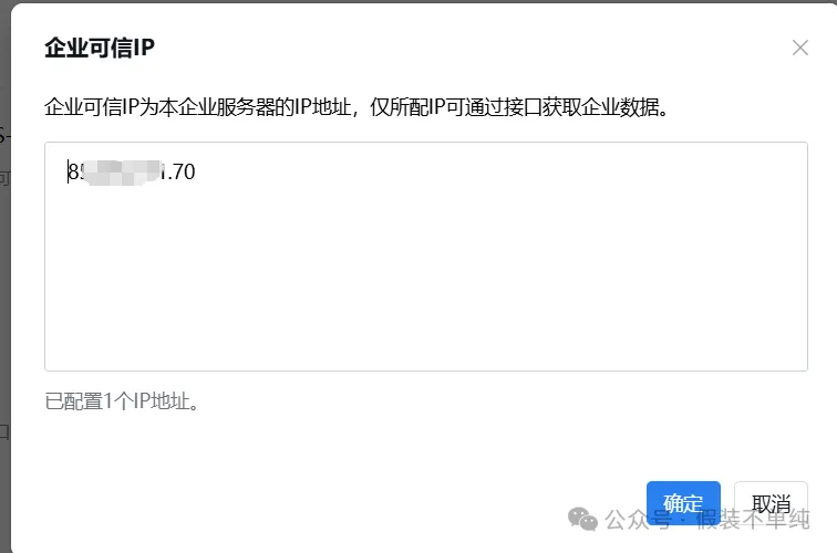

企业微信后台只填写 IP

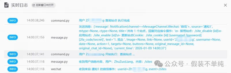

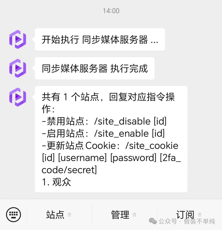

使用体验
手机上点击
MP日志显示。
完美运行!!!

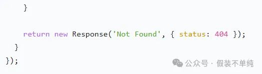

有两个图片挂了大佬
我在编辑页面能看到,我就将就在编辑页面截了个图,重新上传了。有点模糊,不过能看到位置。  详情 回复

李威烨 发表于 2026-1-9 21:54
有两个图片挂了大佬

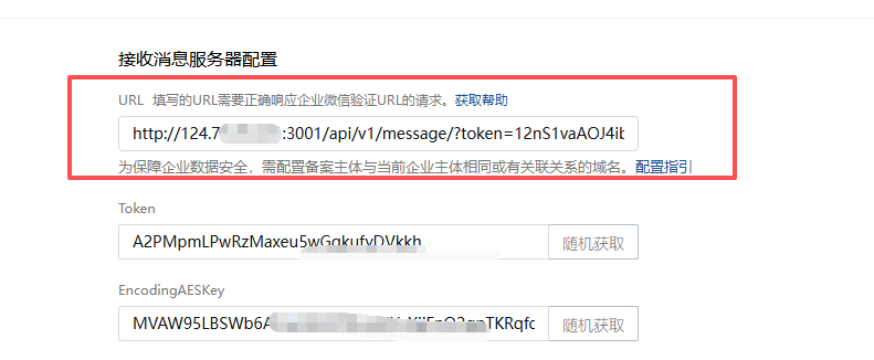

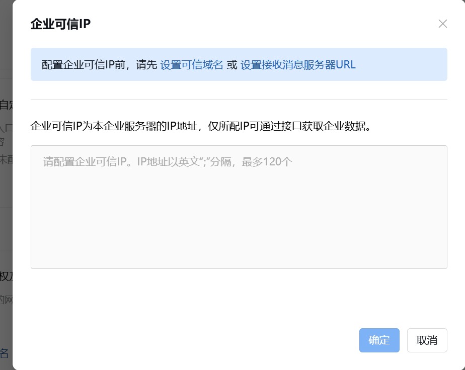

2026-1-10 18:09:21 显示全部楼层

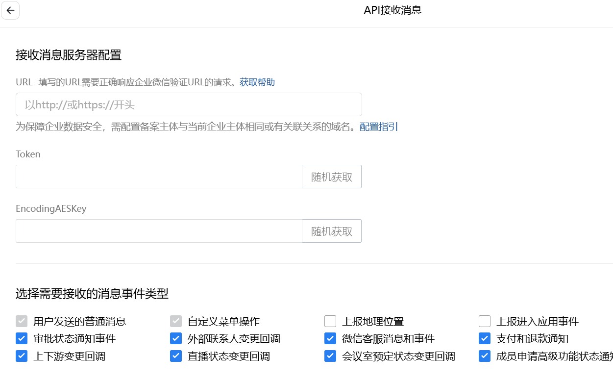

求问,设置企业可信ip需要设置api接受消息,那个域名怎么写
您说的是哪个域名?  详情 回复
2026-1-11 02:37

2026-1-11 02:37:06 楼主 显示全部楼层
您说的是哪个域名?
您好,就是这个  详情 回复

2026-1-11 11:18:26 显示全部楼层
[quote][size=2][url=forum.php?mod=redirect&goto=findpost&pid=231551&ptid=50443][color=#999999]假装不单纯 发表于 2026-1-11 02:37[/color][/url][/size] 您说的是哪个域名?[/quote]
d2475fbc-93e6-4a32-b422-73739e871ddc.jpgf5dff561-0857-462e-82f9-a2cc15f93a8a.jpg您好,就是这个
这个好像必须有公网IP v4才行,我的是IP v6也不行,回调地址不通过  详情 回复
2026-1-14 13:47
同样的问题,你解决了么?  详情 回复
2026-1-13 15:29

2026-1-14 13:47:59 显示全部楼层
不知道可不可以用节点小宝等生成的连接作为回调地址,没试过,只是一个想法  详情 回复

2026-1-15 09:39:04 显示全部楼层
image.png我没有公网IPV4 用的云服务器做的穿透,如果不用云服务器的ipv4 是不是做不了回调
是的,回调地址这必须要用ipv4,不管是用ip还是用域名  详情 回复
2026-3-22 16:27
可以通过CF穿透+域名解析。然后去企业微信回调地址填写域名+MP端口回调,然后MP里面的微信回调代理按照这的教程填写。就可以了  详情 回复
企业微信的回调不支持ipv6
