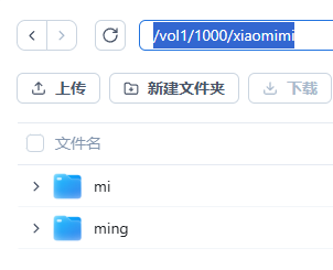

  1. 使用普通用户登录,建立加密目录和解密挂载目录
    例如:在存储1中建立文件夹xiaomimi,文件夹内部建立存放加密数据的文件夹mi,和挂载解密的明文文件夹ming

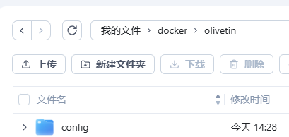

来,开干:docker 文件夹中建立olivetin文件夹,然后再建立子文件夹config
在config中建立配置文件config.yaml,写入如下内容:

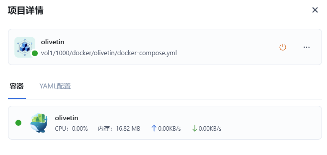

然后打开docker,选Compose,新增项目
输入项目名称:olivetin,目录选刚才创建的docker/olivetin目录,选创建compose文件
输入如下内容:

选上创建后立刻启动,然后:原~~ 启动,错了,Docker,启动~~~

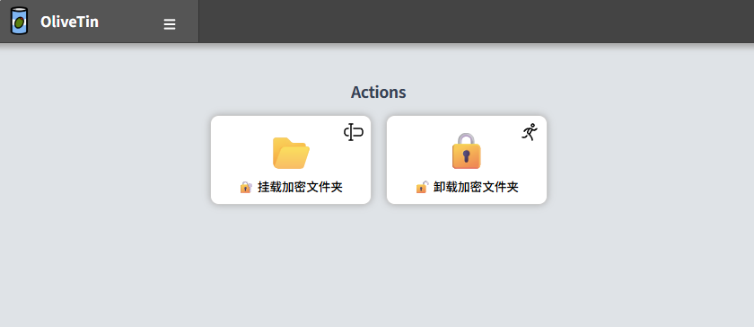

等待图标小点点变绿以后,浏览器输入:飞牛IP:1337
当当当当~~~~
点点小鼠标,输入密码,就可以挂载和卸载啦!!!
优雅,实在是优雅!!!
