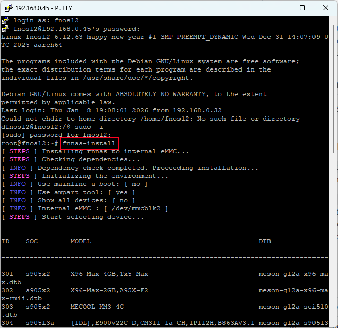

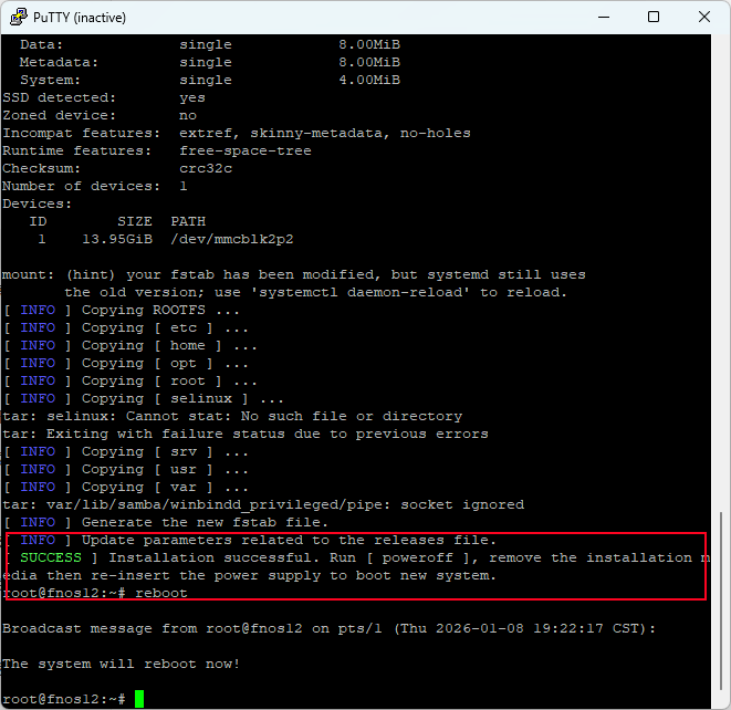

4.5 输入安装fnos到emmc命令:fnnas-install

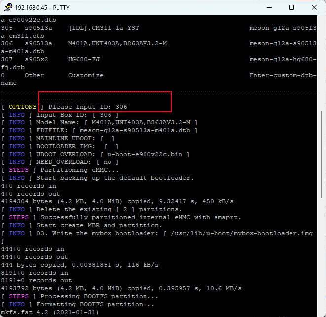

4.6 输入对应设备的dtb 编号 最后漫长等待后 看到成功字样就刷写成功了,可以直接把掉u盘 从新上电

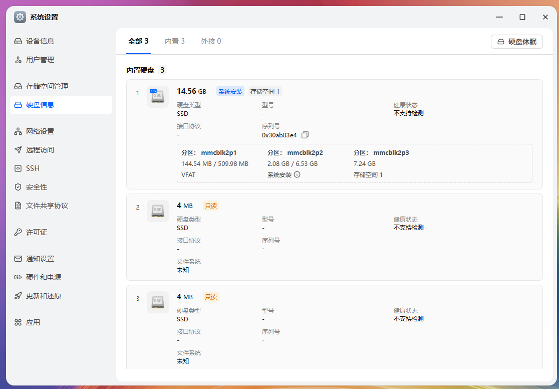

分区 也可以安装好系统后可以在u盘系统中对emmc分区
压缩系统系统分区,再分出一个储存分区,第一次测试分4gb出来成功了,后续测试分8gb一直失败 不清楚原因 要么是分区的时候输入的单位有问题
后续我直接不压缩系统分区,直接在系统分区中创建了一个分区出来,测试可以 区别就是系统分区还是emmc的总容量,分区p2的大小也是emmc的总容量!

盒子安装好飞牛系统,占用才2G多,boot占用500M,想改成200或300M,系统区空间多点5G,毕竟安装的软件都存放在系统区,剩余2G做存储空间1。现在盒子安装飞牛还没有完善,不想每次安装好飞牛系统后,遇到新的固件,又要重新刷安卓系统再刷飞牛。我在恩山论坛找到分区工具,改成三个区,用U盘系统刷入emmc时,又被安装程序自动修改分区。我想要的效果是boot(300M)系统区p2(5G)存储空间p3(2G)请教大佬怎样操作

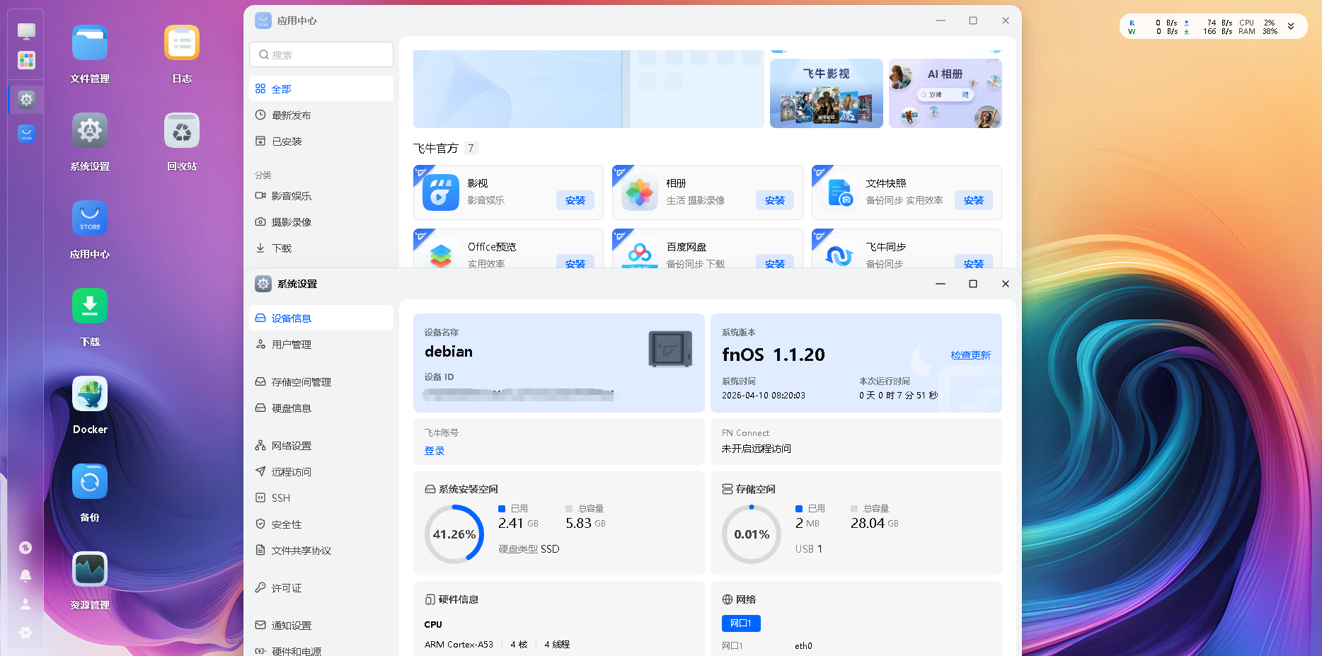

2026-4-10 08:30:49 显示全部楼层
[quote][size=2][url=forum.php?mod=redirect&goto=findpost&pid=278499&ptid=50594][color=#999999]哈喽 发表于 2026-4-9 19:31[/color][/url][/size] 我的执行不了提权指令,不知道为什么[/quote]
机顶盒飞牛.png我之前指令输错了,真是糗大了,还一个是之前写的飞牛镜像也有问题不适用,我的是九联UNT403A905L3A机顶盒终于是搞定了,谢谢楼主分享。
