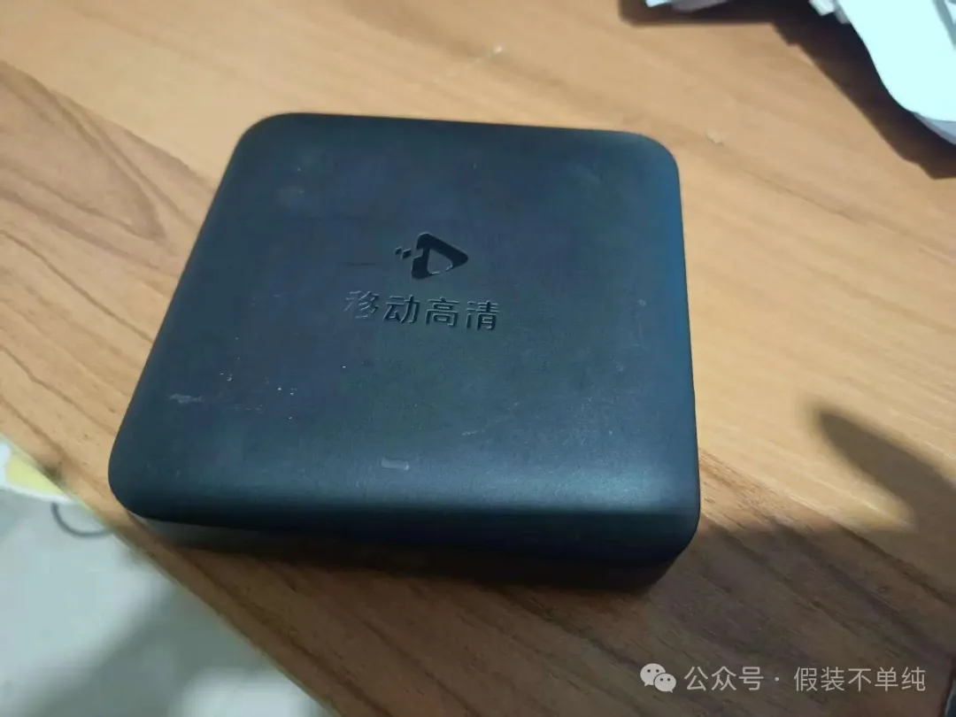

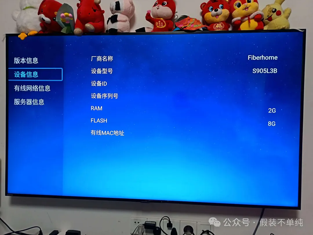

我使用的是 ZXV10 B860AV3.2-M,又名 "移动高清盒子 6",是中兴为移动定制的一款 IPTV机顶盒。作为 B860系列的中端型号,它搭载了晶晨处理器,运行 安卓9系统,主打 4K超高清视频播放。该机型在 2023-2024 年间广泛部署在移动的宽带用户家庭,是一款性价比非常高的运营商定制机顶盒。
配置上
这机器采用了晶晨 Amlogic S905L3B处理器,12nm 制程,四核 Cortex-A53 架构,主频最高 1.9GHzGPUMali-G31 MP2 ,搭配 2g rom8g ram,这在机顶盒里面也是很能打的了。
接口上

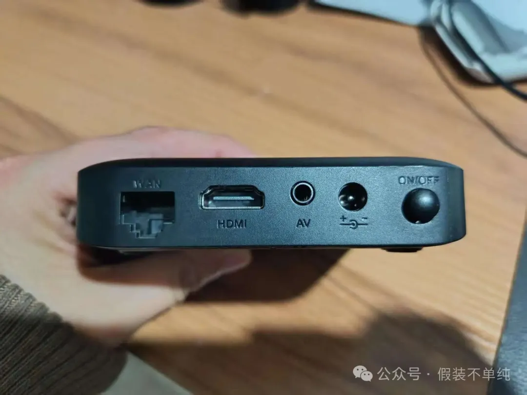

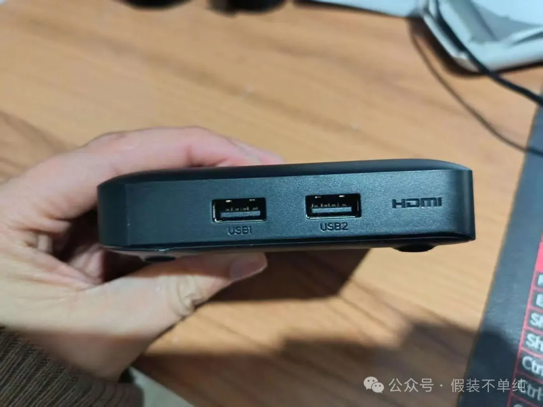

电源接口1个,1个 HDMI 2.1,AV 复合视频接口1个,RJ45 网络接口1个,USB 2.0接口2个,还有个红外接口,以及电源开关。无 WIFI,支持蓝牙 4.2

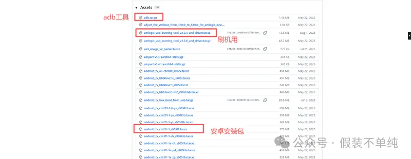

2.到以下地址下载好要用的刷机软件工具、固件包。
https://github.com/ophub/kernel/releases
如果下载太慢,可以再配置个github的代理。直接在下载地址前加代理前缀 https://gh-proxy.com/
❝原始下载链接:<span leaf="">https://github.com/...img.gz</span>
加个前缀:<span leaf="">https://gh-proxy.com/https://github.com/...img.gz</span>

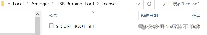

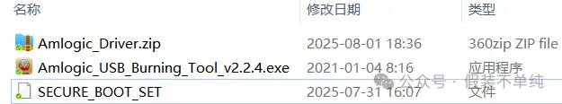

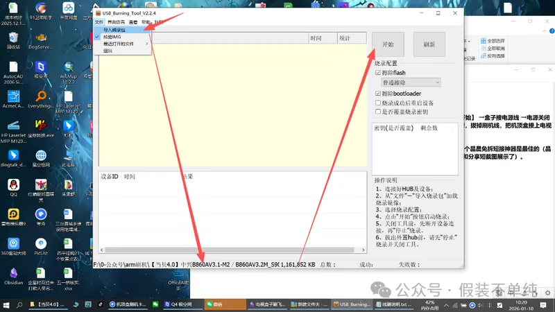

3.电脑上安装好刷机工具Amlogic USB Burning Tool 软件 ,将文件夹中的SECURE_BOOT_SET放入安装目录的license文件夹中。
4.打开软件 →文件导入烧录包 →勾选擦除 flashbootloader→点击 开始 →盒子接电源线 →电源关闭 →把 USB线一端插上盒子 →保持短接 →USB另一端插上电脑 →通电开机→提示连接成功。
5.等待提示成功字样后,关闭电源,拔掉刷机线,

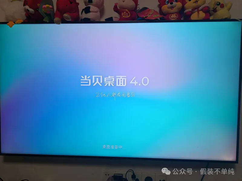

6.把机顶盒接上网线、电视机或显示器HDMI线,通电开机,首次开机稍微会有点慢,耐心等待初始化完成即可。

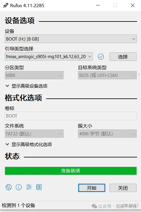

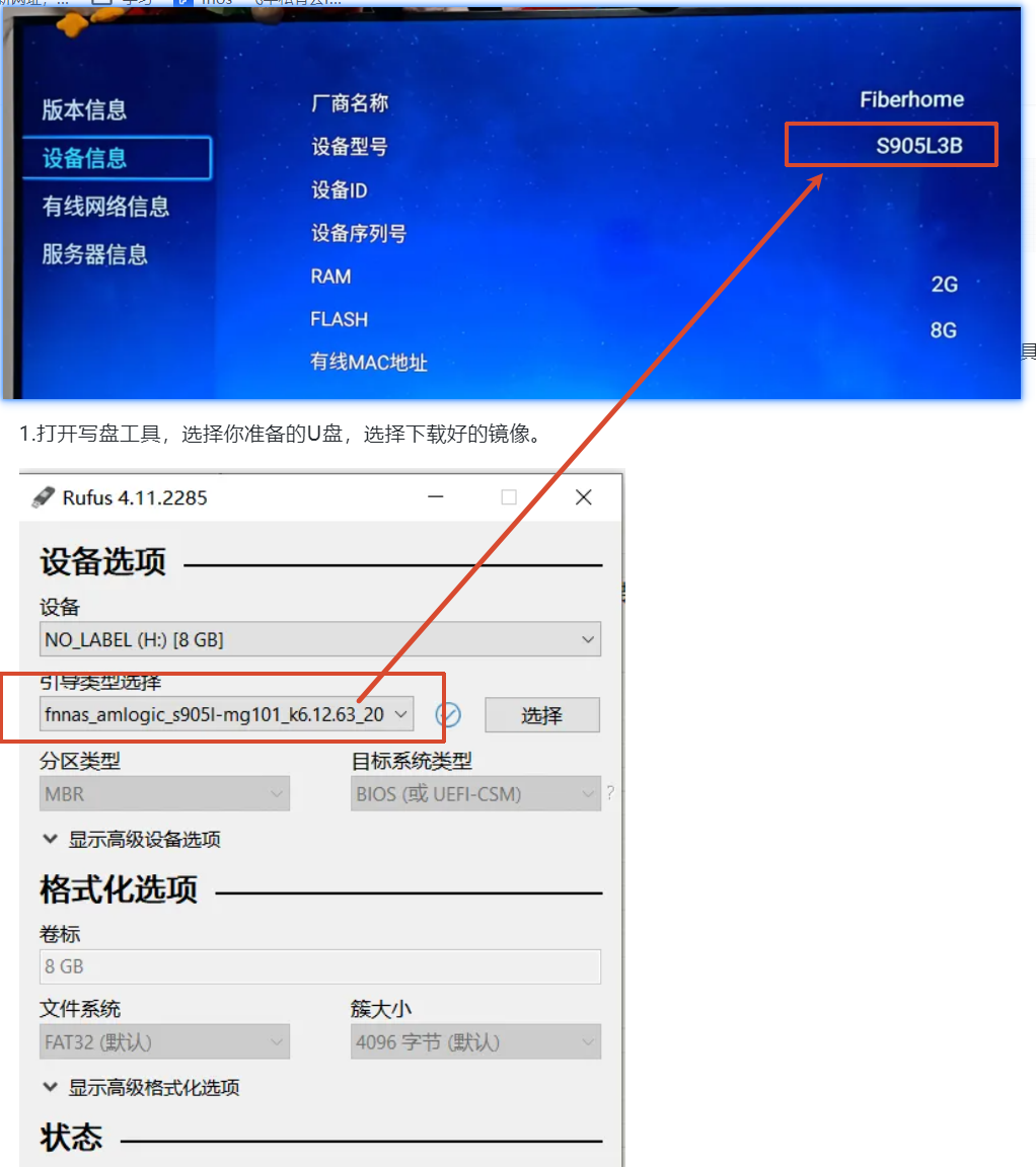

此步骤需要在电脑上使用上面准备的写盘工具将镜像文件烧录到 U盘中。U 盘在完成安装后就可推出。写盘工具可选择  Rufus。下文以 Rufus为例:
1.打开写盘工具,选择你准备的U盘,选择下载好的镜像。
2.点击开始,进度条显示 “准备就绪” 即为完成,可拔出 U 盘。

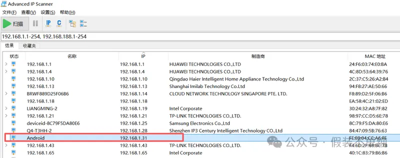

1.使用路由器或者 IP scanner等查看机顶盒的IP,比如我这里就是 192.168.1.36.

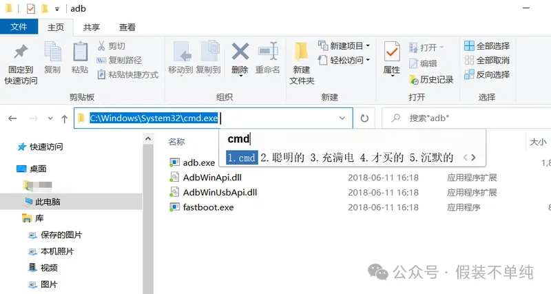

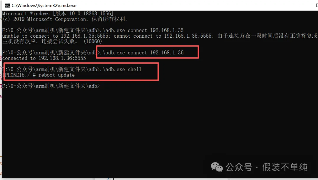

2.直接在 adb文件夹的路径这里输入 cmd
3.输入两行代码,使用 adb 命令连接顶盒。
第一步:连接指定IP的安卓设备 .\adb.exe connect 192.168.1.36
第二步:让设备重启进入更新模式(需先确保连接成功) .\adb.exe shell reboot update

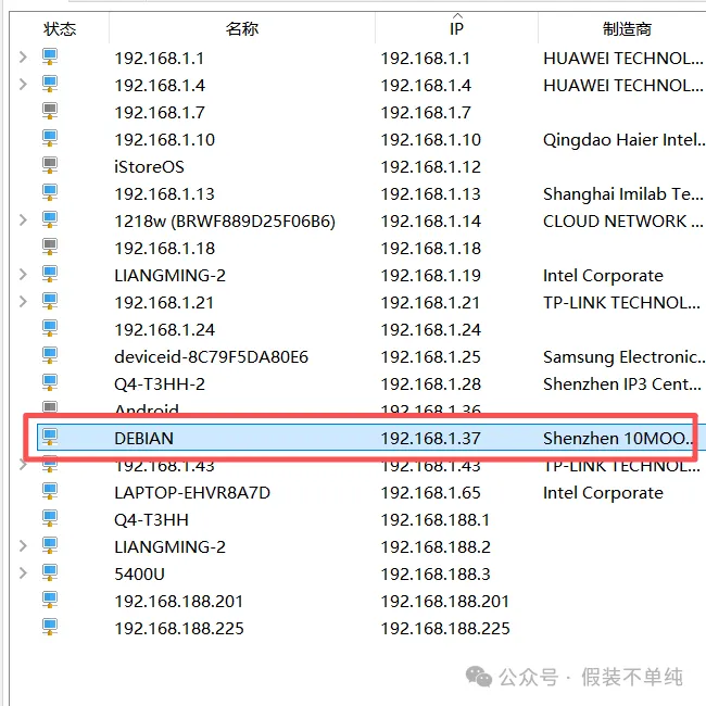

4.重启后可能有的设备HDMI不会显示,IP也可能会变,直接到设备接入的路由器里查找新上线的名称是 debian 的设备,查看其 IP地址(例如:192.168.1.37

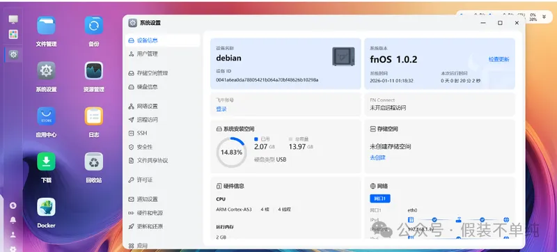

创建自定义账号后登录飞牛系统,可以看到飞牛os版本 1.0.2,此时系统显示安装在 U盘

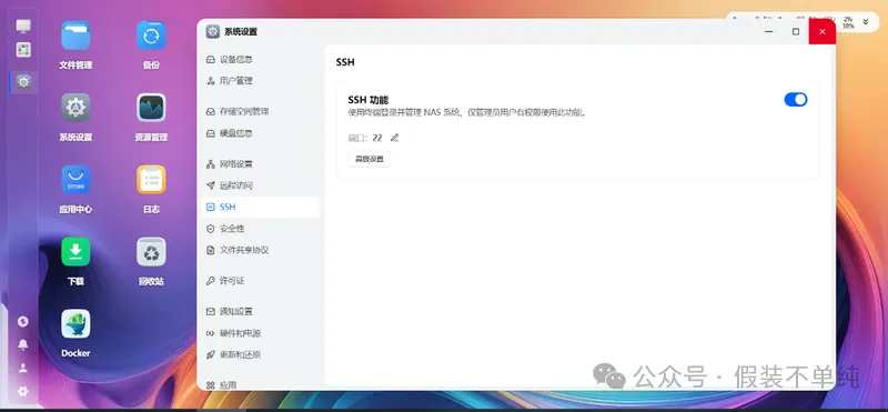

系统设置SSH 里开启 SSH 功能,

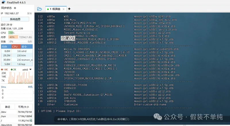

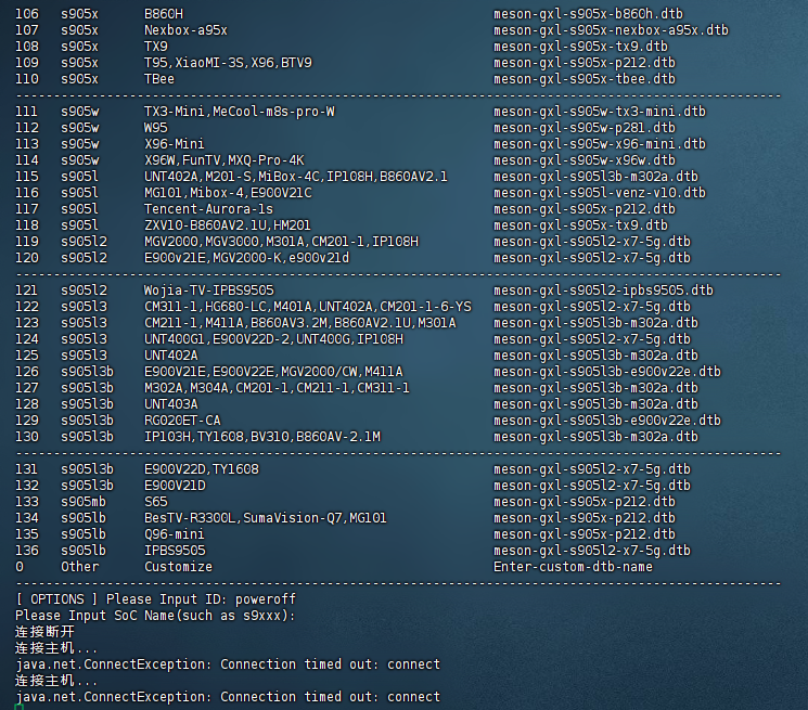

然后使用 SSH连接工具进入系统终端,输入命令:
sudo -i # 提权,根据提示输入账号密码
fnnas-install #安装系统到emmc
选择机器对应的型号并输入编号。
开始启动复制系统到 emmc,看到提示输入 poweroff后就输入。

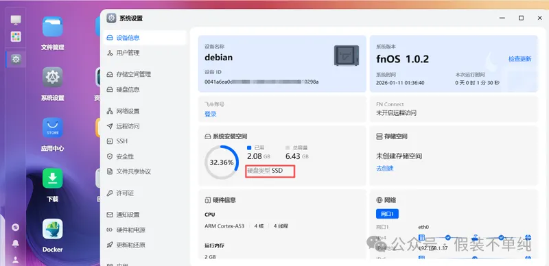

然后,关机,拔线,拔U盘,插线,开机。重新进入系统可以看到硬盘类型就不再是 USB,而是SSD了。

刷机其实不难,主要难的还是在选择对应的固件包上,包括安卓底包、飞牛os固件包等,都要选择对应的 soc型号才能成功刷入,我就是因为被误导了型号,导致折腾了一天。另外,刷机后应用中心还是空的,我觉得可能还是不太成熟,等社区大佬继续完善吧。
