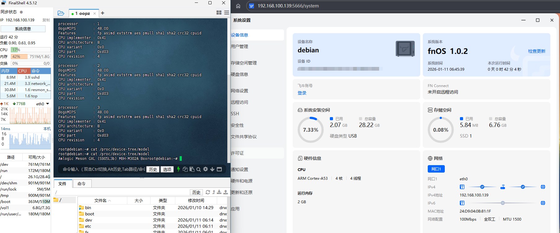

用运营商机顶盒刷的ARM飞牛直接看效果,方案是S905L3产品是CM211代工厂是CH,刷机方法也十分简单

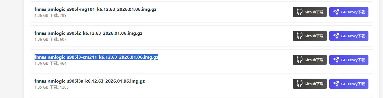

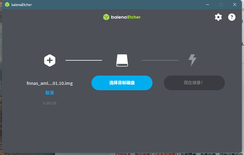

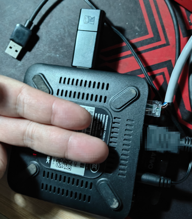

首先我们先下载标注的CM211的包,然后用balenaEtcher或Rufus做成引导盘,接着和我这样插引导盘 电源 网线
这里画个重点,请耐心等待5-20分组,因为s905性能不是那么强大左右它没有那么快。
在路由器或路由表里看到新设备IP出现后我们根据引导正常设置就是,这里有个细节,就是http://IP/system这个路径下第一次设置后请多等几分钟,不知道为什么比较慢,而页面也不会自动跳转,需要手动把/system删除才能正常登陆。

CM211的包能放个网盘吗?github.com好难下
