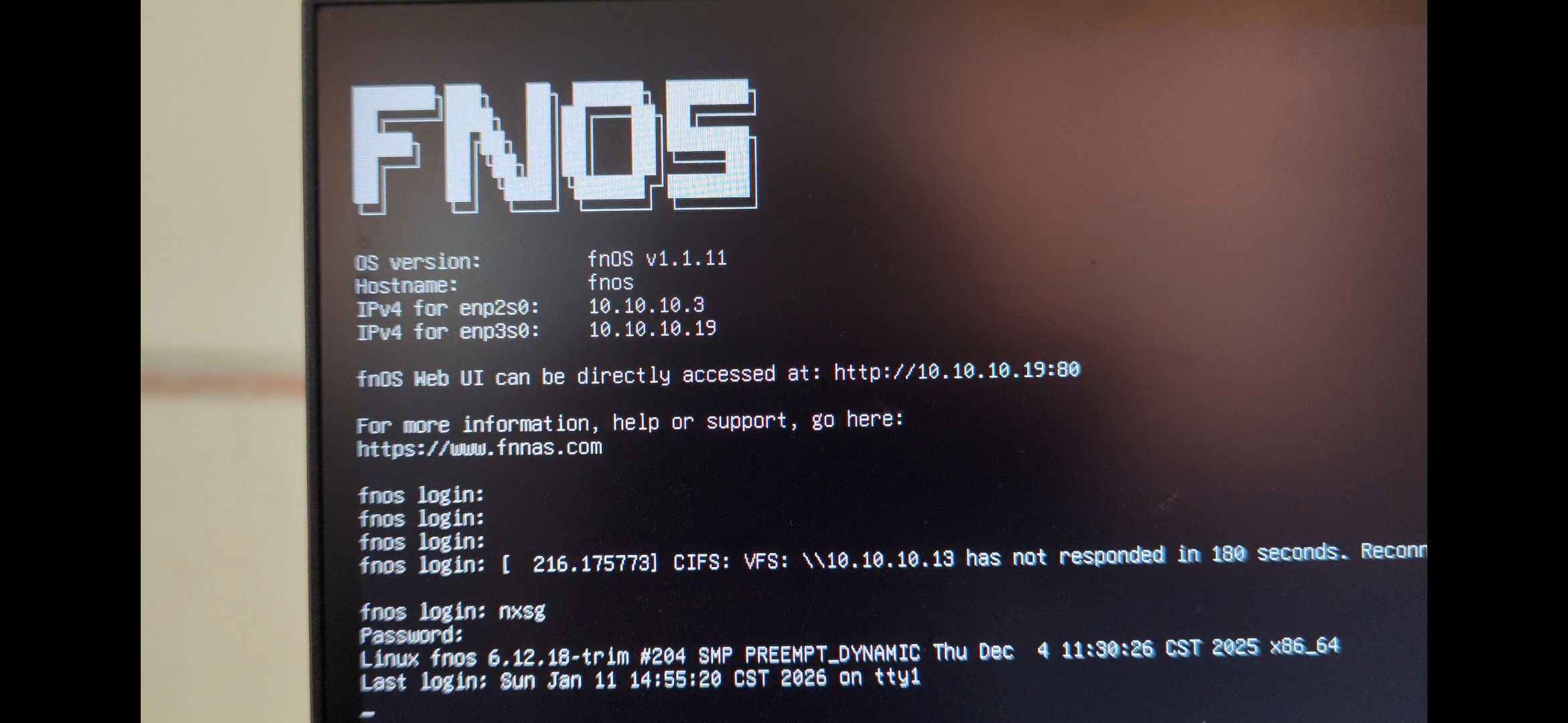

背景
从v1.1.8更新到v1.1.11,更新后,正常启动
问题
可以通过ip登录进行操作,但是在一到两分钟之后,就会登录不上,在路由器后台也看不到设备
机器插上键盘和显示器,尝试登录,但是输完密码后,屏幕代码被清空,过一会又回到未登录状态
界面上依然显示刚开机时获取到的IP
通过哪吒监控的终端也无法连接,但是哪吒面板可以接收到飞牛发送的数据
图
