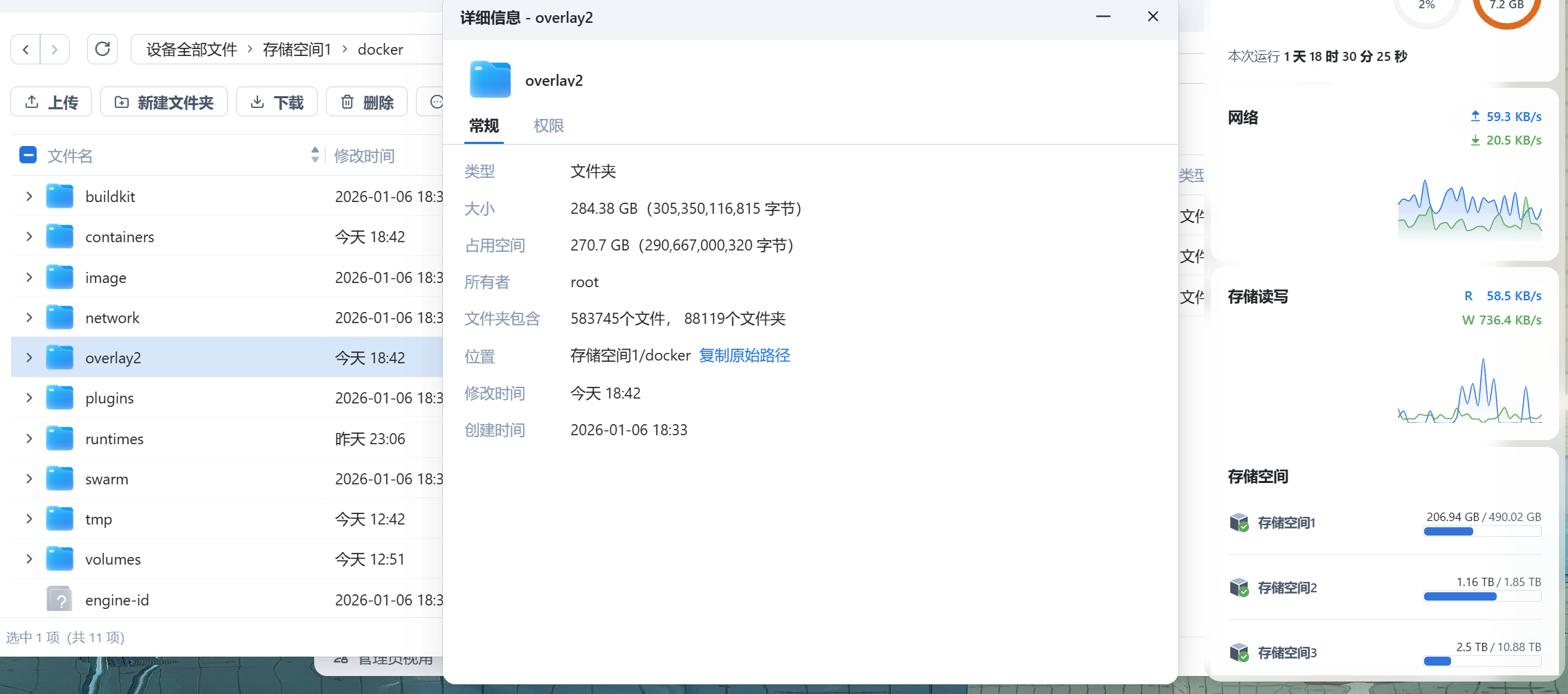

书接上回,上次我的飞牛nas会将docker拉取的镜像,以及其他操作都写入系统空间,导致系统空间爆满。看了帖子大佬回复,应该是我的docker版本高达v0.29所致。但我当时并不知道这点,再数次重装上一版飞牛系统无果后,是通过安装飞牛系统v1.0.0解决的。但仍存在问题:
现在写入系统空间的问题倒没有了,但似乎是会一直写入docker初始配置的存储空间目录。从安装至今已有四日,docker所选存储空间1的占用,从原来的70g到现在的207g,并且还在累加。查看目录占用异常高且增加的是这个目录:/vol1/docker/overlay2
首先可以排除飞牛快照和回收站的这俩因素,即使都清空,占用依然。这个问题在上次会一直写入系统空间直至爆满的时候都有这个问题,docker目录越积越大。如果删掉里面内容似乎会影响dockers正常运行甚至整个docker模块。烦请各位大佬看看,不知道要怎么办了,现在眼睁睁看着空间越来越少cry

使用docker的prune命令清理未使用的资源。。具体使用方法问一下ai。还有关注容器内文件持续滚雪球,该映射到本地的就映射一下目录。
这个问题我重启设备释放了,机器一直开机的时候似乎不会自动释放?  详情 回复

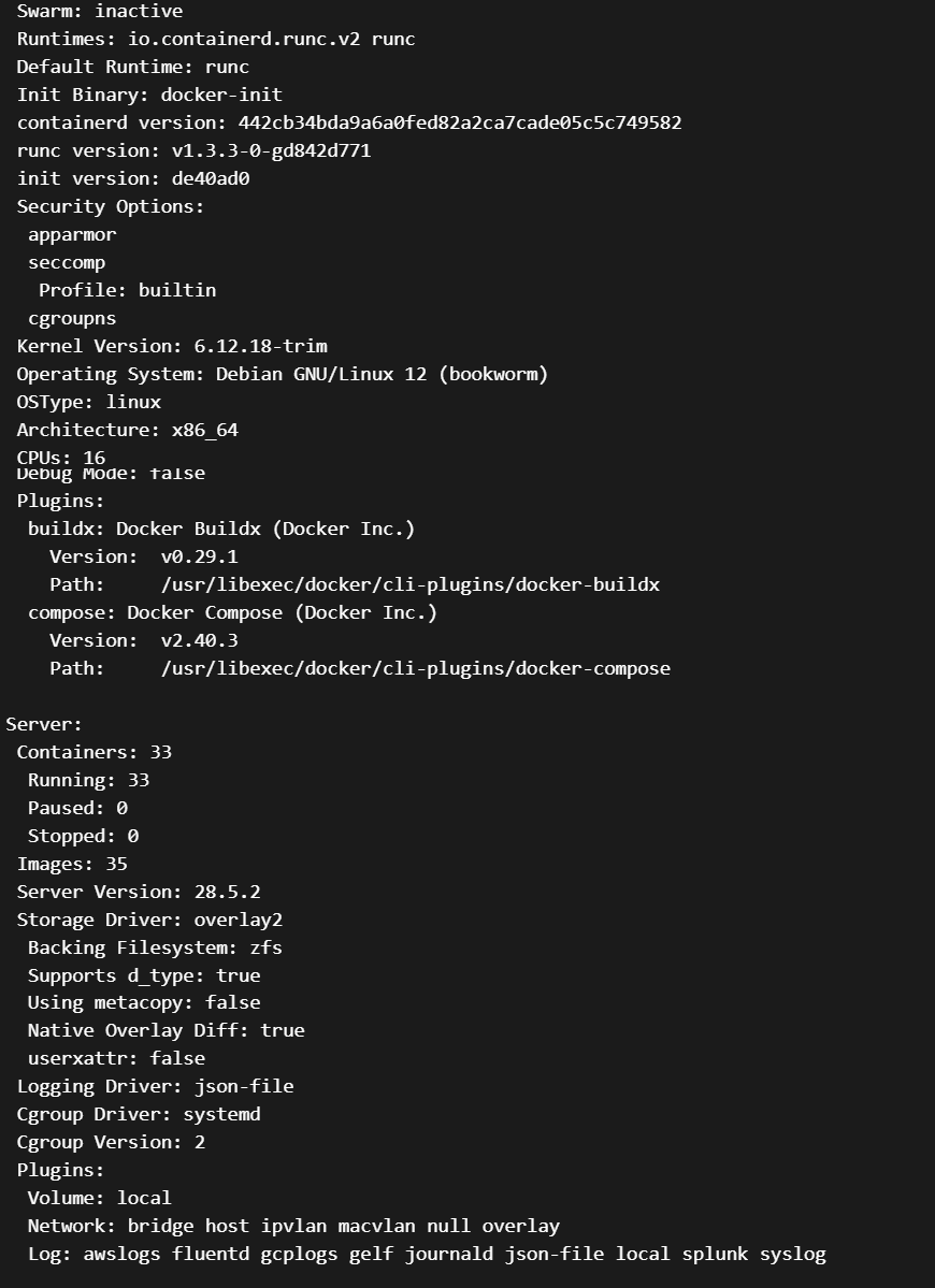

补充一下docker版本信息,我并没有手动升级docker的操作,可能是一些可进行容器操作的项目执行了相关操作?比如1Panel和Lucky V2?

使用docker的prune命令清理未使用的资源。。具体使用方法问一下ai。还有关注容器内文件持续滚雪球,该映射 ...
