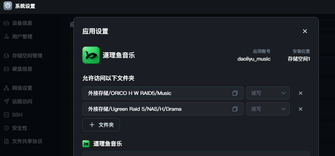

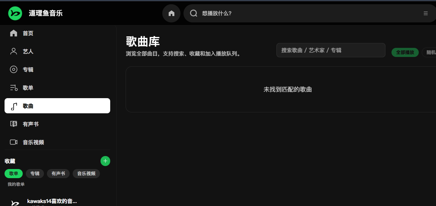

什么方法都试过了,读写权限也给了
然后在docker里直接关联到media目录下,后端容器就会直接无限重启,然后改yaml重新构建倒是可以启动了
但是进道理鱼全量扫描什么都扫不出来
提示全量扫描完成
媒体库0,如果是不支持多层文件夹,那我根目录也塞了几个文件进去
这下只能拼尽全力无法战胜了

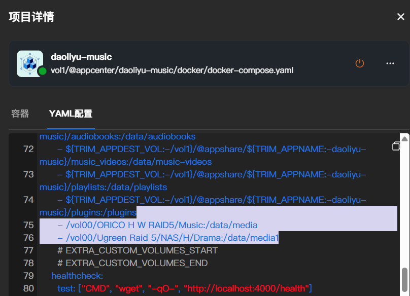

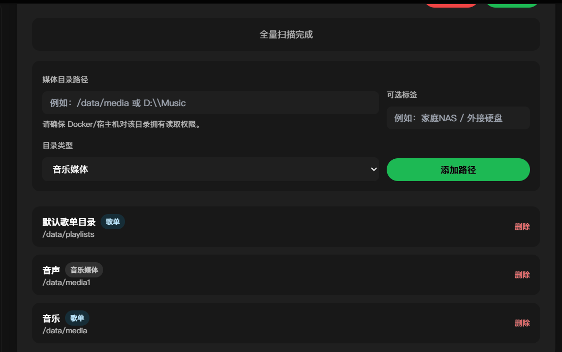

不要安装飞牛应用商店的道鲤鱼版本,因为这种方式安装好像不支持自定义媒体库路径,就是手动改了也没用。用yaml方式docker安装,就可以。另外,在docker安装的时候在yaml文件中配置好对应媒体库路径,比如音乐、有声书和视频音乐等,然后在道鲤鱼后台媒体库设置的时候的路径是yaml文件冒号后面那个路径,不是冒号前面的。所以你在配置yaml文件的时候不要动冒号后面的文件路径,直接全量扫描就可以了。

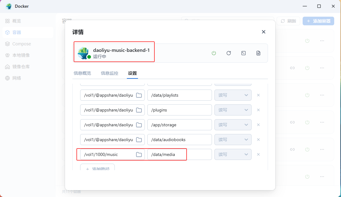

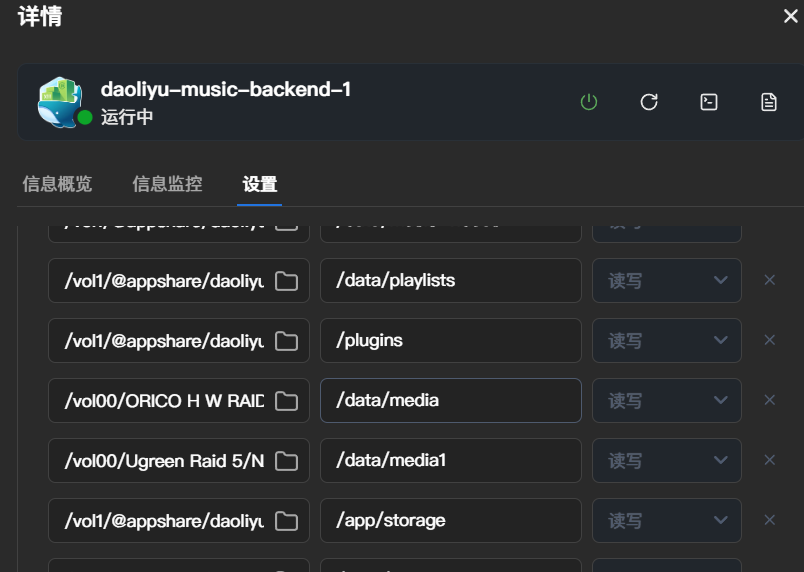

2026-1-13 15:54:22 显示全部楼层
我是通过应用中手动上传安装包安装的,最先所有都默认路径,也扫描不出音乐,最后在Docker中设置音乐目录,成功扫描出来了,注意下我截图中容器名,因为安装道理鱼Docker的容器中有多个。

试了一下发现确实是这样,通过应用商店安装的就无法配置路径,docker安装现在扫到资源了
