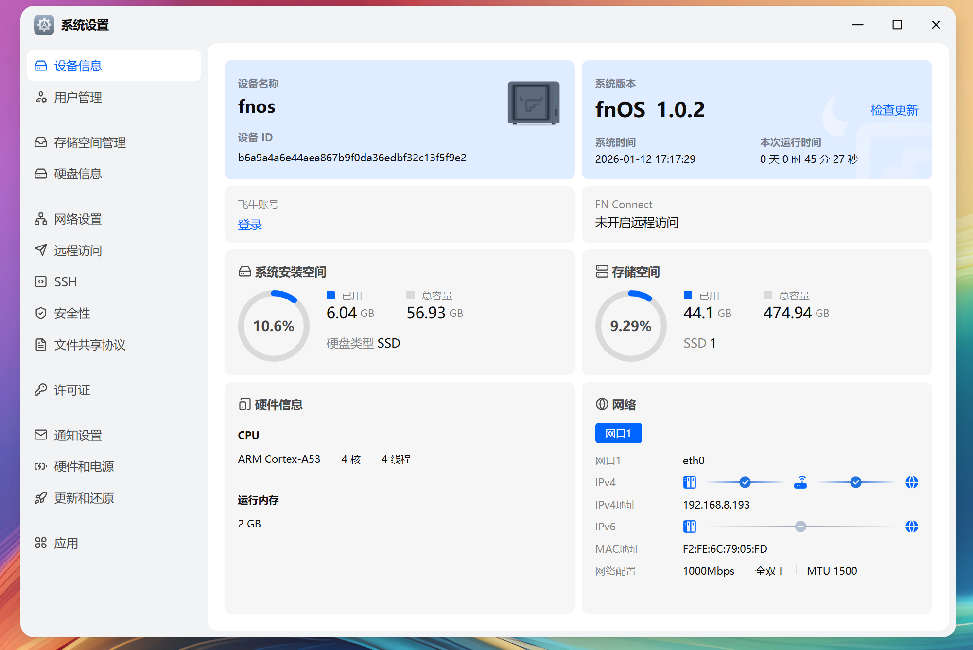

这次没选上arm内测,手里3台arm设备,分别是某RK3566 T 、zero2和此芯,某RK3566 T 已经看到了镜像直接刷就行,此芯有uefi应该也不会有啥问题。

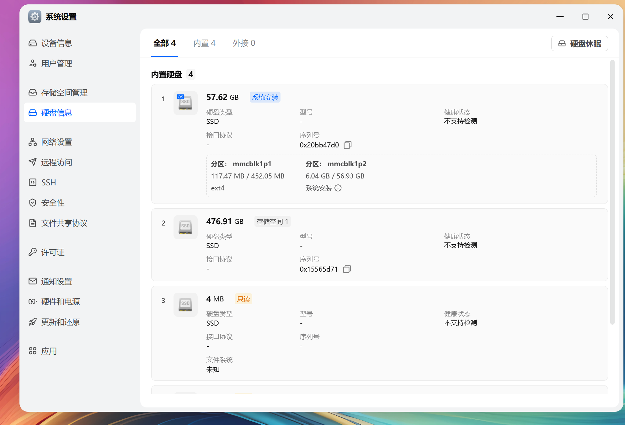

所以在此先折腾下rk3528的zero2,方法也可以给其他没有官方镜像的开发板做个参考,具体流程如下:
1、github已经有大佬放出了e20c rk3528的镜像,我找硬件原理图看了一下,zero2和e20c的接口基本一样,镜像自然通用了,所以直接拿e20c的镜像开刷;
2、如果只要sd卡启动很简单,直接刷入就可以了;
3、如果要刷到emmc要多一步,先在zero2上启动任意一个系统,然后把飞牛e20c的镜像写入emmc,以下代码供参考,可能需要修改镜像名字和目标路径;
dd if=fnnas_rockchip_e20c_k6.12.41_2026.01.10.img of=/dev/mmcblk2 bs=4M status=progress
4、关机,插电开机,路由器后台看设备ip,ip:5666 进入系统,后续就与x86设备一样了。

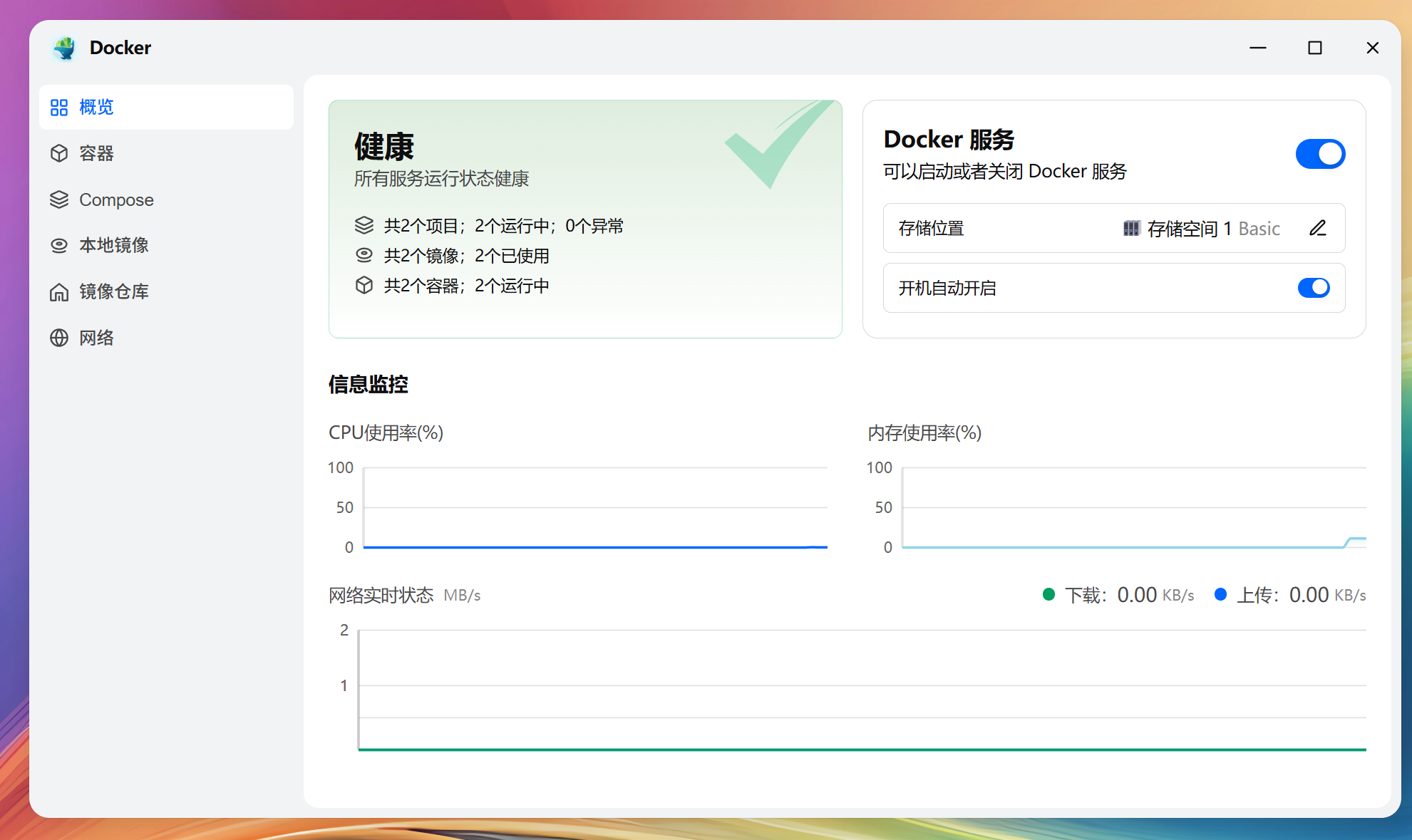

注意:内存小于4G建议开启虚拟内存,流程参考github;应用商店暂时没有应用
