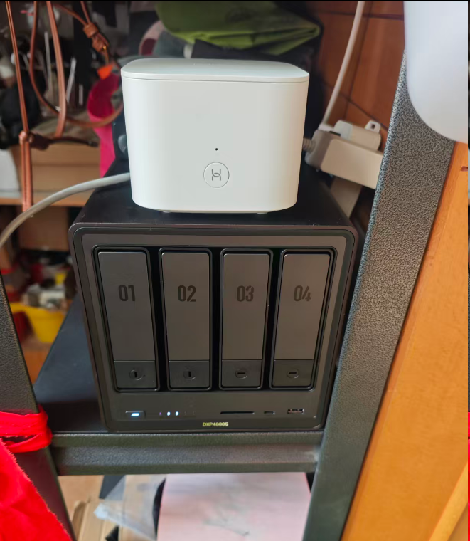

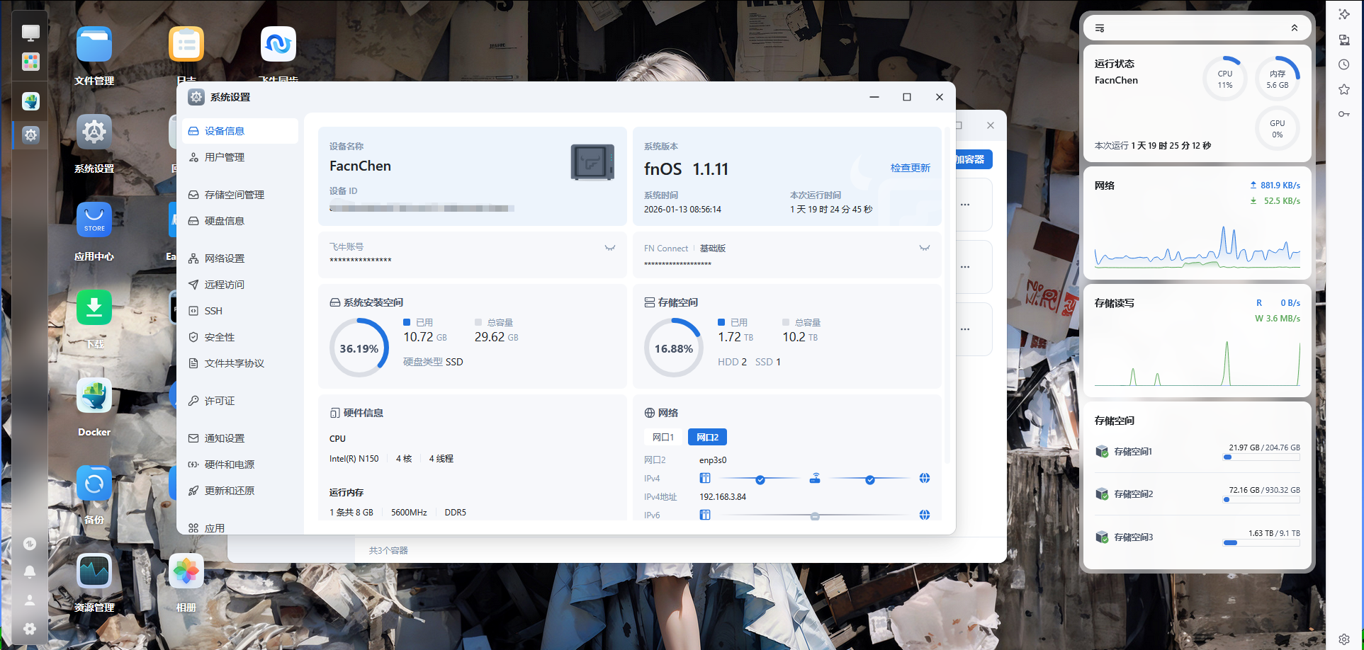

到手UGOS PRO用了半天,实在不习惯索性装了条256的M2直接刷飞牛了,原生的EMMC屏蔽了,怕售后不保,留着以后恢复用。目前跑马灯、温控风扇,硬盘休眠都完美运行lol

温度和功耗怎么样

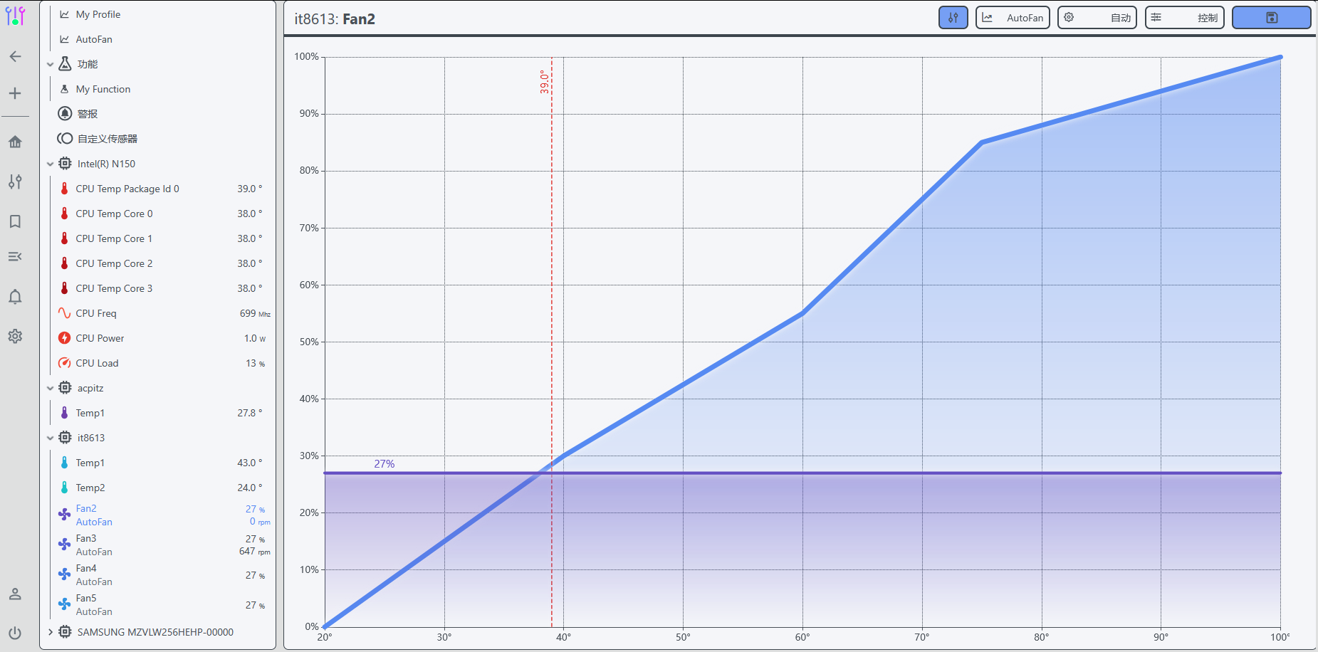

最後一圖是用的什麼軟件?
CoolerControl  详情 回复

2026-1-15 13:49:50 楼主 显示全部楼层
deshan 发表于 2026-1-15 12:37
最後一圖是用的什麼軟件?
CoolerControl
