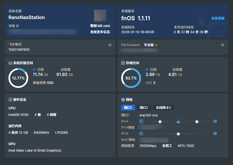

我用的是零刻ME mini飞牛联名定制款成品nas,12+128的版本,之前没有遇到这个问题

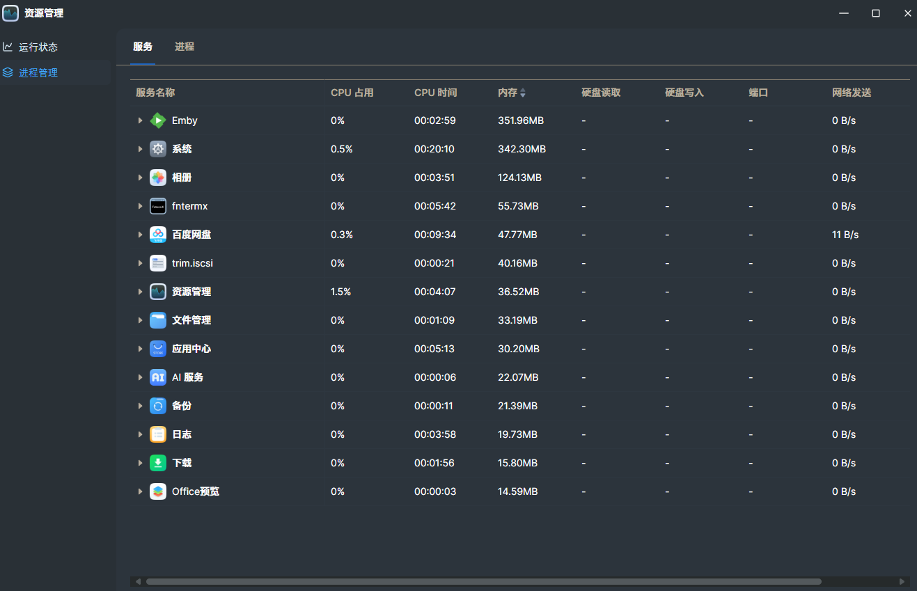

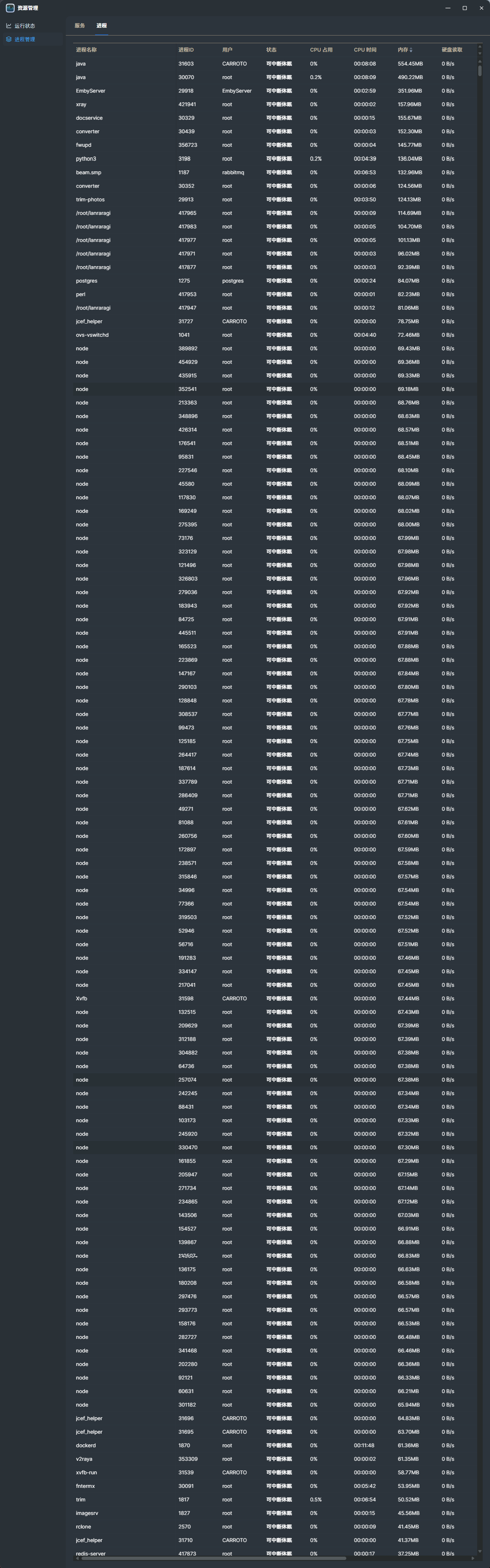

大概就是在上个月末左右注意到内存会持续增长,占用只会变大不会变小,看起来像无法回收内存。观察资源管理器也看不到有任何进程存在高内存占用,但是有很多node进程,之前考虑是否是某个应用的问题,但是停用、卸载部分应用和node.js也没有变化
站内也有类似的情况,但是那些是ESXi虚拟机飞牛的情况,和我这个也不一样,不过涉及到虚拟机显卡直通的情况,我这边也检查了一下(之前是有根据论坛内教程开过IOMMU,但是给虚拟机添加显卡也没有成功,后面就没开过虚拟机了,也没有出现过问题。)也尝试了卸载虚拟机、i9i5驱动和关闭IOMMU之类的操作,但也没有任何好转
出问题的时候还是1.1.8版本,目前1.1.11依然如此
下附设备信息和资源管理器进程

2026-1-13 20:43:09 楼主 显示全部楼层
数了一下后台这个node进程有差不多50个,一个66mb,这是罪魁祸首吗?
