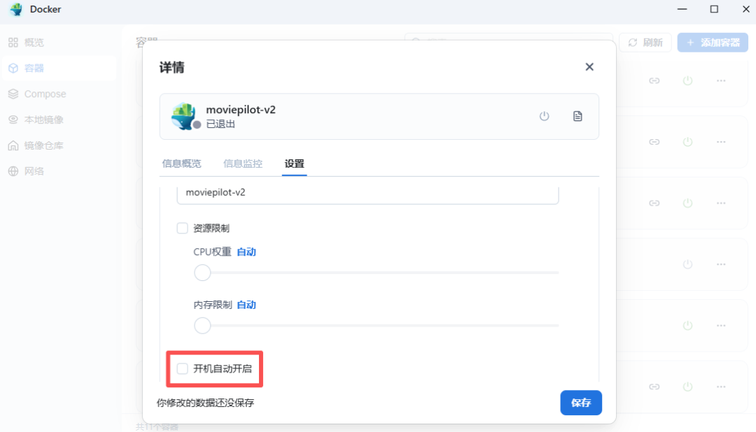

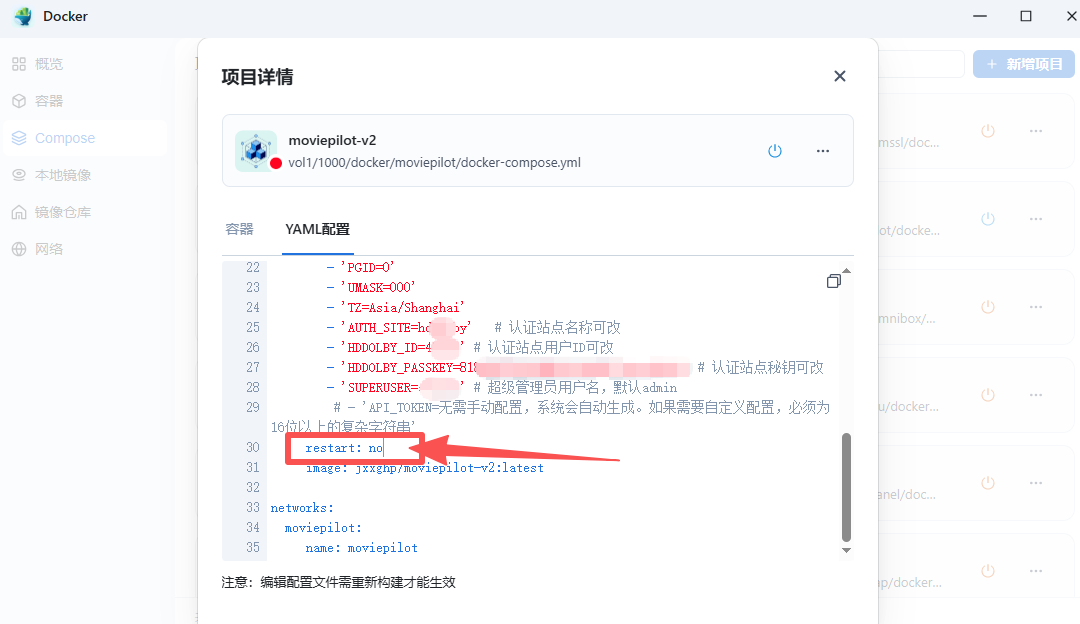

2️⃣需要关闭添加到延时启动容器的自启动功能,UI界面修改方式,先停止运行容器,然后详情->设置->基本设备->开机自动开启的✅去掉,然后保存,在启动容器
3️⃣Compose方式修改,需要先停止对应容器, 删除容器
(映射本地数据不会丢失),然后去Compose找到对应项目,点击详情->YAML配置,把restart设置成no,然后重新构建一下就行(这个3️⃣的方式和2️⃣的方式二选一就行)

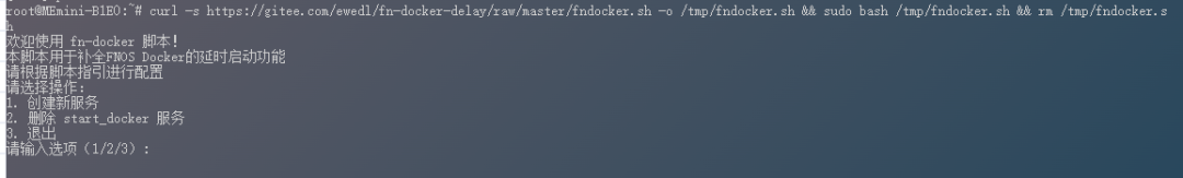

1️⃣打开SSH终端,输入sudo -i 进入root权限,执行下面的命令
curl -s https://gitee.com/ewedl/fn-docker-delay/raw/master/fndocker.sh -o /tmp/fndocker.sh && sudo bash /tmp/fndocker.sh && rm /tmp/fndocker.sh

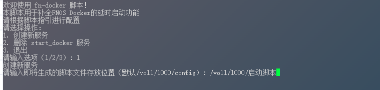

2️⃣系统会自动进入交互界面, 输入 序号“1 ” 创建新服务

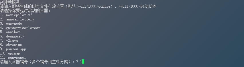

3️⃣设置脚本存放的目录,或者使用默认路径(建议手动指定目录最佳)

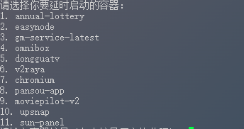

4️⃣填入你要延时启动的容器,输入对应的 序号 就行,中间用空格隔开,在前面的优先启动,按顺序启动,不设置的容器可以不填进去

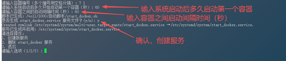

5️⃣设置系统启动后多久后开启第一个容器,和容器之间的启动间隔时间,看下图

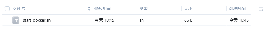

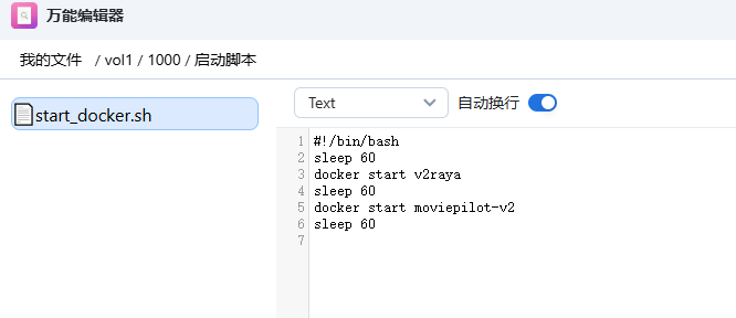

下图就是在我指定目录创建的任务脚本
里面的内容就是如下图
如果需要手动对脚本进行时间上的修改,修改后记得给他加一下权限,因为手动修改后就没权限了
chmod +x /你的目录/start_docker.sh
