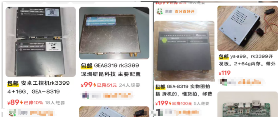

最近逛咸鱼的时候刷到一个安装了飞牛系统的工控机,看起来挺有意思的,垃圾佬折腾的心又犯了,于是我想去找个同款机器(垃圾佬不多花一分钱,哈哈哈哈哈)
image-20260113155141525

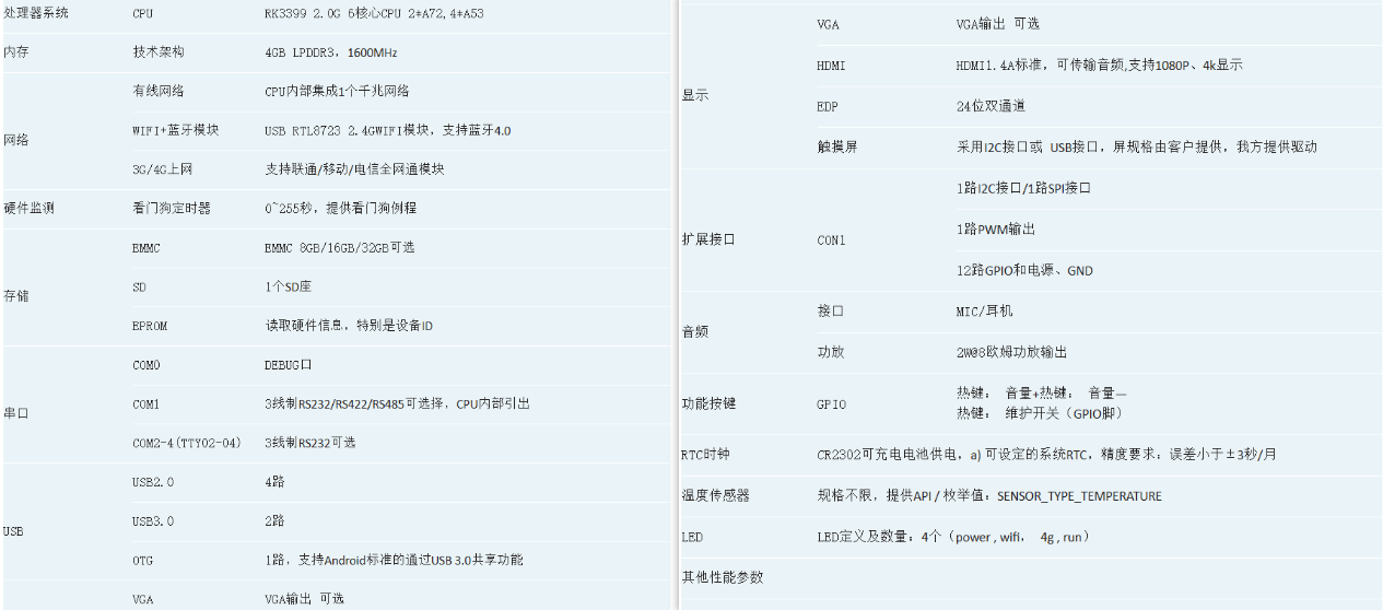

研究了半天接口,拿图去搜了一下闲鱼,发现这款机器的型号应该是GEA-8319,去官网搜了一下他的配置如下,从某种意义上说还蛮豪华的。
image-20260113211811367
整个咸鱼搜了好久,**没刷过系统的居然还有要价200的??**有点夸张。
image-20260113154524478

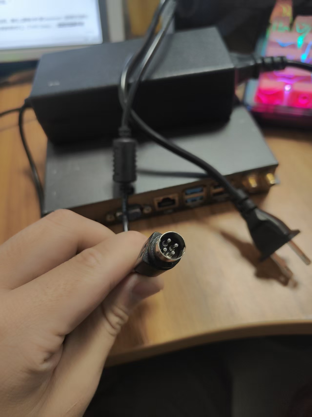

过了三天终于到了,迫不及待的去快递站拿快递回来,整体机器挺有分量的,毫无疑问第一件事当然是先给他通个电试试,刚要通电,第一个有点无语的事情来了,这个电源接口怎么没见过?
image-20260113155739182
这电源好像叫四针圆孔电源,哎,没仔细看,从淘宝买了电源,又等了三天。(这电源也太贵了!!20多!!加起来先一百多了,早知道还不如买刷好系统的了,还送电源,哭😭,蒜鸟蒜鸟,都不容易。)

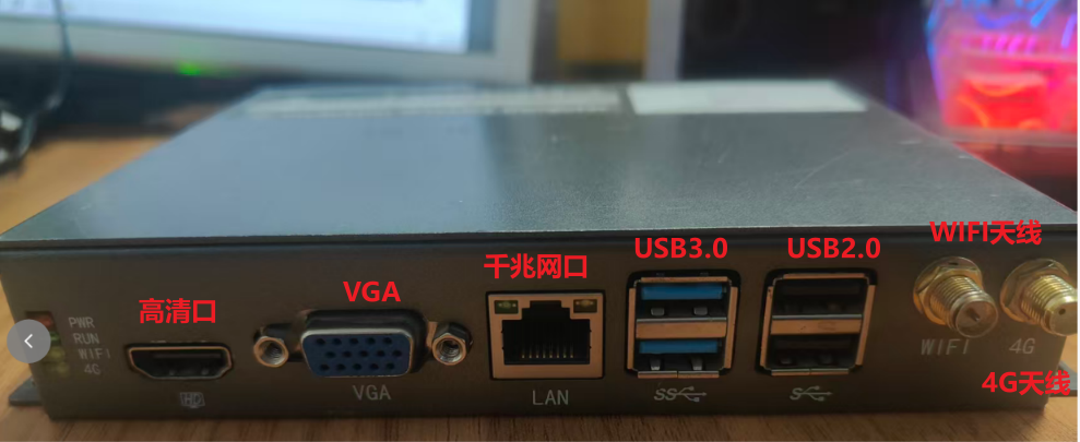

既然电源没到,就先看看接口,两个输出接口,一个千兆网口,两个usb3.0,两个usb2.0,一个wifi天线,一个4g天线。4g天线??意思能插卡上网?

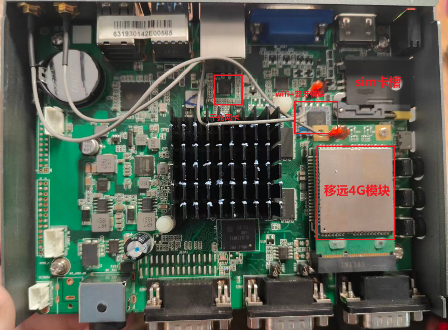

拆开之后板子很新,感觉做工还不错,有线网卡是螃蟹RTL8211F千兆网卡,无线+蓝牙模块是螃蟹RTL8723BU,4G模块是移远的EC20。内存和EMMC应该是4+16的。等电源到就立马通电!!!

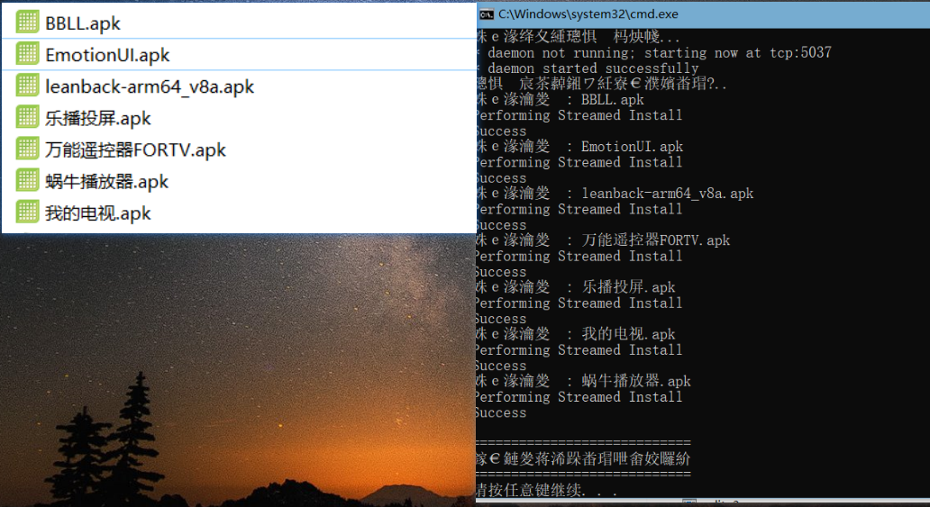

自己吓自己,成功启动了,设置里可以看到确实是4g运行内存+16g存储(emmc),试了一下WIFI、蓝牙、甚至移动网络都是可以打开的,有点意思呀?既然都刷上了,再用ADB安装几个软件玩,我安装了下面的软件,然后让写了个bat程序,用ADB批量安装了一下(害,忽略命令窗口的火星文,懒得折腾了呢)。

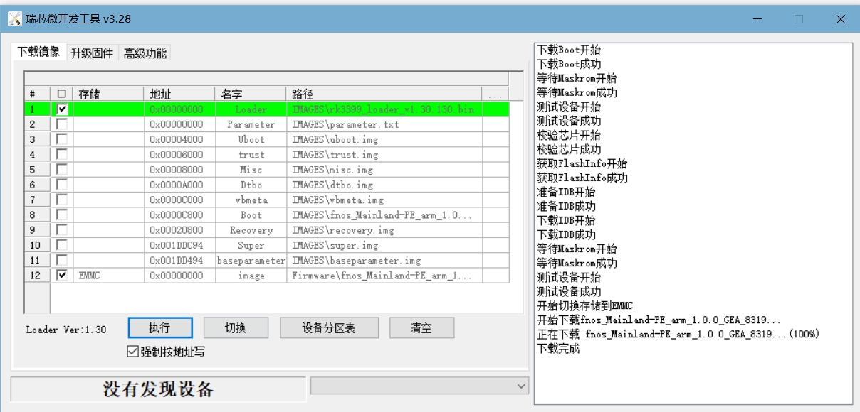

完蛋,刷完毫无反应!而且现在**按按钮,进不了maskrom了,估计引导程序毁了,**只能拆机了找找点刷机点了。(心里有点不安)
拿出祖传的排线短接法,试了半天,终于找到短接点了,哈哈哈,有时候感觉简直自己就是个天才。

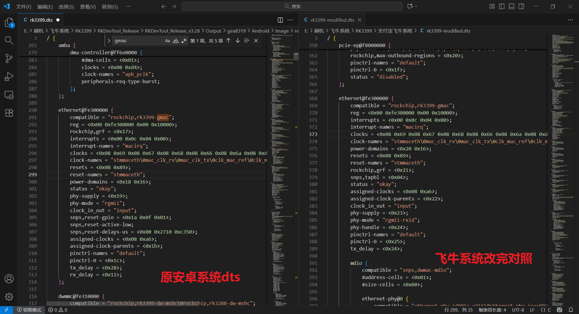

为了搞定这块螃蟹网卡,我把安卓底层的代码扒了个底朝天。大家看图里的第 312 行,原厂设定的 tx_delay0x28,但在新内核下会导致丢包。我像猜密码一样试了无数次,终于测出 0x24 配合 rgmii-rxid 模式才是跑满千兆的‘唯一解’。

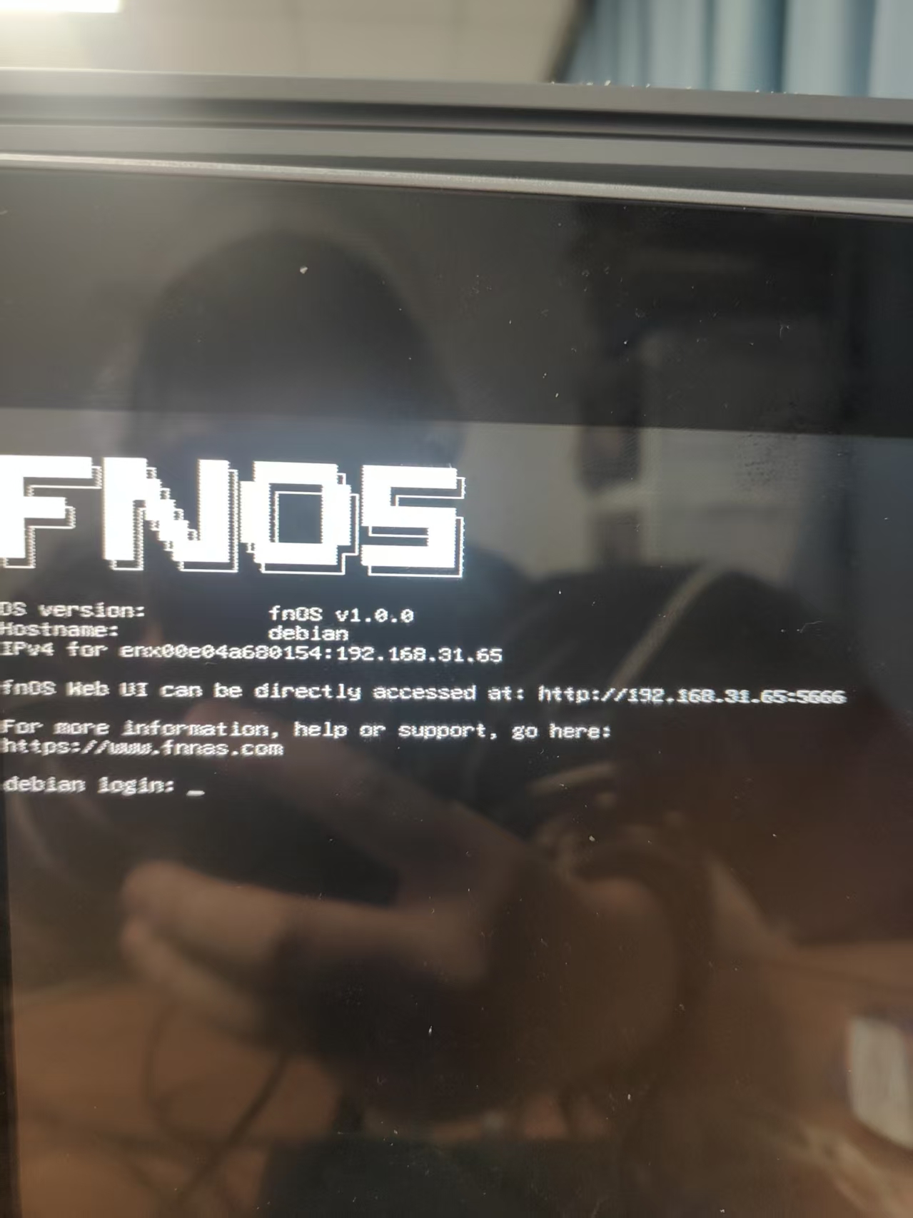

就在昨天,大概失败了几十上百次后,最后一次编译刷入......嘀!IP地址出现了!那一刻,我知道我成了!!哈哈哈哈!!!
image-20260113180939733
飞牛这个刷机要久大概要五分钟左右,然后第一次开机还要等几分钟,然后就可以在路由器和屏幕上看到他的IP了!
image-20260113181228444
插网线,插hdmi线,通电,重新开机!!见证奇迹的时刻咯!

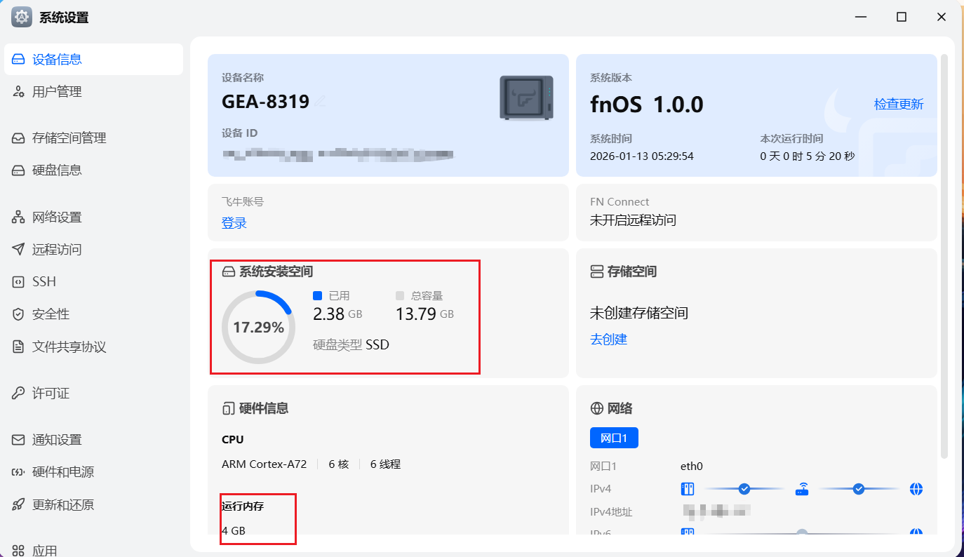

设置信息,4+16,6核6线程,都没问题。
image-20260113183046040

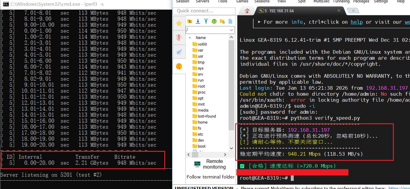

轻松启动!接下来就是设置账号密码什么的,跑个iperf3,测了一下有线网络局域网基本稳定在950mbps。

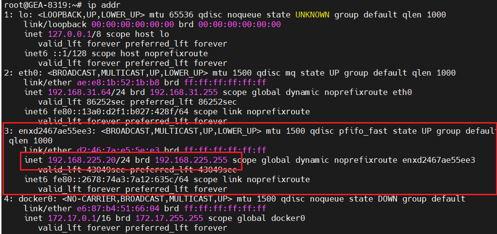

通电,进ssh远程界面试一下,可以看到4g模块已经被识别
image-20260113210718699
看一下IP地址获取到了吗,好像直接获取到了
image-20260113210812860

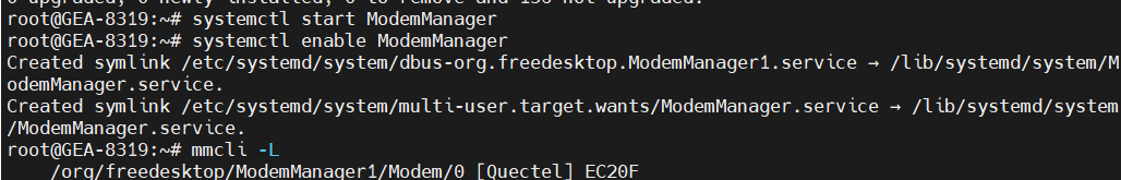

启动一下ModemManager服务,mmcli也识别到模块了!
image-20260113210900607
最后!Ping一下看看怎么样?显然也是可以连接的。延迟也比较合理吧,毕竟这小天线,这小模块,能用就不错了哈哈哈。
image-20260113210943183
