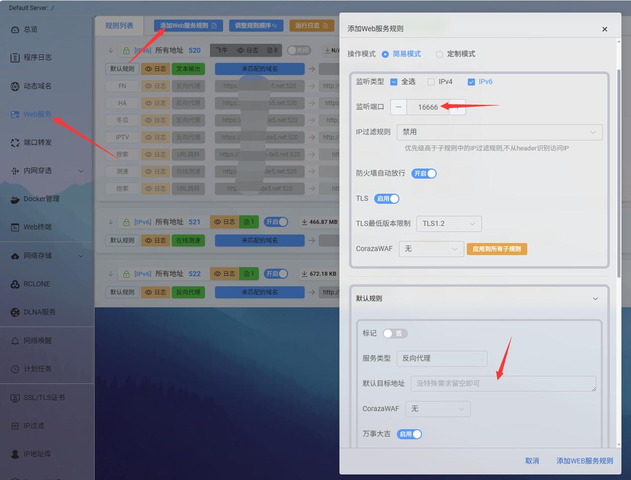

在动态域名上添加一个泛域名解析,使用这个域名加上飞牛的端口可以正常范围了,在进行下面操作。
添加web服务,端口自己改一下,在默认规则改成反向代理,目标地址填写飞牛的IP地址和端口,如http://192.168.X.X:5666,X.X改成飞牛的IP地址,然后测试www.xxx.con:16666,这里xxx改成你的解析的域名,16666改成你在web填写的监听端口,访问没有问题在进行下一步。

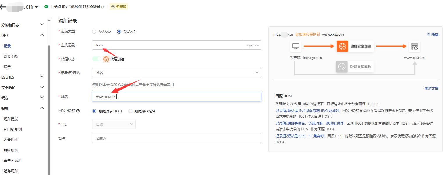

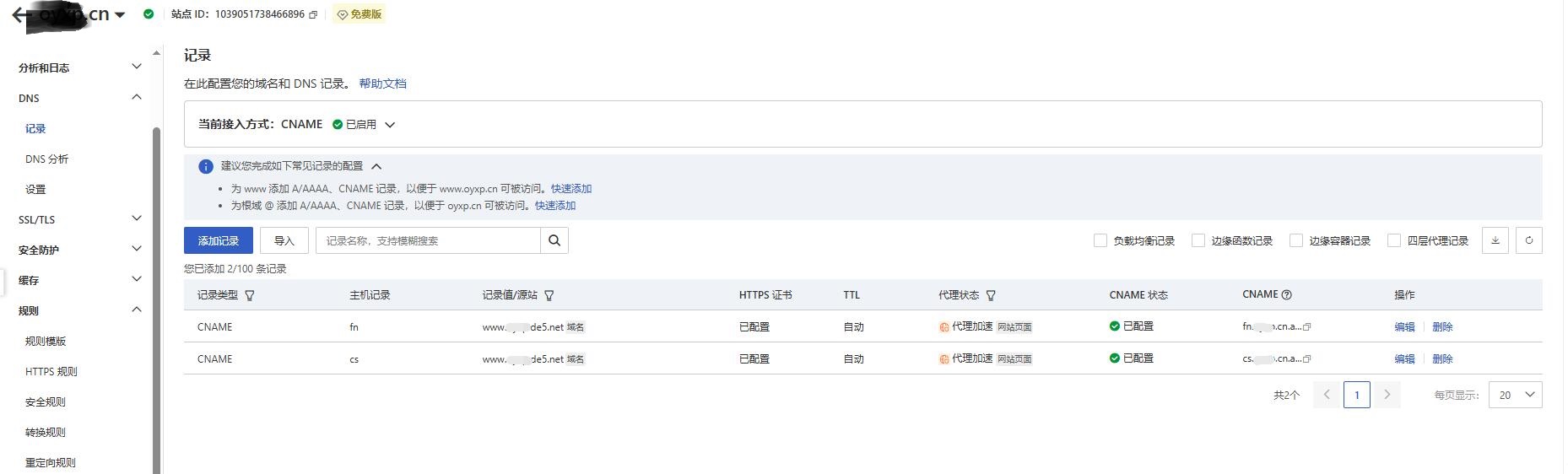

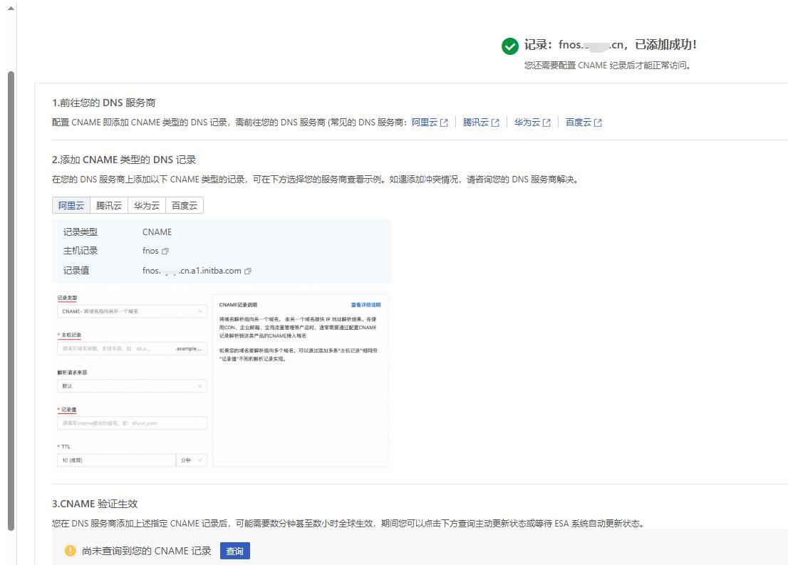

阿里云添加记录,填写主机记录,记录值选域名,域名填写你在lucky解析的域名,www.xxx.com,这里不用添加端口号,下一步后在你的域名服务商添加DNS解析,复制阿里云提供的值,添加就行。

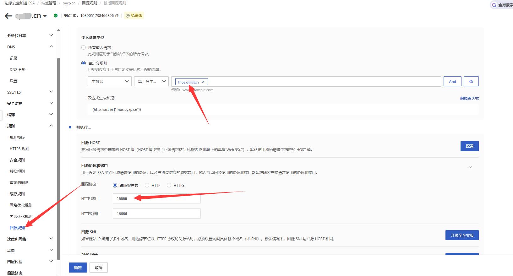

添加回源规则,自定义规则,主机名选择刚才添加的记录,回源端口填写在lucky的反代监听端口
添加端口完成后就可以通过fnos.a.cn访问飞牛了,fnos是主机记录值,a是你在阿里云ESA的域名。
需要添加其他服务的,在lucky添加一条新的主规则,监听端口不要重复了。

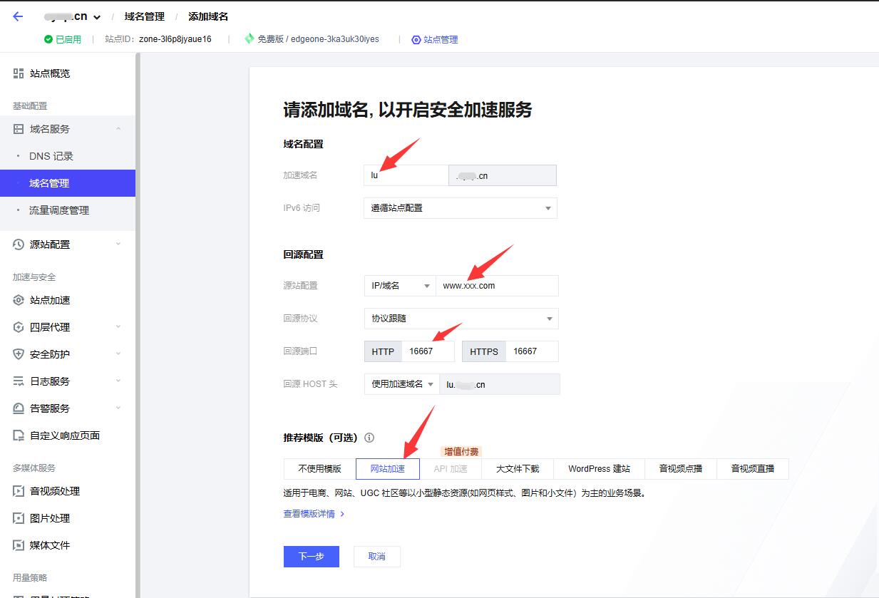

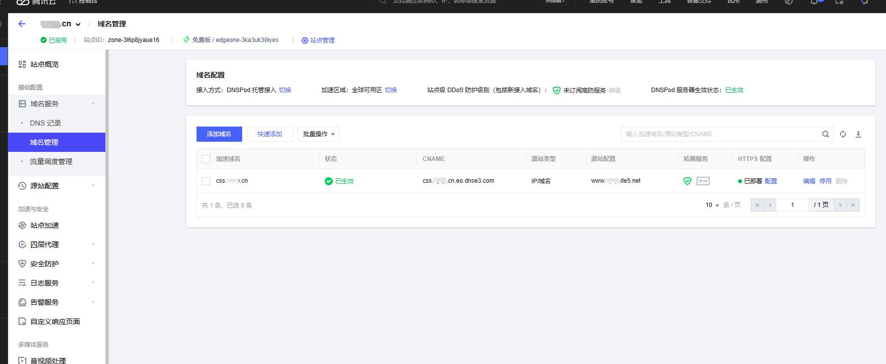

下面是腾讯云的步骤,更简单一点
我的域名是腾讯云的,选的是DNSPod 托管接入,可以自动添加DNS解析
腾讯云选择添加域名,注意二级域名不要有重复的,源站填写lucky解析域名,端口填写lucky监听端口,下一步和阿里云是一样的,在域名服务商添加CNAME记录。

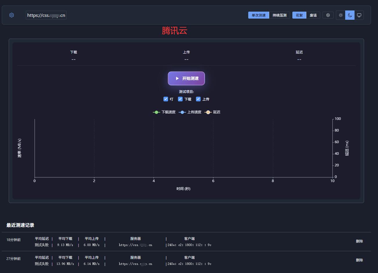

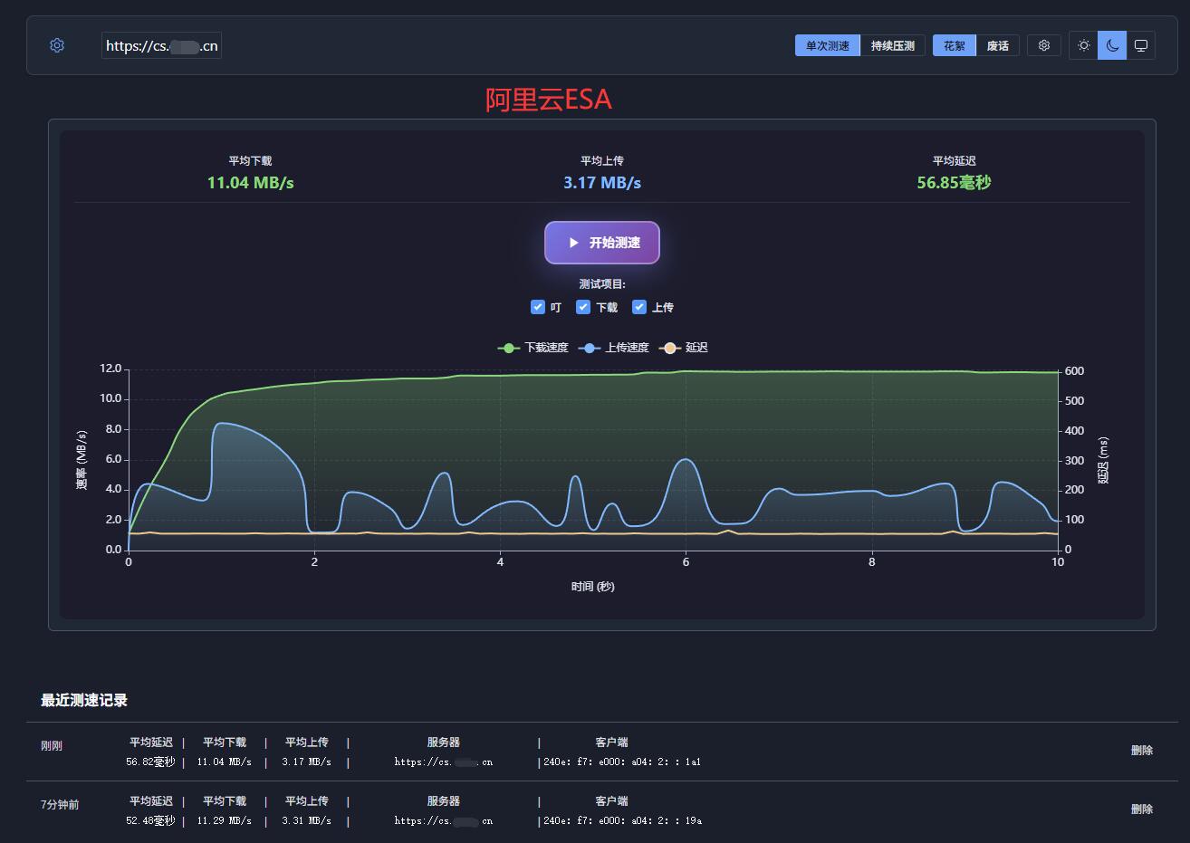

下面是lucky自带的测速,仅供参考,测速电脑网卡只有100M
通过代理访问,ducker服务不能通过域名加端口访问,飞牛相册,飞牛影视没有问题。
