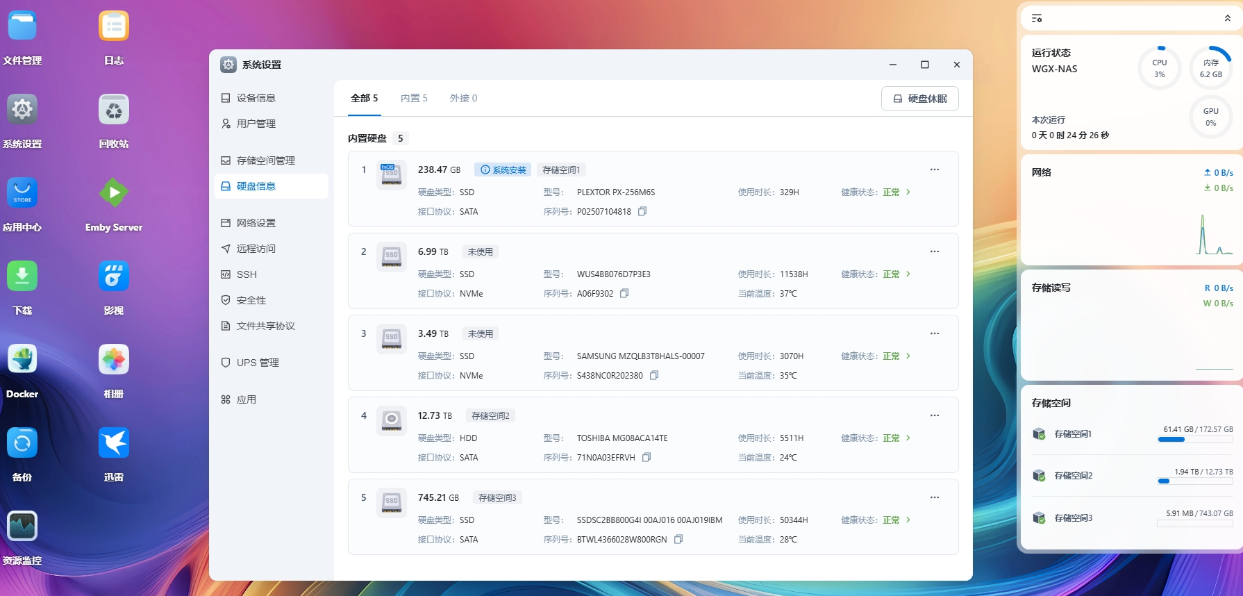

能不能用图片展示一下你们在飞牛下使用U2固态硬盘的方案?小弟想参考一下下~~

2025-1-15 09:52:54 楼主 显示全部楼层
是直接走PCIE插槽的吗?还是U2转接走M2接口的?

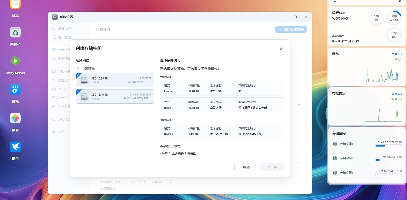

[md]直接pcie ![飞牛11.png](data/attachment/forum/202501/16/225955nuouwoumu2wosayn.png "飞牛11.png") ![飞牛22.png](data/attachment/forum/202501/16/230003n7n14hnc0h1cp81n.png "飞牛22.png") [/md]  详情 回复

2025-1-16 23:03:21 显示全部楼层
[i=s] 本帖最后由 超杰x 于 2025-1-16 23:05 编辑 [/i]<br /> <br />
直接pcie
