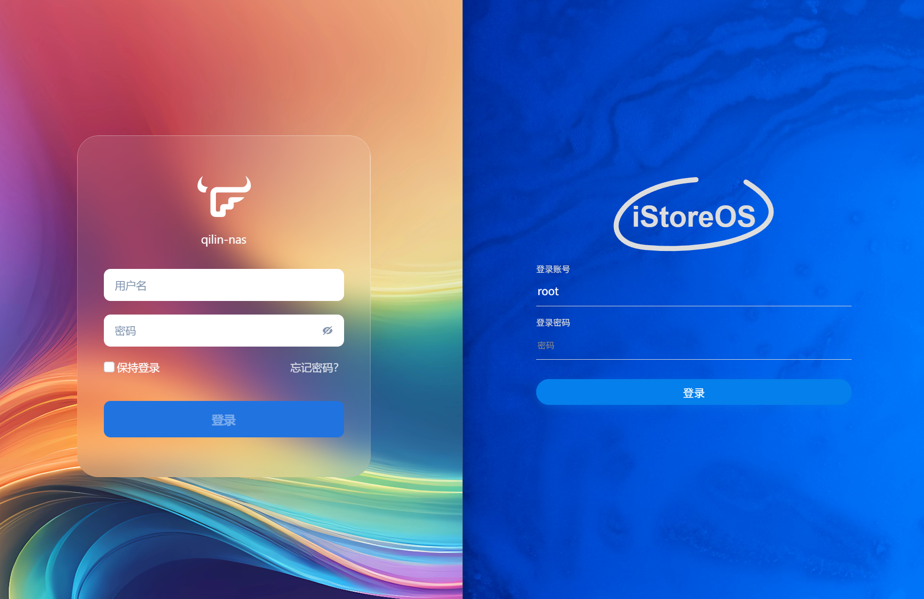

大家好,我是你们的老朋友麒麟猪。
最近飞牛arm版非常火,但是除了刷机,好像和X86平台没啥区别。
今天我就为大家带来不一样的玩法。
从画面上面想必大家已经知道了,新玩法就是在arm版飞牛上安装istoreOS,这样做的好处是共用飞牛的内核,占用比虚拟机小。
附上文字教程:https://www.yuque.com/wiamweilian/qilinzhu/gvqf2aftkiam4ius?singleDoc#
视频教程:
https://www.bilibili.com/video/BV1V9rWBfETt/?share_source=copy_web&vd_source=f7b9d9933ca5d36193d9b0940267d10a
