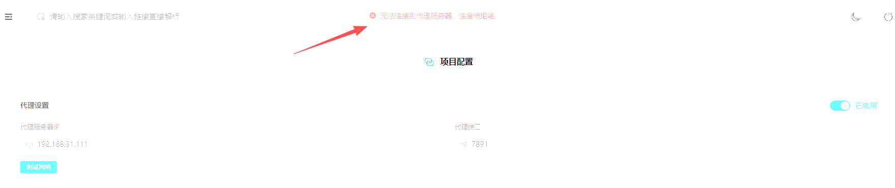

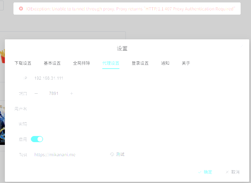

在飞牛服务器端已经配置好了shellcrash,但是docker容器一是仍然没办法科学上网,二是设置代理服务器连接不上已经配置好的代理。
图2、3:几个需要科学上网的容器,设置截图

首先 推荐使用 docker compose 构建容器,然后你在构建的时候需要输入环境变量
environment:
  - ALL_PROXY=http://192.168.x.x:xxxx
以上地址为你的梯子服务的地址和端口,每个容器都要加上环境变量才能使用梯子
还可以使用环境变量文件的方式,让所有容器的环境变量都指向一个文件,修改这个文件可以批量影响所有容器,自行搜索学习吧

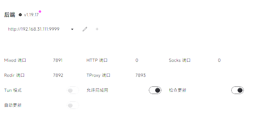

可能你需要设置 http 端口 现在你用的 mixed 端口 7891 不好说能不能支持
