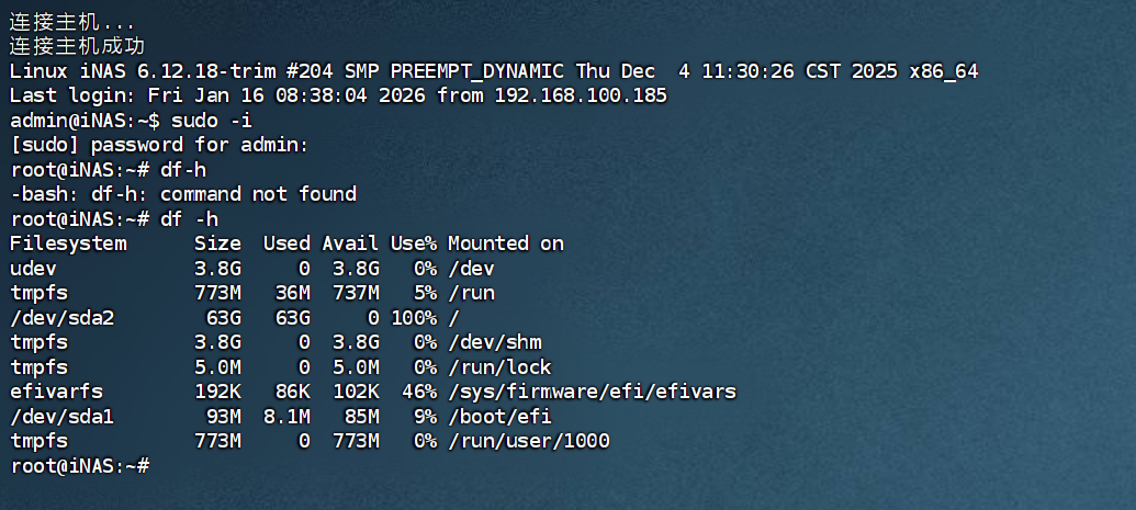

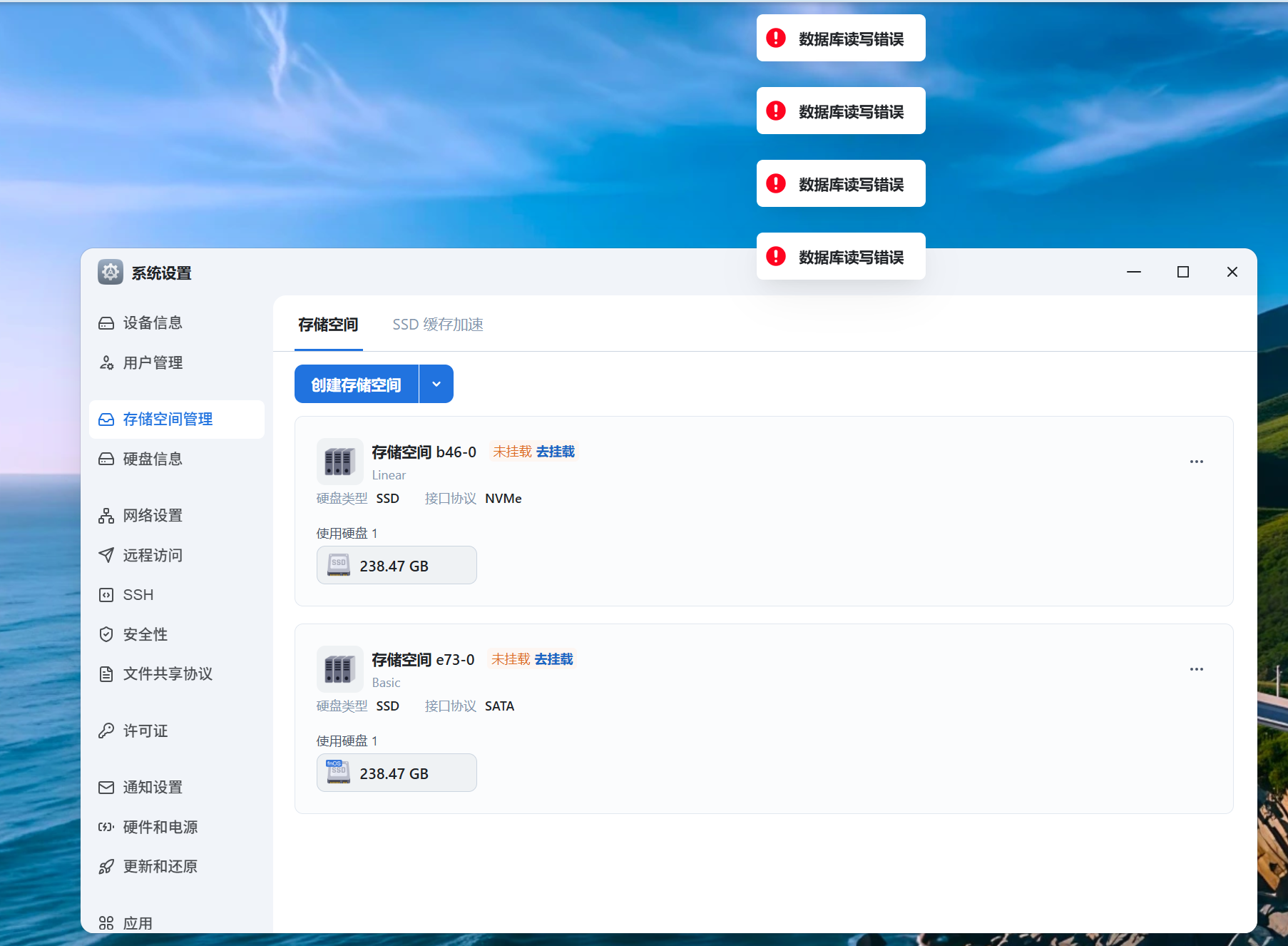

硬盘显示未挂载,去挂载也不行,问题如下:
系统盘异常占用,64g已经满了

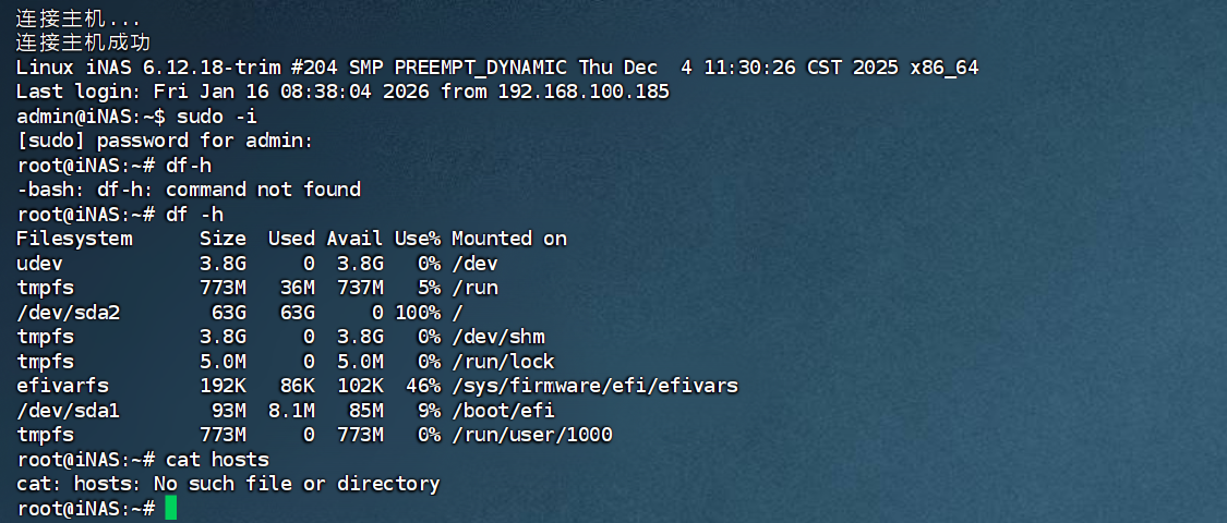

cat hosts
求解决办法,谢谢!

先清理出点空间吧。du命令找找什么目录占用的大部分空间。估计是内置数据库问题。
嗯,谢谢,我找了,内置里面找不到什么占据如此大的空间,求助官方技术了,看看怎么解决,现在不敢乱动,怕再出问题,连系统都进不来了😔  详情 回复

好的。空间清出来应该就好了。应该是磁盘满了,导致postgresql无法写数据报错了。  详情 回复
果真是docker的惹的祸,他把docker的缓存都弄到系统盘里面了,35个g,用命令du -sh /* 查看占用空间文件夹,然后删除,重启后完美解决,非常感谢!  详情 回复
