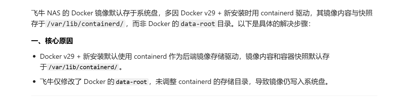

部分X86机型出现docker镜像直接拉到系统盘占满系统盘的问题
651
2026-1-18 16:37:35 显示全部楼层 阅读模式
已经用豆包提供的方法改了默认存储路径,问题解决了,麻烦官方看看

2026-1-18 17:55:46 显示全部楼层
飞牛官方镜像的docker版本是28.5.2,就是因为这个问题飞牛官方才没把docker镜像升级到29的。
不知为什么,某些机器可能就是29版本的  详情 回复
2026-1-18 21:32
2026-1-18 21:32:48 楼主 显示全部楼层
不知为什么,某些机器可能就是29版本的
1.1.8之后的镜像都是29版本的  详情 回复
2026-1-30 01:25

2026-1-25 05:52:43 显示全部楼层
请问豆包教你怎么解决的
2026-1-30 01:25:26 显示全部楼层
The_DXZFX 发表于 2026-1-18 21:32
不知为什么,某些机器可能就是29版本的
1.1.8之后的镜像都是29版本的
