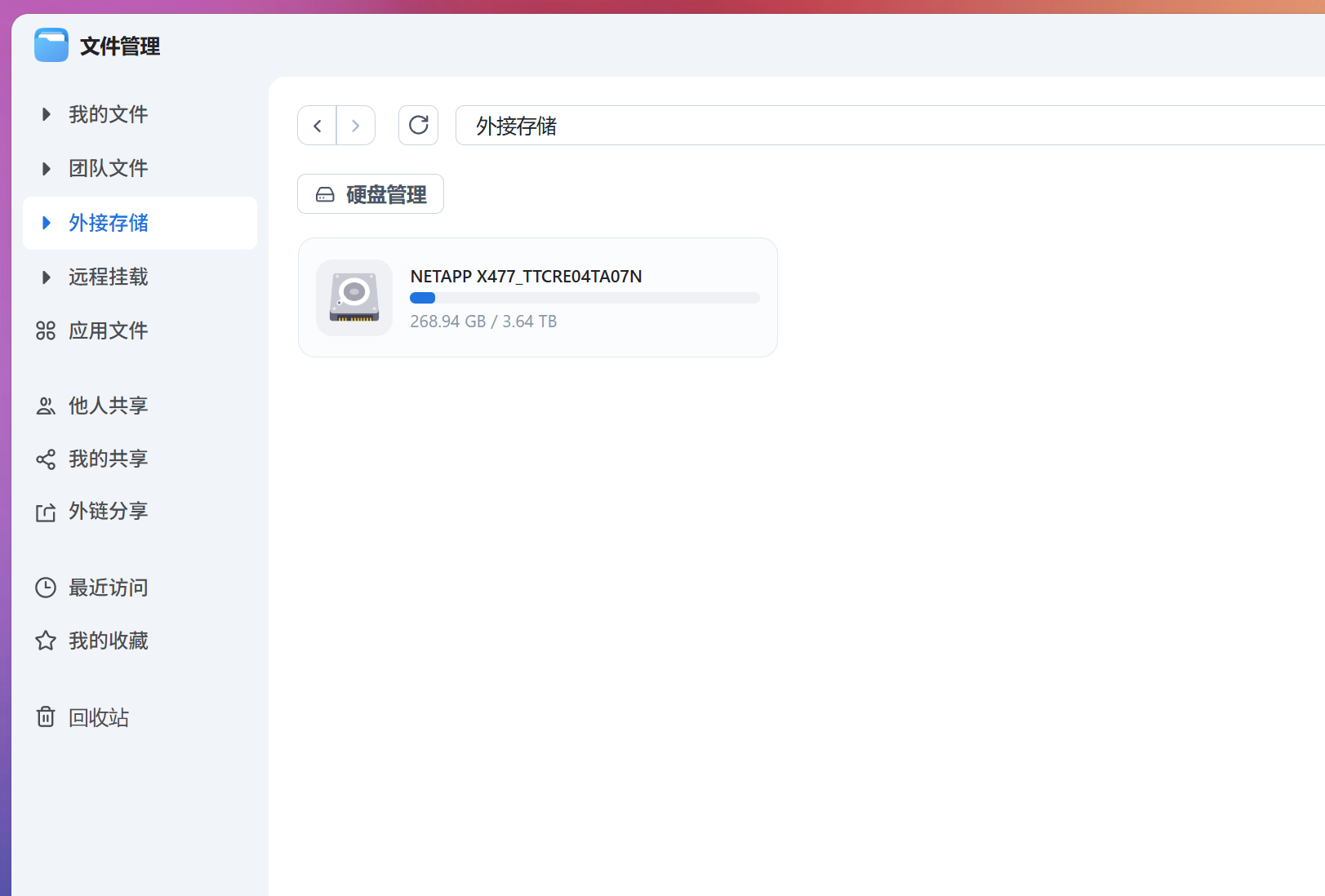

4T的雷神移动硬盘,里面应该是个sas硬盘,放在极空间可以读取,可以格式化也可以改名。在Windows也正常使用。

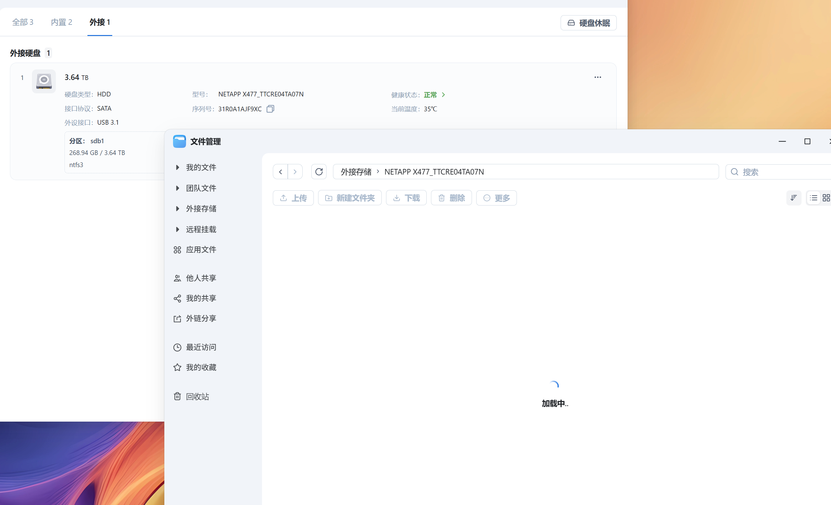

挂在飞牛开始显示温度和健康度也正常(健康度被屏蔽)

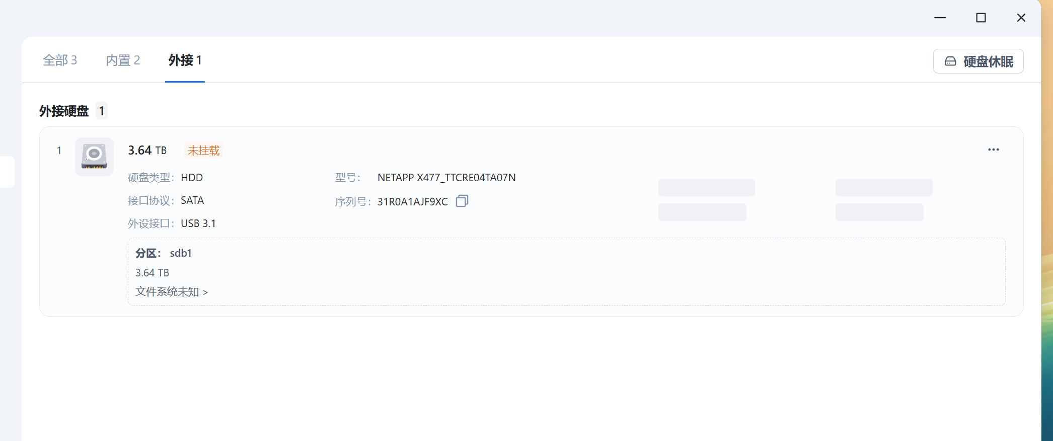

双击打开文件管理,外接存储,也能看到容量,但是再双击就一直加载中。。再去看外接硬盘那里,健康度和温度也看不到了。一直读取不到文件,哪里的问题?
硬盘没问题,极空间和Windows下,都很正常可以访问。ntfs格式

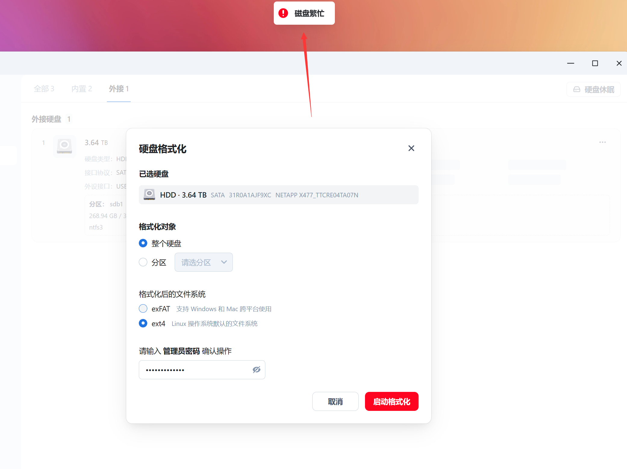

尝试格式化都不行。
2026-1-18 23:59:44 楼主 显示全部楼层

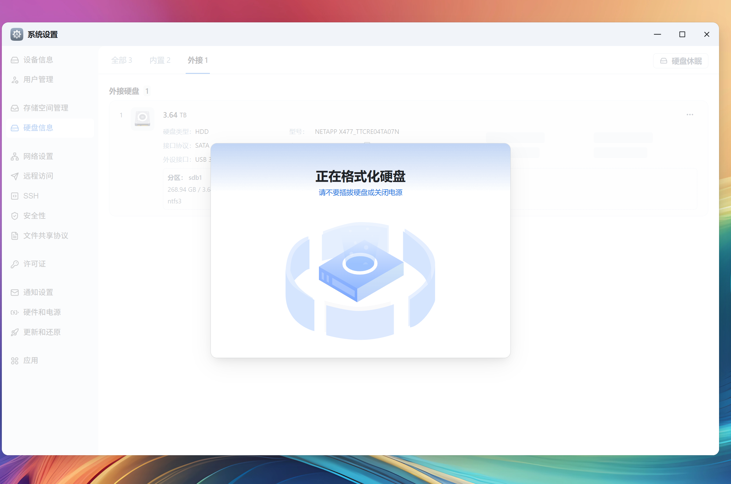

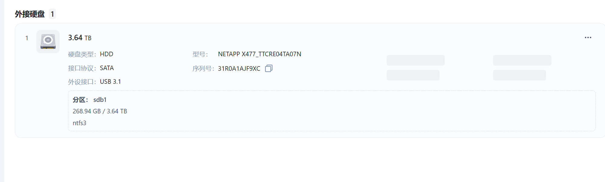

隔了很久可以格式化了,一直格式化中。但是刷新就提示未挂载
