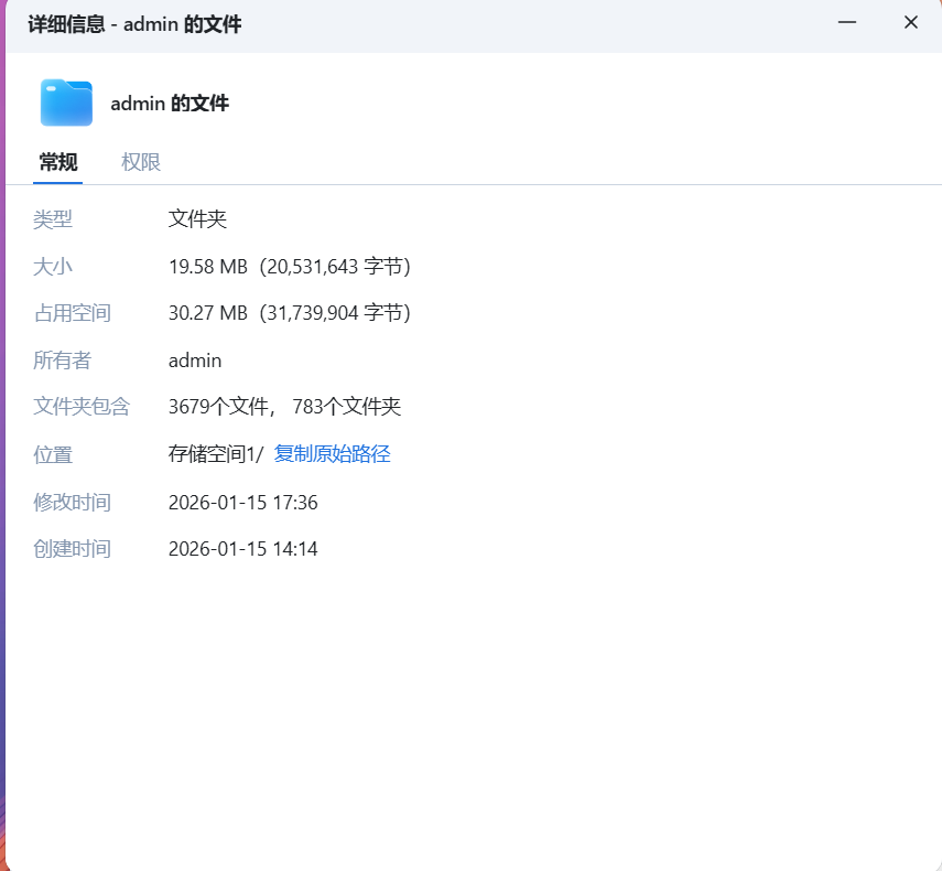

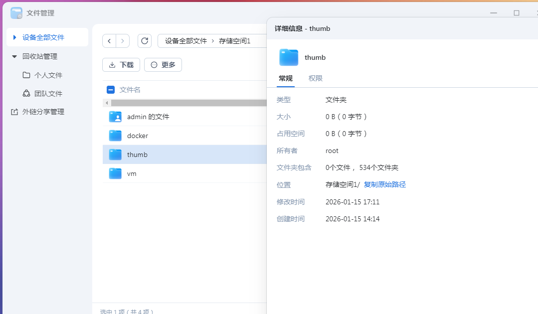

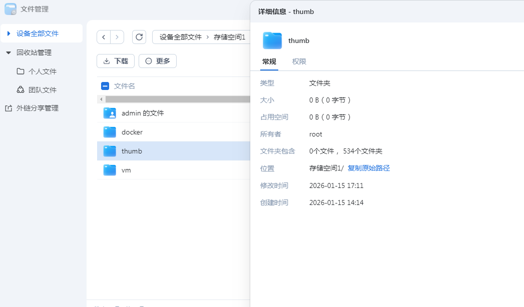

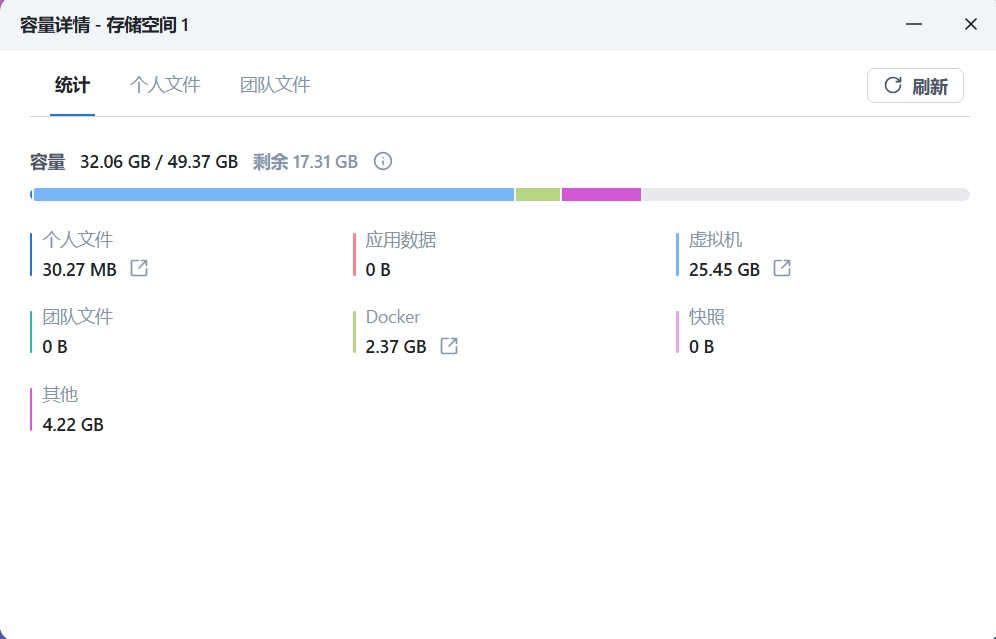

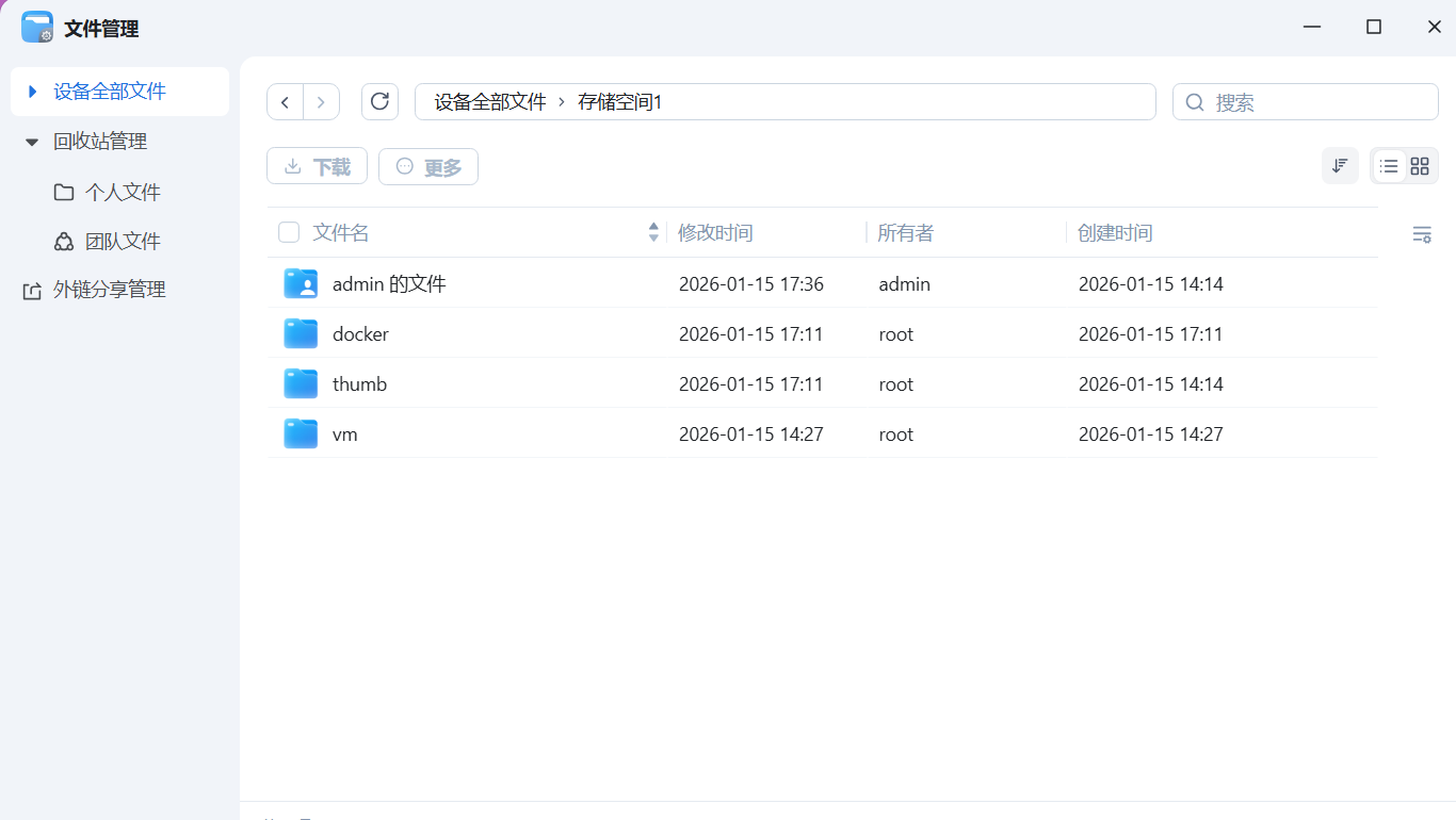

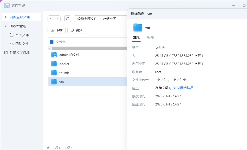

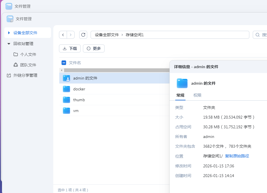

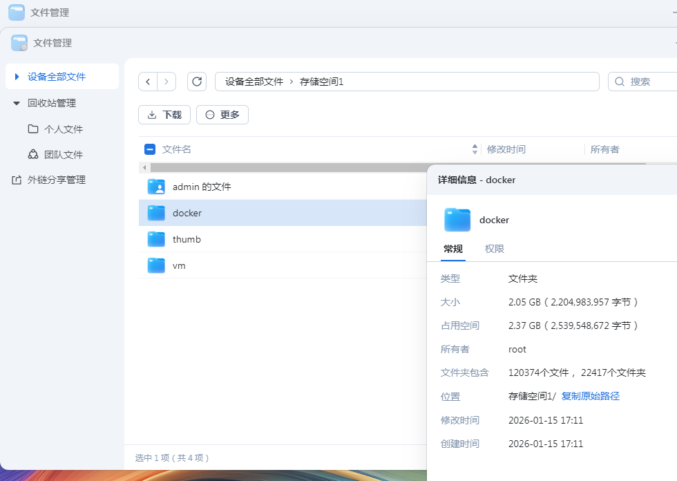

之前测试版没注意这个问题,更新到1.1.11后,查看容量详情-存储空间1里面其他会越来越大,最后沾满了整个存储空间,导致docker、虚拟机等无法运行。最后没办法只能备份后删除整个存储空间,恢复后认真观察了下,即使我什么也不做,其他的空间占用也会越来越大。我只安装了docker和虚拟机,没有开启快照、没有过任何的数据上传,回收站也是干净的,没有任何垃圾,应用中心里面只安装了影视、虚拟机,并且备份、删除、恢复后影视一直未启用过。虚拟机安装的homeassistant的haos版本,有在正常更新里面的插件、集成等。之前就在用管理员视角查找过这个其他是哪些文件,但是存储空间里面除了对应有容量显示的个人文件、虚拟机、docker的容量都是相符的,唯独找不到其他是什么东西。基本每天都在增长,过不了多久我的64G空间又将满了,不知道后面怎么办,是否又要备份、删除空间、恢复,太折腾了。这个问题我看论坛很多人都在反馈了,但是一直没解决,不知道其他坛友找到解决办法没有?希望飞牛官方能重视下,尽快解决这个问题。

昨晚上过了一晚上,其他的占用空间从4.22G又变成4.47G了,但是我没有开启相册,没有启用影视,没有使用ai,没有下载任务,没有快照等任何备份内容。

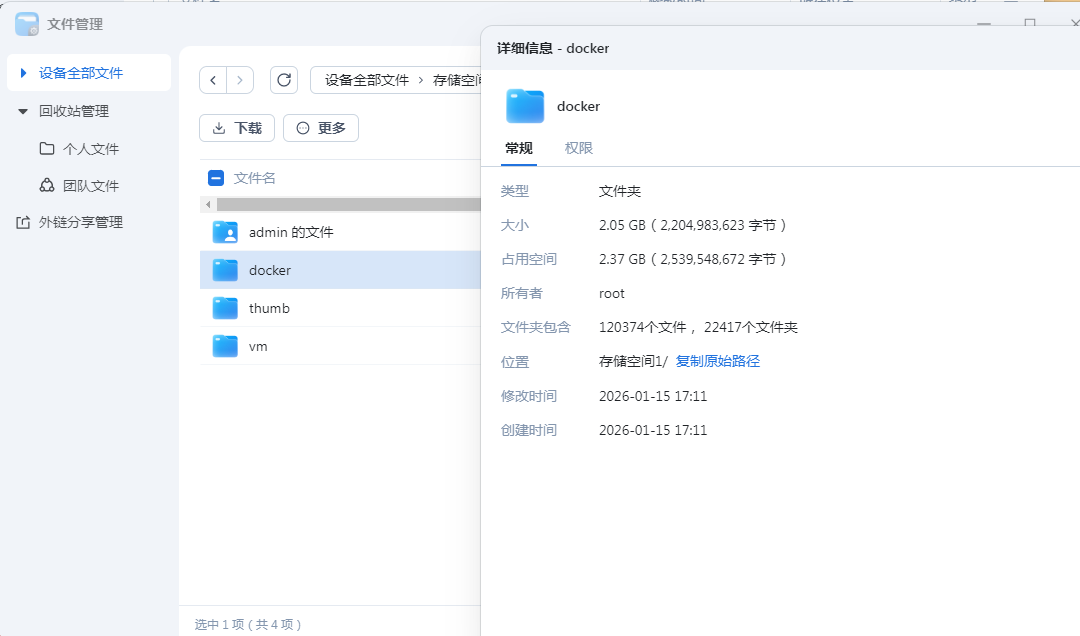

2026-1-20 09:10:57 显示全部楼层

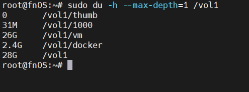

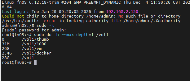

比如每天执行 sudo du -h --max-depth=1 /vol1 命令,看存储空间1哪个文件夹占用在变大,两三天就排查出来了
之前论坛上搜过,也用这个命令查过,查不出异常的问题。这是现在查的,和文件管理里面看到的一样,找不到其他是什么内容占用的。  详情 回复
2026-1-20 09:22
2026-1-20 09:22:22 楼主 显示全部楼层

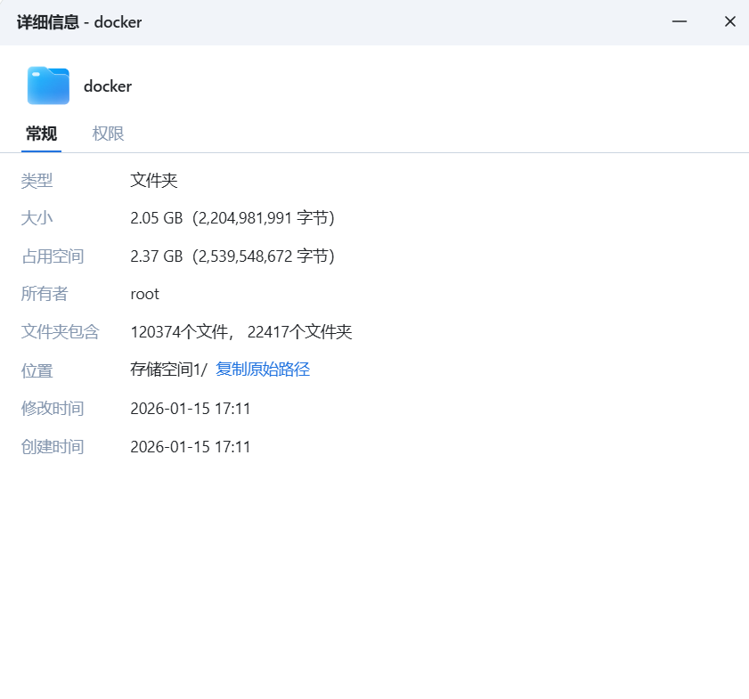

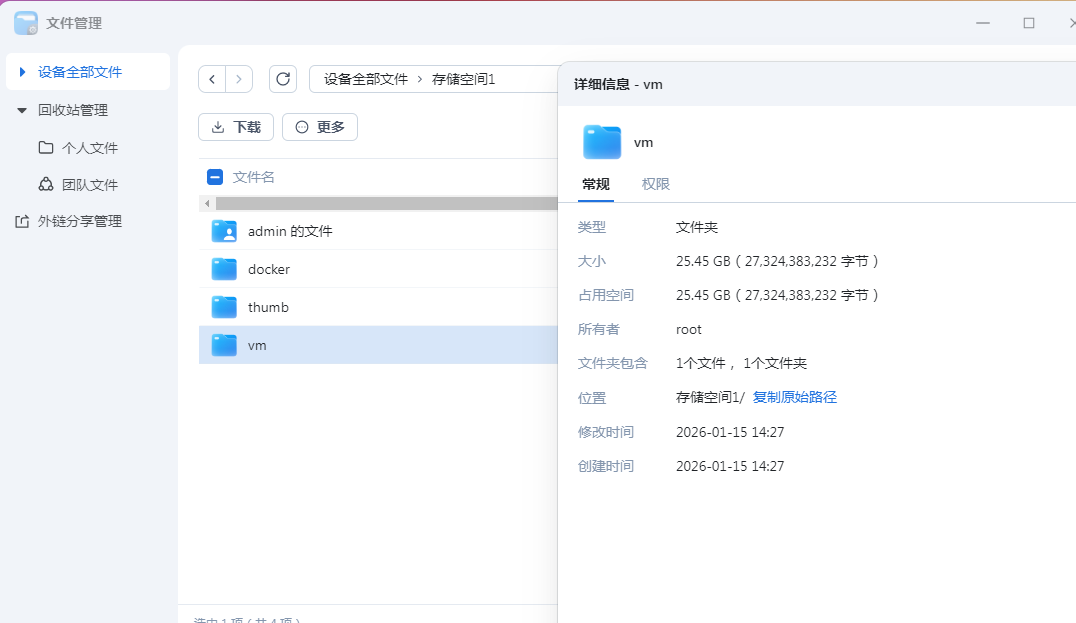

之前论坛上搜过,也用这个命令查过,查不出异常的问题。这是现在查的,和文件管理里面看到的一样,找不到其他是什么内容占用的。可以看到,这才过了1个小时左右,其他又增加了,但是我的个人文件、虚拟机、docker都没有增长,和sudo du -h --max-depth=1 /vol1查到的空间占用情况一致。我会每天查一次,每天更新一次。

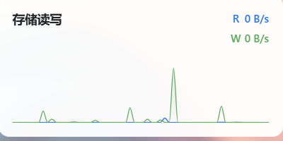

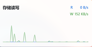

2026-1-20 09:30:20 楼主 显示全部楼层
我看监控上,系统一直在不停地写入。我的个人文件、docker、虚拟机都没涨,是不是都是其他在写入?

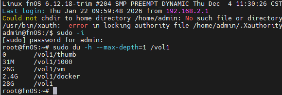

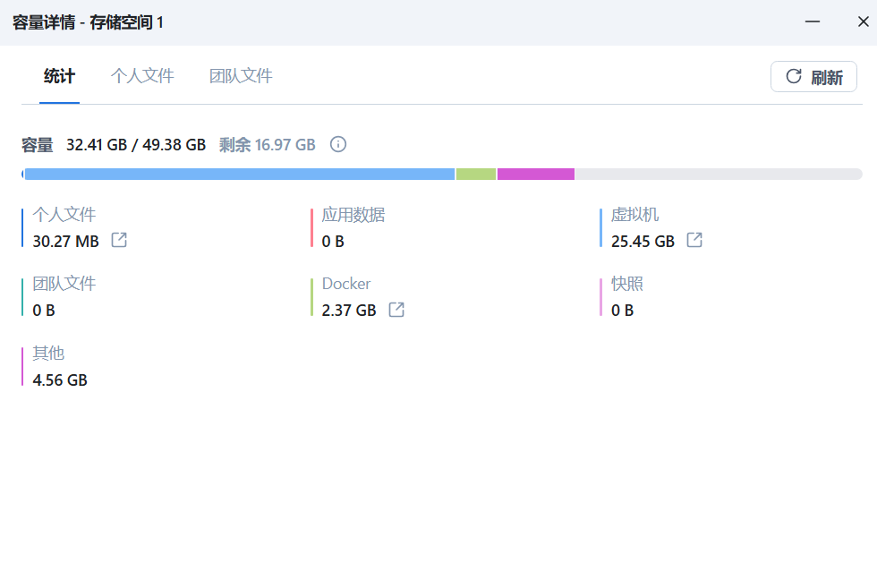

1月21日更新:其他又变大了,从4.56G变成了4.84G,期间没有进行任何操作,个人文件、docker、虚拟机,没有进行过任何操作,没有任何更新备份。相册、影视、备份均没有启用,没有使用过。命令行查到的占用空间和管理  详情 回复
2026-1-21 09:32

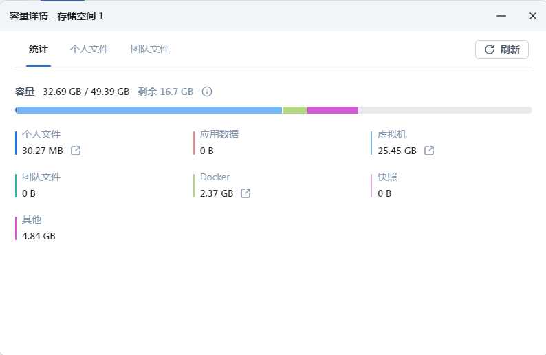

2026-1-21 09:32:37 楼主 显示全部楼层
[quote][size=2][url=forum.php?mod=redirect&goto=findpost&pid=237156&ptid=51688][color=#999999]一西啊 发表于 2026-1-20 11:40[/color][/url][/size] 所以你每天看,哪个文件夹变大了?只有其他变大了?[/quote]
1月21日更新:其他又变大了,从4.56G变成了4.84G,期间没有进行任何操作,个人文件、docker、虚拟机,没有进行过任何操作,没有任何更新备份。相册、影视、备份均没有启用,没有使用过。命令行查到的占用空间和管理员视角一致,并且和昨天的占用空间一致,就是其他变大了。

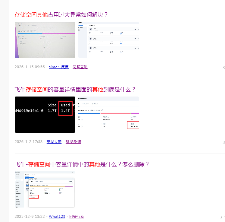

论坛上有帖子说这个很正常,不是不了了之是人家自己找到问题在哪了,数据不是无缘无故来的,其他是很多数据的集合,你自己找找都是哪些数据,这个只能你自己找,我没有你那个环境没法找。
抱歉大佬,我再论坛上搜索到的这4个帖子,我爬完了楼层,没看到楼主有说查明原因的,也没看到解决的办法。我遇到问题也是习惯性的先搜索,解决不了才发帖。我再发帖之前就搜索过了,没看到具体的原因。  详情 回复

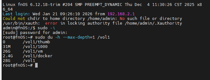

1月22日更新:从昨天早上到今天早上,未操作任何东西,相册、影视未启用,未备份,未开启快照。其他 占用从4.84G变成了5.18G,个人文件、虚拟机、docker均与21日保持一致。管理员视角查出的空间占用与命令查的保持一  详情 回复
2026-1-22 10:07
2026-1-22 10:07:27 楼主 显示全部楼层
[quote][size=2][url=forum.php?mod=redirect&goto=findpost&pid=238129&ptid=51688][color=#999999]玉尺书生 发表于 2026-1-21 19:49[/color][/url][/size] 论坛上有帖子说这个很正常,不是不了了之是人家自己找到问题在哪了,数据不是无缘无故来的,其他是很多数 ...[/quote]
1月22日更新:从昨天早上到今天早上,未操作任何东西,相册、影视未启用,未备份,未开启快照。其他 占用从4.84G变成了5.18G,个人文件、虚拟机、docker均与21日保持一致。管理员视角查出的空间占用与命令查的保持一致。

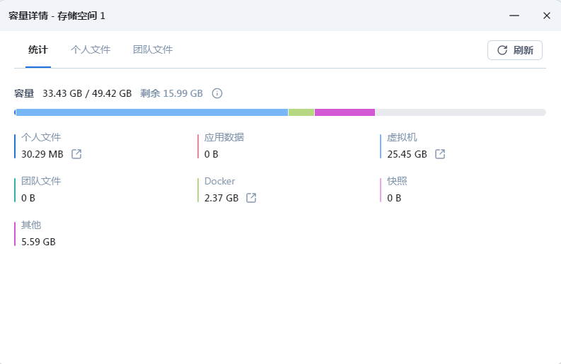

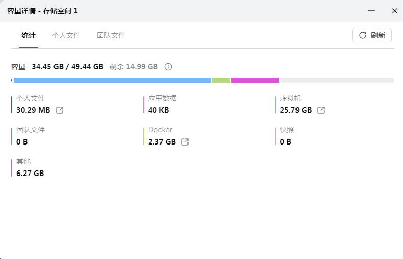

2026-1-24 13:09:26 楼主 显示全部楼层
1月24日更新:从前天早上到今天早上,未操作任何东西,相册、影视未启用,未备份,未开启快照。其他 占用从5.18G变成了5.59G,个人文件、虚拟机、docker均与22日保持一致。管理员视角查出的空间占用与命令查的保持一致。
还是不知道这个其他具体是什么内容。准备 其他 占用空间满了后,更换回黑裙或者istoreos,不用每天特别留意空间的问题。并且黑裙系统分区只需要200多M,和2G。自己实在是能力有限,查不出来这个其他是什么东西。只能舍弃飞牛影音了。
2026-1-27 17:16:30 楼主 显示全部楼层
1月27日更新,其他已经增长到了6.27G,自己还是查不出来原因是什么,也不纠结了,下次硬盘满了准备换回黑裙或者istoreos了。

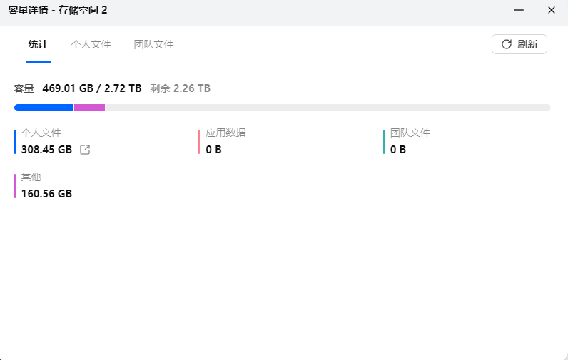

2026-1-27 21:00:21 显示全部楼层
image.png看来是通病,死活看不到那160g用哪了

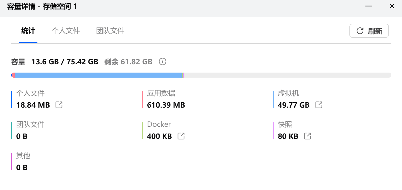

2026-3-9 08:46:08 显示全部楼层
无标题.png看看我的,你就幸福吧。
30

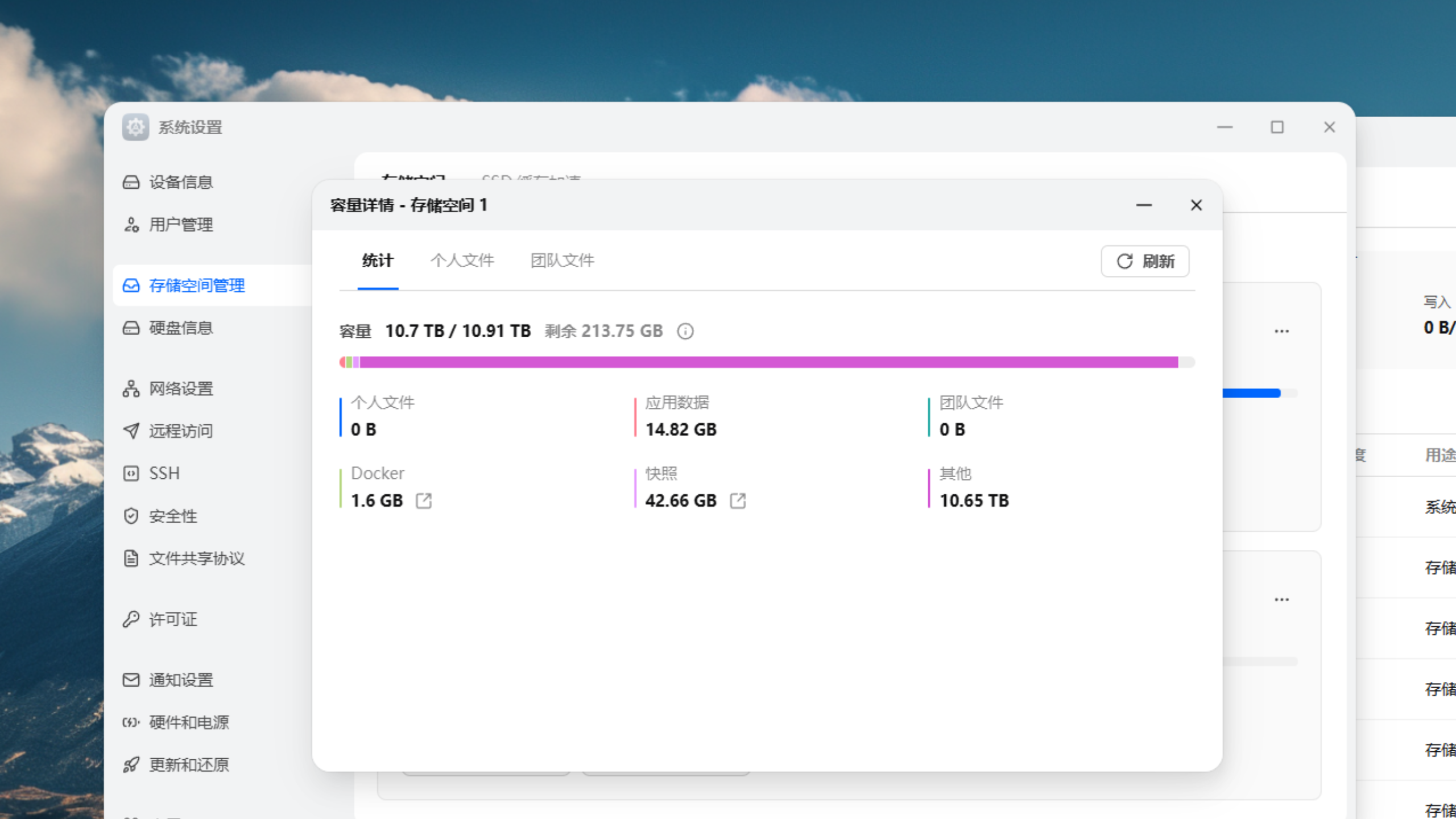

2026-3-27 16:11:36 显示全部楼层
好像是普遍性问题,官方也没人重视,我的vol1就是被其他占用了20多G,但就是查不到是啥占用的
2026-4-7 17:07:51 显示全部楼层
这是brtfs格式的特性,写时复制,所以需要重新优化brtfs格式才能将已占用的空间恢复。
优化并压缩之后其他变成0了。
