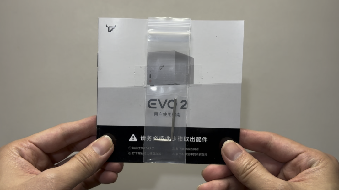

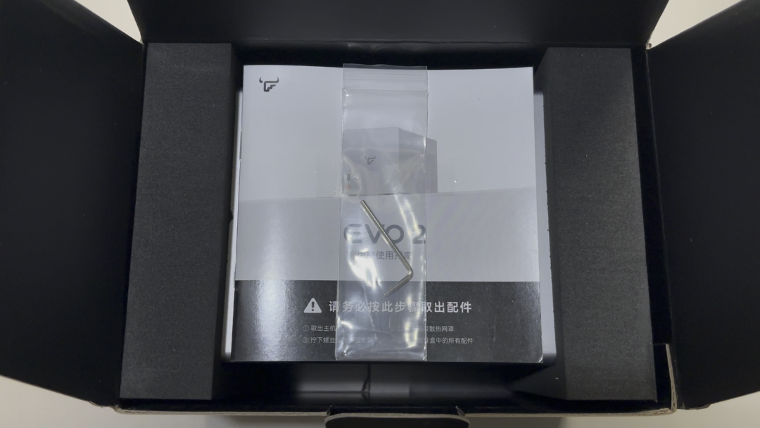

打开包装,最上面能看到透明袋装着的六角螺丝刀,下面是用户使用指南。把这些拿开之后,就能看到被悬浮固定在中间的设备本体了,保护做得都挺到位的。
开箱时就感觉不对劲了,翻遍了整个盒子,怎么就只有这些配件(之前也看了别人的开箱,结果轮到自己的时候就突然短路了,忘记是放硬盘架里)。

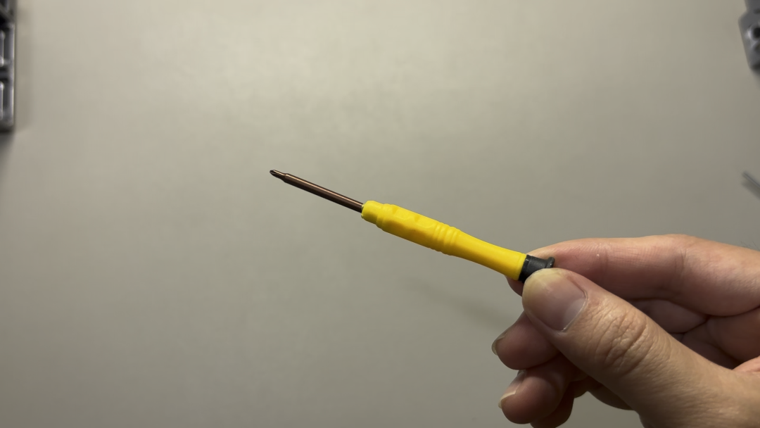

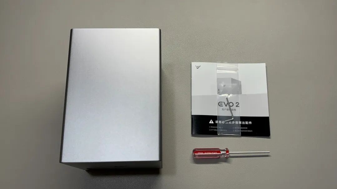

附送的一把小六角螺丝刀和用户使用手册
初次使用建议还是要读一下用户手册,字不多而且都有配图
除了上面的六角螺丝刀,产品包装外还多送的一个

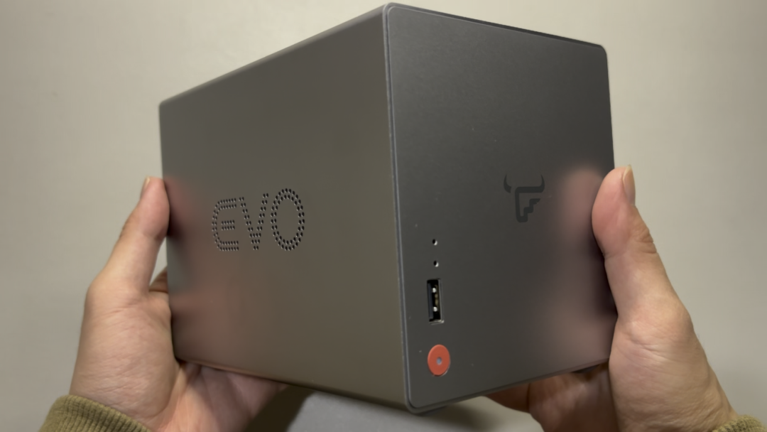

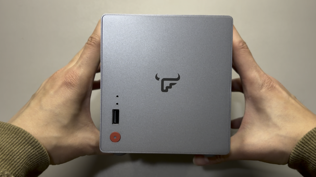

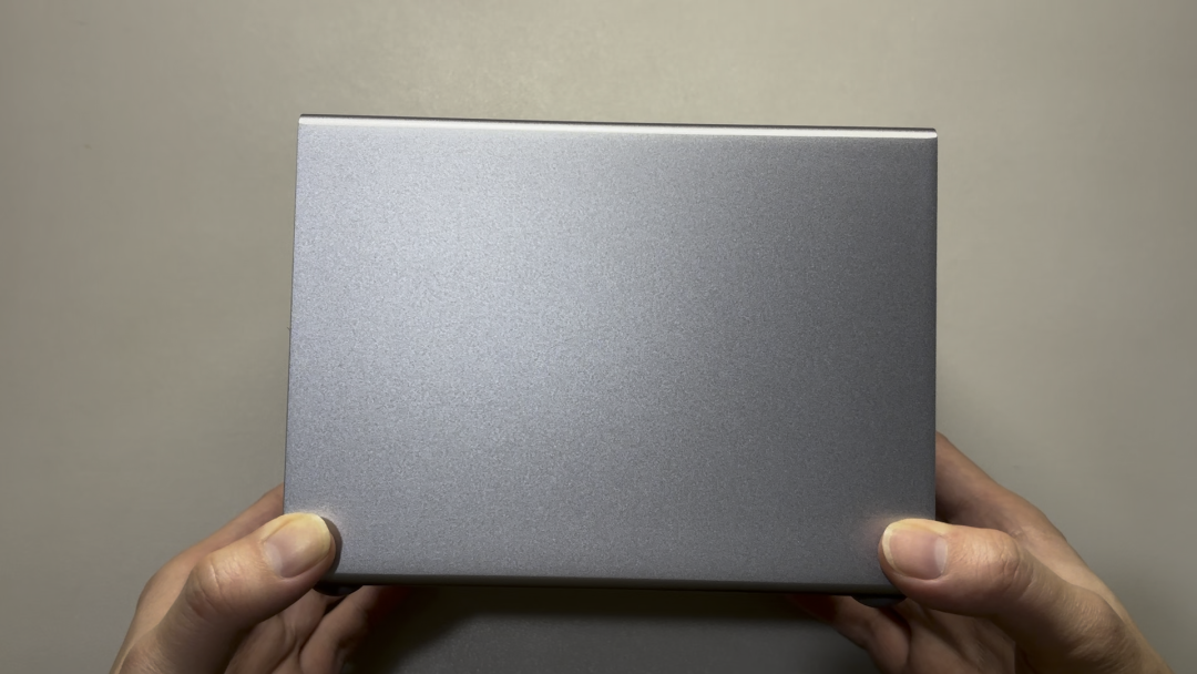

这个就是飞牛 NAS 的本体了,采用的是全金属外壳,拿在手上冰凉冰凉的,质感真的挺不错,而且分量感十足。

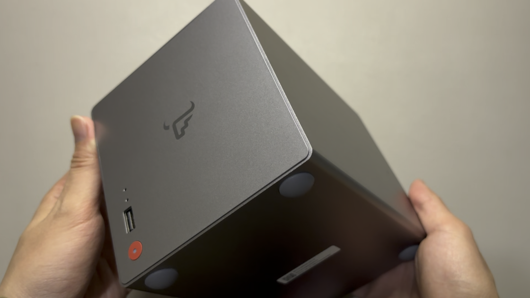

正面印有飞牛的 LOGO,旁边是带红色标识的电源按钮,以及一个 USB 接口。再往上是复位孔和 CLR CMOS 孔,整个布局非常简洁。
不过还是忍不住想吐槽,这个电源按钮很“零刻”,但问题是它自家的都已经不用了!就正面外观而言,我个人还是更喜欢零刻 ME Pro 那种包布工艺设计。

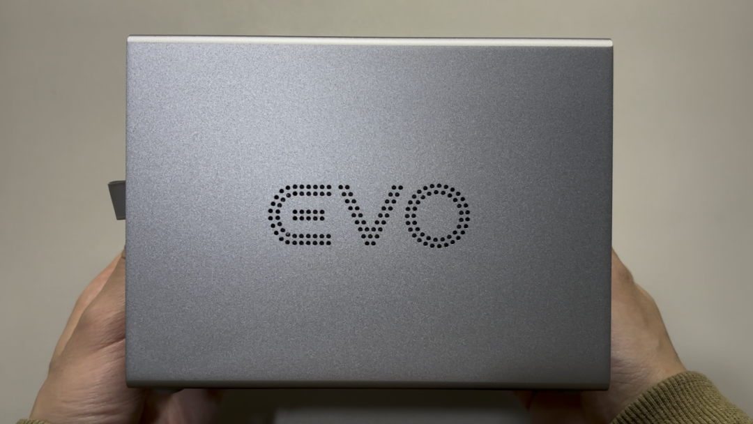

再来看侧面,有 EVO 字样的镂空设计。透过开孔,里面正对着的是 3 条 M.2 硬盘位,先不管对散热有没有实际帮助,好看就完事儿了!
另外靠硬盘这边就没做处理,不过金属磨砂质感看起来还行

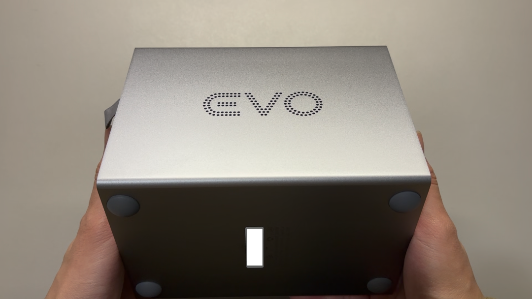

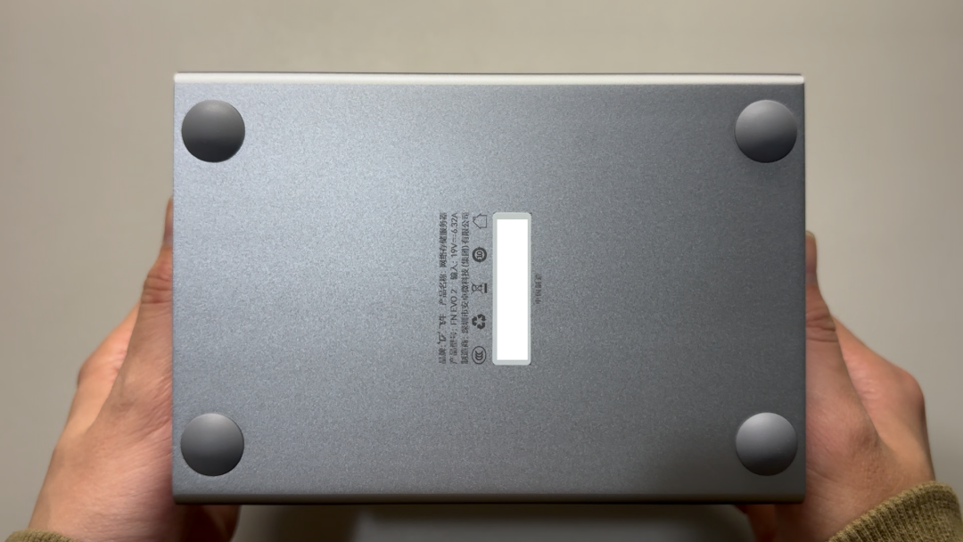

翻到底部,四周都有防滑胶垫,既能防止防滑,也可以降低机器工作时带来的共振影响

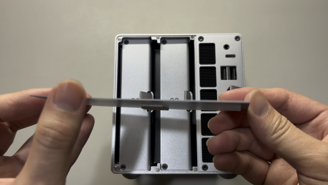

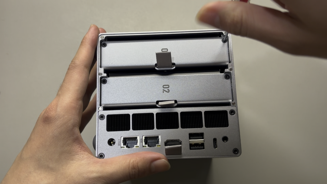

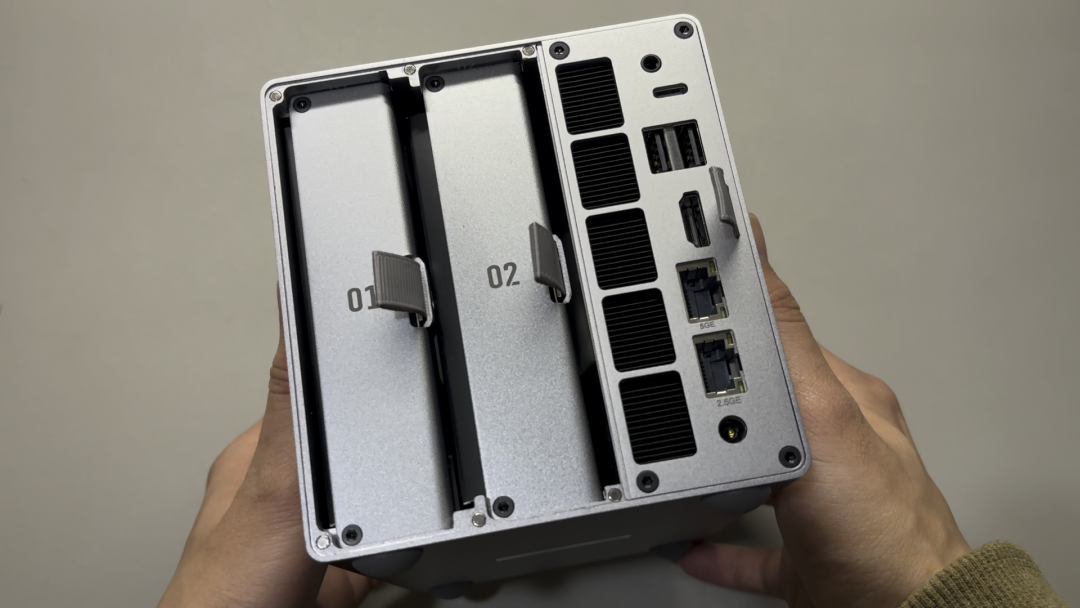

转到机器背面来,可以看到左侧是硬盘区,右侧则是主板模块。至于色差方面肯定是有的,不过在背面就没什么所谓。
不知道大家是更喜欢硬盘位放在正面还是背面?其实各有各的好处,背面设计能让正面看起来更简洁,而正面设计则会更方便插拔硬盘。

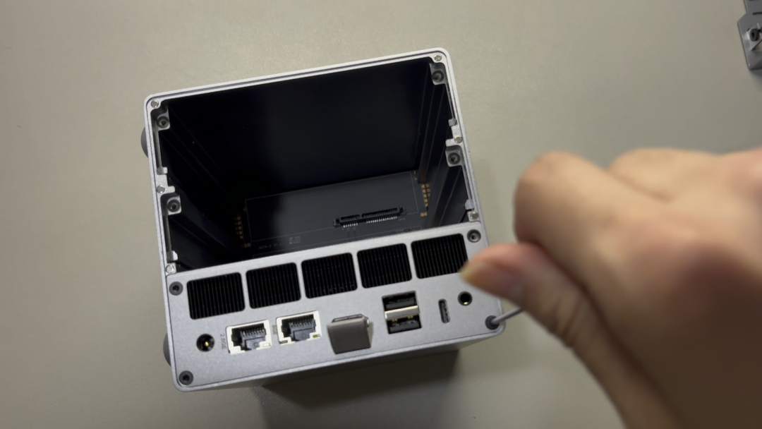

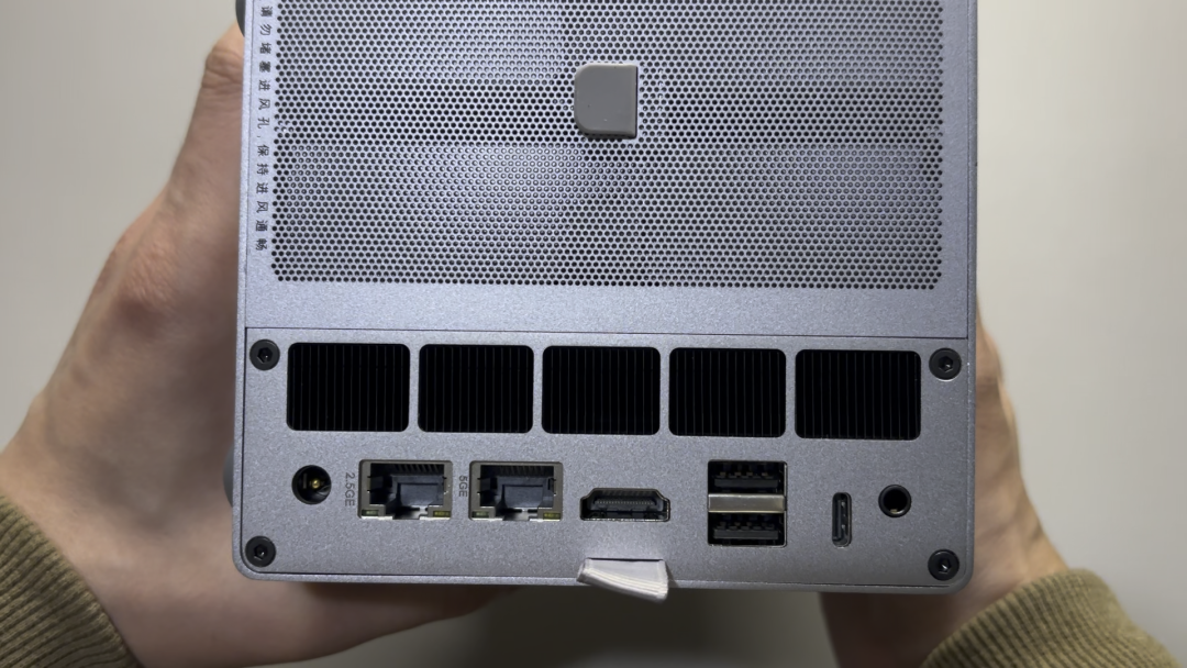

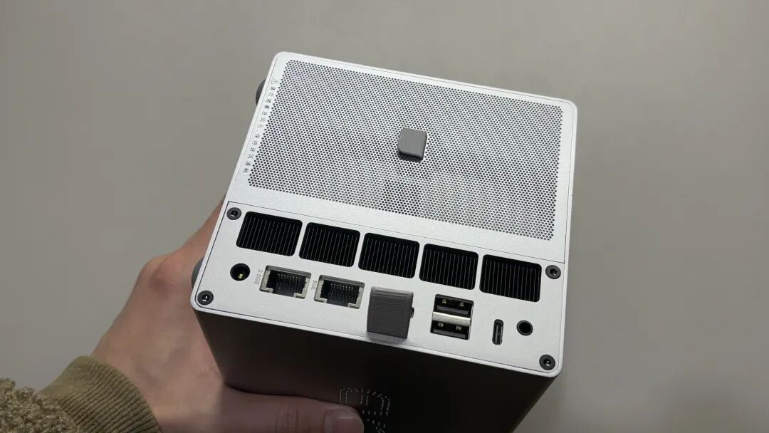

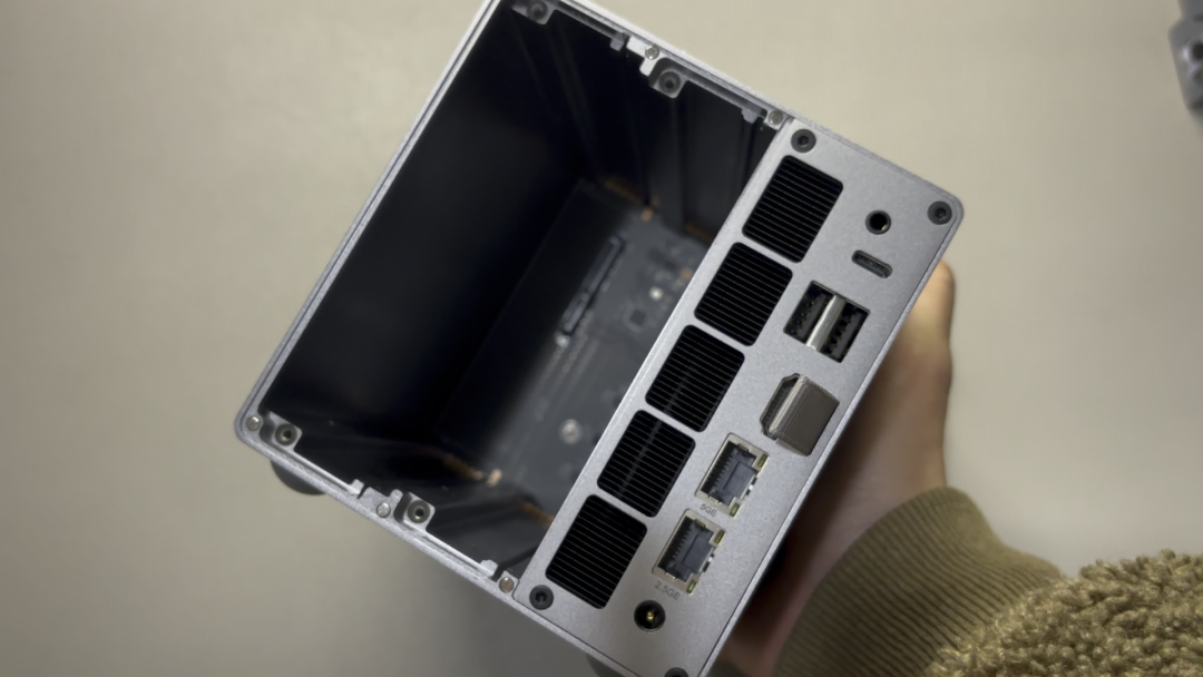

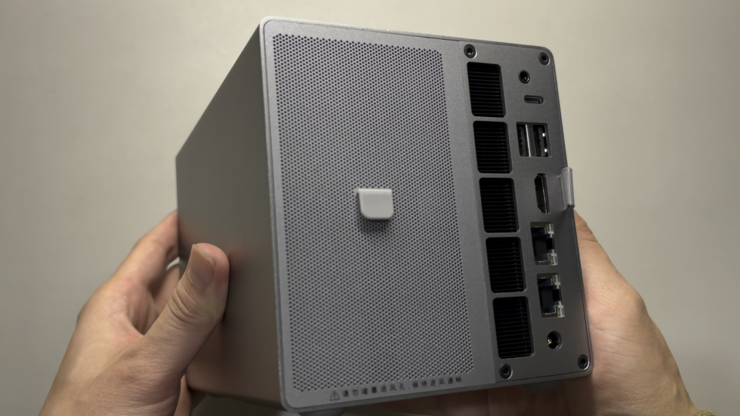

接口从左到右分别是:DC 电源口、2.5G 网口、5G 网口、HDMI 接口、USB 2.0 接口 x2、Type-C 接口(10Gbps)和 3.5 音频口

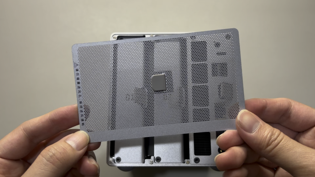

左侧的散热网罩是磁吸设计,6 颗磁铁吸力很大,拆装也非常方便。不过底部的提示小字,要是能做成贴纸的形式就更好了,还是有点影响整体美观度的。
网罩厚度不算特别薄,边缘有对应简单处理过没有毛刺

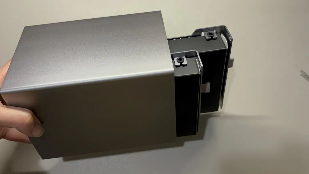

对于支持两个 3.5 寸盘位的 NAS 来说,165×114×121mm 的尺寸还是相当紧凑。

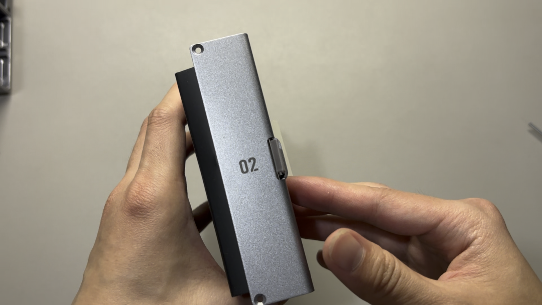

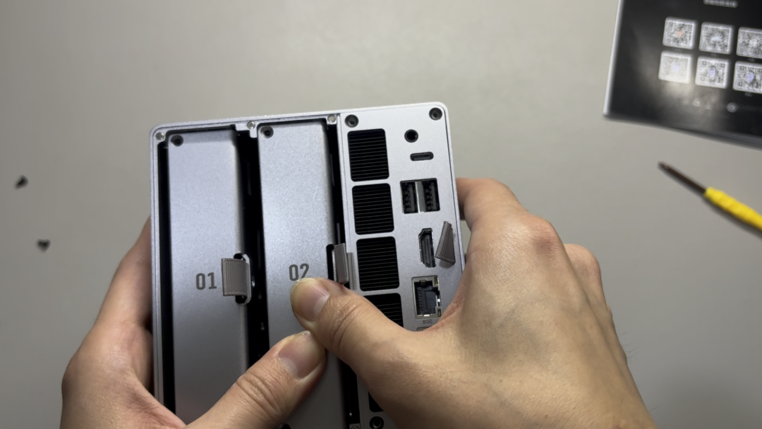

卸下固定硬盘架的两侧螺丝,就能提出硬盘架了。
两个硬盘架都有两个纸盒,里面装着的就是其他的配件,这种方式还挺新颖的
还是要特别提出来说说,采用布带方式拉出真的有点**,谁用过谁知道。还不如采用乔思伯的方案,用橡胶提手来的好用,而且还省成本。
为了防止纸盒运输过程中晃动,后边也做了一点固定处理

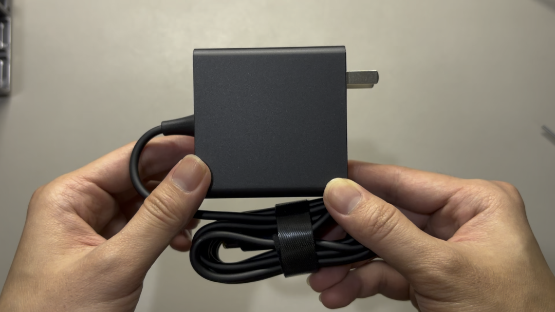

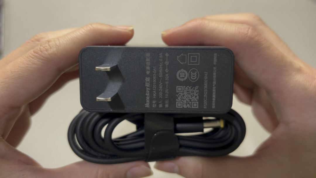

打开纸盒,电源适配器是这种体积非常小巧的,不用拖着大砖头,好评!如果是 Type-C 供电口的话那就更好了,不过价格可能就要贵一点了。
19V/6.32A 120W,带 2 个机械硬盘 + 3 个 M.2 固态还是游刃有余的

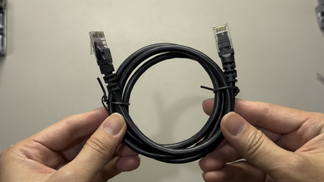

一根网线

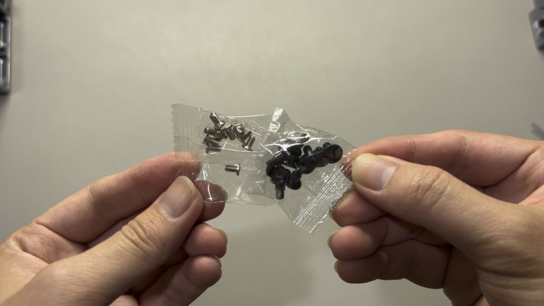

2.5/3.5 寸硬盘螺丝各一袋
一个螺丝刀,用来拧 M.2 固态的

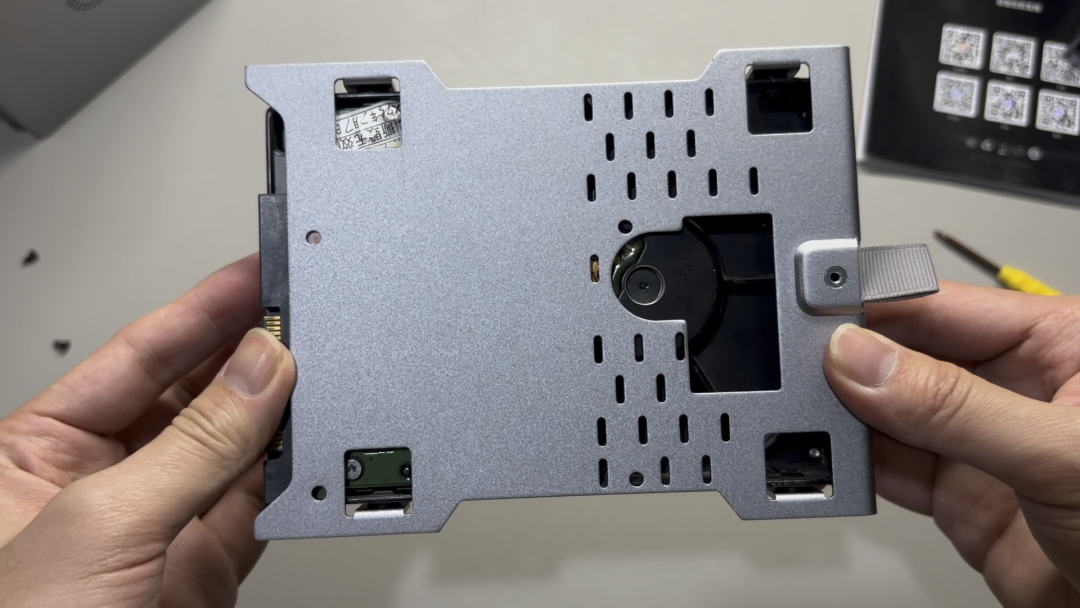

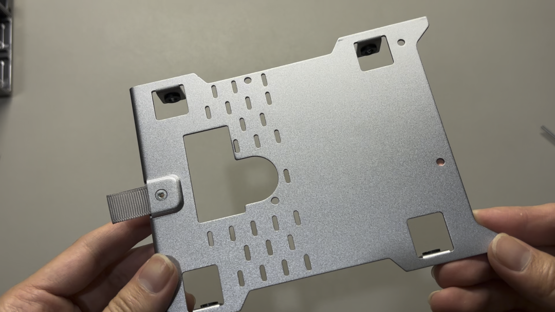

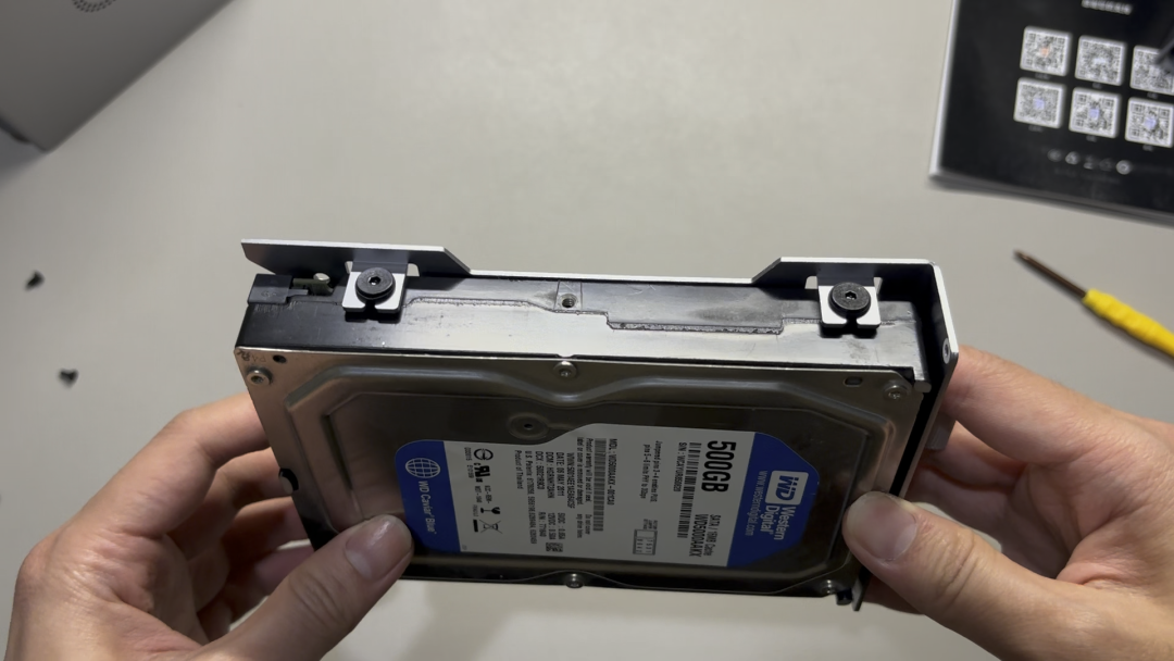

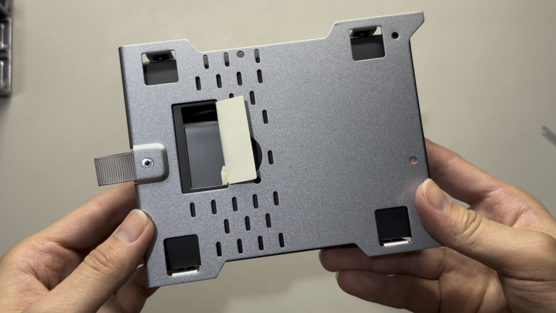

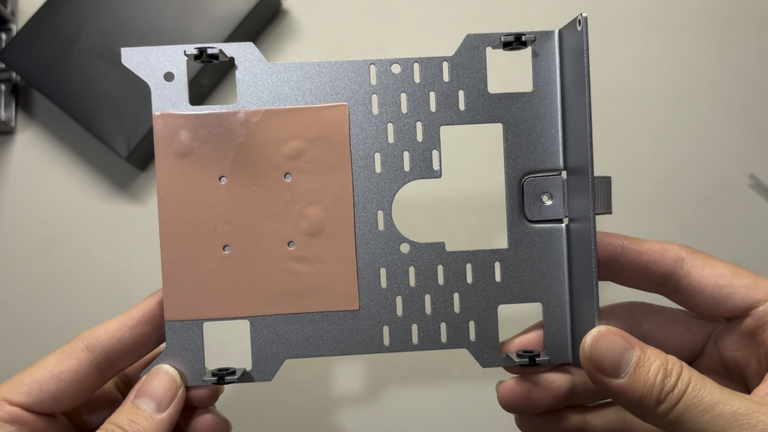

托架固定硬盘的孔位有做橡胶垫圈,而且有硅胶垫片可以更好贴合硬盘,细节方面不错
但是为了追求尺寸更小,不用常规硬盘架我觉得真不值。原来飞牛硬盘柜的那种其实就挺好用的,而且免工具拆卸,使用体验也更好。

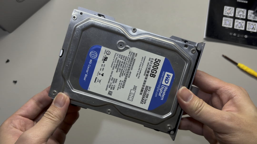

硬盘的话,还是老演员 500GB 作为测试,不要再问为什么不用 16T 硬盘测试了
硬盘魄架加上硬盘,占用空间确实比较小
硬盘架背面,有做镂空散热。有可能好奇镂空为什么只做了后边,其实大部分硬盘后半部分都是向内凹进去,开孔有利于风从这里吹进去散热

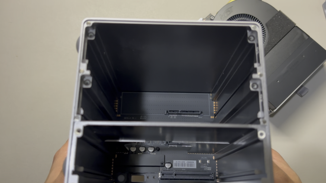

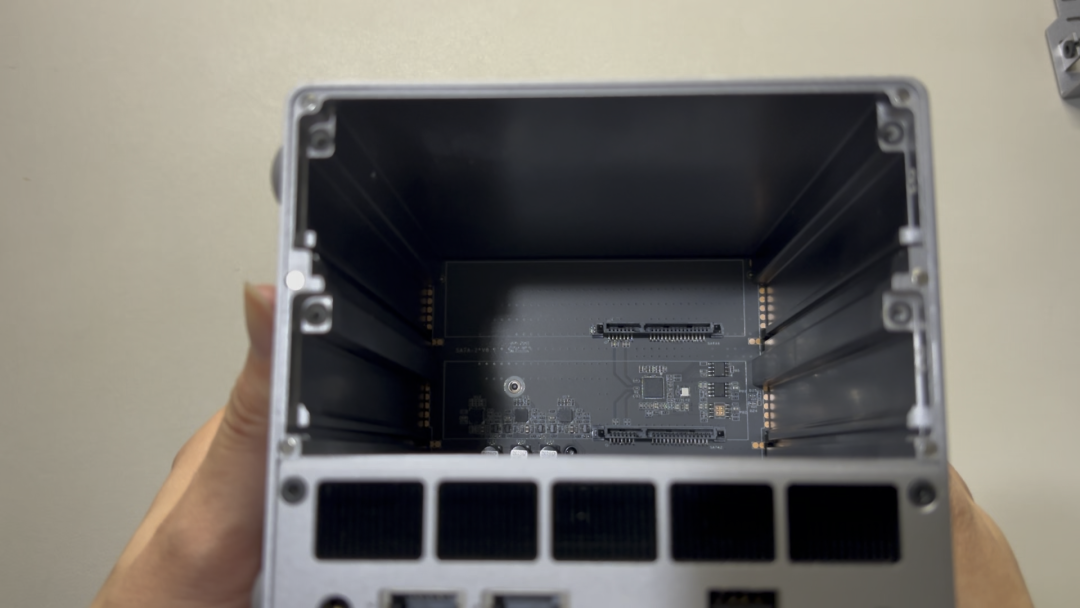

内部是取消了常规硬盘笼嵌套结构,进一步缩小了设备体积
简单看看里面的硬盘背板,注意是不支持 SAS 接口的,不要乱怼硬盘

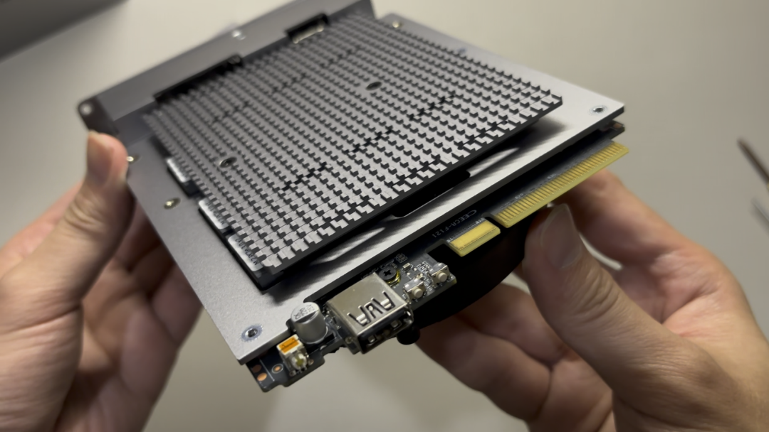

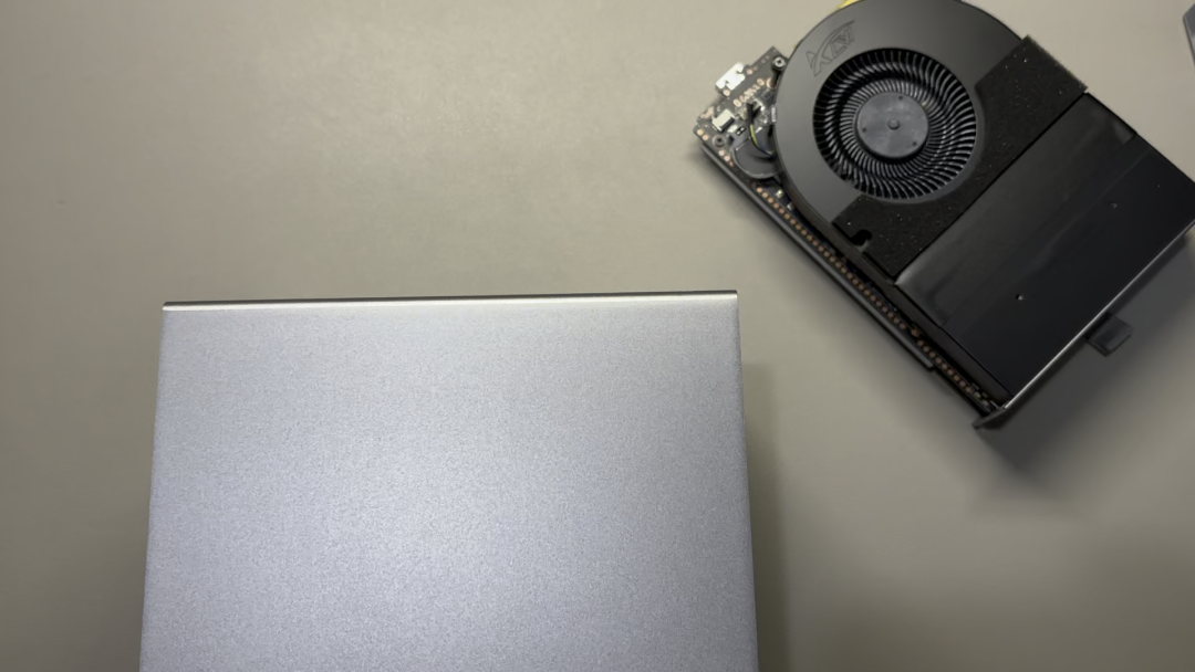

拧下固定底下主板的四颗螺丝,第一次拉要掌握好力度,模块插的挺紧的
主板模块是支持升级的,后面应该还会出 ARM 和 AMD 的模块
能看到里面的背板,有点类似 PCI 插槽一样方式进行连接
整个设备外壳一圈是一体成型的,边框也都很厚,强度肯定是没问题的

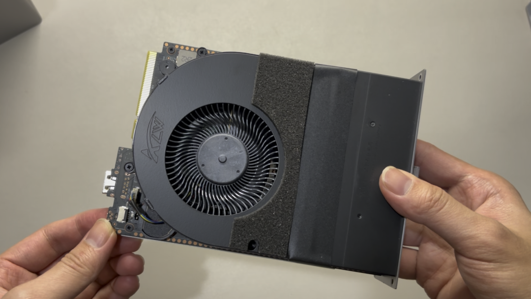

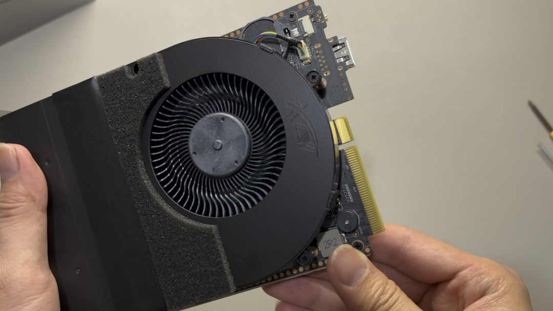

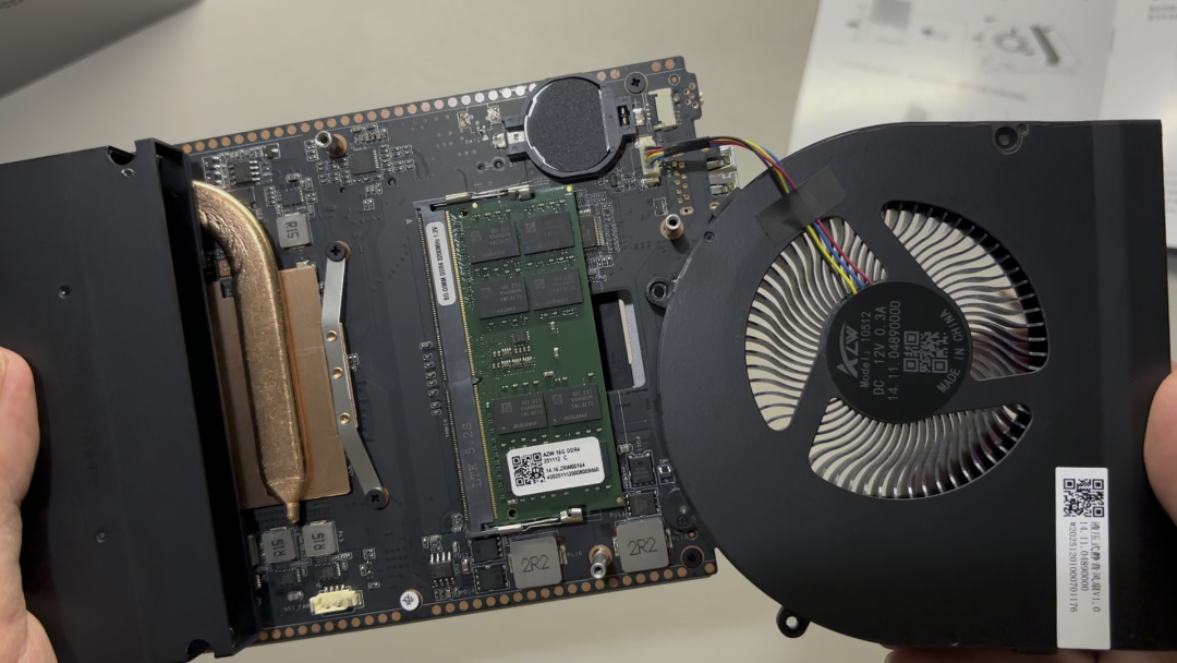

不得不说,主板模块这个风扇看起来是真的大,几乎是一半的长度了
风扇大有好处就是,散热能力相同情况,转速更低更加静音。后面我也实测了,噪声确实很小,甚至还没有机械硬盘来得响

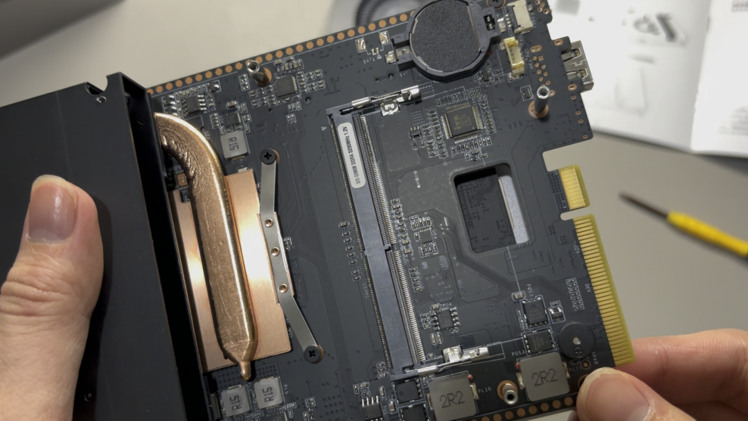

拧下固定螺丝,注意旁边的连接线,就能看到底下的内存条
我买的是 16G 的版本,一般来说开两个虚拟机都没问题的了
要提一点,内存是单槽的,如果需要升级的话只能换更大的内存

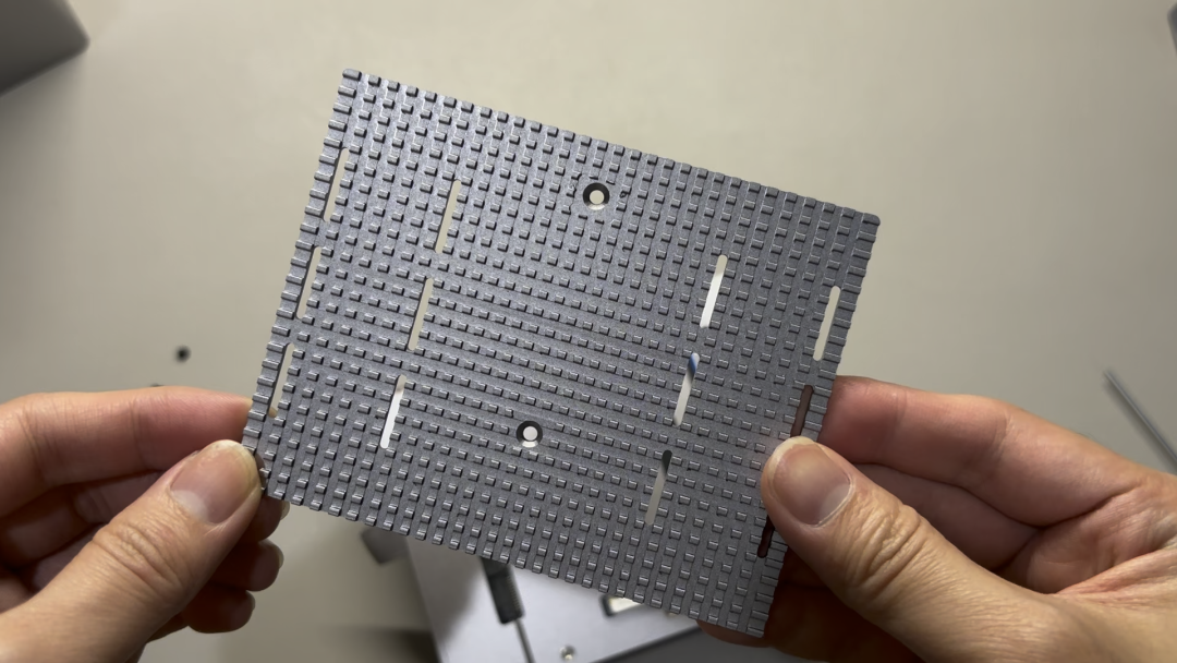

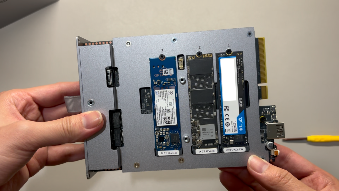

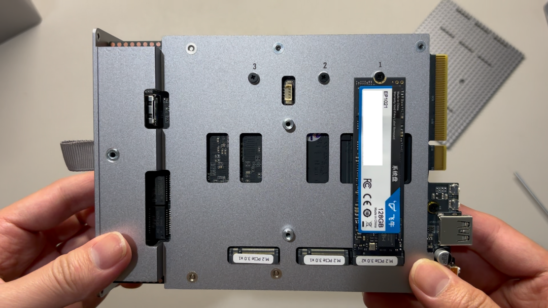

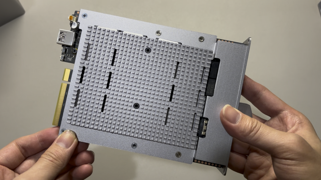

翻到背面,可以看到一大块带有鳍片的 M.2 固态被动散热片
拧下中间两颗固定螺丝,就能取消散热片
背面已经贴好导热硅胶片,而且不用去找有没有透明胶纸,已经帮大家看过了就是这样不是太黏的
已经内置了一条 128G 的固态作为系统盘,所以其实可以使用的只有旁边的两条
我还额外上了两条 M.2 固态作为测试(需要注意,如果硬盘是带系统的,有可能开机会进不了飞牛系统)

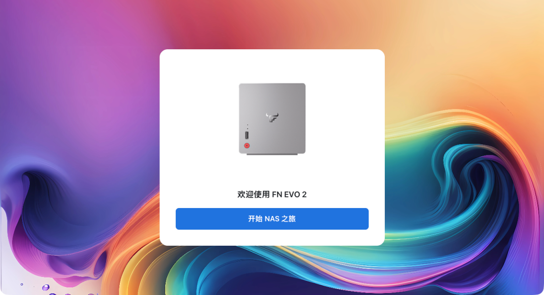

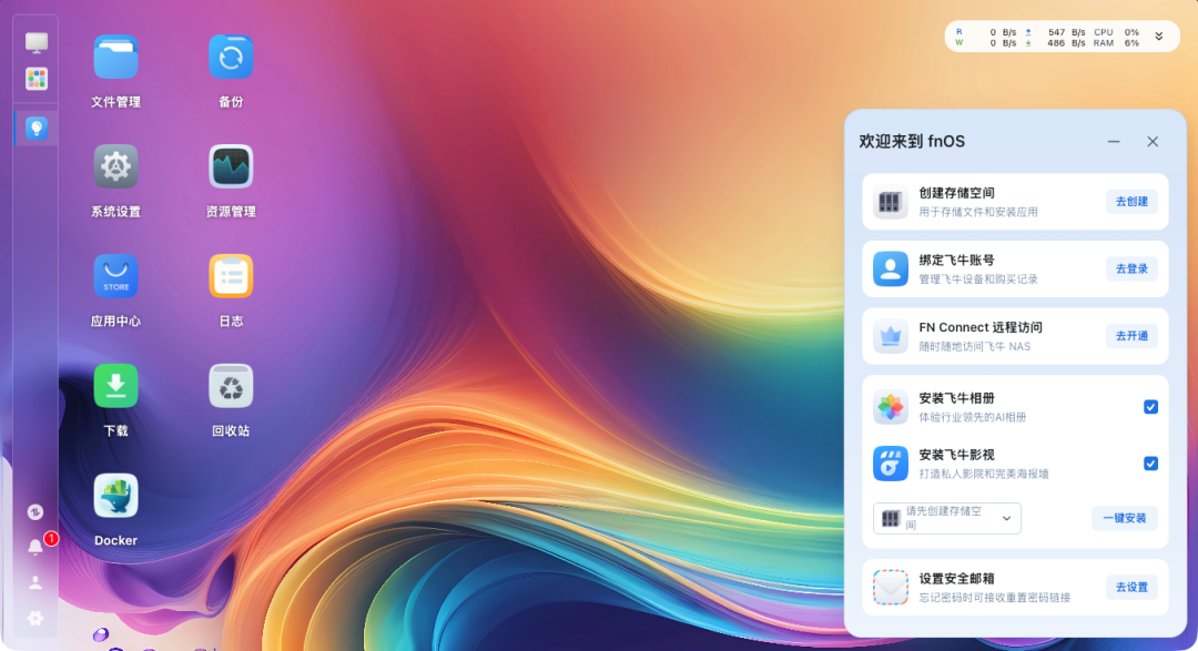

打开浏览器访问系统,看到界面深度定制的感觉就上来了
进入系统后,右下角会显示新手引导,对于刚接触 NAS 的小白来说非常贴心

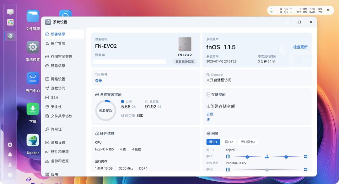

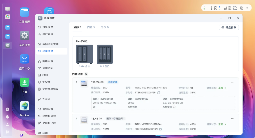

系统设置,可以看到设备的全部信息

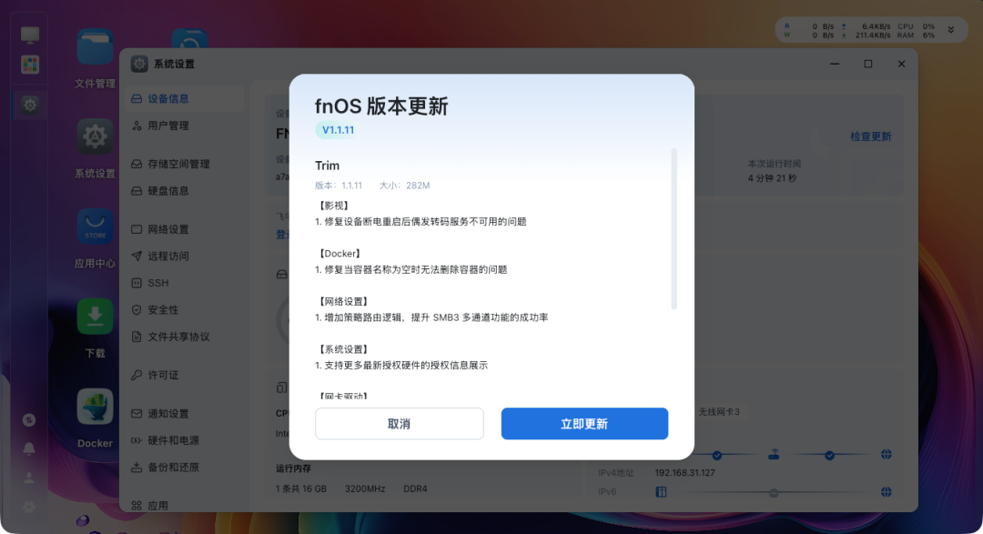

当前我的版本是 1.1.5,基本上都是建议到手就升到最新版本的

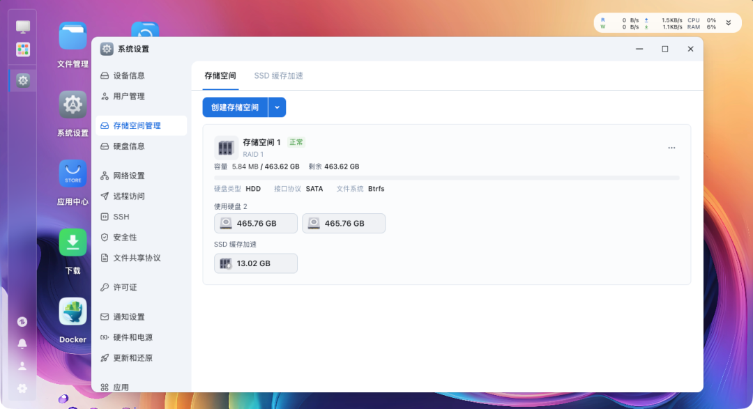

存储方面,机械硬盘可以做一个 RAID1 阵列保证数据安全。固态的话就看大小了,小的可以做读写缓存使用,大的可以做单独固态存储空间,存放需要高速读写数据

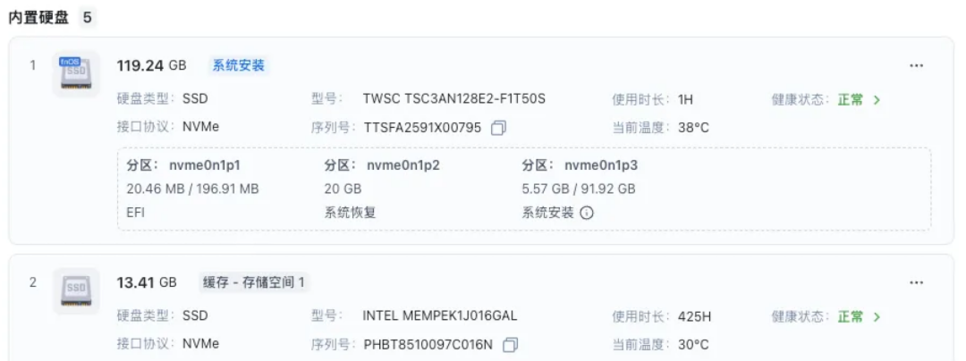

硬盘信息,顶部每块硬盘都有对应的显示,这也是定制才能有的情绪价值了。不过虽然系统盘有 128GB 不小,但不能作为存储空间使用的。这就有点可惜了,如果划分一部分放 Docker 数据会更加实用,充分发挥全部空间。

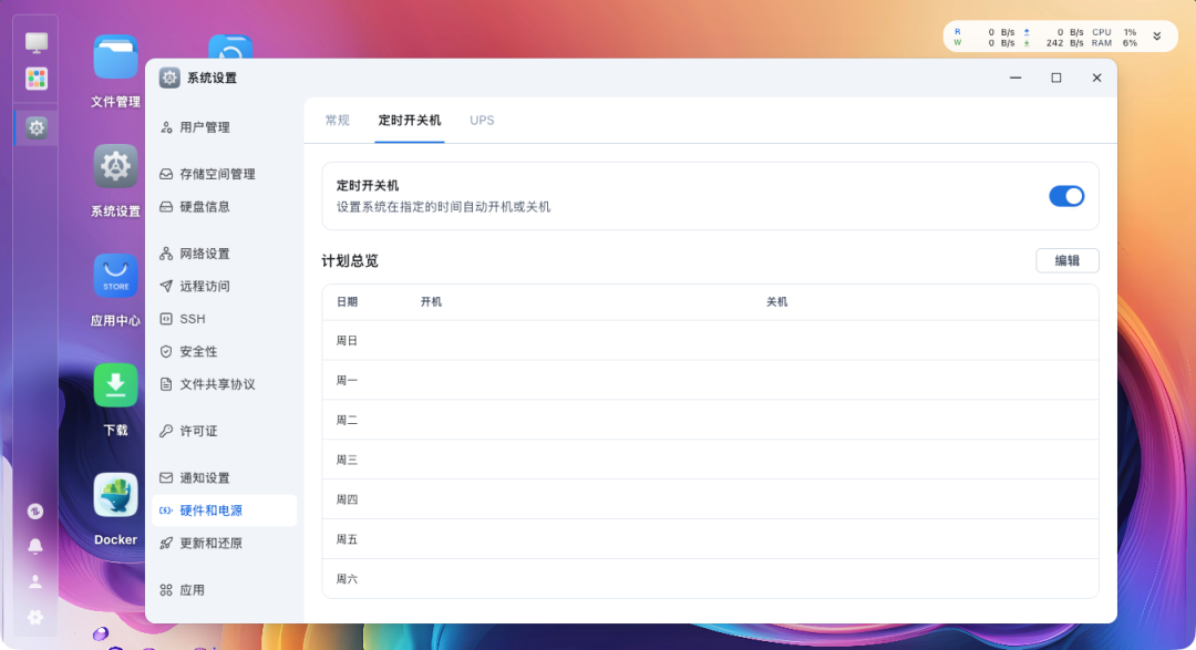

下面说一下深度定制系统,支持基于硬件的独家功能分别是:来电自启、蜂鸣器控制、风扇调节、定时开关机和还原出厂设置。
来电自启,配合智能插座可以做到远程开机非常实用

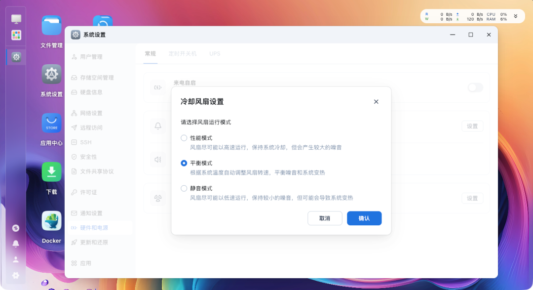

风扇调节,这个很实用可以根据需要自行设置(因为我 NAS 是放卧室的,就可以设置静音模式了)
定时开关机,说实话这个一般人很少吧。主要针对设备耗电量比较大,不然其实没必要关机,当然如果你放的地方是办公室,下班楼层会拉电的话也很方便,不需要每次手动关机。

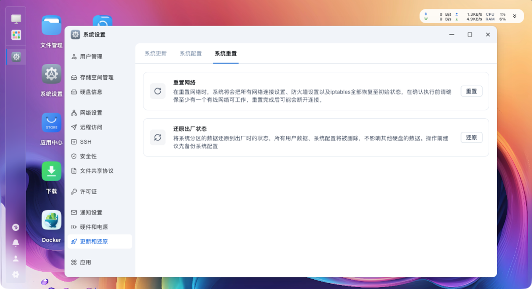

系统重置,之前我是一直都不觉得还原出厂设置没什么用,后来因为我想将设备送给我朋友才想到这个选项,不过因为是 DIY 的设备,没有这个功能。

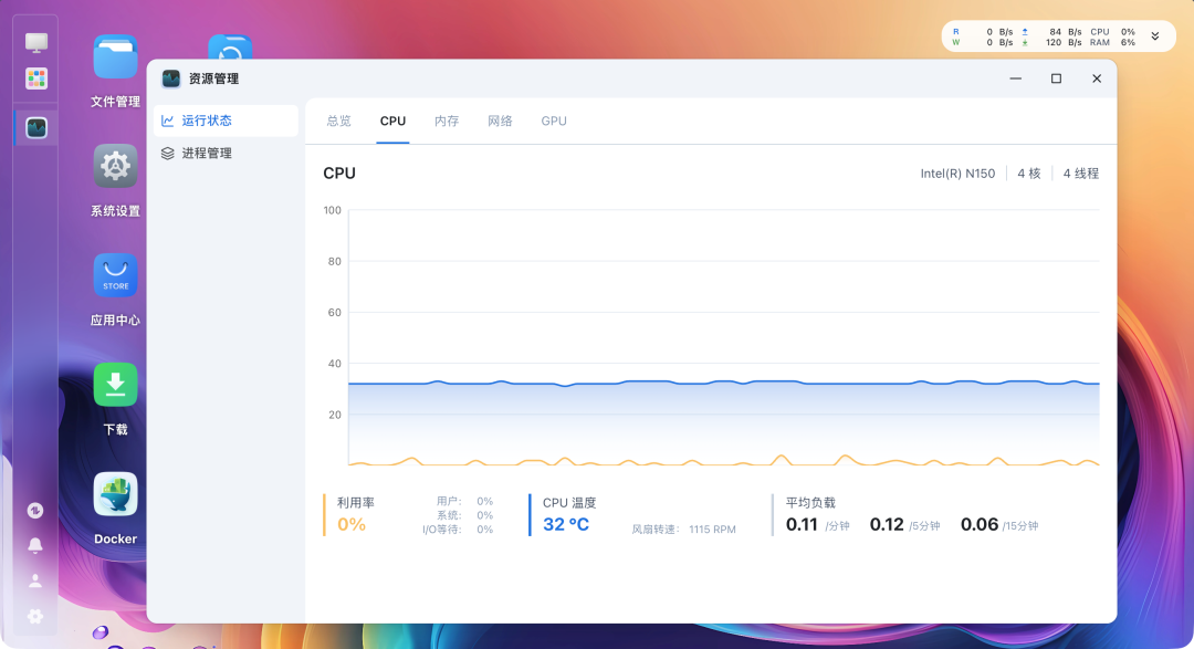

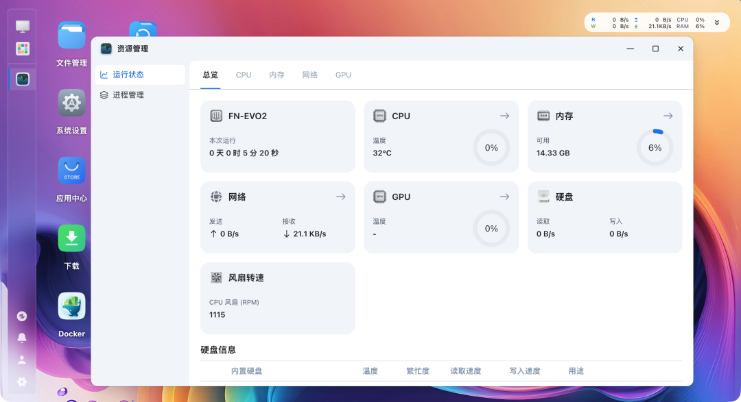

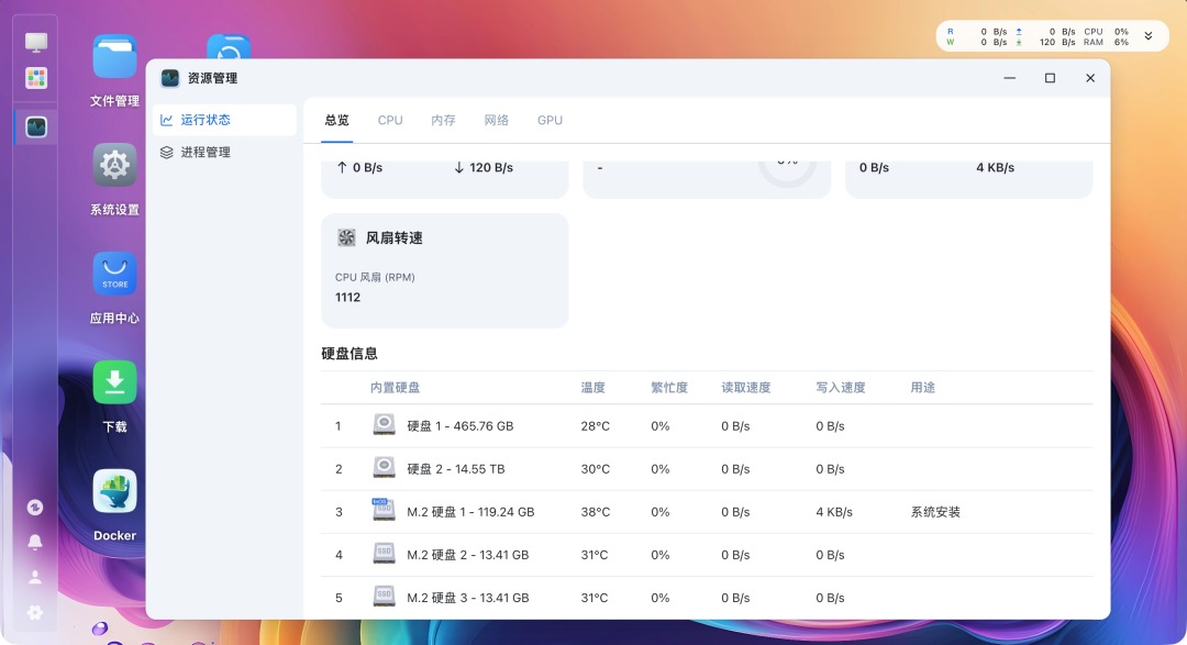

来到资源管理器,可以看到整个设备的运行状态。认真看图的朋友应该能发现,这里多了一个风扇转速板块。虽然没什么用,我个人觉得是满意的,终于可以看到风扇转速了。

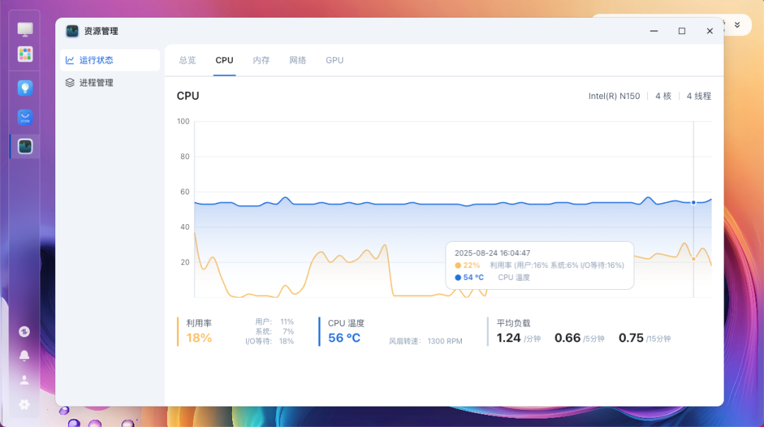

担心散热的小伙伴,可以放心了!室温 19.1 度,不管是机械硬盘,还是 M.2 固态温度表现都很优秀(对比我手上其他 NAS 设备),而且散热风扇非常安静。
处理器是 Intel N150 ,日常使用性能的话是足够了,而且也没什么负载
可以轻松跑满 5G 网速(这里波动比较厉害,感觉是我的傲腾不太给力),此时处理器占用大概在 24%左右

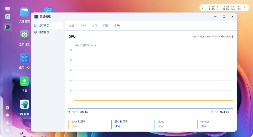

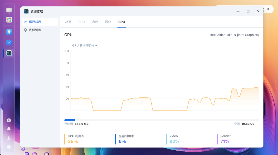

可以正常显示 GPU 信息,核显的 EU 执行单元有 24 个

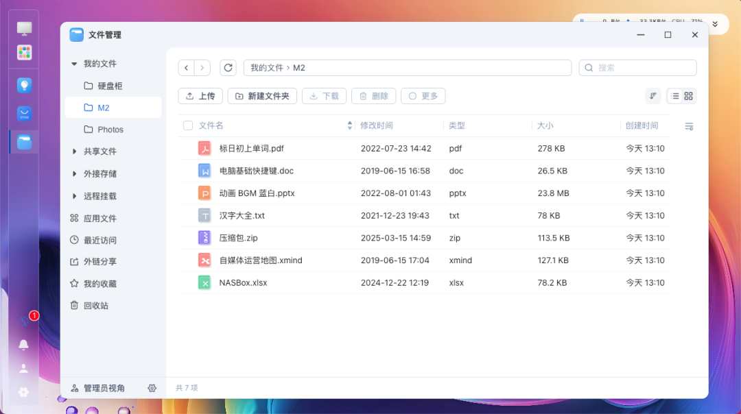

文件管理,操作逻辑和普通网盘是一样,上手没有任何难度

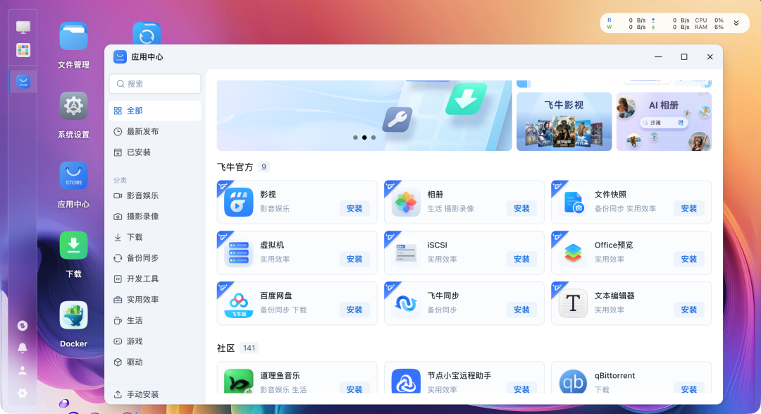

应用中心,里面除了官方应用外,还支持很多第三方应用可以快速安装使用

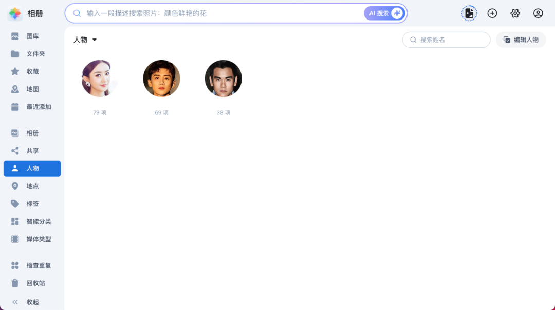

相册,基本想到的功能都有(时间流排序,地图标识,相册共享,自动备份等等)

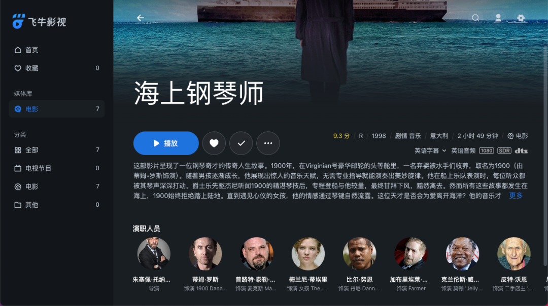

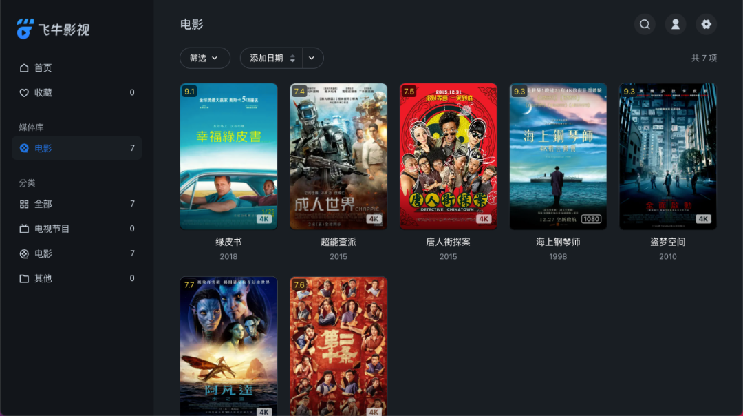

飞牛影视,目前已经支持网页端,手机端和 TV 端了,可以无缝切换观影
自动刮削元数据,精美的电影墙,极大提升观影体验

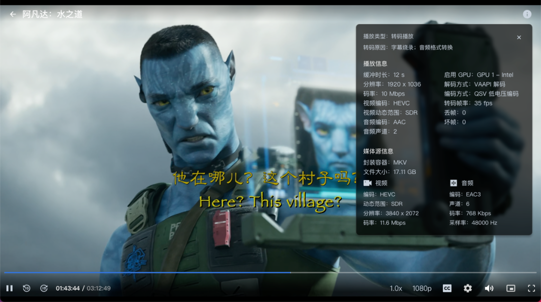

播放 17GB 大小的 4K 视频转 1080P,拖动进度条大概需要加载 6 秒左右
播放视频时 GPU 调用情况,还是非常轻松的
播放视频时 CPU 的负载情况,基本没有压力

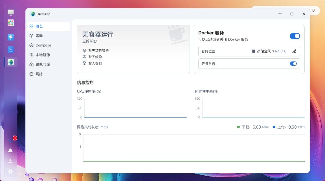

Docker,作为热门 NAS 系统属于是必备功能,我的很多教程也都在上面部署项目的

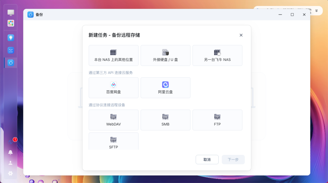

备份,目前来说应该是我用过的 NAS 系统支持最丰富的了

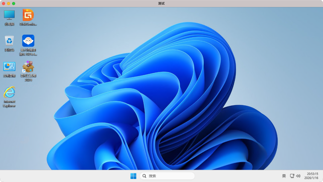

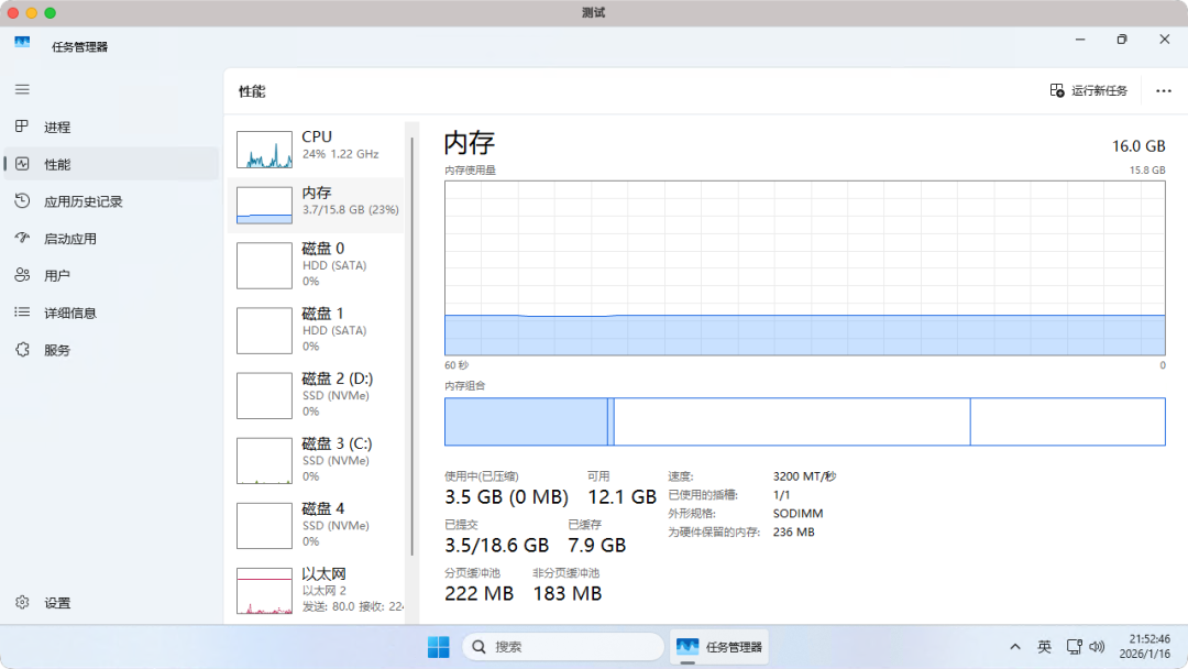

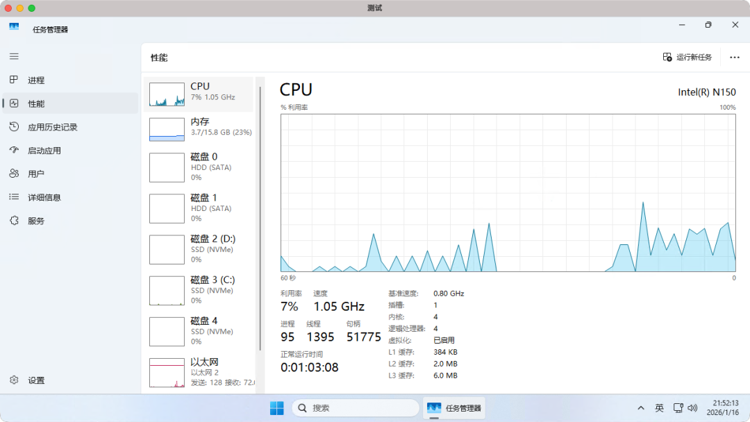

这里我也安装了 Windows 11 系统,作为简单的性能测试(实测结果和之前的 ME mini 相差不大)
搭载的处理器是 Intel N150,4 核 4 线程,性能是要比 N100 要强一些的
内存是 DDR4 的 16GB,日常玩玩虚拟机都没问题
GPU 核显的 EU 执行单元有 24 个,和 N100 一样

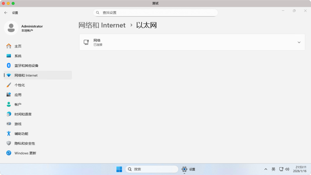

因为没有装驱动,2.5G 网口和 WiFi 都识别不到

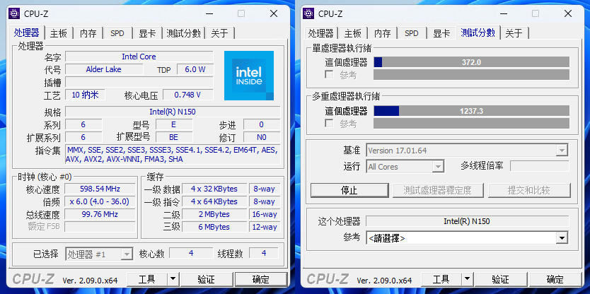

CPU-Z 处理器信息,单核 372.0,多核 1237.3

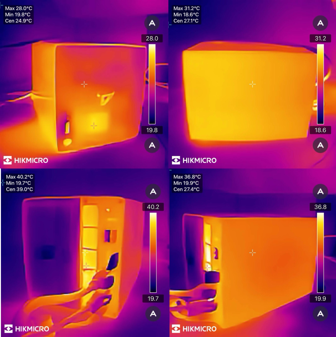

FPU+甜甜圈,双烤 10 分钟(室温 18.7℃),CPU 维持在 57℃ 左右。风扇噪音控制的非常优秀,没有刺耳高频声音,而且要靠近才比较明显听到声音。
外壳部分只有一点点温热,热量主要集中在机器出风位置,最高达到 40.2℃

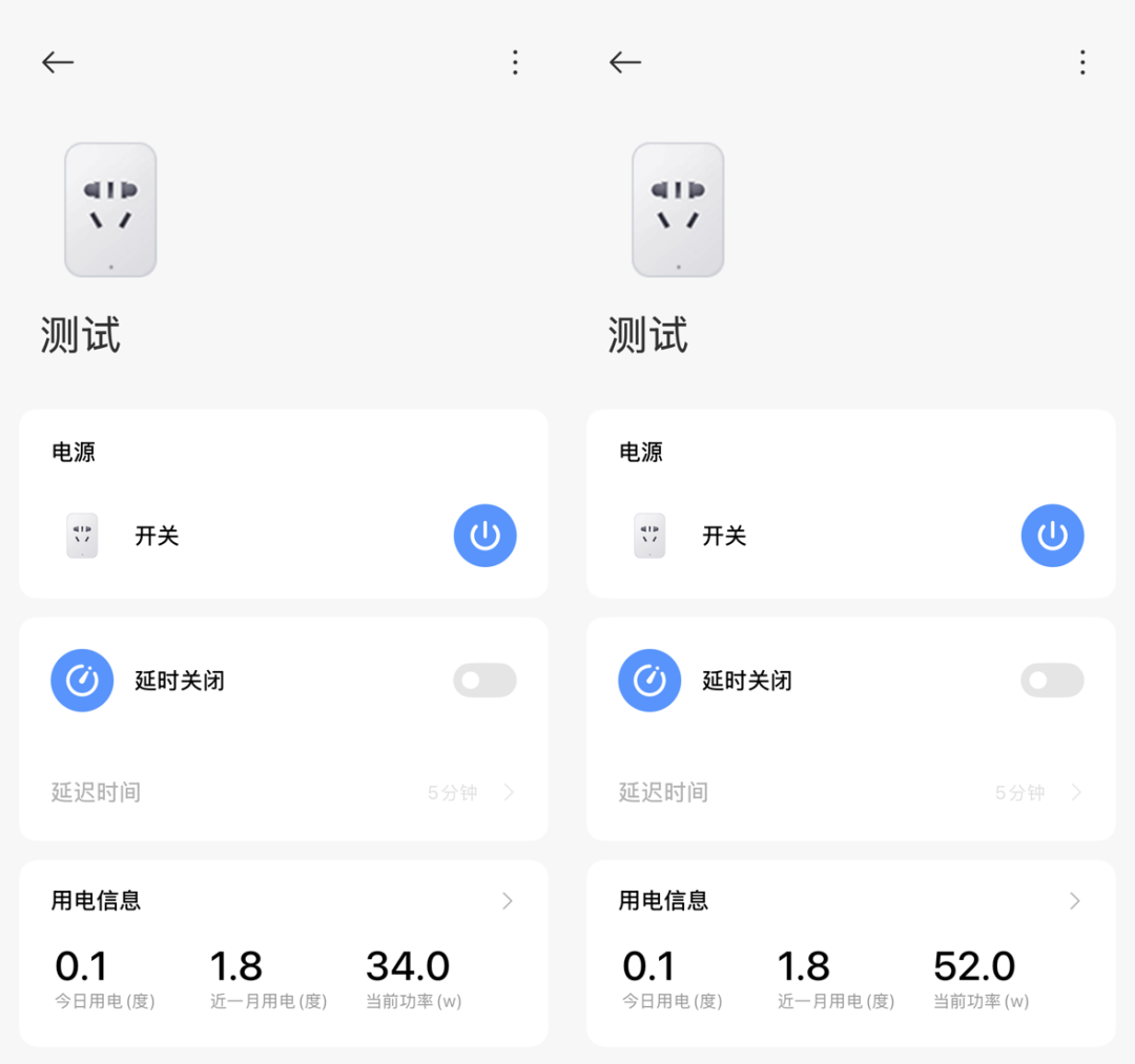

功耗情况(2 块 3.5 寸硬盘+ 3 条 M2 固态):待机 34w,双烤 52w

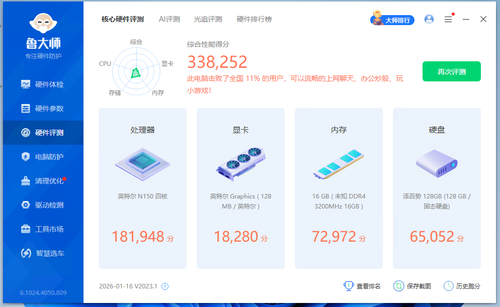

鲁大师跑分,处理器 181948,核显 18280
