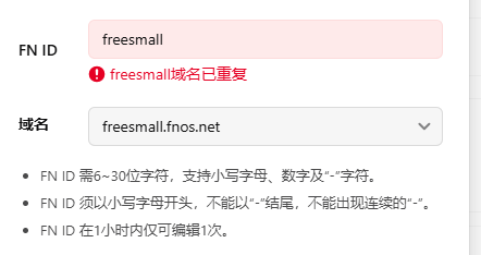

Hi 大佬们:
我的设备是某RK3566 T , 由于想不刷机OTA升级,看到一个文章说可以升级,于是我错误的修改了/etc/device_id
cp /etc/device_id /etc/device_id.bak
echo -n "07f3e89c806148a1954a09dfd27f4b2f94f5ab80" > device_id
systemctl restart sysinfo_service.service trim_app_center.service trim_main.service
但是在升级过程中不知道怎么回事,重启后,在页面里面看是设备id变成了这种格式了:
00000000000000000000000000000000xxxxxxxx
后面xxxx,我已经不记得了,
然后我找原因,为什么是全0,
我cat /etc/device_id后,发现前面有很多乱码,后面有数字,但是我没有记录~~~
然后我把原来的device_id复制过去了,重启后好了,然后我登录我自己的fn账号,打开fn connect
提示我重复了
求大佬,帮忙解决谢谢
我机器的Hostname: FlyBullMedia
我的飞牛账号: 13982xxx921
那个fnid(freesmall)是我经常使用的,我有对应的域名可以证明
还有我原始的设备id是这个: cd15c8732b12cxxxxxxbe51d4a9xxx5b
先谢谢各位大佬了!
2026-1-20 17:09:04 楼主 显示全部楼层
在我的账号里面还有一台设备叫fnid(xlwnas),其设备id是c3051babb4d5369e7f558xxxxxxd3d4af1axxx12
也可以证明,这个账号是我的,且我的这个fnid(freesmall),也是长时间持有,而且,也没有其他人来使用我的这个fnid

2026-1-20 17:32:52 显示全部楼层
官网上找到这个fnid的设备删掉了重新注册。
你说的是https://account.fnnas.com/里面吗? 我这里面已经没有这个错误的设备了~~~,也没有对应的freesmall.fnos.net这个FN connect  详情 回复

2026-1-20 17:37:40 楼主 显示全部楼层
6172
2026-1-20 17:58:37 显示全部楼层
pzhaoyang 发表于 2026-1-20 17:37
你说的是https://account.fnnas.com/里面吗? 我这里面已经没有这个错误的设备了~~~,也没有对应的freesm ...
那就是被其他人注册了?或者你那个ID还有其他的设备在用,所以还是走正路比较好。
多谢大佬回答,我的域名回来了!  详情 回复
2026-1-21 13:22
所以,我现在想找回这个fnid,理论上没人会用我这个命令,感觉这个设备处于游离态了,不在我的账号里面,所以我想请飞牛官方帮我后台清除  详情 回复
2026-1-20 18:02
2026-1-20 18:02:22 楼主 显示全部楼层
玉尺书生 发表于 2026-1-20 17:58
那就是被其他人注册了?或者你那个ID还有其他的设备在用,所以还是走正路比较好。 ...
2026-1-21 13:22:25 楼主 显示全部楼层
多谢大佬回答,我的域名回来了!
