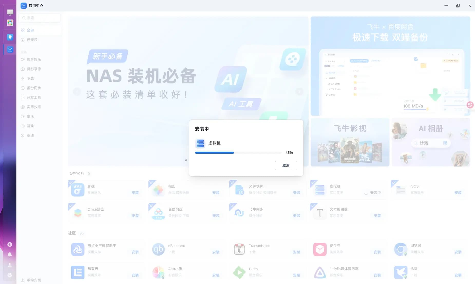

需要在应用中心里面下载虚拟机应用

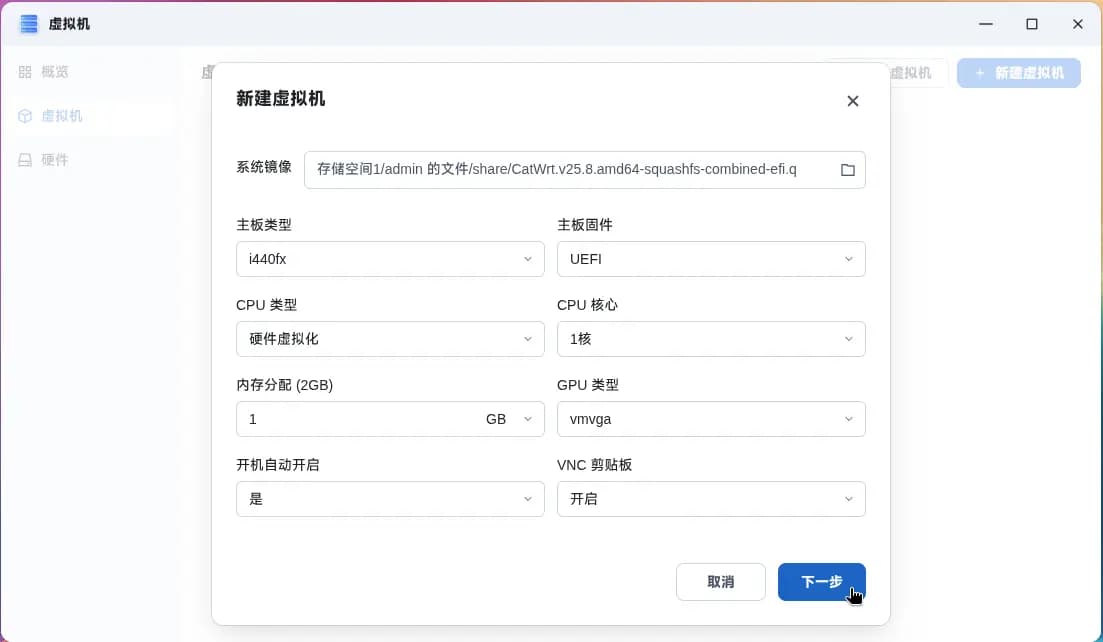

配置选项
  • 主板固件: UEFI 这里和你下载的固件类型(efi)有关系
  • CPU 核心可默认,建议根据应用场景和机器配置做选择(推荐双核以上)
  • 内存分配:1G,建议根据应用场景和机器配置做选择(推荐 1G 以上)
主板类型默认 i440fx
CPU 类型默认 硬件虚拟化
GPU 类型默认 vmvga(没有关系)
开机自启动:,如果你想长期使用建议开启
VNC 剪贴板默认 开启(没有关系)

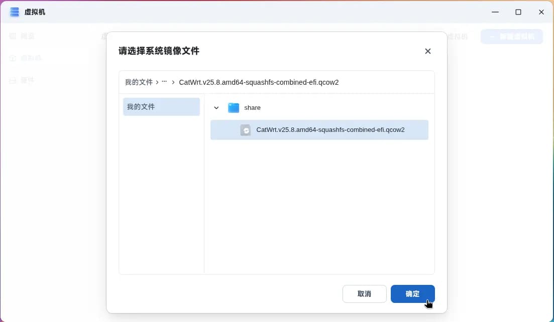

系统镜像
选择到上传好的 CatWrt(OpenWrt)镜像
这里的 /存储空间/share 是你的存储镜像的目录,请根据自己需求定义路径。
完成并下一步

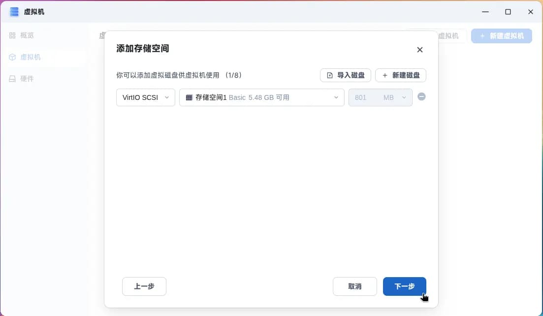

存储空间
添加完虚拟硬盘(qcow2)后选择存储空间,类型 VIrtlIO 可以保持默认,继续完成下一步

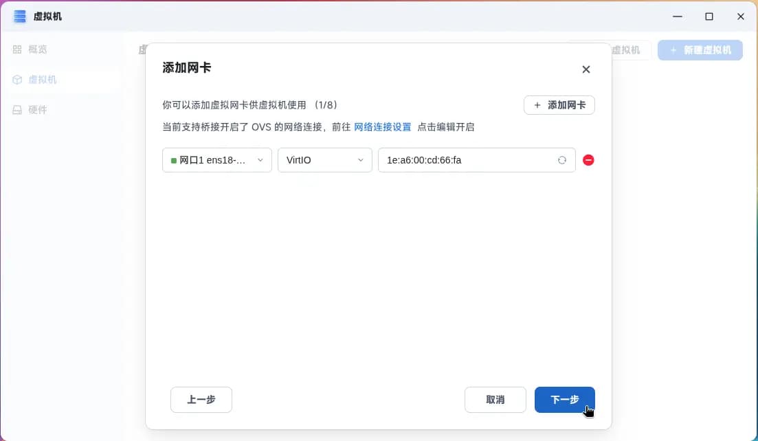

添加网卡
这里我们完成了前置步骤开启了网卡 OVS,所以这里网口选择一下,类型 VIrtlIO 可以保持默认,MAC 地址默认,虚拟机配置完成。

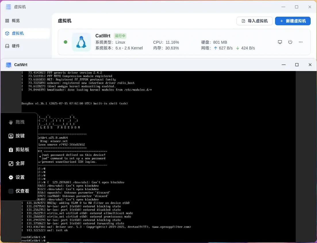

启动
在虚拟机应用中打开 CatWrt(OpenWrt)虚拟机
会出现 Booting 'CatWrt',VNC 是一个虚拟的屏幕,可以进入 CatWrt 虚拟机的物理终端中,需要等最左边跑码到 [40.xxxx] 到 [50.xxxx] 等待系统初始化完成
建议等待 2 分钟(视机器性能决定),可以在虚拟机 VNC 窗口中回车,
看到 CatWrt @ root 代表系统初始化成功。如果不是 root 需要等待一段时间,直到显示 root。(视机器性能)
如果你提前回车会出现明明已经进去可以操作了但是后面跑码还能覆盖操作的问题,如果你遇到了就 [ctrl] + [c] 中断当前命令即可

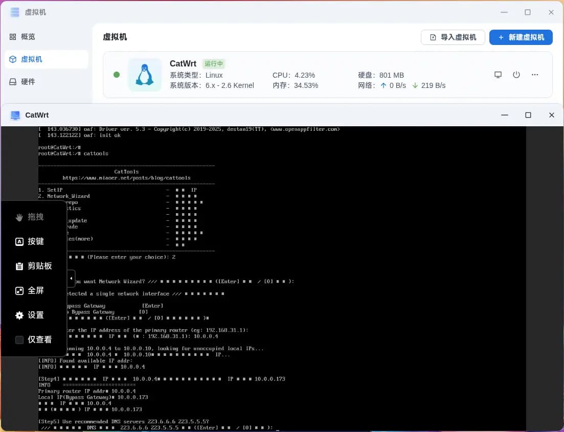

直接旁路网关配置
相关博客:https://www.miaoer.net/posts/blog/cattools
在 cattools 中,数字项 2 完成网络向导
  1. 是否进入网络向导【回车】
  2. 是否进入旁路网关配置(单网口)【回车】
  3. 设置你的主路由地址【输入地址】
  4. 设置你的本机 CatWrt 地址【输入地址】
  5. 是否使用推荐的 alidns,建议回车后续再进行修改也可【回车】
完成旁路网关配置……
到此演示结束,你可以访问你设置的 CatWrt IP 后台,进行其他配置完成你的需求。
