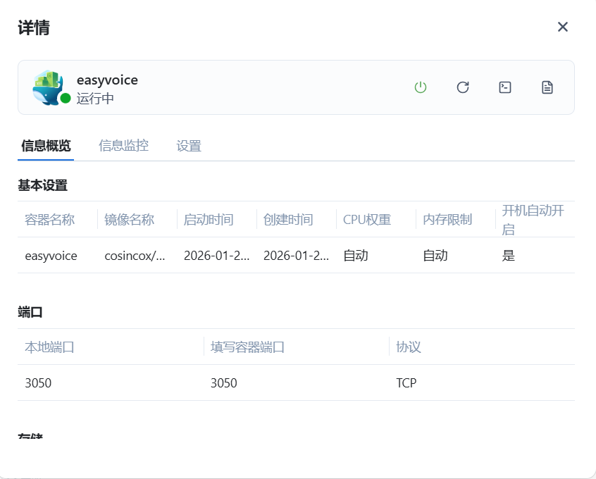

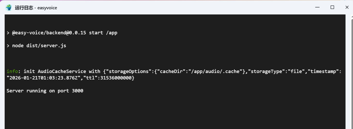

我在docker-镜像仓库里搜索并安装了easyvoice镜像,然后按照点击运行创建了容器,在创建的时候把默认3000端口更改为3050端口,容器创建后详细信息里显示是3050端口,但是在容器运行日志里显示还是3000顿口,也无法正常访问easyvoice,求大神指点,帮忙。

改端口映射只改前面的就好,后面的不要改。
2026-1-21 15:11:42 楼主 显示全部楼层
感谢大佬解答,明白怎么回事了。
