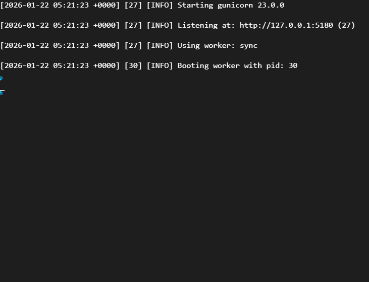

2026-1-22 13:25:12 显示全部楼层 阅读模式
部署之后一直显示这样,没有进度,各位大佬这是什么情况啊

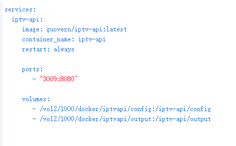

2026-1-22 14:55:26 显示全部楼层
version: "3.8"
services:
 iptv-api:
  image: guovern/iptv-api:latest
  container_name: iptv-api
  restart: unless-stopped
  ports:
   - "9120:8000"
  volumes:
   - ./config:/iptv-api/config
   - ./output:/iptv-api/output
  environment:
   - APP_HOST=http://0.0.0.0
   - APP_PORT=8000
   - TZ=Asia/Shanghai     # 设置时区为北京时间
   - UPDATE_CRON=0 0 */1 * * # 每两天凌晨 0 点执行更新
提示代码不符合格式  详情 回复

2026-1-22 14:56:26 楼主 显示全部楼层
WHLY 发表于 2026-1-22 14:55
我的这么写的,能正常跑,你试试,不过也没啥用就是了
我试试,感谢!
2026-1-22 16:39:12 楼主 显示全部楼层
提示代码不符合格式
应该是复制的时候格式没复制,我更新了下,应该可以了,你再试试  详情 回复
2026-1-22 20:15

2026-1-22 20:15:17 显示全部楼层
AlwaySad 发表于 2026-1-22 16:39
提示代码不符合格式
2026-1-26 18:10:07 显示全部楼层
一样问题怎么解决?

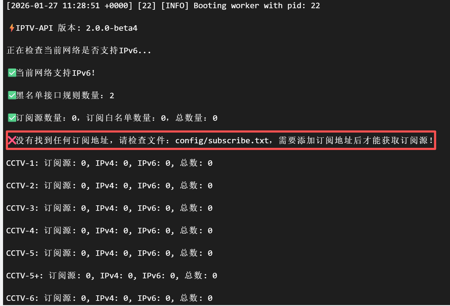

2026-1-29 16:21:32 显示全部楼层
我安装完成后,更新节目的时候,一直提示这个:没有找到任何订阅地址,请检查文件:config/subscribe.txt,需要添加订阅地址后才能获取订阅源!
节目数量一直是0,更新结果如下
这个应该怎么搞呢
我也遇到了相同的问题  详情 回复
2026-3-2 23:03
2026-3-2 23:03:23 显示全部楼层
zzxblsy 发表于 2026-1-29 16:21
我安装完成后,更新节目的时候,一直提示这个:没有找到任何订阅地址,请检查文件:config/subscribe.txt, ...
我也遇到了相同的问题
2026-3-5 14:48:34 显示全部楼层
2026-3-5 14:50:41 显示全部楼层
订阅源可以把一下地址填到subscribe.txt文件中。
https://raw.githubusercontent.com/Guovin/iptv-database/master/result.txt
https://raw.githubusercontent.com/iptv-org/iptv/gh-pages/countries/cn.m3u
https://raw.githubusercontent.com/iptv-org/iptv/master/streams/cn.m3u
https://raw.githubusercontent.com/suxuang/myIPTV/main/ipv4.m3u
https://raw.githubusercontent.com/kimwang1978/collect-tv-txt/main/others_output.txt
https://raw.githubusercontent.com/vbskycn/iptv/master/tv/iptv4.txt
谢谢6666666666  详情 回复

2026-6-6 17:38:34 显示全部楼层
https://raw.githubusercontent.com/Guovin/iptv-database ...
谢谢6666666666
