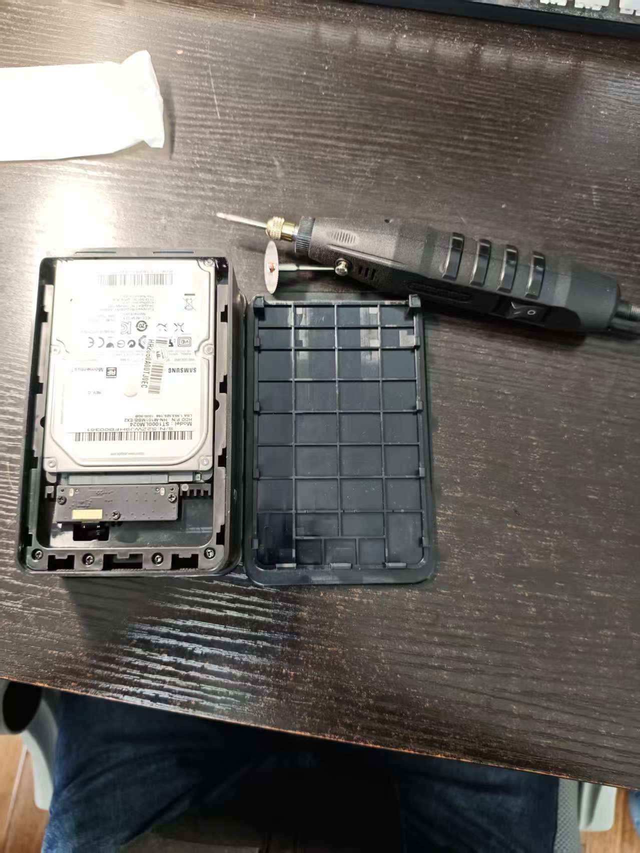

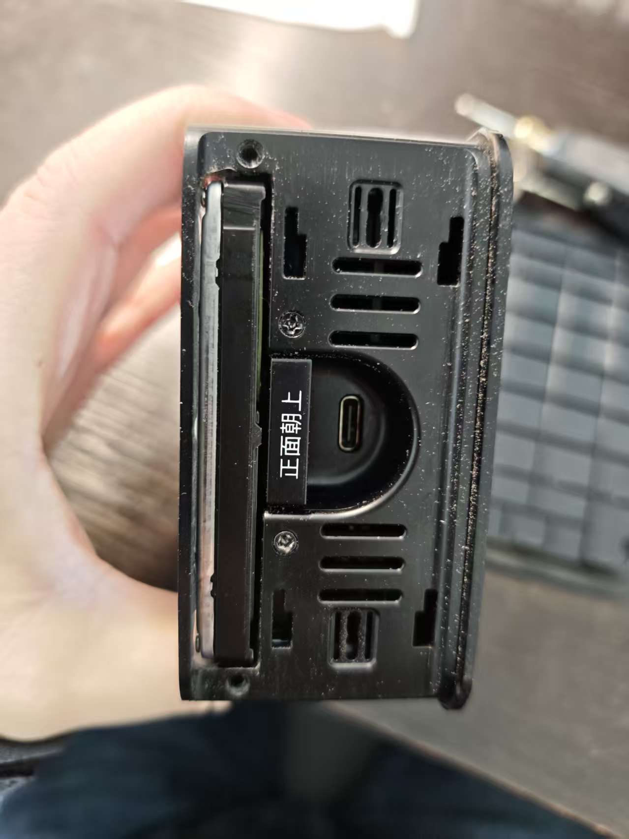

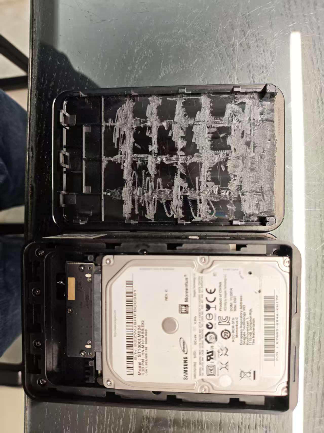

某RK3566只支持7mm硬盘,这就很烦人,因为一般笔记本电脑淘汰下来的硬盘是9mm的。在闲鱼上看到一个大佬微扩,所以我试了一下。
谈一下经验,为了扩2mm,我专门买了一套电动工具,其实只需要切开口处的2mm即可,侧板完全没必要磨。因为磨之后,盖子盖上之后,把硬盘压得很死,虽然好看,但是如果长时间读写数据,可能散热会有问题,所以只要你不是强迫症,侧盖可以不盖的,没有影响。

啃成这副模样了。。
