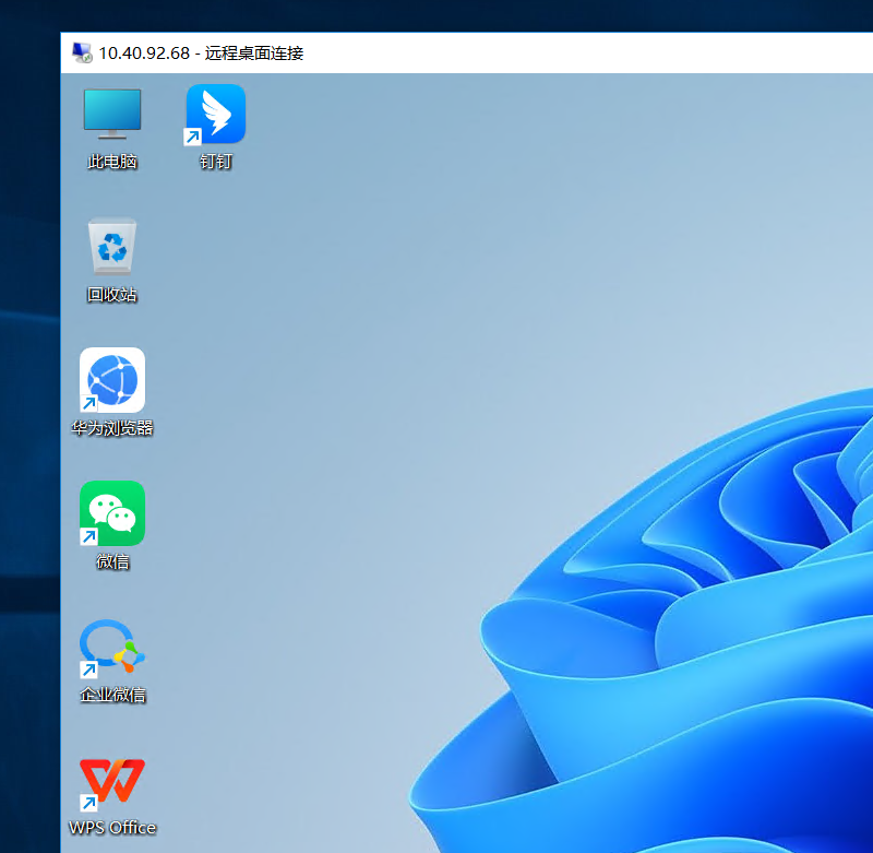

远程桌面连接时怎么使用优盘,优盘客户机上能发现,虚似机里没有。
40
2026-1-23 13:29:04 楼主 显示全部楼层
求大神指导,像网银盾,U盘,怎么在远程桌面里使用。

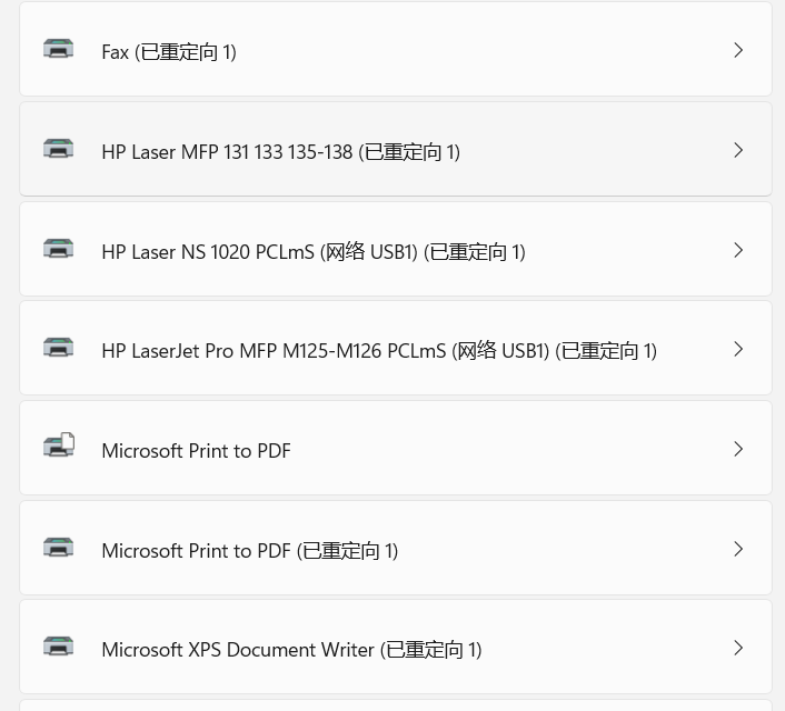

是不是这样的,打印机是可以用的,U盘发现不了。  详情 回复

2026-1-24 09:36:57 楼主 显示全部楼层
[quote][size=2][url=forum.php?mod=redirect&goto=findpost&pid=239729&ptid=52099][color=#999999]nass.fun:5666 发表于 2026-1-24 08:43[/color][/url][/size] USB直通给虚拟机用。[/quote]
