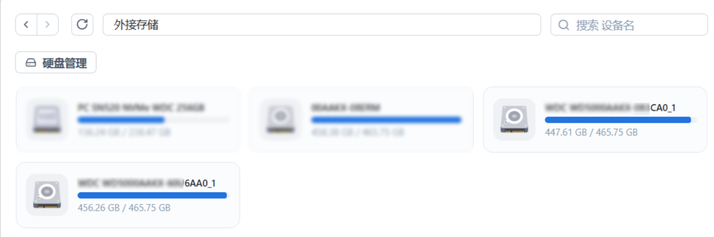

  2. 然后排查文件是否存在,打开【文件管理】-【外接存储】:
    image.png突然发现挂载磁盘名称都已经变成了 xxx_1,因此才导致飞牛影视找不到该磁盘内的所有文件。

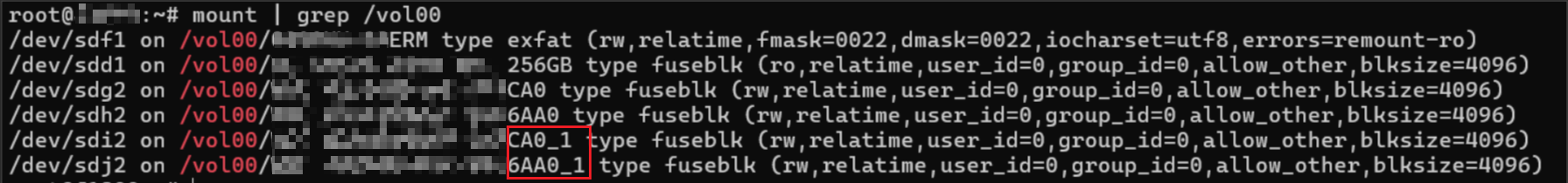

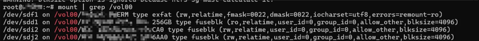

  2. 查看磁盘挂载情况,并确认挂载磁盘信息:
    image.png发现同时存在原磁盘名称和带 _1的磁盘名称,怀疑是硬盘盒与NAS连接存在中断,但重连时原始挂载的磁盘还未卸载,默认新挂载的同名磁盘名称后面添加 _1
    Linux 系统中,当检测到****相同卷标 / UUID 的磁盘,或之前挂载的磁盘未正确卸载就重新识别时,系统会自动在挂载点名称后加 <font style="color:rgb(0, 0, 0);background-color:rgba(0, 0, 0, 0);">_1</font> 来区分重复项。

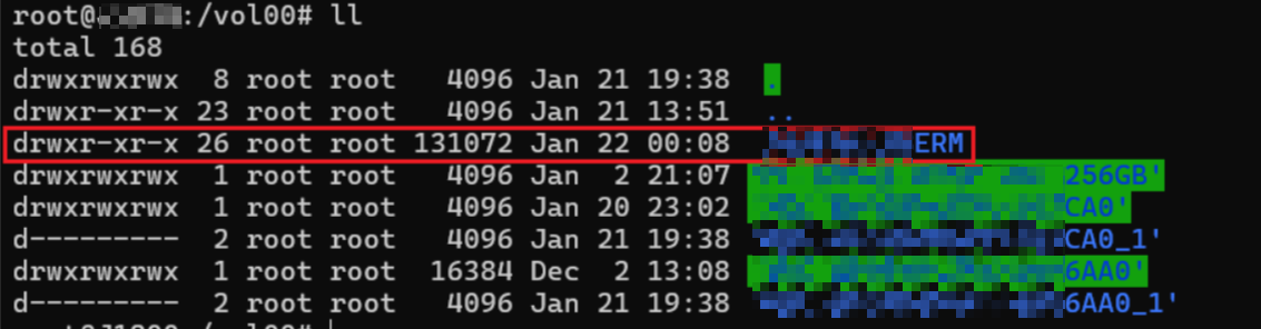

  1. 终端登录后进入磁盘挂载路径查看:
    image.png发现新接入硬盘 xxxERM的权限就是和其他硬盘不一致。
  2. 尝试通过 chmod修改文件夹权限:
chmod 777 -R xxxERM
执行后卡顿了一会儿,没有任何回显,再查询权限没有改变。失败!
