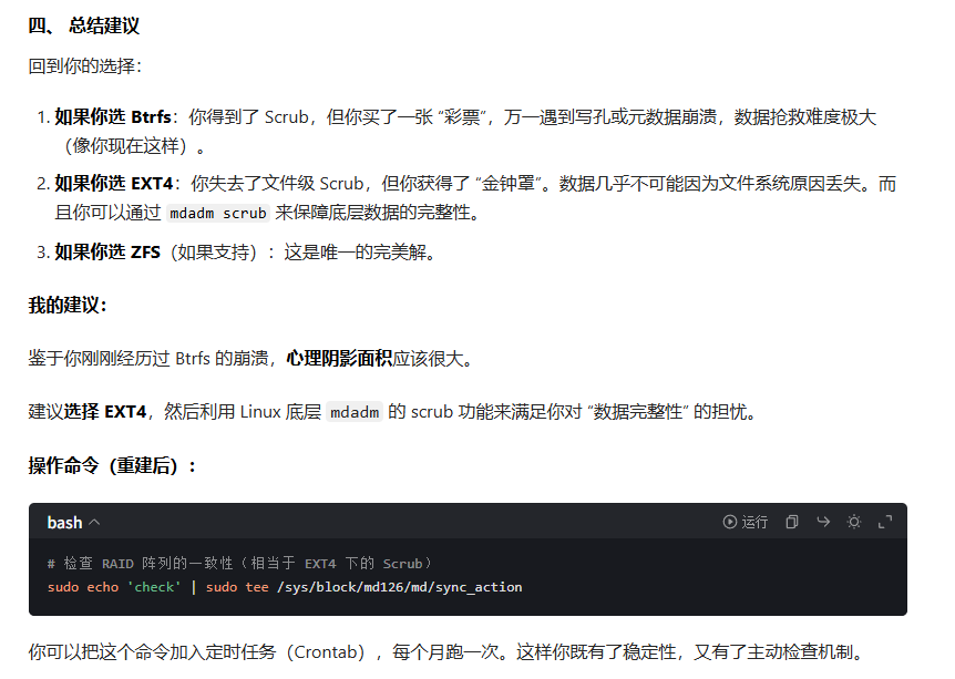

配置:(5*16T Raid5)飞牛FD5硬盘柜
前阵子应该是硬盘柜数据线的问题,导致过几次掉盘,换了线以后解决
但后面出现过几次“检测到存储空间3(UUID:xxxx)的读写错误,请及时备份数据并检查原因以防止数据丢失。可能的原因:接口接触不良或硬盘柜质量问题”
日志中出现大量类似:
[Fri Jan 23 10:58:12 2026] BTRFS error (device dm-2): bad tree block start, mirror 1 want 11171696295936 have 8238340392748024850
经检测,硬盘smart正常,无坏道,翻阅了一些资料,应该是要重建存储池才能彻底修复,已经着手备份了(目前看文件读取没啥问题)
问题是:
再建存储,还选BTRFS么,还是选Ext4?

mdadm check 和 btrfs scurb效果接近但并不完全相同,我碰到过一个mdadm check没问题,但是btrfs scurb扫出1500个文件错误的情况。
可以理解为,mdadm check校验的是数据条带化以后的文件块,而btrfs scurb是校验文件本身的元数据和完整性,后者的颗粒度更细。
但最终选择哪个文件系统还是看你自己的喜好,主动稳定性就ext4。

有一个点是我选择btrfs的原因:btrfs支持在线scrub,ext4不仅不支持在线scrub,而且离线的badblock扫描也只扫硬盘坏道而扫不到文件数据损坏。
在线scrub的好处就是可以【主动】去发现有没有出现文件损坏。

由于飞牛采用ACL权限机制,ext4在同盘不同用户目录之间移动文件需要完全拷贝。而btrfs可以秒移动。zfs没测试。
这是当时觉得影视盘ext4就行,发现这个问题后全改btrfs。
btrfs 在raid5或6会有问题。如果要用raid5就选zfs吧。

前两天发现飞牛系统即使选择btrfs存储空间依然是mdadm+lvm+分区+格式化为btrfs。zfs没试不知道能不能让zfs直接管理物理盘。所以最安全的选项只能是ext4。不知道以后会不会优化  详情 回复
