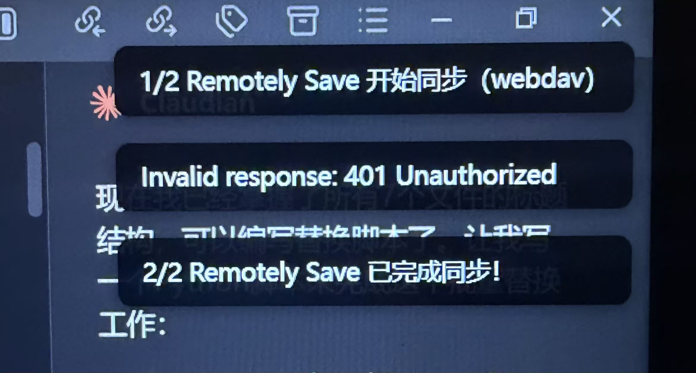

2026-6-2 16:08:51 显示全部楼层
我好像找到原因了,因为每次401报错都会同步一两个文件过来,然后其它文件全部401,然后我猜应该是FN connect 对连接数有限制,就在remote save插件里
把同步并行数从5改成1
好了,问题解决。

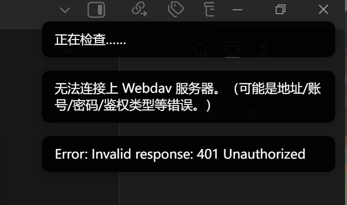

2026-6-13 20:28:39 显示全部楼层
微信图片_20260613202133_327_245.jpg我也是这个问题,原来可以,升级系统后就不行了。显示也是通的。就是401.
Linsc 发表于 2026-6-4 23:49
我是用的ddns域名+webdav端口号,但报错405。用浏览器访问这个地址能弹出认证窗口,登录后提示method not a ...
我也是这个问题 目前解决了么 又说是飞牛的webdav不支持自定义的ddns访问
