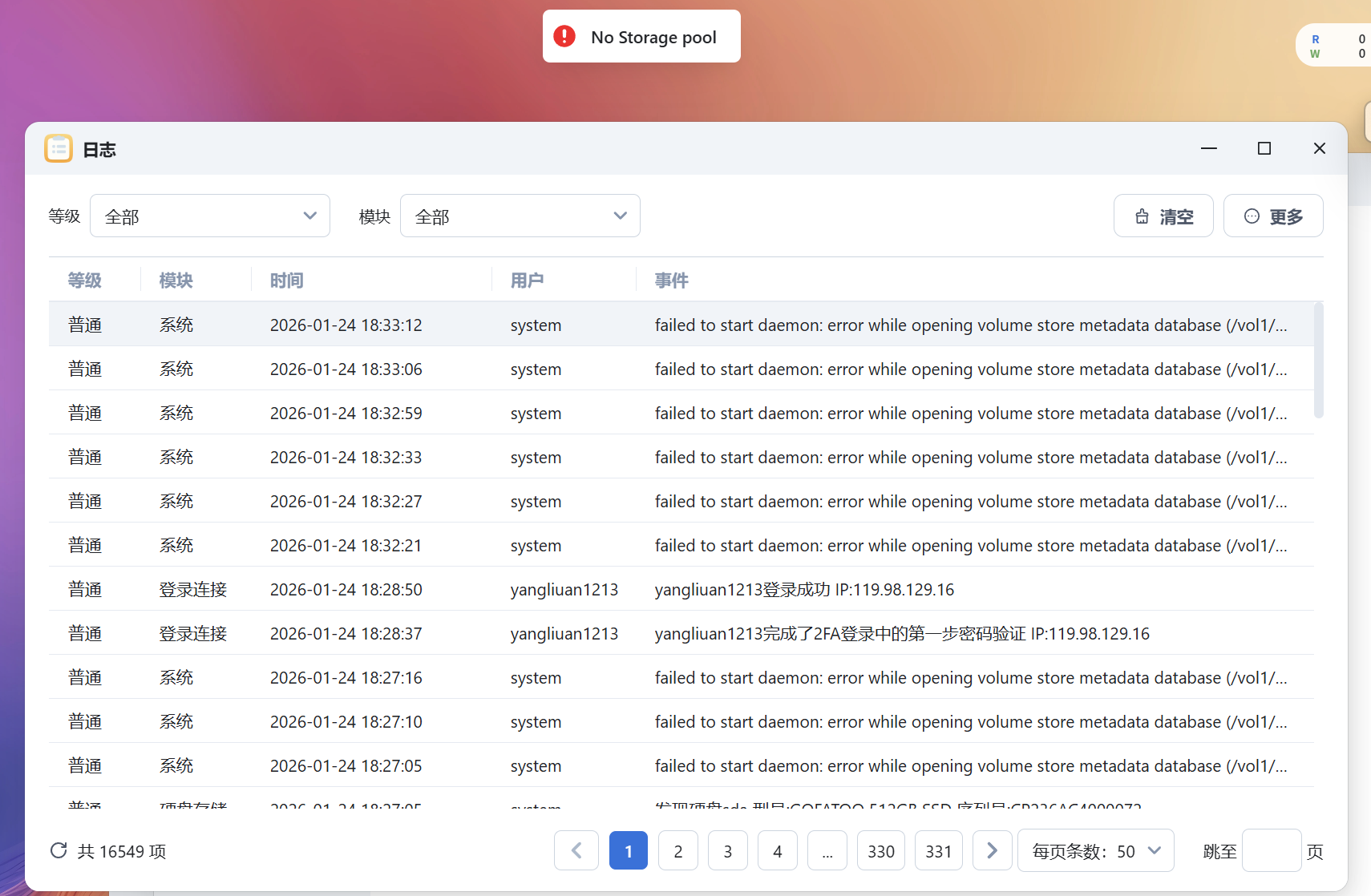

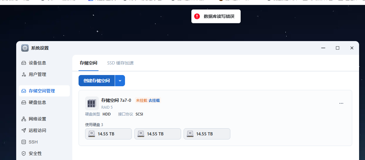

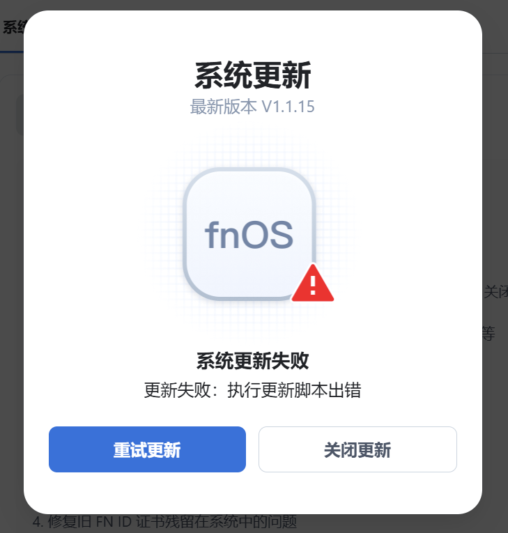

存储空间数据库读写错误,系统更新失败:执行更新脚本出错,应用中心无法更新
1567

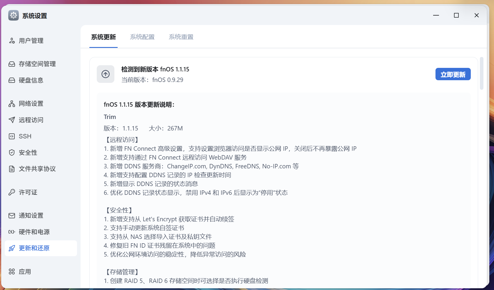

2026-1-24 18:48:14 显示全部楼层 阅读模式

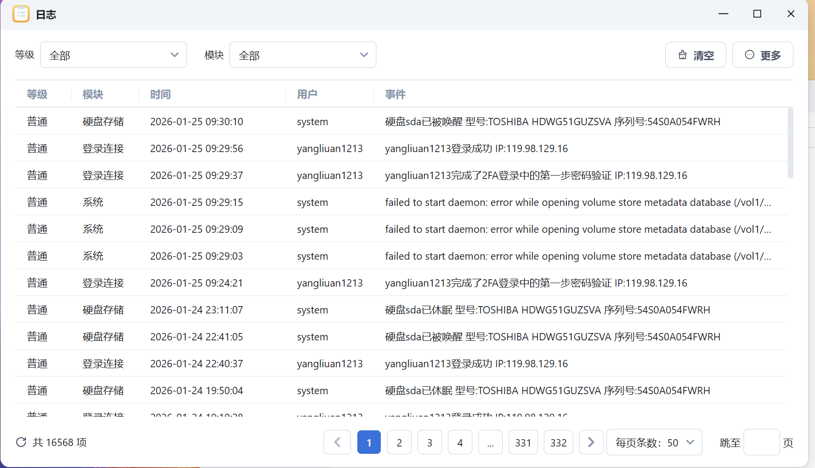

1.1月22日发现应用中心里面有APP更新,但是点击更新没用,后面就没管

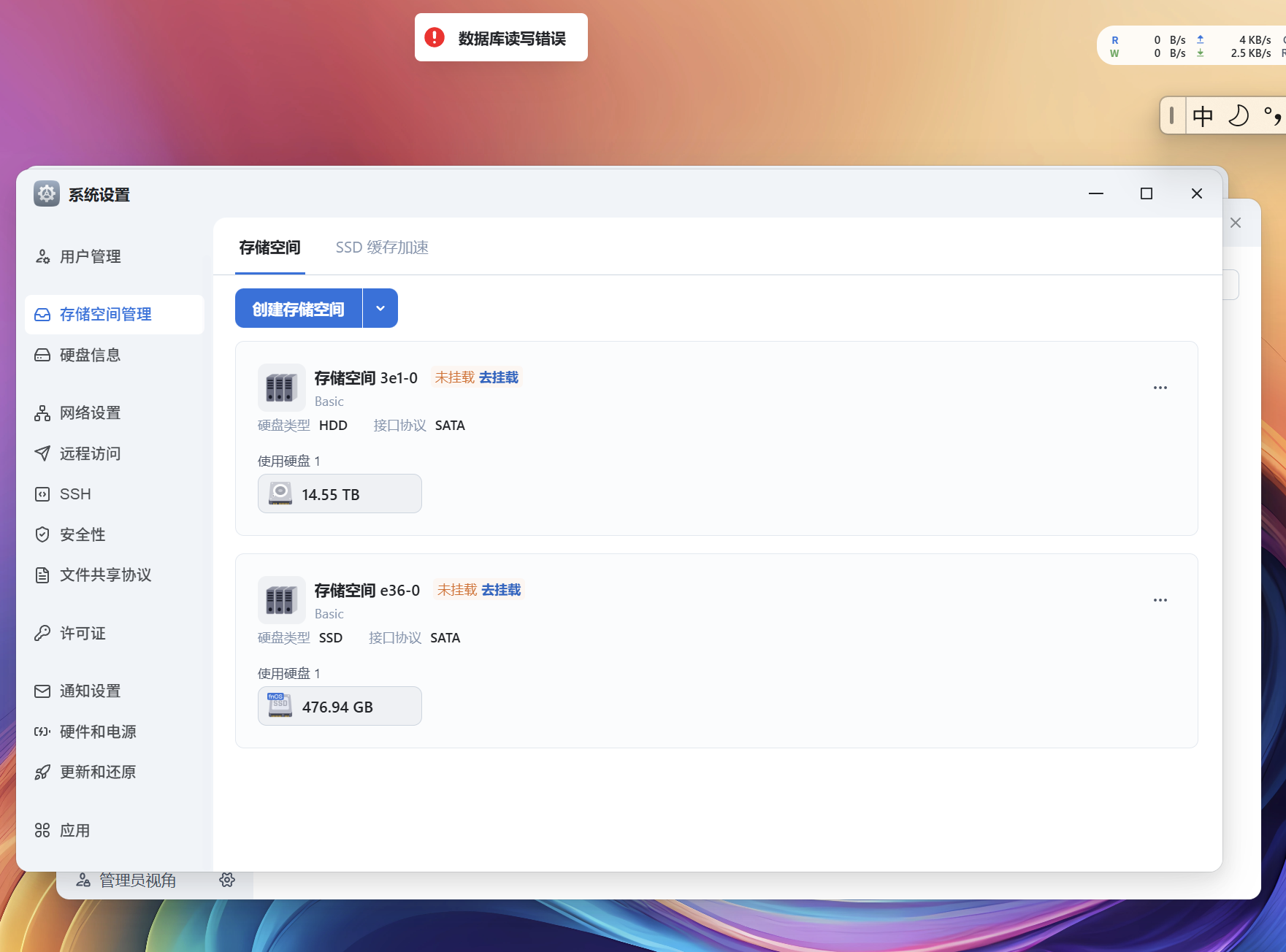

2.1月24日发现提示系统更新,点击系统更新失败,同时发现存储空间全部掉了

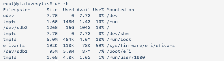

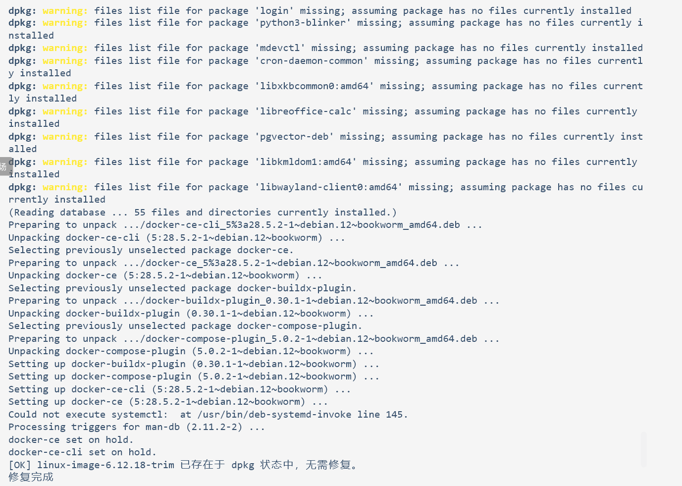

3.使用修复命令全部丢失

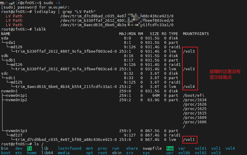

第二步:识别并挂载硬盘
这是最关键的一步。我们要把硬盘找回来,并挂载到正确的“坑”里。

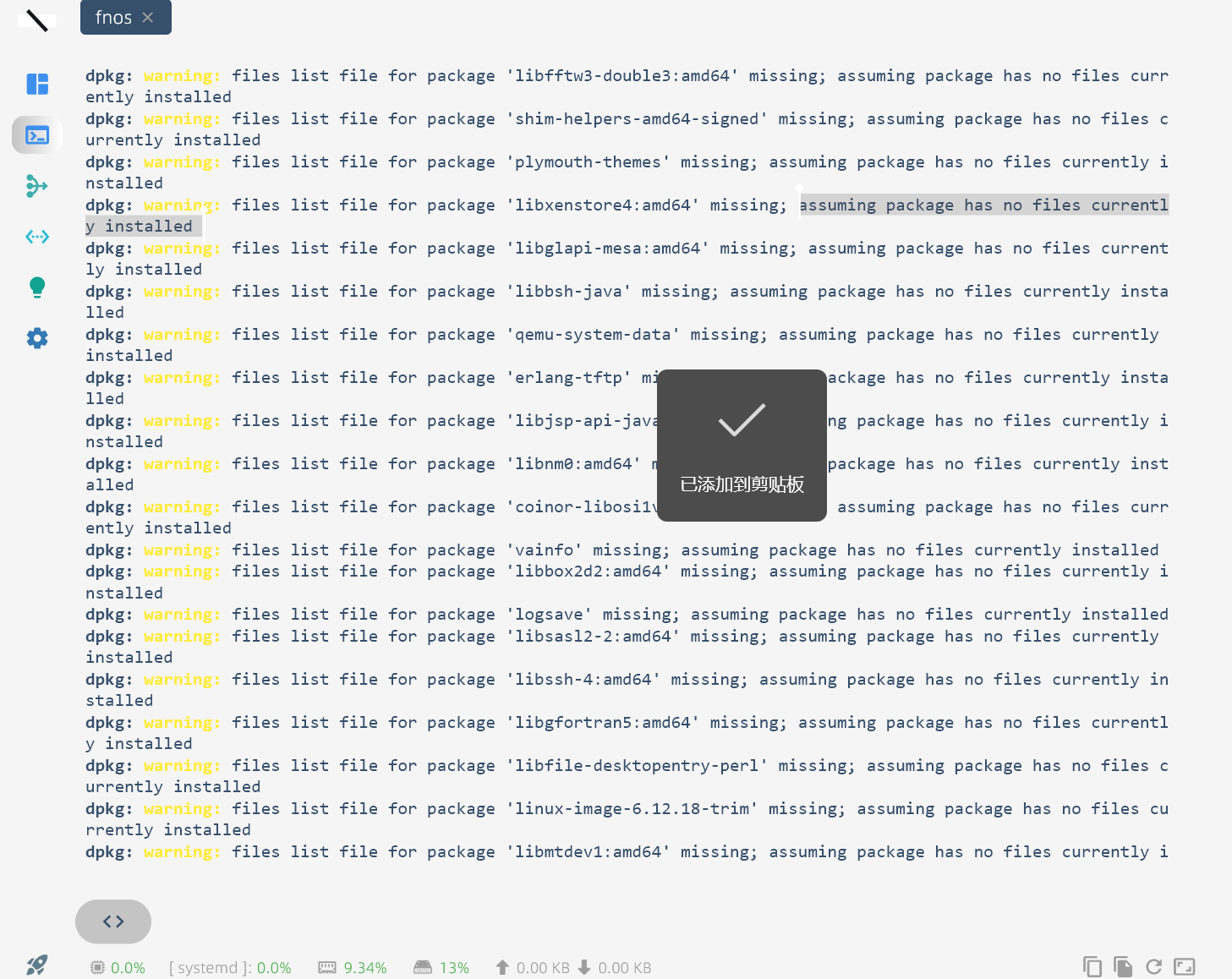

1. 激活硬盘卷
vgchange -ay
2. 确认对应关系(非常重要!)
输入 lsblk 查看你的磁盘分布。根据文后附图,自己梳理一下对应关系:
  • NVMe分区 (md127):容量约 867G,这是系统数据盘,必须挂载到 /vol1(它包含数据库和系统配置)。
  • SATA RAID1 (md126):容量约 931G,挂载到 /vol3
  • SATA 单盘 (md125):容量约 3.6T,挂载到 /vol4
  • 我是通过先挂载了/vol1因为我知道我的docker信息都在这里面,挂载后docker就可以启动了 然后通过查看docker内自己的应用来看其他盘那个是vol3和4 或者其他的
  • 通过执行 ls / 可以查看系统内挂载过的vol数字 例如我的:
root@zfnOS:~# ls /
bin   dev  fs    lib    lost+found  mnt  proc  run   share  swapfile  tmp  var    vol01  vol1  vol4
boot  etc  home  lib64  media       opt  root  sbin  srv    sys       usr  vol00  vol02  vol3

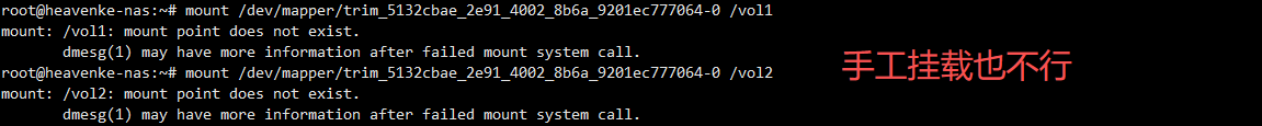

3. 执行挂载命令
请按顺序一行行执行(如果提示目录不存在,就用ls /看下以前挂载过的数字):
mount /dev/mapper/trim_d7cd9bad_c035_4e87_bf88_a88c436ce923-0 /vol1
mount /dev/mapper/trim_b330ffaf_2612_4807_9cfa_3fbeef803ced-0 /vol3
mount /dev/mapper/trim_8aecd616_6be6_4b34_b554_211fcdfc33a1-0 /vol4
检查结果: 输入 df -h。如果你看到这几个盘都出来了,说明硬盘救回来了。

硬盘挂载后,Web界面还是报错,是因为数据库权限文件在崩溃中损坏变空了。
看看系统原生服务里是否有数据库:
systemctl list-units --type=service | grep -iE "postgres|sql|db"
root@zfnOS:~# systemctl list-units --type=service | grep -iE "postgres|sql|db"
dbus.service                                          loaded active     running            D-Bus System Message Bus
ovsdb-server.service                                  loaded active     running            Open vSwitch Database Unit
postgresql.service                                    loaded active     exited             PostgreSQL RDBMS
● postgresql@15-main.service                            loaded failed     failed             PostgreSQL Cluster 15-main
postgresql@15-main.service 状态为 failed
为什么启动失败。请执行:
journalctl -u postgresql@15-main.service -n 50 --no-pager
root@zfnOS:# journalctl -u postgresql@15-main.service -n 50 --no-pager
Jan 27 19:56:40 zfnOS postgresql@15-main[1344]: 2026-01-27 19:56:40.648 CST [1389] LOG:  configuration file "/etc/postgresql/15/main/pg_hba.conf" contains no entries
Jan 27 19:56:40 zfnOS postgresql@15-main[1344]: 2026-01-27 19:56:40.649 CST [1389] FATAL:  could not load pg_hba.conf
Jan 27 19:56:40 zfnOS postgresql@15-main[1344]: 2026-01-27 19:56:40.666 CST [1389] LOG:  database system is shut down
Jan 27 19:56:40 zfnOS postgresql@15-main[1344]: pg_ctl: could not start server
Jan 27 19:56:40 zfnOS postgresql@15-main[1344]: Examine the log output.
Jan 27 19:56:40 zfnOS systemd[1]: postgresql@15-main.service: Can't open PID file /run/postgresql/15-main.pid (yet?) after start: No such file or directory
Jan 27 19:56:40 zfnOS systemd[1]: postgresql@15-main.service: Failed with result 'protocol'.
Jan 27 19:56:40 zfnOS systemd[1]: Failed to start postgresql@15-main.service - PostgreSQL Cluster 15-main.
-- Boot 15098dacecc34076bb09db57f36a69dc --
报错信息明确指出:FATAL: could not load pg_hba.conf,原因是 configuration file "/etc/postgresql/15/main/pg_hba.conf" contains no entries。
翻译成白话: PostgreSQL 数据库的权限配置文件 pg_hba.conf 变空了(0 字节或者全是空行)。数据库启动时发现没权限配置,为了安全,它拒绝启动。

2026-1-24 23:39:21 显示全部楼层
同样问题,不能更新重启后,存储全部未挂载
2026-1-24 23:44:56 显示全部楼层
同样问题

同样的问题,也是更新1.1.15出现的,请问解决了吗,进ssh后,systemctl 和postgresql全挂了

2026-1-27 22:09:34 显示全部楼层
也是一样的问题 通过ssh可以挂载上硬盘 docker 能启动 但是 应用啥的都不好用 提示数据库读写错误 用户也看不到 管理文件也看不到 但是 docker内的应用 可以访问 mt照片同步的docker也能读写照片 这怎么恢复呢

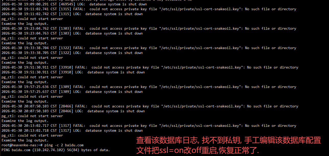

2026-1-31 01:07:46 显示全部楼层
[quote][size=2][url=forum.php?mod=redirect&goto=findpost&pid=242214&ptid=52353][color=#999999]mccoymir 发表于 2026-1-24 18:48[/color][/url][/size] 我昨天通过 ai 帮我恢复了,我看你的问题现象跟我很像,发出来你看看有没有用 针对“硬盘无法自动挂载、Web ...[/quote]
1111.png多谢, 我的和你的不太一样,但你这个给了思路,最终还是解决了, 就是莫名其妙的怎么会丢了私钥? 一直用得好好的,升个级就这样了.
