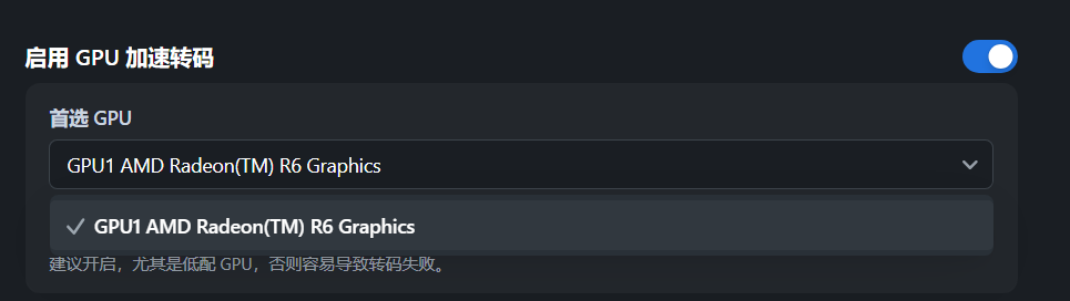

2026-1-25 11:34:32 显示全部楼层 阅读模式
步骤 1:禁用原有开源驱动(radeon)
编辑黑名单配置文件,阻止 radeon 驱动加载:
sudo nano /etc/modprobe.d/blacklist.conf
在文件末尾添加以下内容:
禁用radeon驱动,启用amdgpu
blacklist radeon
options amdgpu si_support=1
options amdgpu cik_support=1
步骤 2:修改 GRUB 启动参数
编辑 GRUB 配置文件,强制加载 amdgpu 驱动:
sudo nano /etc/default/grub
找到GRUB_CMDLINE_LINUX_DEFAULT这一行,修改为(保留原有其他参数,仅添加 amdgpu 相关):
GRUB_CMDLINE_LINUX_DEFAULT="quiet splash amdgpu.si_support=1 amdgpu.cik_support=1 radeon.si_support=0 radeon.cik_support=0"
步骤 3:更新 GRUB 并生成驱动配置
1.更新 GRUB 配置(不同系统命令略有差异):
Ubuntu/Debian 系:
sudoupdate-grub
2.生成 initramfs(更新驱动加载镜像):
Ubuntu/Debian 系:
sudo update-initramfs -u
步骤 4:验证驱动是否生效
1.重启系统
sudoreboot
2.检查加载的驱动模块:
lsmod | grep amdgpu
3.查看显卡信息(确认 amdgpu 接管):
lspci -k | grep -A 3 VGA
输出中Kernel driver in use: amdgpu即为生效

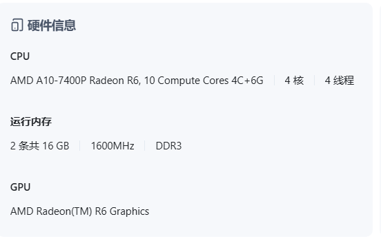

2026-1-25 11:41:11 楼主 显示全部楼层
飞牛1.0.0的版本

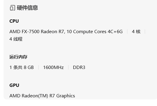

2026-1-26 10:53:38 显示全部楼层
我是AMD Radeon R2 Graphics,很老,不奢求了
你可以试试,这个方法就是针对老cpu的,只要是gcn架构都可以  详情 回复
2026-1-27 11:11

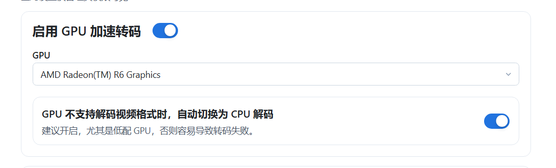

2026-1-30 21:04:18 显示全部楼层
试过了,设置里面可以调用显卡,但是飞牛影视转码的时候还是CPU在彪,GPU一动不动。哎。。redeon R5
你用1080或者720的视频试一下,AMD的GPU解码能力很差。  详情 回复
2026-1-31 17:57
2026-1-31 17:56:27 显示全部楼层
实际测试可用,就是AMD的GPU解码能力有点弱。

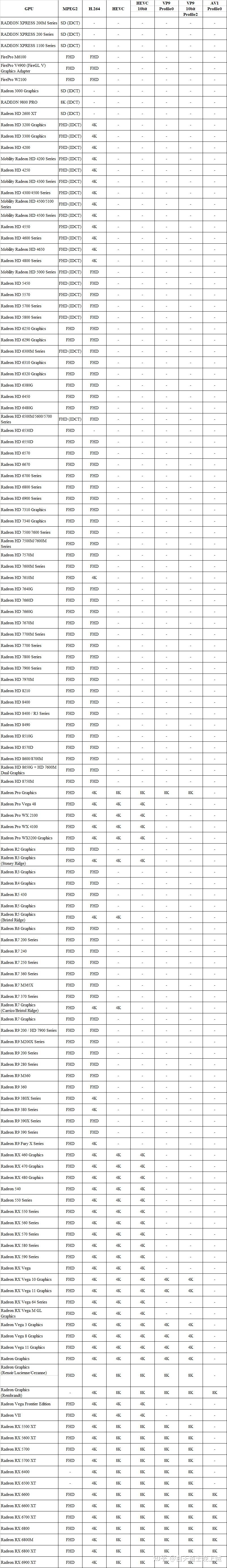

2026-1-31 18:07:44 显示全部楼层
附一张AMD核显视频解码能力表
