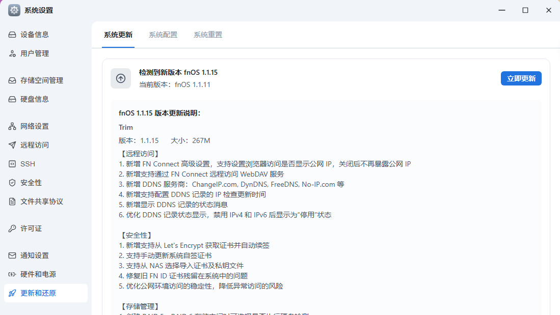

求助更新1.1.15失败。SMB也启动不了
999
2026-1-25 21:43:32 显示全部楼层 阅读模式
求助更新1.1.15失败。SMB也启动不了。一直提示失败。按更新失败处理修复脚本也不行

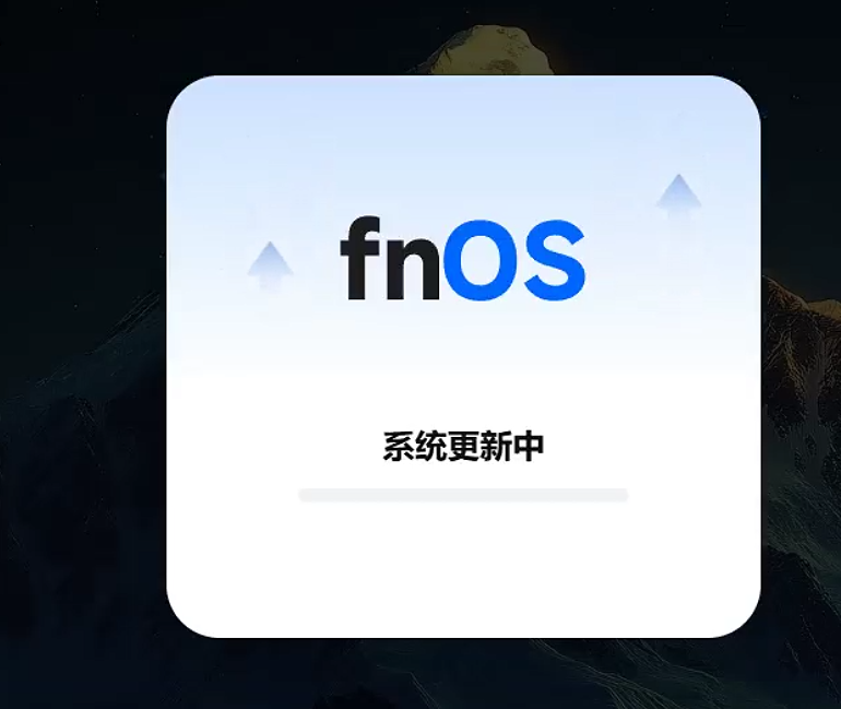

2026-1-26 06:51:25 显示全部楼层
2026-1-26 06:52:20 显示全部楼层
我的fn更新失败后,smb直接打不开

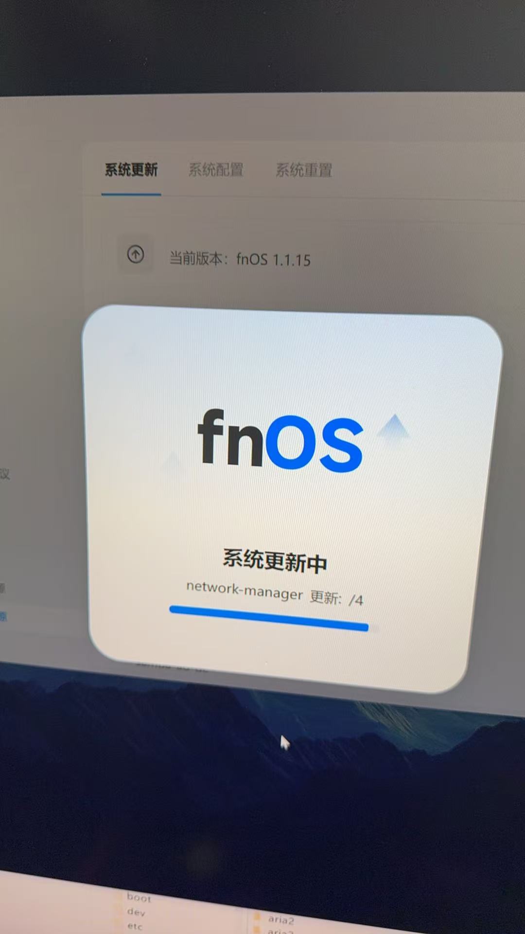

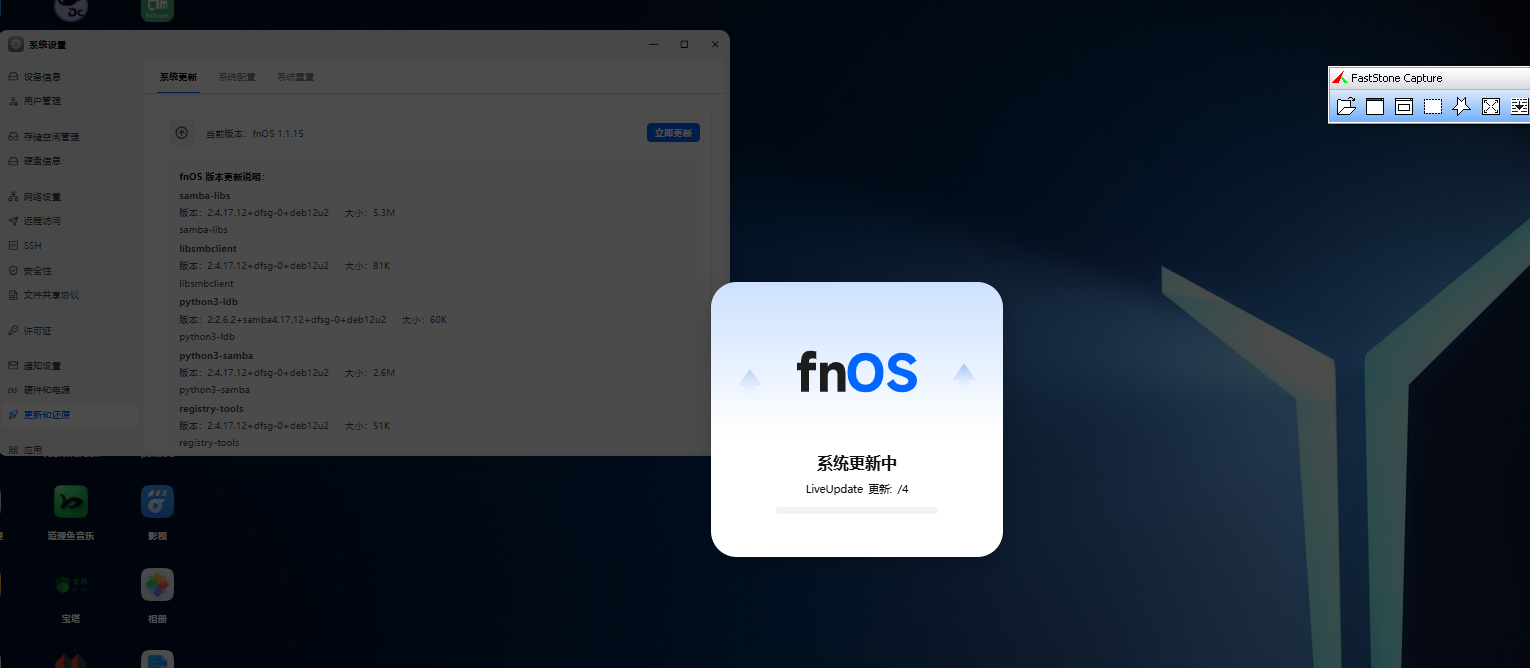

2026-1-26 08:36:43 显示全部楼层
今早7点30点击更新,到现在8点半了,还在3/4这里一直不动,时不时的听到NAS里硬盘响。已经一个小时了,要怎么弄?复位?断 电?

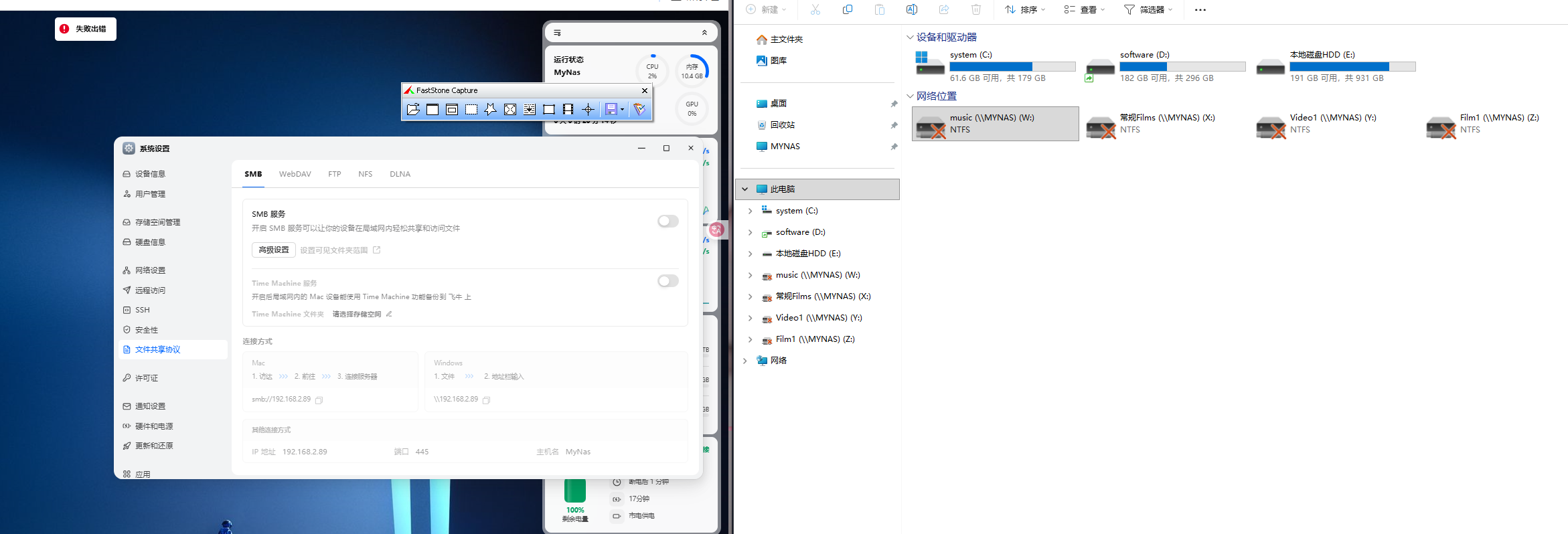

2026-1-26 09:18:35 显示全部楼层
我还以为是我个人案例,我也是更新了1.1.15后SMB无法打开,查看日志是那个SMB相关服务无法启动,猜测是老版本的SMB没停止,新版本的SMB没法启动。最后我是重新刷回1.1.11。附上我的日志:
25 11:46:36.398] [info] [2649] [smb]Get service status 2, smb_enabled:false
[25 11:46:38.083] [info] [2651] [Samba] set options, enabled:true
[25 11:46:46.457] [warning] [2651] [smb] UpdateServiceStatus to true result false timeout
[25 11:46:46.457] [warning] [2651] [PERF]Slow request, req id:6975921e0000000000000000002d, method:appcgi.share.smb.set, cost:8374
[25 11:46:46.466] [info] [2654] [smb]Get service status 2, smb_enabled:false

2026-1-26 09:30:54 显示全部楼层
smb更新依赖有问题正在修复,会推送新的15版本
