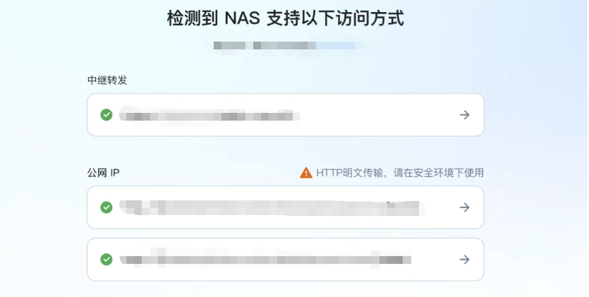

第一个更新和FN Connect 权益访问有关 ,现在在使用FN Connect时,可以自行选择是否暴露公网 IP
如果开启,一旦访问链接不小心泄露,对方是可以直接看到你的公网 IP 的如下图所示
如果关闭,那么所有FN
Connect外网访问都会走飞牛的官方中转,不再直接暴露公网,开还是关完全由你自己决定,系统默认是开启状态,比较在意隐私或安全性的朋友,建议检查一下这个选项,建议直接关掉

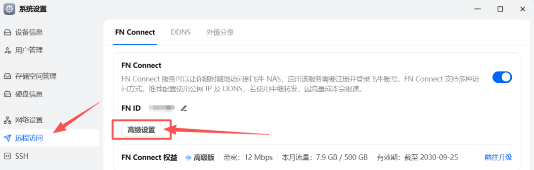

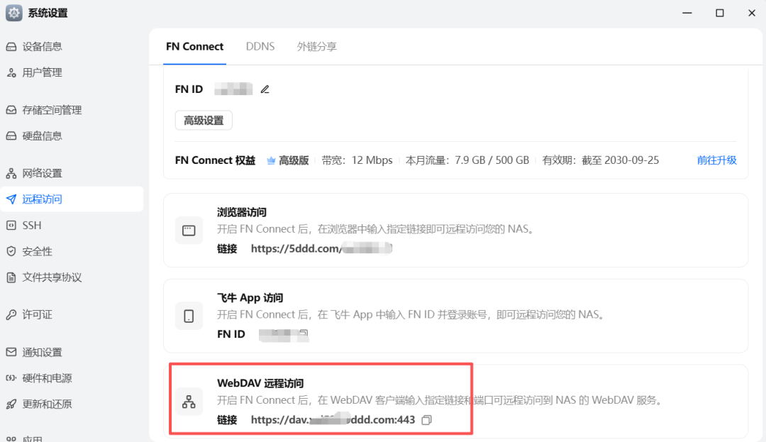

第二个功能就更香了 ,同样基于 FN Connect 权益 ,现在终于支持 外网直连 WebDAV, 在 系统设置-
远程访问->高级设置 (系统升级到1.1.14才有这个功能)
不需要端口映射、不需要公网 IP,在外网就能直接访问
WebDAV,对没有公网的用户来说非常友好,开启后远程访问的底部就会有一个远程访问的链接,需要访问的电脑直接对接就行

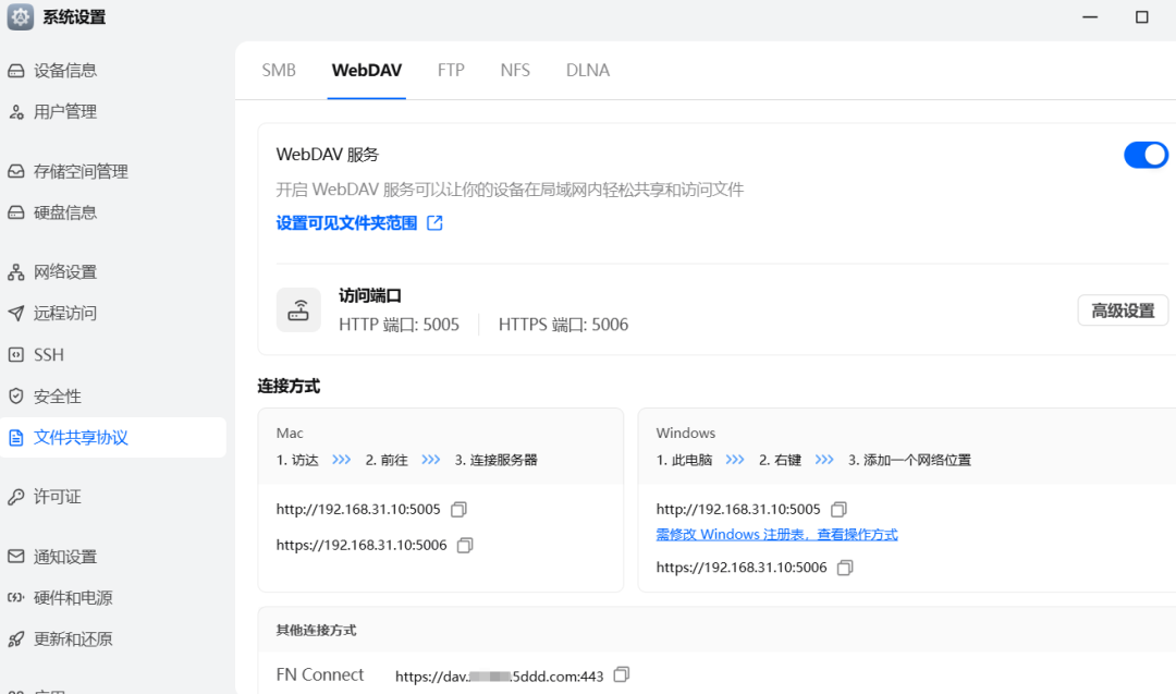

在此之前我们需要去文件共享协议处把 WebDAV服务打开 ,并且设置可见文件夹范围
因为默认就是https访问, 不需要去修改什么注册表了 ,直接使用就行,基本不用再额外折
腾内网穿透、反代之类的项目,就能实现随时随地访问文件,整个过程简单又省心

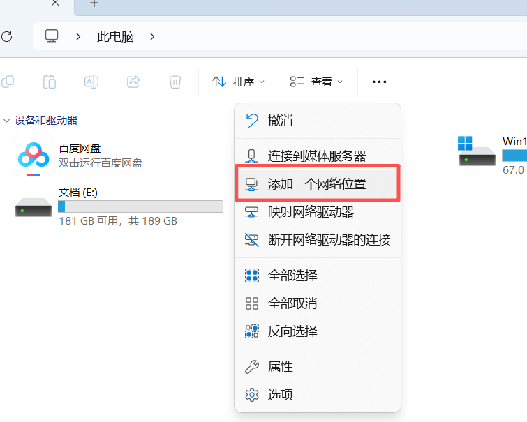

给大家演示一下怎么在Windows11 上面操作演示,打开此电脑,选择导航栏的三个点点,选择“ 添加一个网络位置 ”

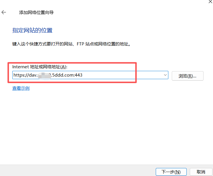

给的界面直接选择下一步,然后填入获取到的webdav的访问地址,点击下一步

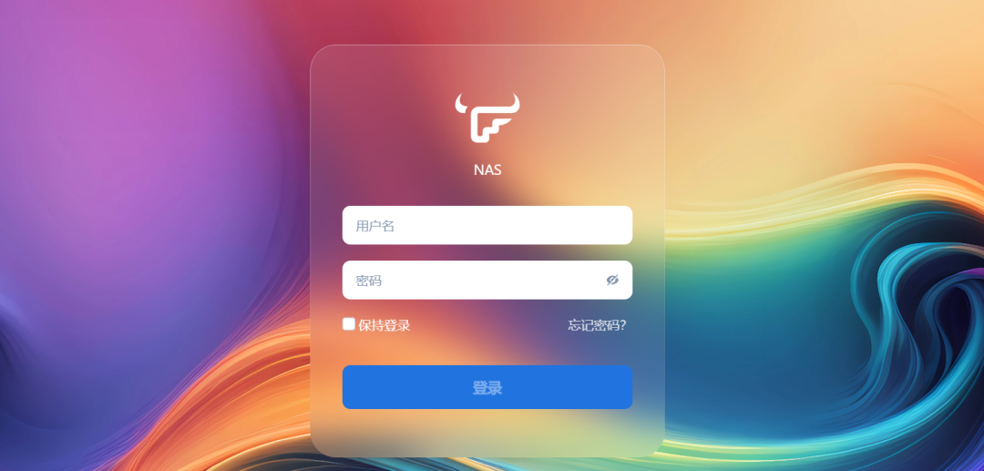

输入你飞牛NAS的账号和登录密码进行登录,勾选“ 记住我的凭证 ”

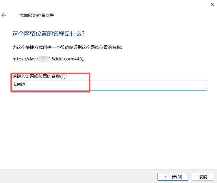

设置一个展示的网络名称

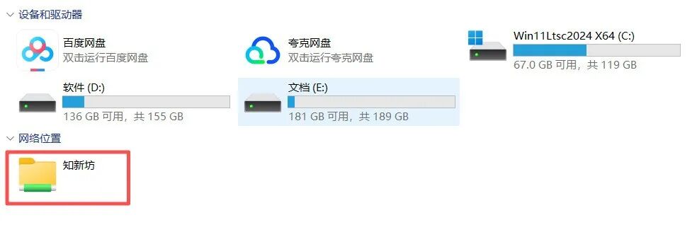

点击下一步,全部保持默认直至完成,就可以再此电脑里面看到添加的webdav服务了
此时我们就 可以编辑里面的所以东西,基本和本地磁盘无疑, 就是拷贝 东西走的飞牛的转发,
会有点慢,但是基本使用没有任何问题,玩法多多,再比如OpenList挂载各种网盘,通过飞牛这个功能就可以在本地随便远程访问了

win10在添加网络位置时,为什么有证书的提示? 然后就显示什么无效的提示?(明天补图)

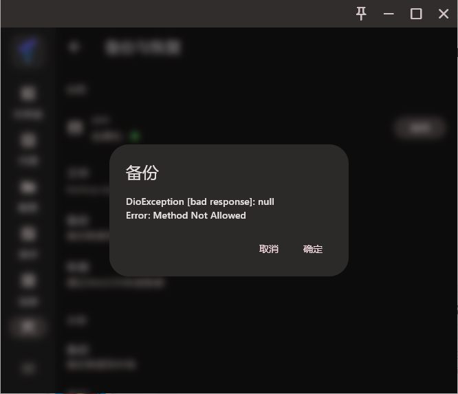

有个问题 配置好了webdev Windows电脑可以远程连接 在fl某科学软件设置了webdev的远程地址 连通性也是绿色
一旦选择备份就会报错不允许的方法个怎么办?
我是用的obsidian,同步功能,同样问题,留一下言,期待解决办法  详情 回复

我结合 AI 解决了这个问题,它同步的时候会检测有没有这个文件夹,如果没有的话,它会手动创建一个,但是他创建使用的这个 restful 方法,飞牛这边不接受,所以你得手动指定一个目录,这个目录后边还要跟上一个斜杠,然  详情 回复

我结合 AI 解决了这个问题,它同步的时候会检测有没有这个文件夹,如果没有的话,它会手动创建一个,但是他创建使用的这个 restful 方法,飞牛这边不接受,所以你得手动指定一个目录,这个目录后边还要跟上一个斜杠,然后就可以了

我在windows这一步显示 输入的文件夹无效
2026-5-29 23:43:13 显示全部楼层
现在无论如何都无法用dav登陆了,无论是我设置里面的dav.账号.fnos.net:443,还是论坛里面的5ddd.com,都无法登录,系统里面设置的账号,还可以输入密码,论坛提示的直接无法访问。但是密码无论是粘贴,还是输入,输入完成都都显示无这样的网站
