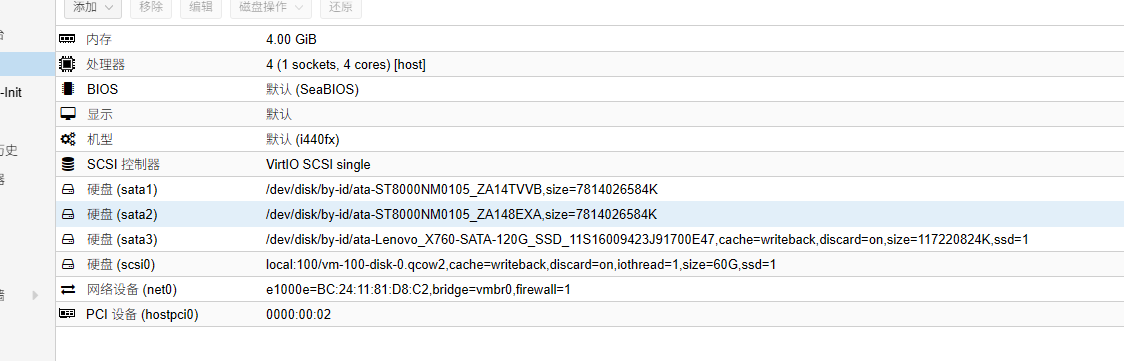

环境:
pve安装飞牛,主系统空间又pve创建模拟硬盘。两块8T机械硬盘通过ID方式直通给飞牛。
实际运行中发现飞牛显示硬盘温度一直是31度,没有任何变化,我拆机测量硬盘温度达到60度。
请教各位,有啥办法能让飞牛的温度监测正常一点么?或者说是我这种pve+飞牛的方式就不适合温度监测。

全盘映射的方式没法监控硬盘温度,直通硬盘控制器才行。
感觉是如此原因,但是技术有限,没办法核实。只能请教下各位牛友有没有遇到同样问题了  详情 回复

我也是这种情况 ai的答复需要pci直通 但是我的j1900 主板不支持这种方式 所以作罢 pve页面是可以读取的(通过SMART)
有教程么,兄弟。我也在看从主机系统里监控温度。  详情 回复

我也一样的情况,m2,stata控制器都直通给了飞牛,M2/stata固态都是40度
