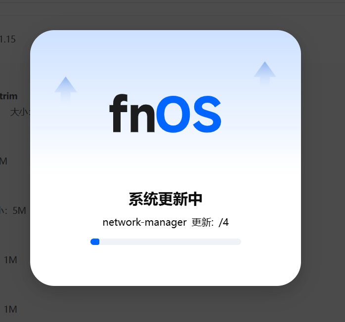

由于不少人的系统更新时出现依赖版本问题,导致卡更新,更新失败,我自己试过手动安装deb12u3的版本的依赖,可以解决问题顺利更新,但是又担心由于版本问题导致后续系统更新出问题,所以又修复了系统,从头开始,目前顺利更新。现在给大家分享一下我的解决方法。
方法如下:先是ssh连飞牛,切换root账号
sudo -i
然后进入网页检查更新,并且更新,如果卡更新了,譬如下图“/”前面没有数字
就在命令行里输入
apt --fix-broken install
等代码滚完,输入y,回车,再等代码滚完,回到网页刷新,再次更新,卡更新了就在命令行输入
反复操作即可更新成功

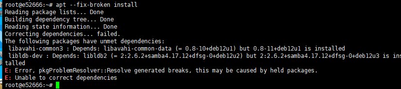

我也是这个问题,不过我是3个文件无法更新,是libavahi-common3,libldb-dev,libpam-modules 。 The following packages have unmet dependencies: libavahi-common3 : Depends: libavahi-common-data (= 0.8-10+d  详情 回复
2026-2-3 09:59
2026-2-3 09:59:00 显示全部楼层
泡泡 发表于 2026-2-3 03:10
看不懂 不会弄  这是什么错误?
libavahi-common3 : Depends: libavahi-common-data (= 0.8-10+deb12u1) but 0.8-11+deb12u1 is installed
libldb-dev : Depends: libldb2 (= 2:2.6.2+samba4.17.12+dfsg-0+deb12u2) but 2:2.6.2+samba4.17.12+dfsg-0+deb12u3 is installed
libpam-modules : PreDepends: libpam-modules-bin (= 1.5.2-6+deb12u1) but 1.5.2-6+deb12u2 is installed
E: Error, pkgProblemResolver::Resolve generated breaks, this may be caused by held packages.
E: Unable to correct dependencies
40
2026-2-3 10:23:17 显示全部楼层
root@:~# apt --fix-broken install
Reading package lists... Done
Building dependency tree... Done
Reading state information... Done
0 upgraded, 0 newly installed, 0 to remove and 211 not upgraded.
没用,升不上去,废了
