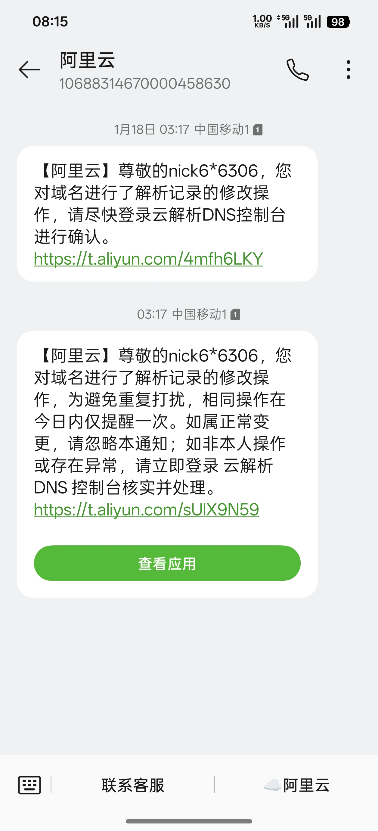

宽带每天定时断网,影响ipv6公网连接,大佬们有招吗

之前我以为是飞牛系统的原因,对不起,我错怪牛牛了

定时断网。。。排查一下路由器或者光猫上的定时任务吧。
你这短信只是公网ipv6地址变更了的提醒。这就是为什么家宽要用ddns来应对公网ip地址每隔一段时间重新分配的原因。

问了运营商 每天固定时间重新拨号  详情 回复

2026-1-27 19:21:58 显示全部楼层
ddns就是应对动态IP设计的,不然直接就静态解析了

这是宽带固定时间断掉 重新拨号 和ddns没关系吧  详情 回复

问了运营商 每天固定时间重新拨号
那你这个宽带重新拨号的频率有点高啊。不太友好,可以的话换一家宽带吧。  详情 回复
没有任何关系 ddns仅仅是动态域名解析  详情 回复

问了运营商 每天固定时间重新拨号

路由器设置定时重启了?我的就这样,重启就变一次
