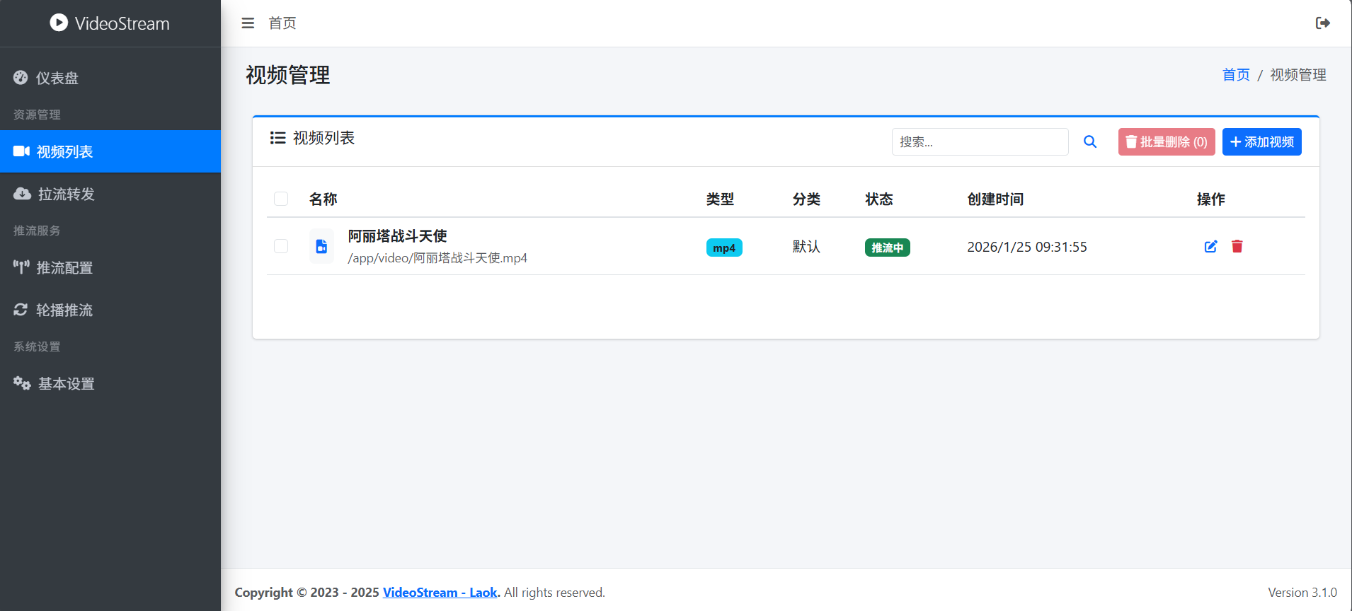

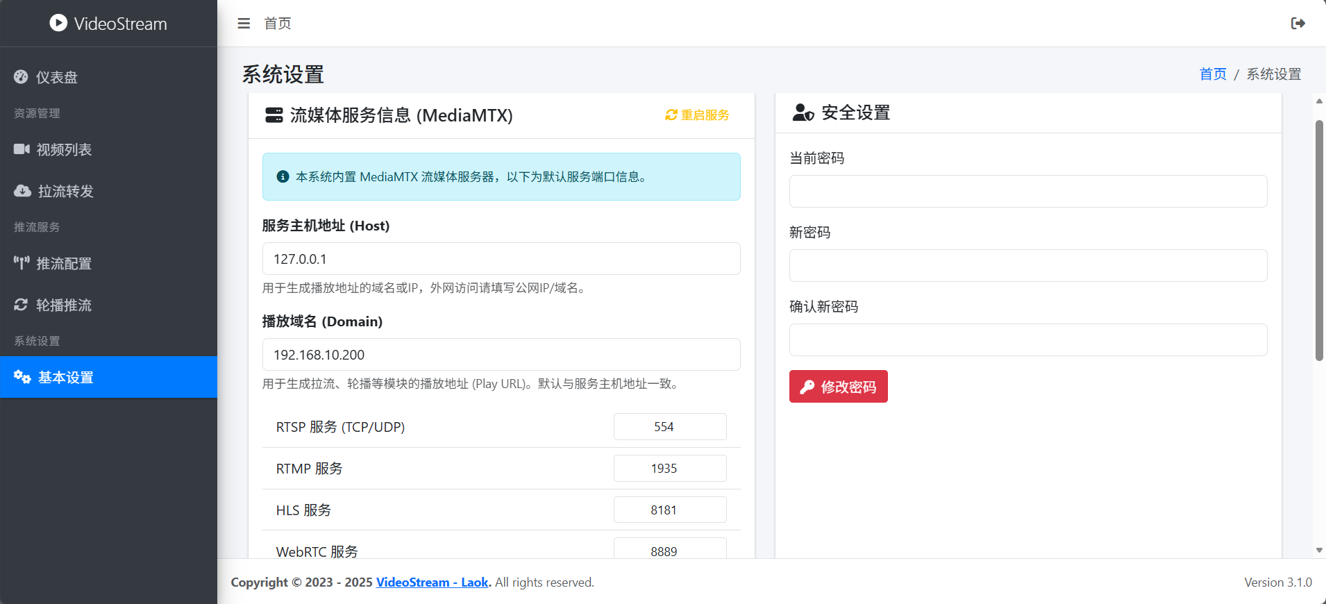

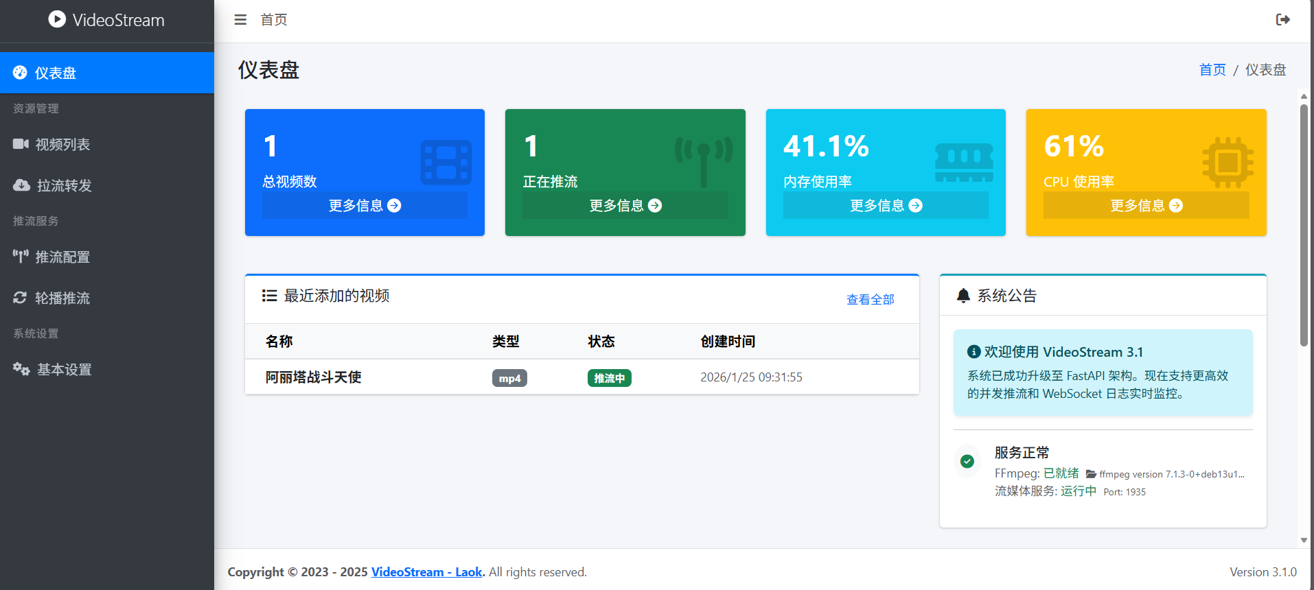

VideoStream流媒体管理平台
VideoStream 3.0 是基于 Go (Gin) + MediaMTX 的流媒体管理平台,提供视频资源、推流任务、轮播频道及流媒体转发能力。前端沿用原 Bootstrap 5 + jQuery 与 templates/static/,由 Go 使用 pongo2 渲染模板,无需改前端即可运行。
  • Go 后端: Gin + GORM + SQLite,单一二进制部署。
  • 多协议支持: RTMP、RTSP、HLS、WebRTC、SRT 等。
  • 轮播频道 (Rotation): 创建轮播组、添加节目单、排序;启停逻辑占位,推流引擎可后续接 FFmpeg concat。

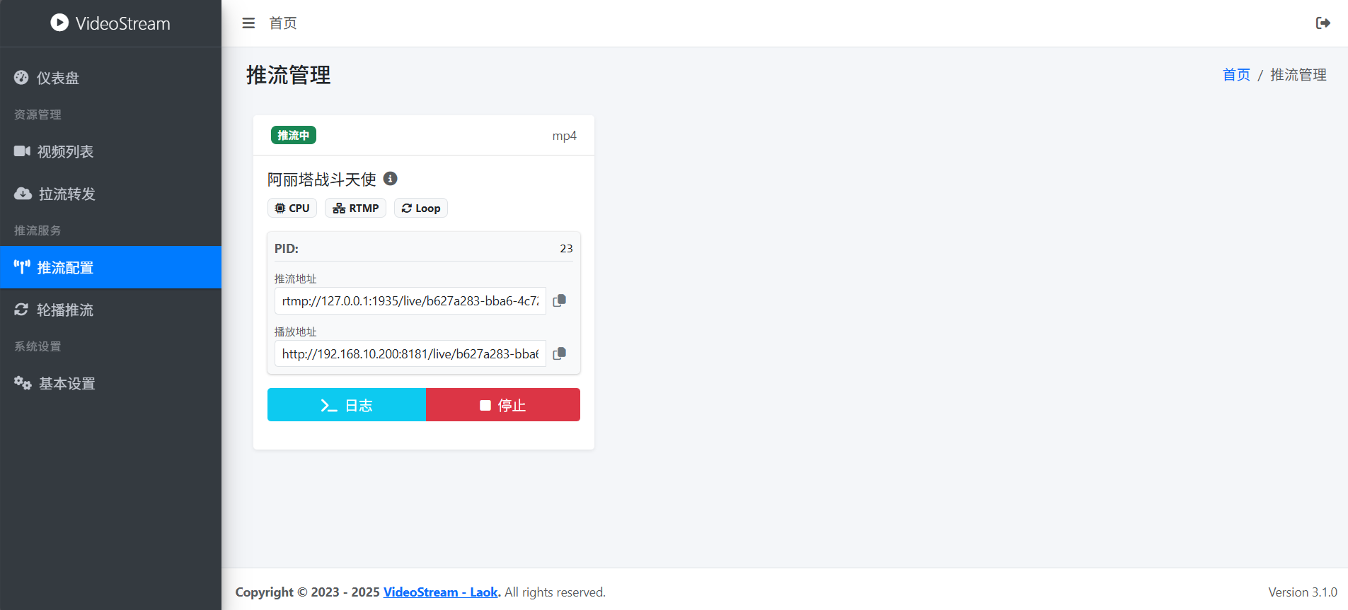

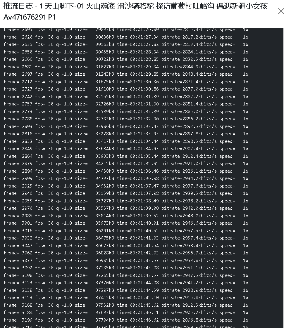

  • 推流管理: 单路视频启停、日志 tail、WebSocket 实时日志(/ws/logs/global/ws/logs/:video_id)。

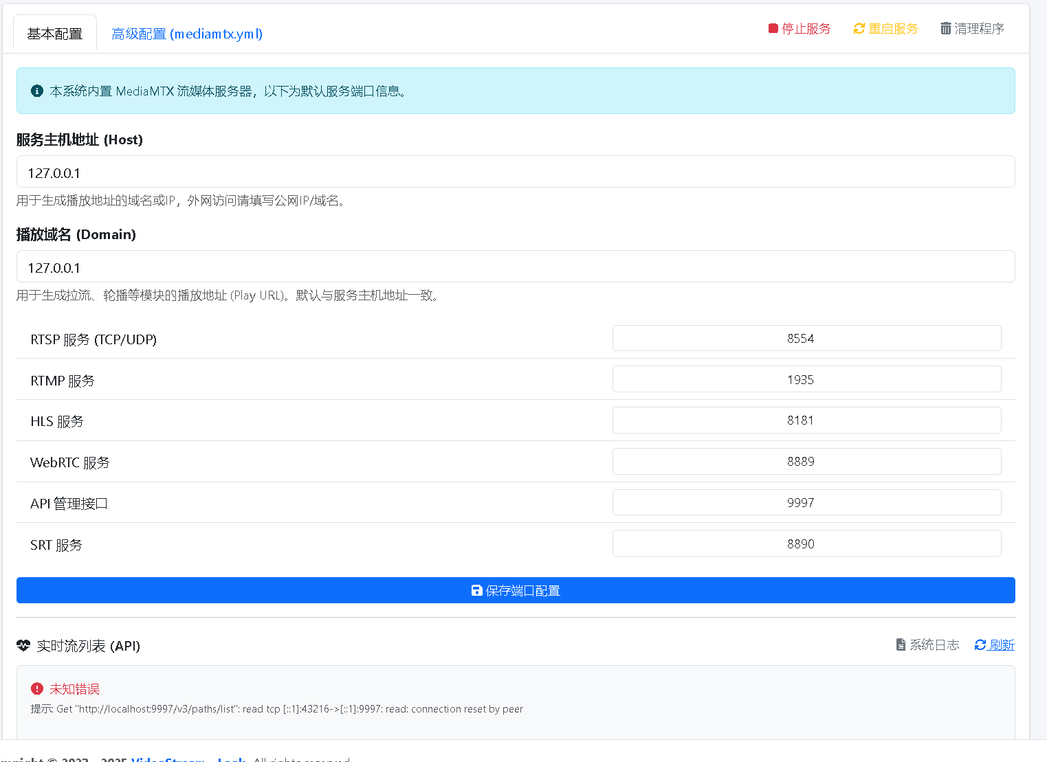

  • 系统与 MediaMTX: 系统环境/统计、流服务器配置、修改密码、MediaMTX 路径/重启等 API 与 Python 版对齐(部分为占位实现)。
  • 前端复用: 使用原 templates/(Jinja2 语法兼容 pongo2),static/ 未改动。

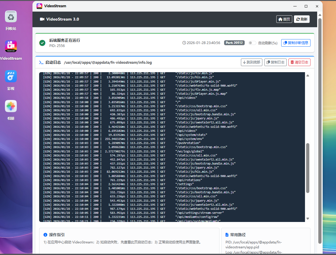

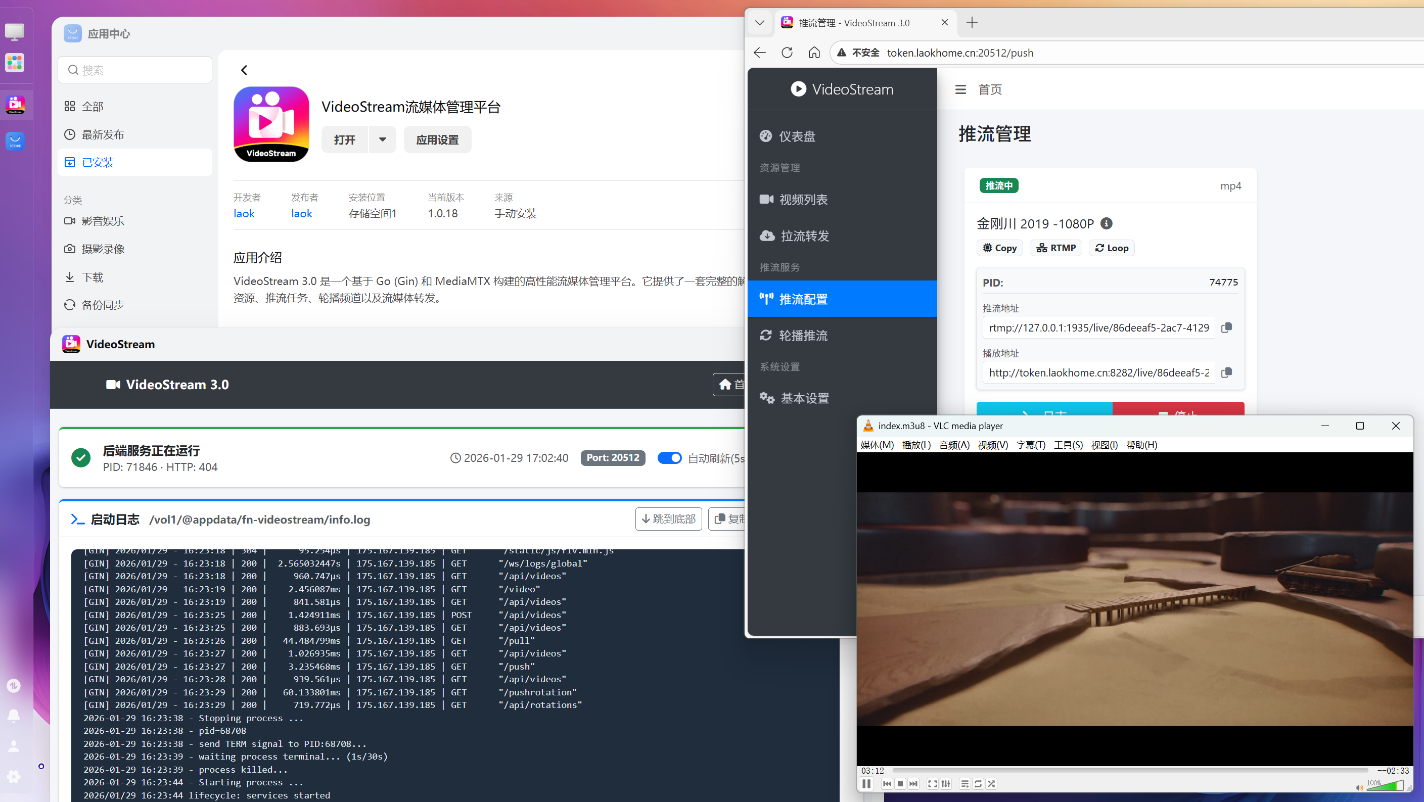

程序截图

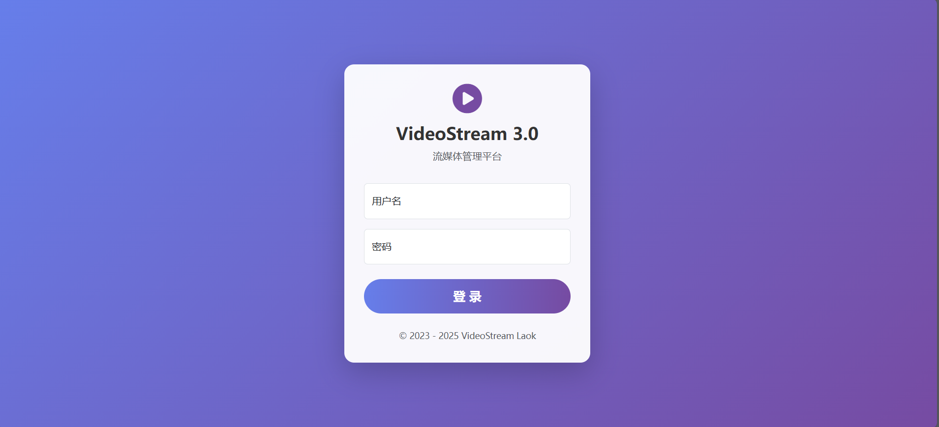

默认监听 127.0.0.1:20512 。浏览器访问 http://localhost:20512。默认账号:**admin**,密码:**123456laok**。
访问 http://localhost:20512 即可进入管理后台。
默认账号 admin
默认密码 123456laok

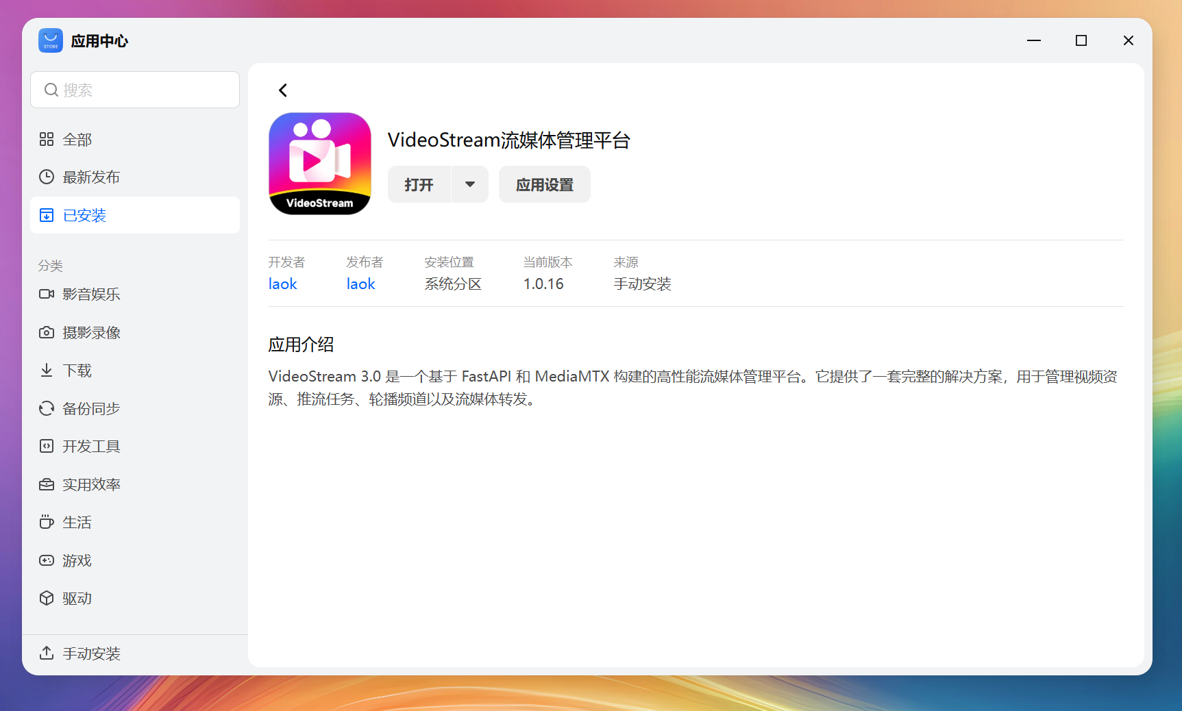

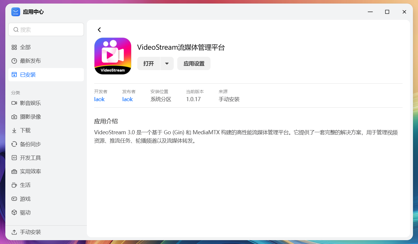

飞牛应用部署
应用下
飞牛OS应用-更新日志
2026-04-01:
2026-02-13
2026-02-08
  • fn-videostream_v1.0.20.fpk

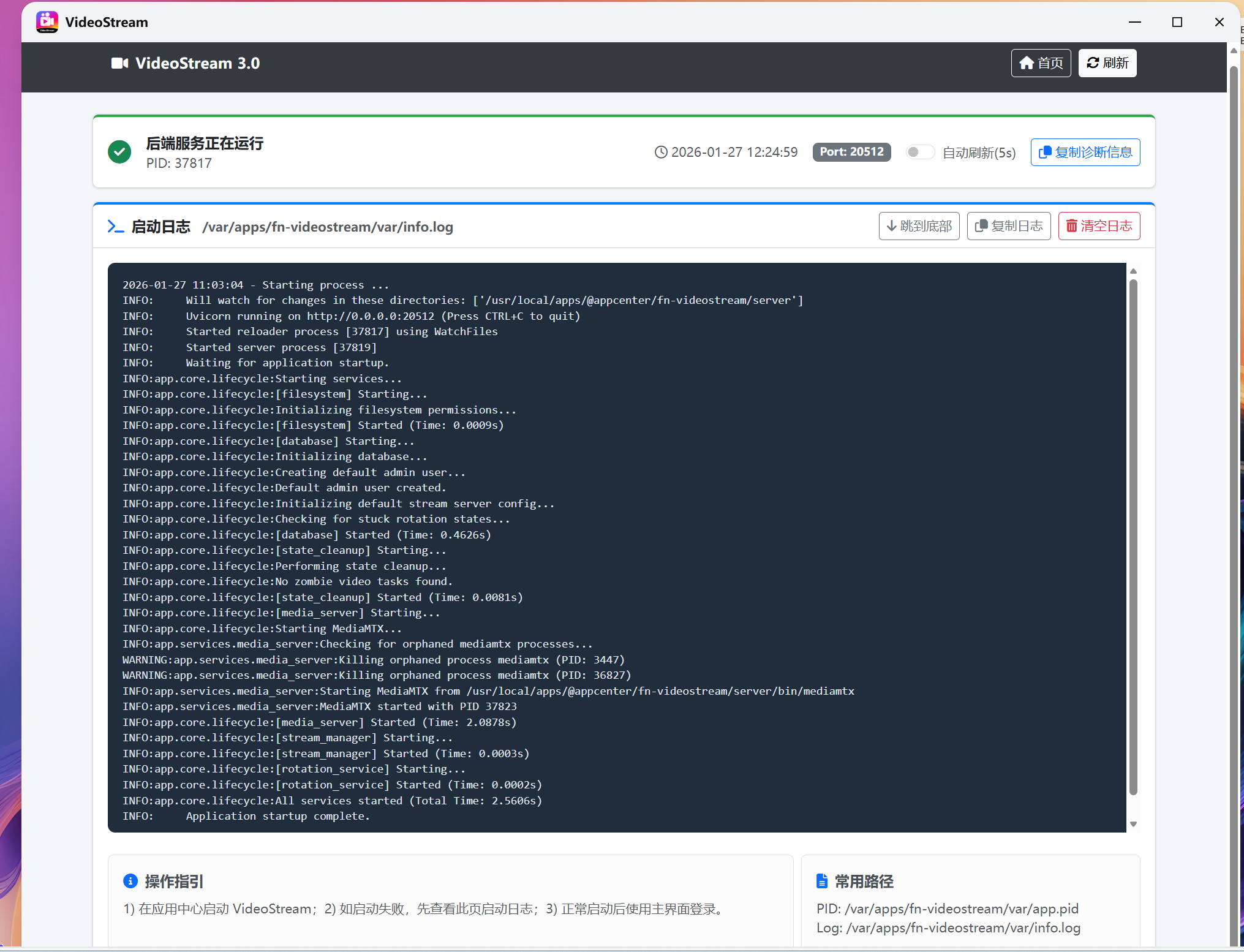

  • 1、优化应用控制台UI页面
  • 2、应用控制台新增对MediaMTX、FFmpeg的管理功能
  • 3、优化应用控制台刷新按钮逻辑。

2026-1-28 01:18:35 显示全部楼层
UI看起来不错
性能也还可以~  详情 回复
2026-1-28 12:20
40
2026-1-28 12:20:39 楼主 显示全部楼层
性能也还可以~

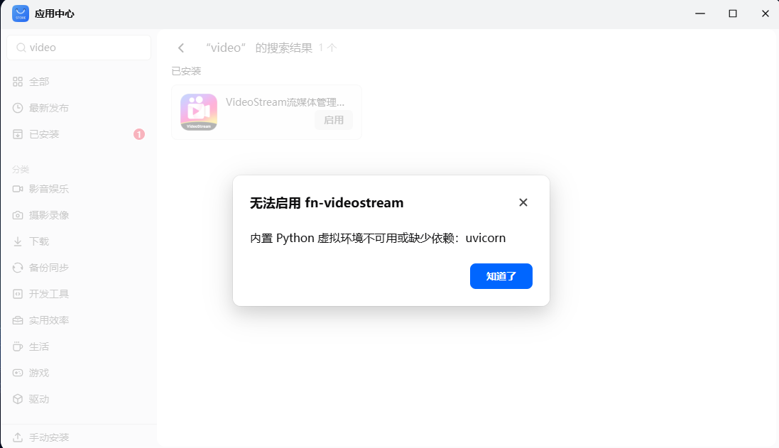

大佬,这是缺什么
3.11,3.12装了都不行  详情 回复
2026-1-29 14:03
安装 python3.11 试试  详情 回复
2026-1-28 14:33
40
2026-1-28 14:33:26 楼主 显示全部楼层
一點墨 发表于 2026-1-28 14:29
大佬,这是缺什么
安装 python3.11 试试
2026-1-28 16:29:03 显示全部楼层
不行啊大佬会出现,内置 Python虚拟环境不可用或缺少依赖:uvicorn,安装了Python3.11也没用
大佬能不能加一个推流地址,比如说我要自己直播电脑使用obs推流,然后通过您的这个程序再批量转发到各个平台的上实现单拉流批量推流  详情 回复
2026-1-29 11:55
已更新更新,已废弃Python版本。卸载删除应用数据,重新安装v1.07版本,感谢您的支持。  详情 回复
2026-1-28 23:50
晚一些,会更新一版本。  详情 回复
2026-1-28 17:05
40
2026-1-28 17:05:39 楼主 显示全部楼层
晚一些,会更新一版本。
如果动手能力强的,可以尝试方法:https://gitee.com/laoknas/videostream
终端cd到videostream目录下:
# Linux/Mac:
source venv/bin/activate
# 在虚拟环境中安装依赖
pip install uvicorn
python3.11 -m uvicorn app.main:app --host 0.0.0.0 --port 20512
40
2026-1-28 23:50:30 楼主 显示全部楼层

你好,这个mediamtx怎么也安装不上,麻烦问下怎么解决呢,麻烦大佬了
这个要想办法科学一下了。 程序已经做了最大程度的优化考虑。或者自己手动找到程序目录下(程序安装目录的) bin目录,手动下载放到里面,加上可执行权限  详情 回复
2026-3-18 16:32
60
2026-3-12 11:59:04 显示全部楼层
遇到相同的问题了,mediamtx无法安装
2026-3-18 16:31
40
2026-3-18 16:31:49 楼主 显示全部楼层
40
2026-3-18 16:32:16 楼主 显示全部楼层
好的,明白了。需要挂代理。怪不得404  详情 回复
2026-3-18 19:36
60
2026-3-18 19:36:34 显示全部楼层
laok 发表于 2026-3-18 16:32
这个要想办法科学一下了。 程序已经做了最大程度的优化考虑。或者自己手动找到程序目录下(程序安装目录 ...
好的,明白了。需要挂代理。怪不得404
2026-4-11 00:42:28 显示全部楼层
我的飞牛上安装了VideoStream 3.1,同样出现mediamtx安装错误。然后先卸载VideoStream 3.1,用docker方式安装了bluenviron/mediamtx,端口设置VideoStream 3.1一模一样,推流成功了。
2026-4-11 00:44:49 显示全部楼层
在vlc 里面把127.0.0.1写了自己飞牛nas地址。
特别感谢laok大佬
