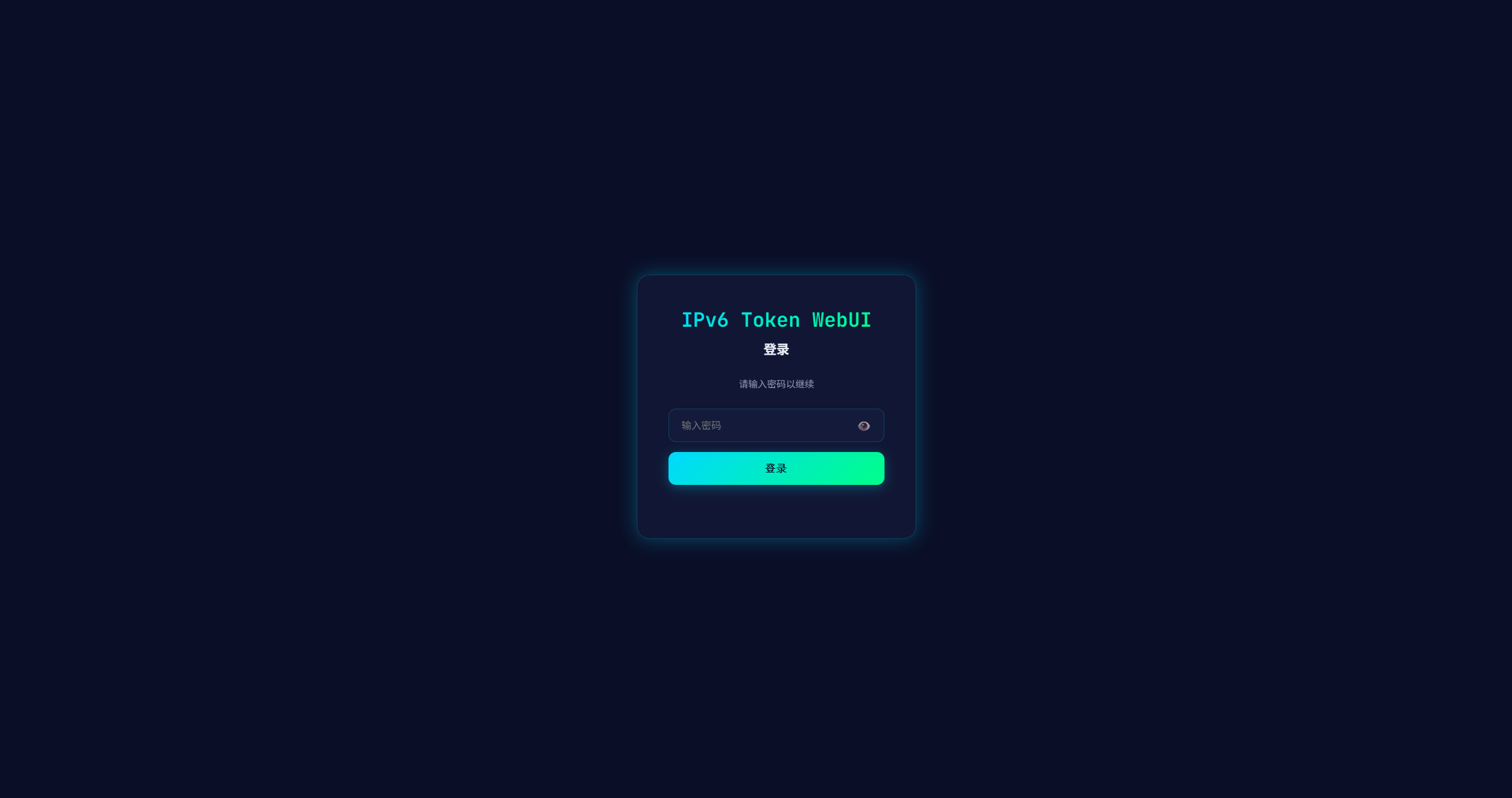

为sh版本封装了一个可视化界面,一个简单的密码认证

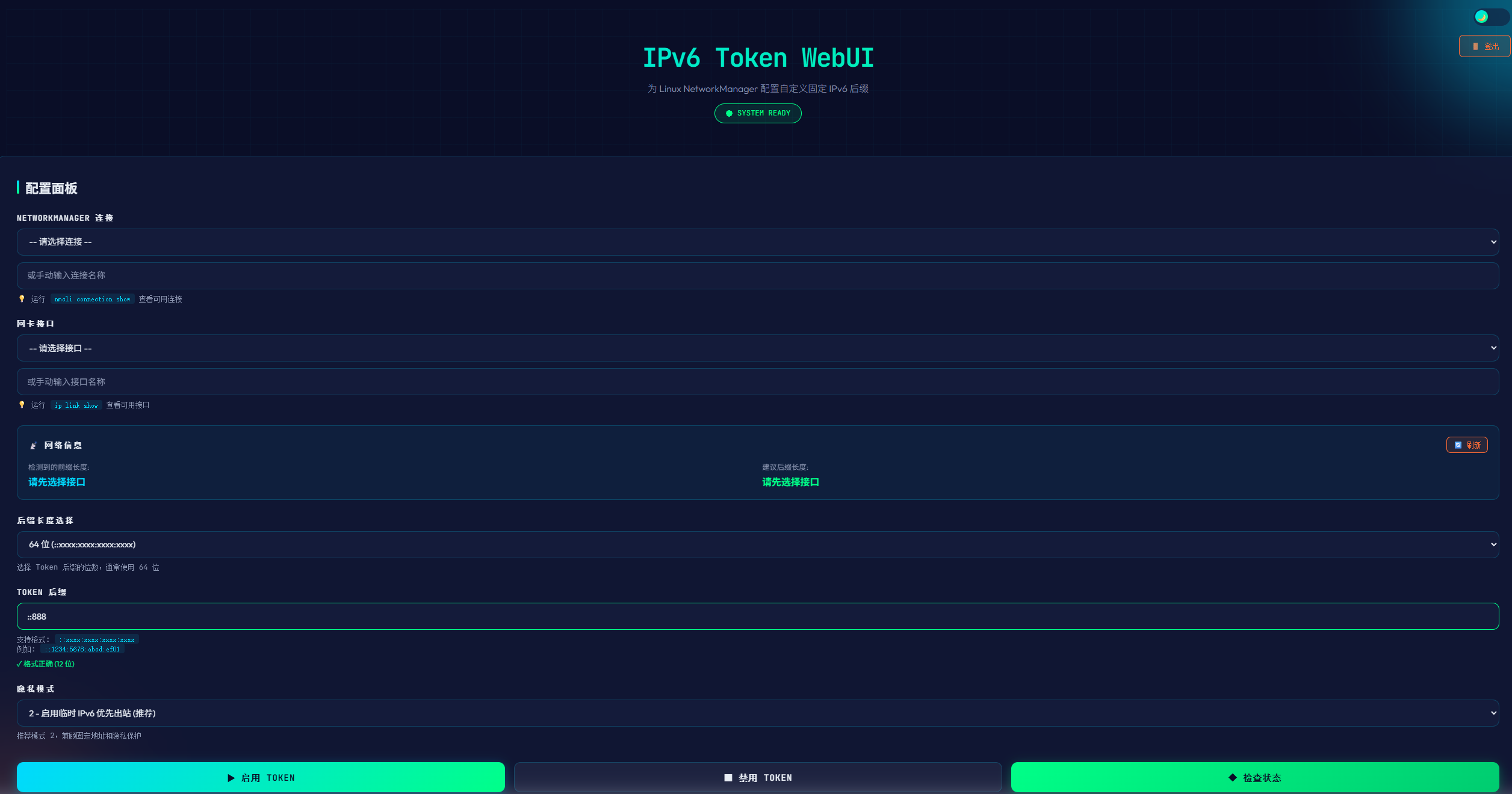

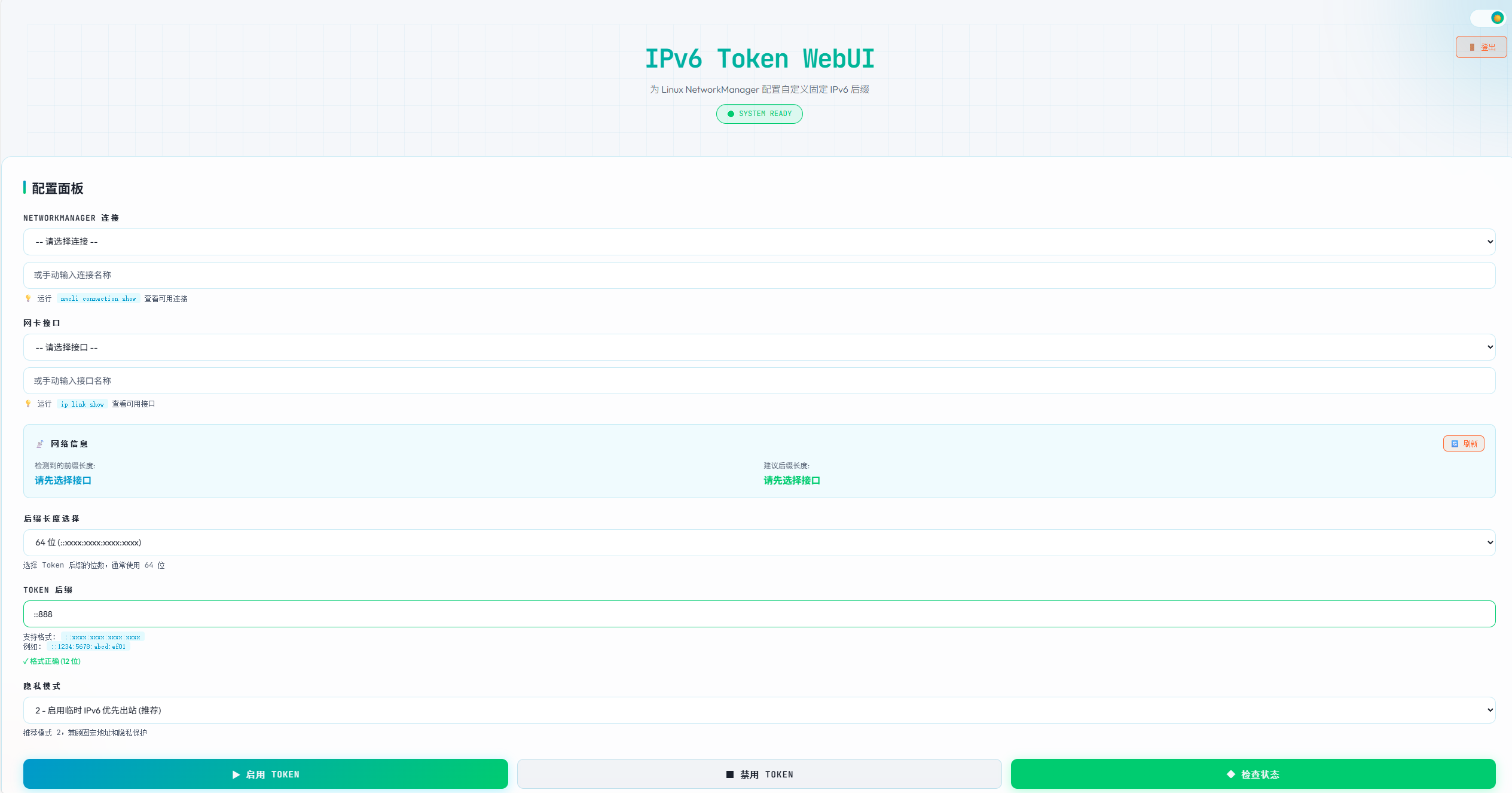

部署 docker ,首次进入设置密码,选择正确的 NetworkManager 连接网卡接口 点击检查状态,检查是否正确,如果正确设置合适后缀,根据路由分发前缀长度,设置合适的固定后缀,选择是否开启临时隐私地址(推荐开启,更安全),点击启用 TOKEN ,等待完成,完成后再次检查是否生效
curl test.ipw.cn
查看是否返回临时隐私地址(如果开启),否则返回固定ipv6地址
查看飞牛网络 ipv6 状态,查看是否有设置的后缀 ipv6 地址
